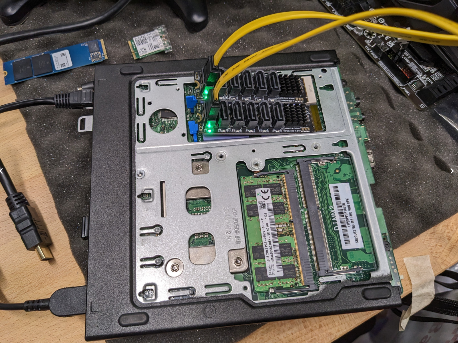

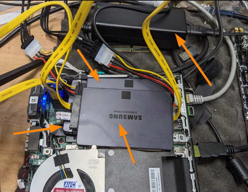

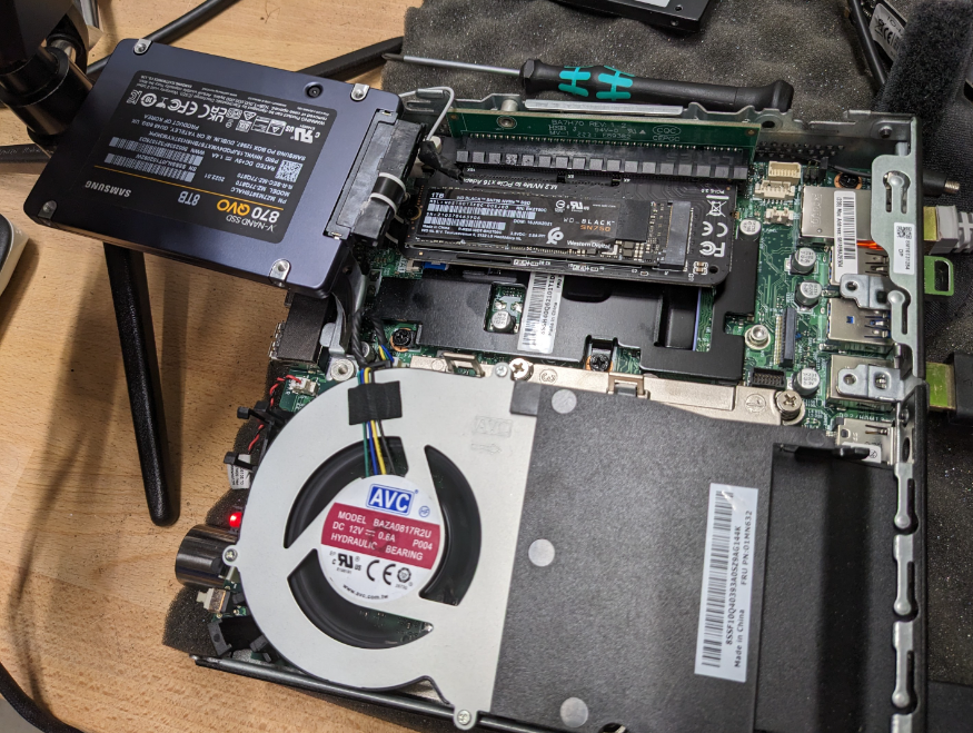

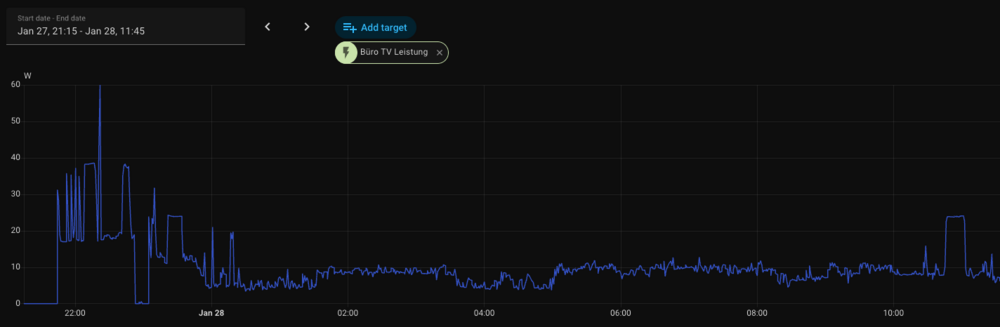

Ich habe einen Lenovo M920x in die Finger bekommen. Vom Prinzip ist dieser mit 3,5 W stromsparend:
https://www.hardwareluxx.de/community/threads/die-sparsamsten-systeme-30w-idle.1007101/page-83#post-29662490
Allerdings nicht mehr, wenn ich 2x SATA M.2 Adapter mit jeweils 1x SATA SSD verbaue:
Lenovo M920x mit den zwei Adapterkarten ca 13W (schwankt) + Netzteil der beiden SATA SSDs 5,50W
Hier ein Bild von dem lustigen Gebastel :D
Das Problem ist, dass ich die SATA Buchsen der M.2 Adapter nicht in den dipm Standby versetzen kann. Ich müsste erst mal versuchen ein Firmware-Update zu installieren. Dadurch erreicht er denke ich auch nur C2.
EDIT: Ups, auch ohne dipm ist mir gerade eine Disk rausgeflogen. Kein gutes Zeichen.
EDIT2: Ich habe dann mal mit 2x NVMe und 1x SATA SSD gebootet. In Unraid erreichte ich nur C2. Die SATA SSD geht nicht schlafen. Mit Ubuntu geht es aber. Also irgendein Treiberproblem in Unraid 😒
Es gibt übrigens sowohl in Unraid als auch in Ubuntu Schwankungen. Meist zwischen 3 und 5W, manchmal aber auch kurze Spitzen bis 9W, die aber zum Glück selten. Jetzt heißt es herausfinden was das Problem in Unraid ist.
Sehe ich das im Bild richtig? ASM1166 M.2 Karten? Waren die von Anfang an mit Chipkühlkörper versehen?
Ich las schon davon, daß der JMB585 unter Last doch gerne etwas Hilfe bei der Kühlung haben will, aber von den ASM1166 las ich das bisher nicht (auch, wenn ich selber da gerne kleine Kuehlkoerper drauf packe genau wie auf meine ASM1064.
Jo. Die Karten sind auch rückseitig verstärkt. Ob man den Kühlkörper wirklich braucht... schaden tut er jedenfalls nicht.

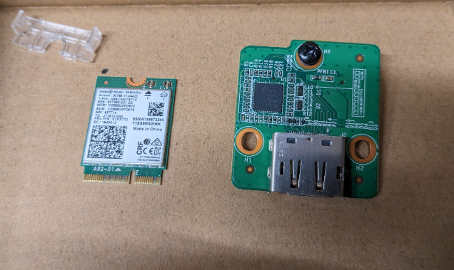

Also echt keine Ahnung warum, aber jetzt erreiche ich mit dem M920x auch in Unraid C8 und der Verbrauch liegt im Schnitt bei 4W. Wie gesagt mit 2x 2TB NVMe und 1x 8TB SATA SSD. Als nächstes versuche ich dann mal mit M.2 PCIe Adapter eine dritte NVMe zum Laufen zu bringen. Was übrigens ätzend ist, dass man im BIOS scheinbar ohne Num-Feld auf der Tastatur keine Chance hat die Boot-Reihenfolge zu ändern, weil mir die Plus/Minus-Taste fehlt. Auf die im regulären Bereich reagiert das BIOS jedenfalls nicht. EDIT: Ich habe gerade den Tipp gefunden, dass eine der F-Tasten gehen könnte. Muss ich dann mal ausprobieren. Zumindest kann ich beim Booten mit F12 das Bootmenu aufrufen und dadurch zwischen Ubuntu und Unraid wechseln.
EDIT: Neben der WLAN Karte habe ich nun auch so einen DisplayPort-Adapter ausgebaut:
Hat allerdings nichts am Verbrauch geändert. Mir ist aber noch aufgefallen, dass ich gar nicht das Original Netzteil verwende. Das Original hat 65W. Meins hat 90W. Vielleicht holt man mit dem Original auch noch was raus 😅 Jetzt teste ich jedenfalls den PCIe Adapter.
EDIT2: Also mit dem PCIe Adapter + PCIe M.2 Adapterkarte + 1TB NVMe + 8TB SATA SSD + 2x 2TB NVMe rückseitig, erreiche ich nur noch C7. Der Verbrauch liegt nun bei ca 6W
In der Konstellation könnte man aber noch problemlos das Gehäuse schließen. Als nächstes messe ich mal mit einem WLAN auf 2x SATA Adapter.
EDIT3: Mit WLAN-2x-SATA-Adapter + 2x 8TB + 1x 8TB onboard + 2x 2TB NVMe Onboard erreiche ich nur noch C3 und der Verbrauch liegt nun bei 16W, wobei ich nicht weiß wie effizient das zusätzliche Netzteil ist 🤷‍♂️
Ich denke ich prüfe das morgen noch mal mit einer PicoPSU gegen. Da weiß ich, dass das Netzteil effizient ist. Das Gehäuse bekommt man auf die Art übrigens nur noch mit sehr viel Glück zu. Würde ich dann auch versuchen.

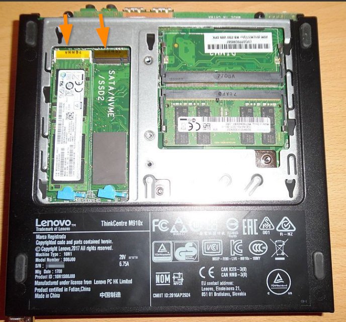

Der Vorgänger vom M920x, der M910x, hat übrigens auch zwei NVMe Slots, PCIe Slot und SATA, wobei bei dieser Kleinanzeige kein Kabel für SATA dabei war?!
https://www.ebay-kleinanzeigen.de/s-anzeige/lenovo-tiny-m910x-i7-7700-cpu-32gb-ram-512gb-m-2-ssd-win10-/2279108288-228-2161
Der noch ältere Vorgänger, der M900x hatte nur Platz für eine M.2. Also ich denke noch ältere Modelle lohnen sich nicht zu kaufen.
Ne das ist irgendein Flachbandkabel von Lenovo.
Der 720 hat auch nur eine m2 und eine Sata.

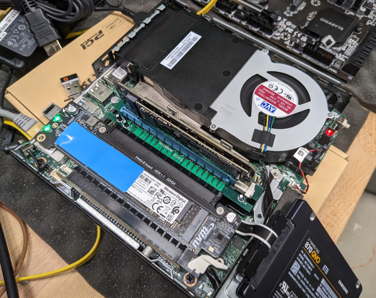

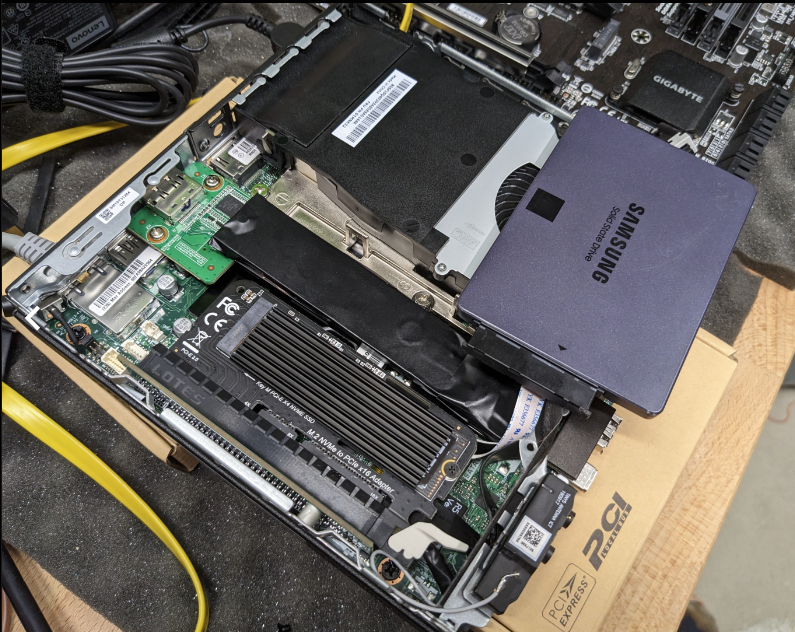

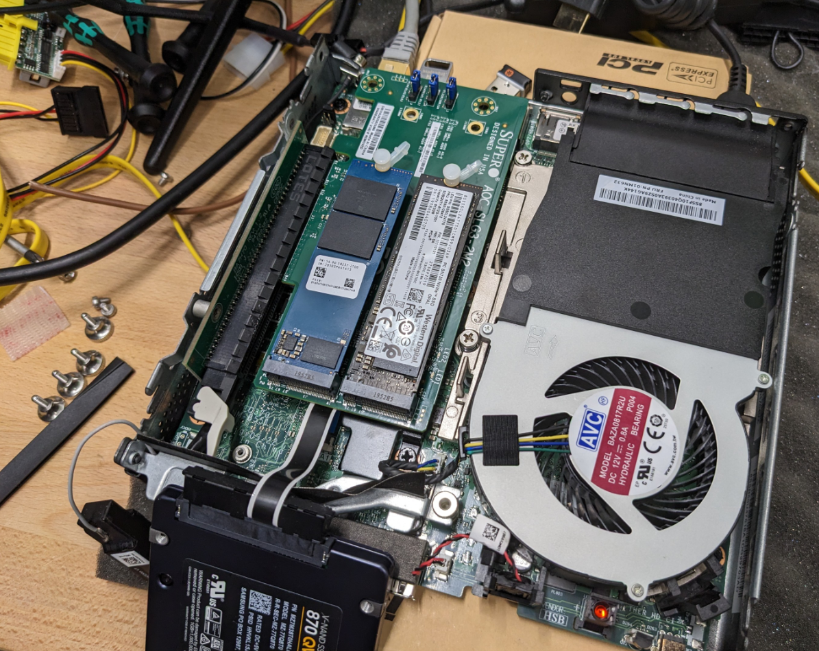

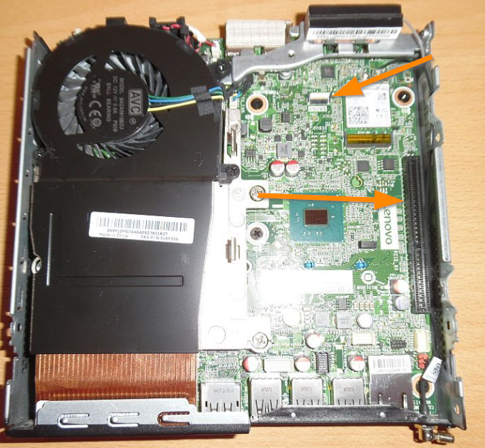

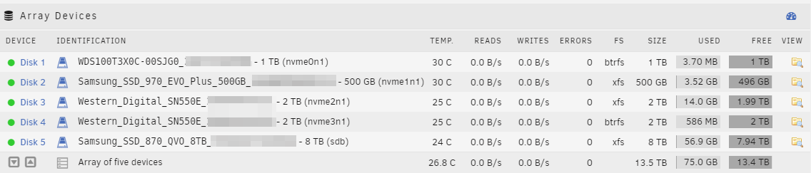

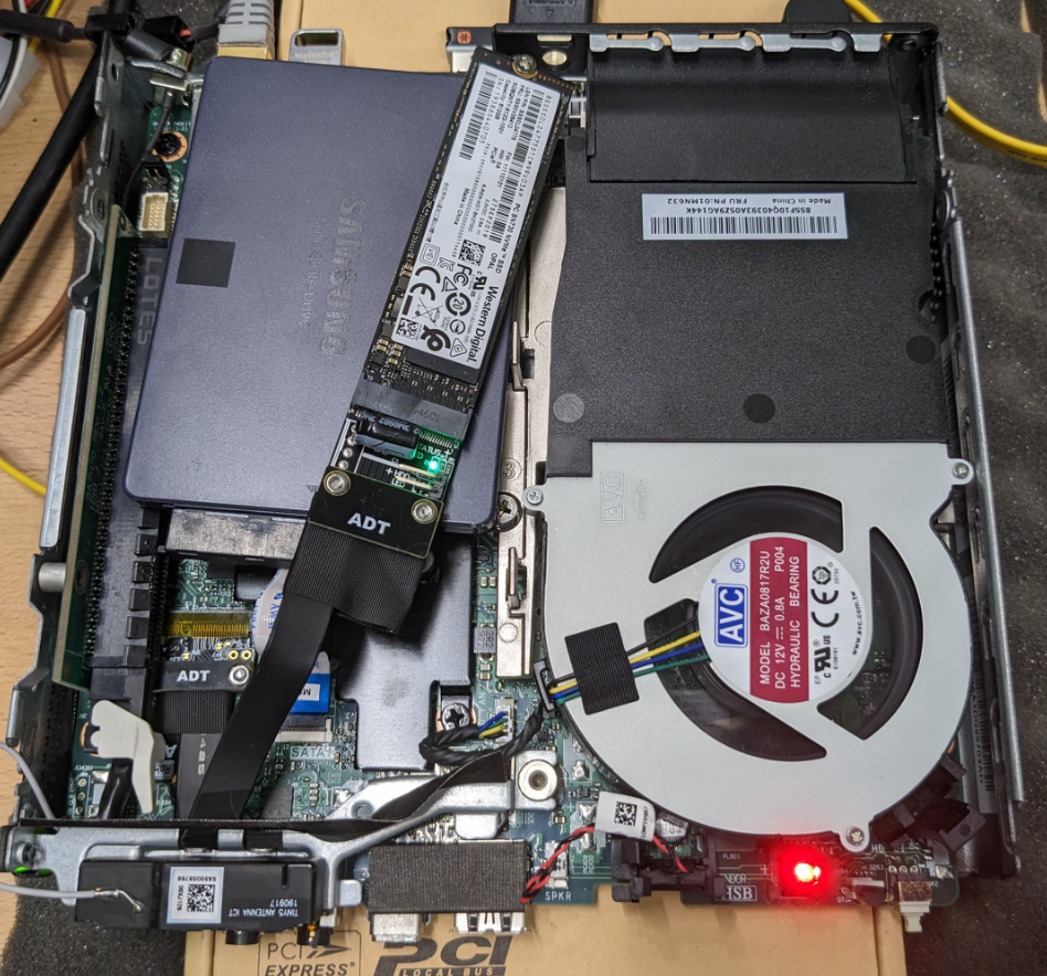

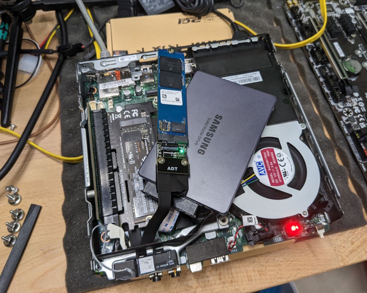

Das lustige "wie viele SSDs bekommt man in einen M920x" geht weiter ^^
Erster Versuch mit einem M.2 Wifi auf M.2 NVMe Adapter (der drosselt die NVMe auf X1). Dh insgesamt 3x NVMe und 1x SATA SSD. Hiermit erreiche ich C8 und der Verbrauch bleibt bei 5W (!):
Dann wollte ich wissen, ob das Board X4X4 Bifurcation unterstützt (die PCI Buchse ist nur mit X8 ausgewiesen). Geht aber leider nicht. Dann erkennt er keine der beiden NVMe:
Natürlich habe ich es mir nicht nehmen lassen und auch gleich noch X8X4X4 getestet ^^ Dabei waren dann 3 NVMe angeschlossen, wovon er aber nur die einzelne auf dem X8 Slot erkannt hat. Also Bifurcation muss man leider abhaken. 😭
Damit steht die maximale Konfiguration fest, wo man auch noch problemlos den Deckel draufbekommt: 2x NVMe unten, 1x NVMe per PCIe Adapter, 1x NVMe mit Wifi Slot Adapter und 1x SATA SSD. Damit erreiche ich C7 und der Verbrauch liegt bei 6W (!):
So sieht der Spaß dann in Unraid aus:
Besorgt man sich nun 4x 4TB NVMe und 1x 4TB SATA, hätte man mit 1x Parity, immerhin 16TB SSD Speicherplatz. In so einem kleinen Formfaktor schon sensationell. Und das wie gesagt mit 6W im Leerlauf.
Ich habe auch noch mal eine SN730 im Wifi Slot verbaut und getestet und das sieht alles ganz normal aus (nach 10 Minuten):
Auch zu beachten gilt, dass das 65W Netzteil zu klein ist und man in jedem Fall das 90W benötigt, da ich beim Parity Build und parallelem Kopieren auf einen Pool schon bei über 75W landete:
Wer sich für das Wifi Adapterkabel interessiert: Es ist ein ADT-Link R54SF. Ich hatte die mit dem 10cm Kabel. Ich denke aber mit 5cm wäre es besser:
https://de.aliexpress.com/item/4000196494730.html

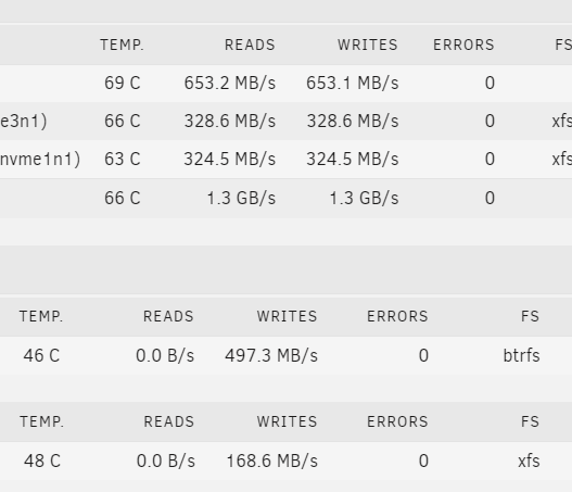

@mgutthast du auch Erkenntnisse zur Wärmeentwicklung bei Voll-Last - auch wenn das Case geschlossen ist ? Oder gibt es Empfehlungen, welche Kühlungsmassnahmen sinnvoll/notwendig sind ?

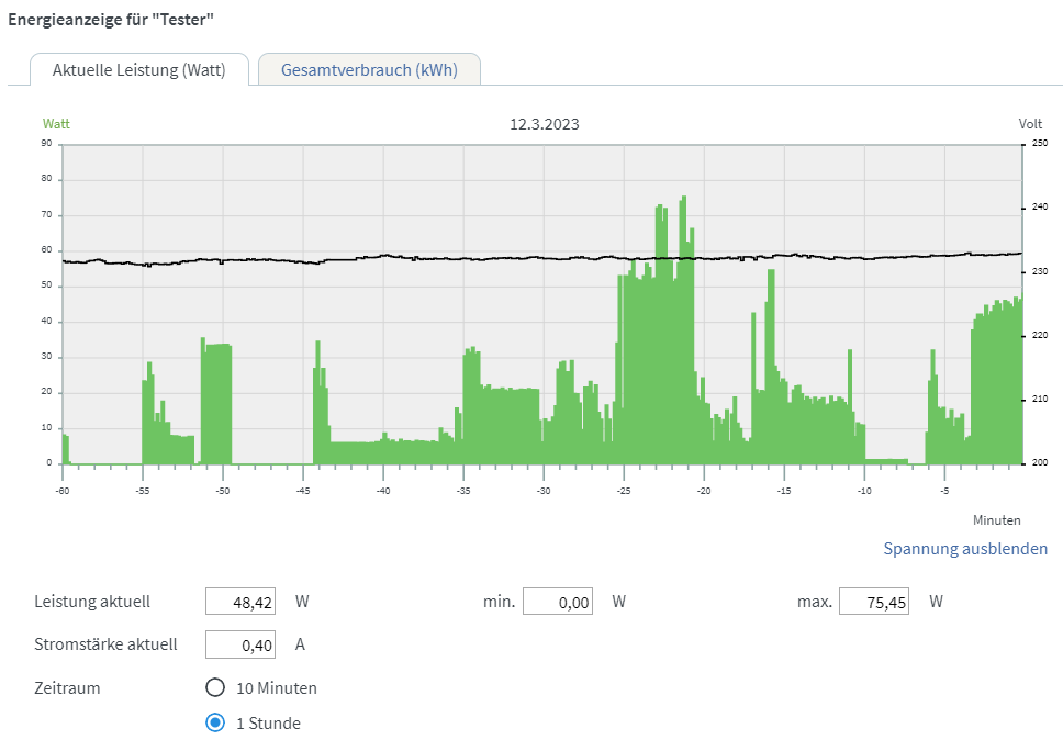

Auch heute mal probiert. Insgesamt 4 NVMe und 1 SATA SSD und überall wie folgt was drauf geschrieben:
yes this is test file | head -c 400GB > /mnt/disk1/400GB.bin
yes this is test file | head -c 400GB > /mnt/disk2/400GB.bin
yes this is test file | head -c 400GB > /mnt/bottom/400GB.bin
es this is test file | head -c 400GB > /mnt/sata/400GB.bin
und das dann 10 Minuten laufen lassen. Ich kam nicht auf über 70 Grad (auch nicht die CPU):
In der Spitze hatte ich sogar 900 MB/s lesen und 900 MB/s schreiben auf der Parität, aber irgendwann hat wohl der SLC Cache aufgegeben, dann ging es sogar runter auf 400 MB/s und ab dann sanken die Temperaturen auch wieder. Ich hatte übrigens so Mini-Kühlkörper auf die zwei NVMe im PCIe Slot und dem Wifi Slot geklebt (die Wifi Slot NVMe liegt auf dem Kopf, damit die SATA SSD mehr Platz hat und ich habe etwas Isolierband draufgeklebt, damit nicht irgendwo ein Kurzschluss provoziert wird):

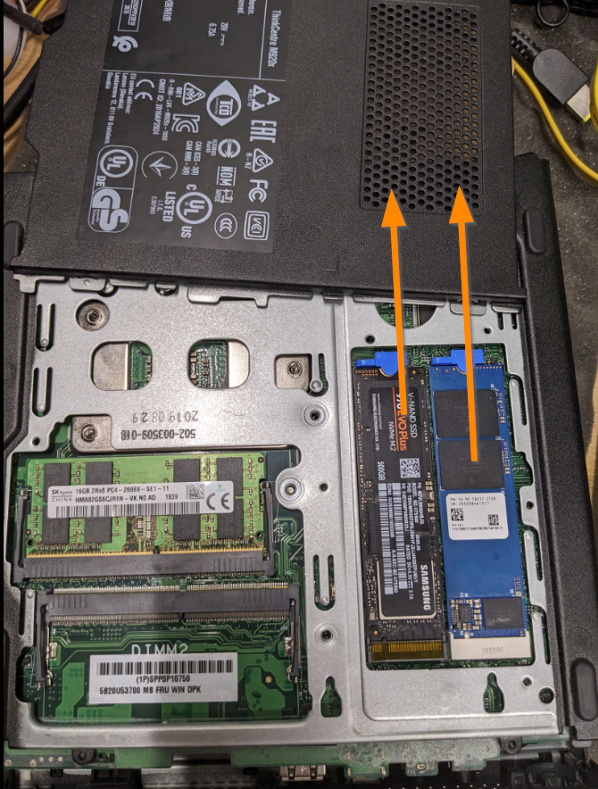

Unten kann man ja nichts drauf machen, weil da direkt das Blech drauf liegt und die NVMe quasi direkt nach außen die Wärme abgeben:
In der Spitze ging dabei der Stromverbrauch wieder auf 75 Watt. Hat das 65 Watt Netzteil aber wieder mitgemacht. Gutes Netzteil ^^
