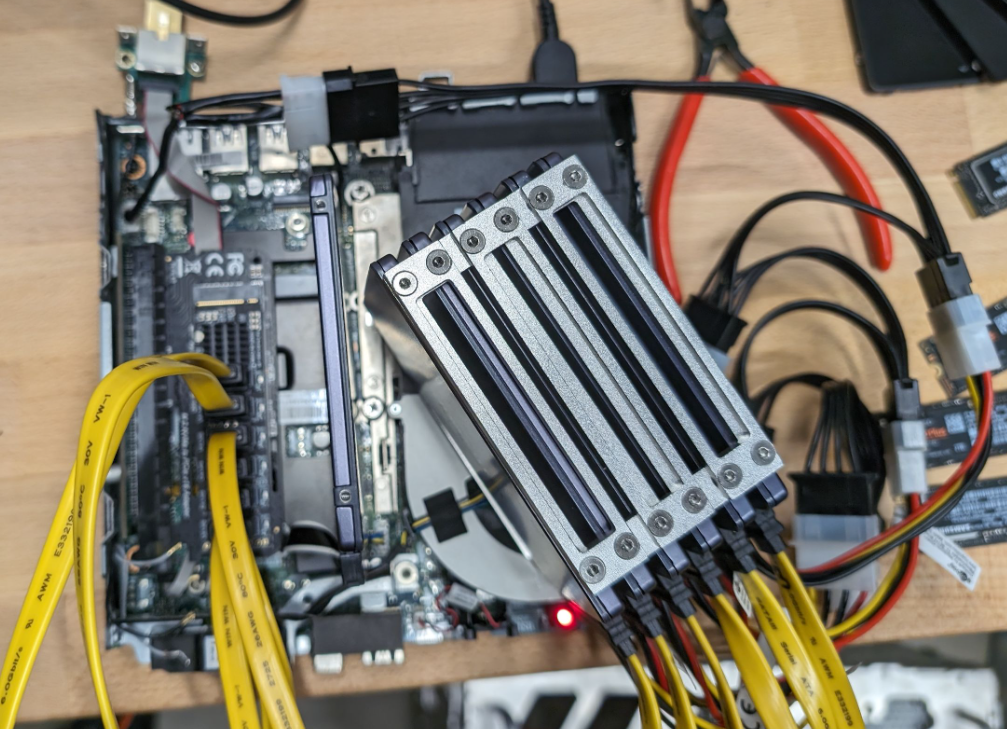

  • Das lustige "wie viele SSDs bekommt man in einen M920x" geht weiter ^^   Erster Versuch mit einem M.2 Wifi auf M.2 NVMe Adapter (der drosselt die NVMe auf X1). Dh insgesamt 3x NVMe und 1x SA

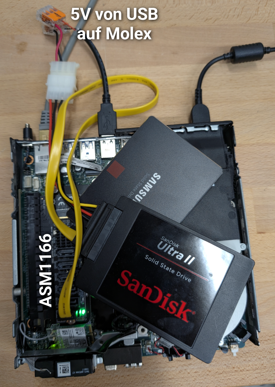

Keine Ahnung warum ich da nicht schon vorher drauf gekommen bin:
- M920x
- PCIe Adapter
- M.2 Adapter
- M.2 ASM1166
- 5V irgendwo abgreifen
Ergebnis:
7x SATA
3x M.2
Mein erster Versuch erfolgte über die USB Buchse:
Eigentlich ist die USB Buchse dafür gar nicht geeignet, da deren Limit eigentlich 0.9A sind und die SATA SSD laut Typenschild bis zu 1.5A ziehen kann, aber hey, sie lebt noch ^^

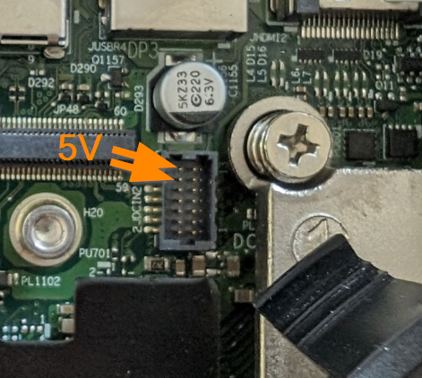

Ich habe auch schon ein bisschen gemessen und auf dem Board gibt es diese Buchse:
Das dort genannte Stromkabel 01YW371 konnte ich in einem Shop für knapp 20 € finden (war leider nur eins auf Lager). Man bekommt es auch manchmal im Set mit der Sunnix Serial RS-232 SER6456LV Karte:
https://www.ebay.com/itm/325747510407
Die Idee wäre es die zwei 5V Adern dieses Kabels auf Molex zu adaptieren und da dann 6x SATA SSDs dran zu packen. Das wären dann allerdings bis zu 60W. Eventuell sollte man also noch eine Stelle suchen, wo man 5V abgreifen kann.
Jedenfalls erreicht das Setup (2x SATA SSD, 2x 16GB RAM) aktuell C7 und verbraucht 7.3W. Kein Bestwert verglichen mit anderen ITX/mATX Boards, aber doch schon ein guter Verbrauch.

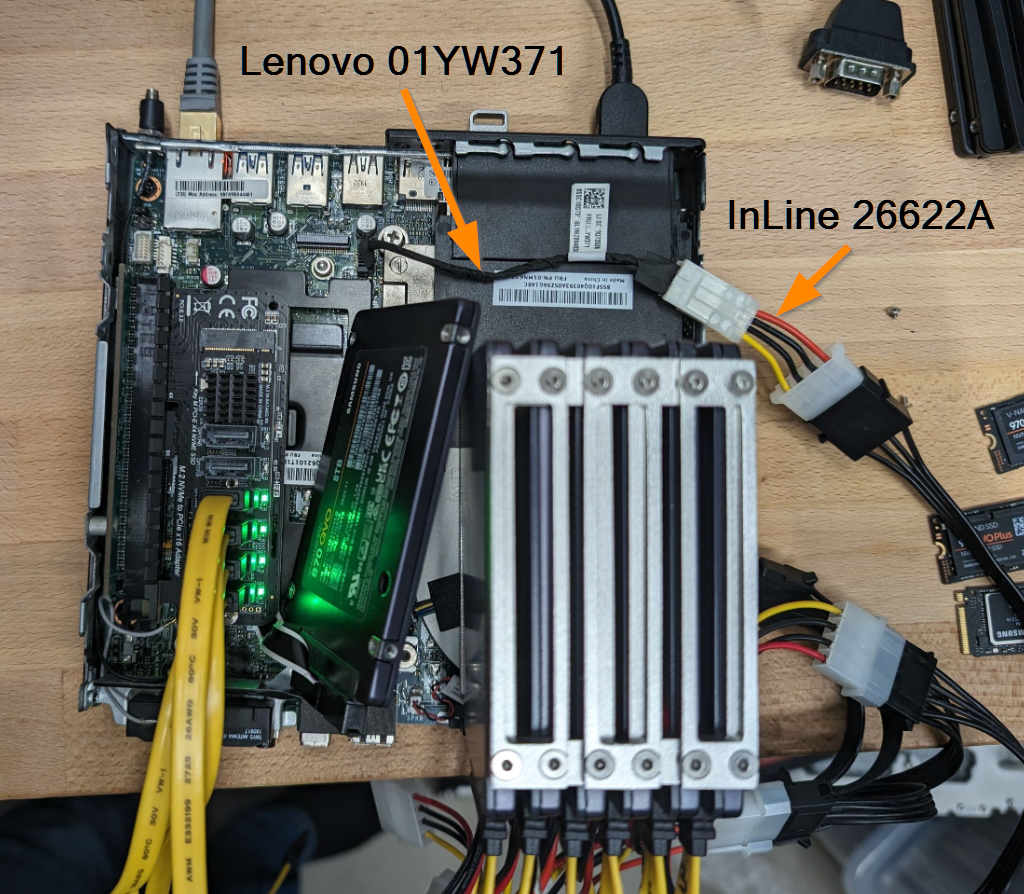

Ich habe den Testaufbau nun wie folgt umgesetzt:
- Lenovo 01YW371 (Power Cable)
- InLine 26622A Stromadapter
- Molex 1 auf 6 Verteiler
Angeschlossen habe ich bisher nur 4 SSDs, da ich echt nicht weiß, ob das nicht zu viel für die Kabel/Buchse ist 🥶
Der Parity Rebuild hat jedenfalls funktioniert und das Kabel wurde nur leicht warm. Ich würde mich allerdings deutlich besser dabei fühlen, wenn die ganze Kabelstrecke nicht so lang wäre (eine geringe Spannung wie 5V mag ja eher kurze Leitungen).

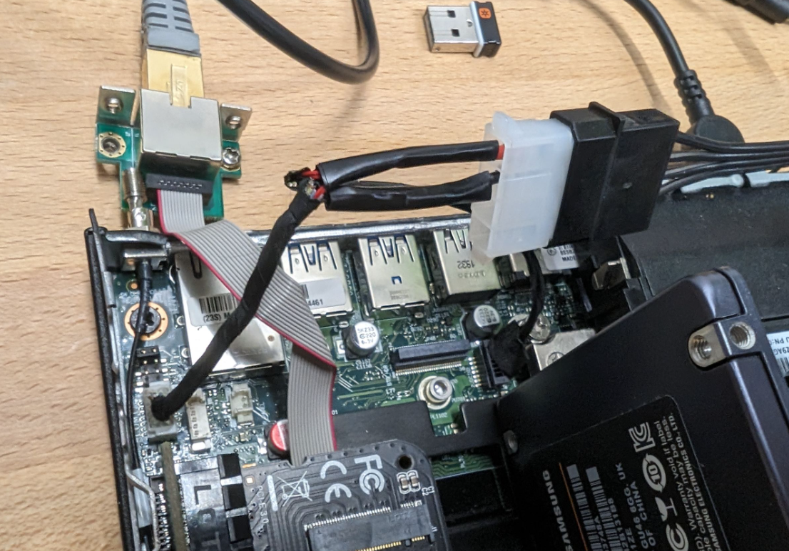

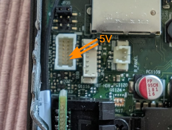

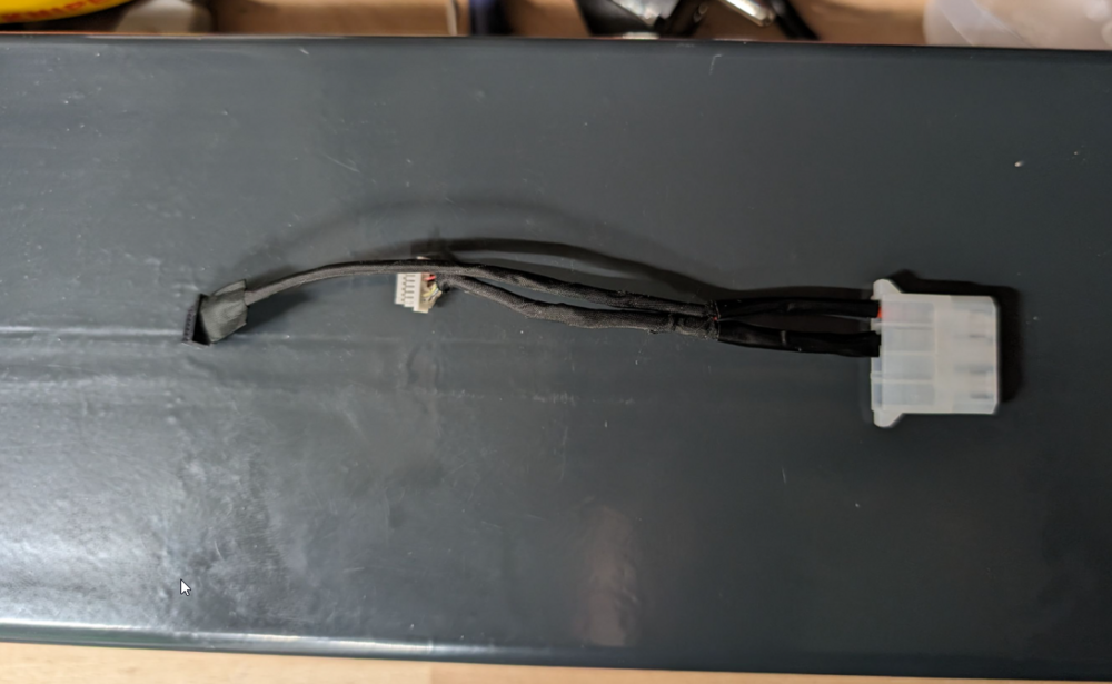

Ich habe außerdem noch zwei 5V Pins bei der "COM1" Buchse gefunden:
Das Lenovo 01YW371 passt zwar auch da rein, aber die 5V liegen bei der JDCIN2 Buchse (die ich aktuell verwende) woanders an:
Ich denke ich besorge mir noch so ein 01YW371 und löte/crimpe mir dann ein eigenen Floppy auf Molex Adapter. Dann traue ich mich auch alle 6 SSDs anzuschließen.
Jedenfalls könnte ich mir das schon recht schick vorstellen. Man druckt sich einen Deckel, der 7 SATA SSDs als Hot-Swap anbietet und fertig ist das Mini SSD NAS mit >50TB Speicherplatz. Also ca so 😅:
Der Stromverbrauch ist übrigens im Leerlauf unverändert um die 7 Watt. Während dem Parity-Rebuild wurden kurz mal 40W erreicht. Zum Ende hin waren es sogar nur noch 24 Watt:

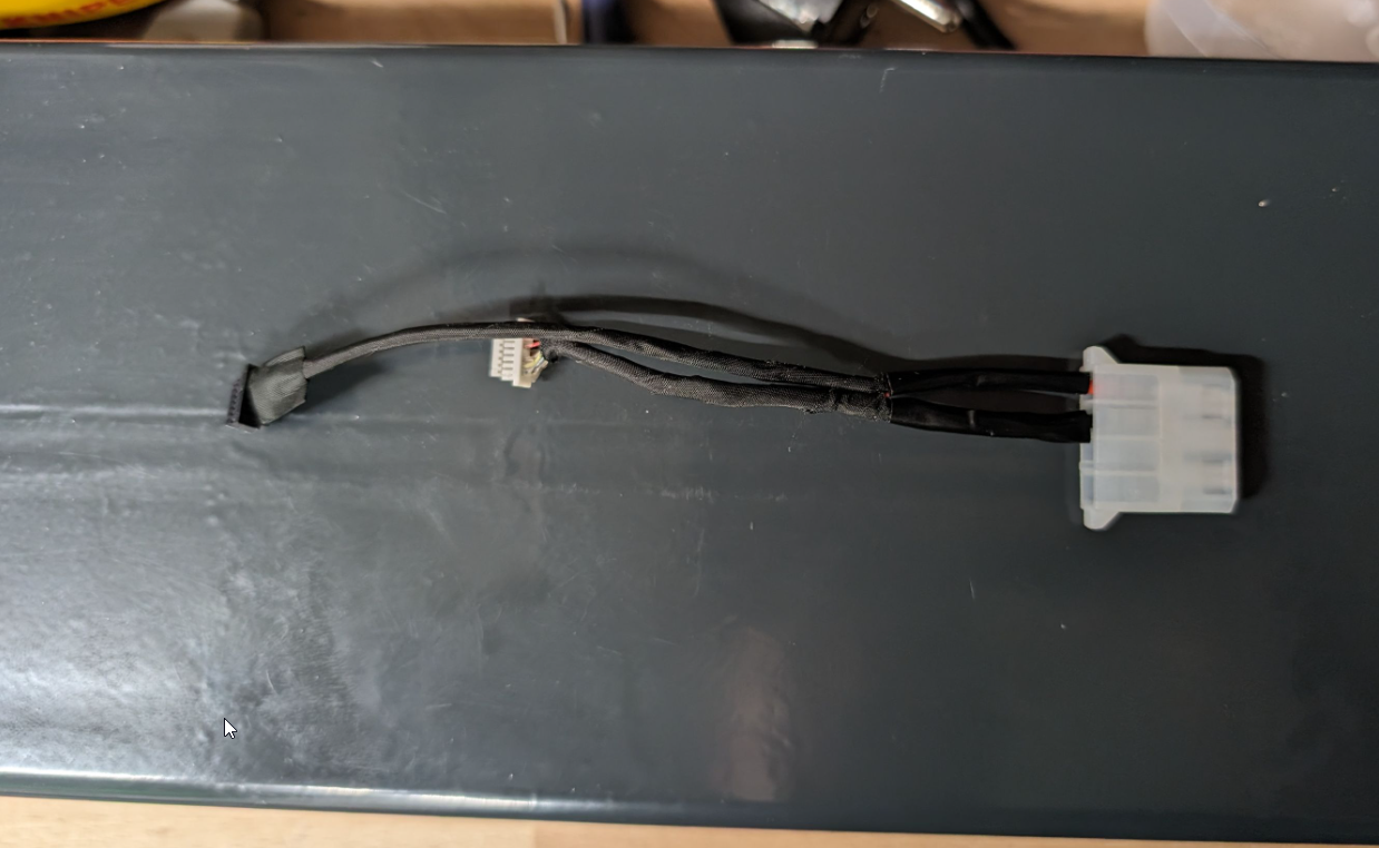

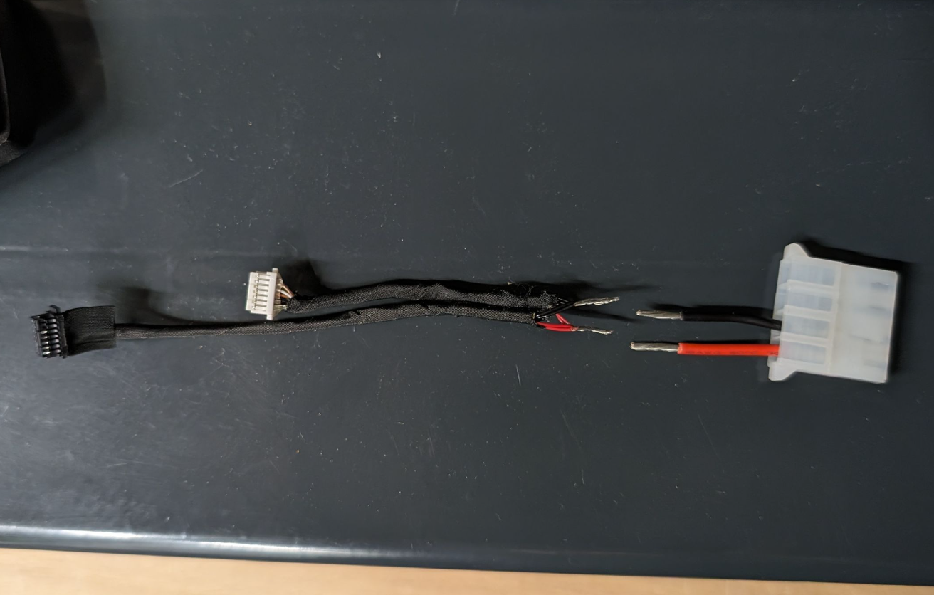

Nachdem ich 100 € in falsche Lenovo Stecker/Adapter investiert habe, habe ich endlich einen gefunden, der in den M920x passt. Damit erfüllen diese beiden Kabel/Stecker die Voraussetzungen, um sich 4x 5V vom Board zu holen:
- Lenovo 04X2733 (COM-Stecker)
- Lenovo 01YW371 (Floppy-Kabel)
Außerdem brauchte ich:
- InLine 26622A (Floppy to Molex) - geht aber auch jede andere Molex Buchse mit Kabel dran
- Molex 1 auf 6 (gibt es nur in China, sollte man nicht für HDDs verwenden wegen der hohen Gesamtleistung!)

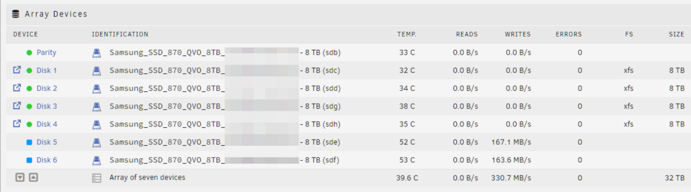

Ich habe dann alle Adern bis auf Masse und 5V entfernt und verzwirbelt:
Dann gelötet und isoliert:

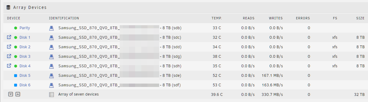

Das ganze verbunden und 6x SATA SSD angeschlossen:
Macht dann mit dem Onboard SATA insgesamt 7x SSD, also 48 TB 😁
Für die perfekte Optik fehlt jetzt nur noch der Hot-Swap Deckel. Mal sehen wann ich das umgesetzt bekomme.

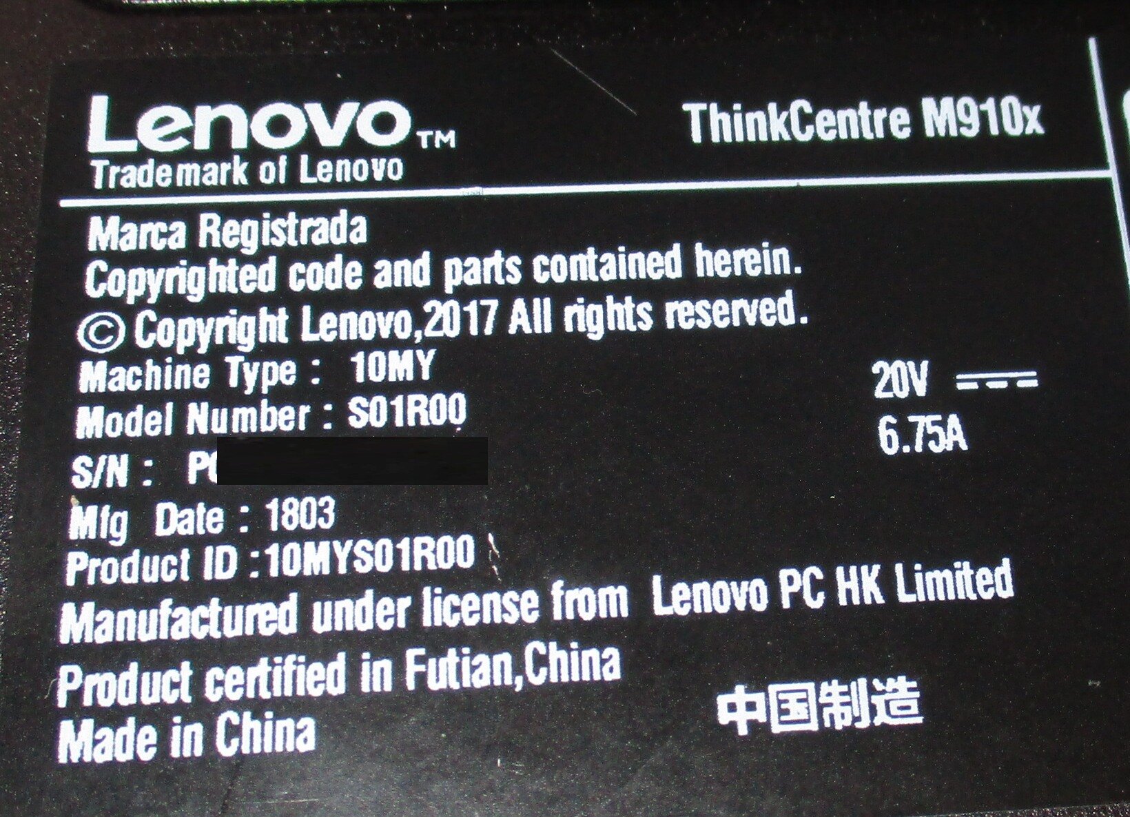

Die Lenovo M910x (zumindest meines) läuft nicht mit 12V, sondern mit 20V. Ich gehe davon aus, daß die Lenovo M920x ebenso mit den Lenovo üblichen 20 Netzteilen laufen.
Von welchem ATX Stecker hätte man in dem Lenovo die 12 V für den Betrieb der Pico abgreifen können?
Oder meinst Du von außen mit einem extra netzteil die Pico versorgen und von da dann die Datenträger? Bei den SSD wäre das erstens nicht notwendig und auch den Lenovo selber mit seinem bedarf an rund 20 hätte man aus der Pico nicht speisen können.
Ich verstehe die Pico hier nicht.
Sie kommt im Eingang nicht unbedingt mit 20V klar und sie kann auch keine 20V liefern.
Eigentlich "sollte" der internen Pico egal sein ob sie 20V oder 12V bekommt. Der Schaltregler sollte das abkönnen. Siehe N100 bei dem man das vorgeschrieben 19V Netzteil nutzen kann oder ein 12V Netzteil. Das 12V Netzteil ist sogar effizienter.
Aber wie gesagt "sollte". Mir war nicht bewusst das der Lenovo mit 20V arbeitet. Wobei ich 20V nicht verstehe. Soviel Spannung mehr macht nur Sinn wenn man etwas auf dem Board hat das mehr als 12V braucht aber das kann ich mir nicht vorstellen. Ein weiterer Grund könnten Spannungsregler sein die einen Spannungsabfall haben. Das ist noch unwahrscheinlicher weil bei Spannungreglern mit DropDown Leistung "verheizt" wird. Das passt nicht zur Stromaufnahme des Boards und man nimmt das Schaltregler.
Ein anderer Grund mit höheren Spannungen zu arbeiten sind Steckerkontakte. Dadurch ist der Strom bei gleicher Leistung kleiner und du bringst mehr Leistung drüber.
Edited by MPC561
Gewagte Annahme, da die Lenovo Infrastruktur (Notebooks, MiniPC, Dockingstations seit vielen Jahren) mit der 20V Versorgung betrieben werden. Mein M910x will sogar 20V max. 6,75A (Siehe Bild unten).  Ich habe Zweifel, daß die sich dann mal so eben mit 12V 8A zufrieden geben. Aber ausprobiert habe ich es noch nicht.
(Und ja, seit neuestem ist Lonovo auch zu USB-C PD oder DC Hohlstecker über gegangen.)
Mein Lenovo Ideapad 3 lädt per DC Hohlstecker mit 19V. (Vergleichbar vieler HP und Dell MiniPC)
Naja, die 20V Sonderlösung (dieser gelb markierte Viereckstecker) ist bei 20V für 230W = 11,5A gut.
Also Probleme mit Steckerkontakten sehe ich da nicht wirklich, wenn die Viereckstecker bis 11,5A schaffen.
https://www.thinkstore24.de/ersatzteile-zubehoer/thinkpad-netzteil/974/original-lenovo-230-watt-netzteil-eckig-thinkpad-ladegeraet-20v-adl230nlc3a-00hm627
Das Netzteil habe ich mir zugelegt als ich beruflich ein Lenovo T590 mit viel 'Drum herum' bekam. Da wollte ich auf 'Nummer sicher' gehen. (Im Endeffekt übertrieben, das 135 Netzteil des USB Docks hätte wohl vollkommen ausgereicht).

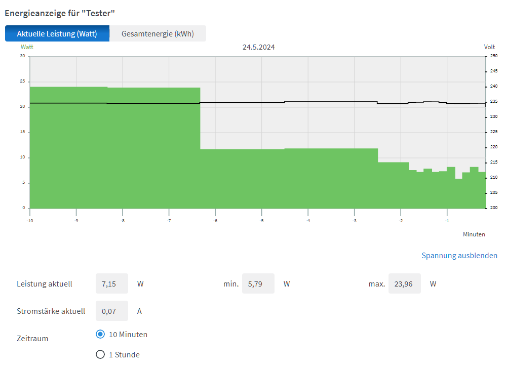

Der Verbrauch vor und nach nvidia-persistenced (keine Datenträger verbaut):
Mit Grafikkarte bekommt man unten die beiden NVMe rein. Eine dritte in den WiFi Slot wird schwer. Schaue ich noch, ob man das irgendwie hinbekommt.
Mit welchem Plug / Tool wurden die Energieaufzeichnungen gemacht?
Sind diese mit einem Docker auch in Unraid einsehbar?
Das ist eine AVM DECT Steckdose, die dann über die AVM Fritz!Box Weboberfläche angezeigt wird.
Diese Bilder haben nicht mit Docker oder unraid direkt zu tun.
Man könnte aus einer VM per Browser auf die Fritz!Box zugreifen.
Vielleicht kann man die AVM Steckdosen auch in HA (als Docker betrieben) einbinden. Aber diese Screenshots sind eben von der Oberfläche der Fritz!Box erzeugt.
Danke dir!
Ich kannte das Layout von irgendwoher aber habe es nicht mit der FRITZ!box in Verbindung gebracht.
