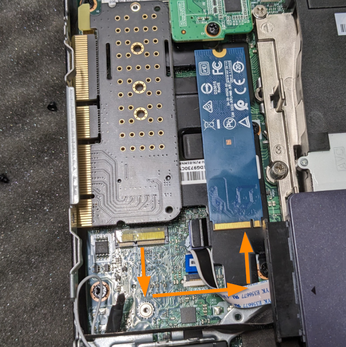

  • Das lustige "wie viele SSDs bekommt man in einen M920x" geht weiter ^^   Erster Versuch mit einem M.2 Wifi auf M.2 NVMe Adapter (der drosselt die NVMe auf X1). Dh insgesamt 3x NVMe und 1x SA

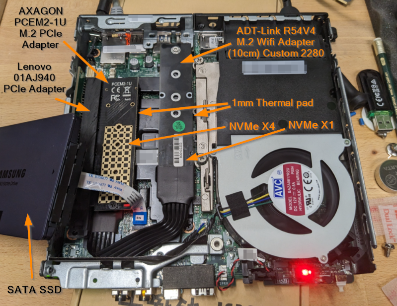

Dazu ein Update:
- Der ADT-Link R54V4 Wifi Adapter in 5cm Länge passt nicht. Man braucht die 10cm Version des Wifi Adapters und muss leider auch noch ein Stück absägen, weil der Adapter auch für die seltenen 22110 M.2 NVMe geeignet ist. Technisch hat das Absägen aber keinen Einfluss. Man braucht leider zwingend den neuen R54V4, weil der alte durch einen dicken Kondensator nicht flach aufgelegt werden kann:
- der AXAGON PCEM2-1U PCIe M.2 Adapter ist durch seine verdrehte Bauweise ideal für den M910x/M920x, aber der Haltepunkt auf dem Adapter taugt echt gar nichts. Das "eingepresste" Gewinde ist nach dem ersten Montageversuch abgefallen. Es liegt aber eine andere Variante dabei, die man von unten festschrauben muss. Damit geht es problemlos. Der Plan ohne Kühlkörper auszukommen ist voll aufgegangen. Ich habe diese Wärmeleitpads verwendet.
Damit sieht also das "optimale" Setup wie folgt aus, wenn man möglichst viele SSDs verbauen will:
Der ursprüngliche Plan dadurch auch eine 15mm hohe SATA HDD verbauen zu können ist leider nicht aufgegangen (max 13.6mm wären möglich). Dann bekäme man den Deckel nicht mehr zu.

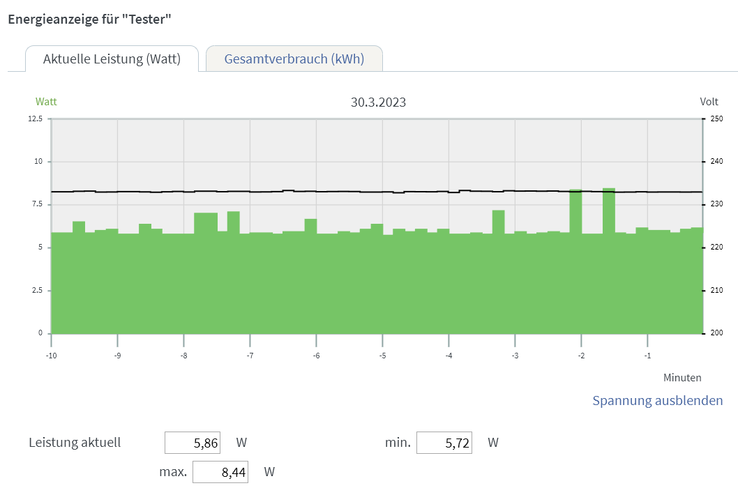

Leider fällt das System immer wieder von C7 auf C3 zurück und bleibt dann da auch hängen. Komischerweise solange bis ich das Array stoppe und starte?! Ich versuche mal herauszufinden welcher Datenträger das auslöst bzw ob es überhaupt damit zusammenhängt.
Was auch immer das war. Jetzt wo ich die WD Black SN750 rausgeworfen habe und nur noch Samsung NVMes verbaut habe, ist das Problem verschwunden. Erstmals fällt der Verbrauch manchmal sogar auf unter 6W (4x NVMe + 1x SATA SSD)!

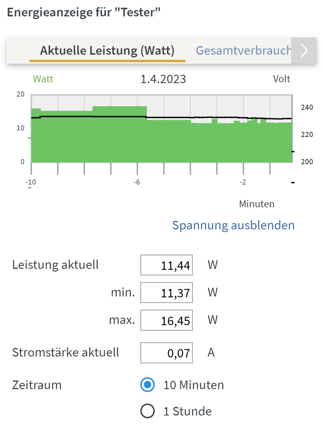

Update:
Das M910x ist vom Verbrauch her quasi identisch zum M920x.

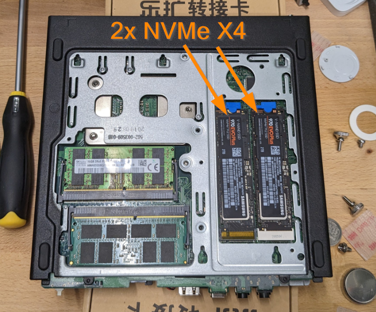

Eine Nvidia T400 läuft leider nur im M920x. Beim M910x bekomme ich weder ein Bild, noch kann ich sie als PCIe Gerät in den Unraid Systemen sehen 😔
Der M910x hätte dann aber auch sicher ein Hitzeproblem, denn ihm fehlen Löcher im Deckel.
Der Verbrauch vor und nach nvidia-persistenced (keine Datenträger verbaut):
Mit Grafikkarte bekommt man unten die beiden NVMe rein. Eine dritte in den WiFi Slot wird schwer. Schaue ich noch, ob man das irgendwie hinbekommt.
Diesmal mit einer IOCREST IO-PCE225-GLAN 2.5G Intel Netzwerkkarte. Vorabmessung mit 3x NVMe und 1x SATA: 5,6W@C8. Zusätzlich mit der Netzwerkkarte und das 1G Netzwerkkabel von der Onboard-Buchse gewechselt in die Netzwerkkarte: 6.7W@C7.
EDIT: Nachdem ich bei Reddit von "auto-cpufreq" laß und mir den Quellcode von dem Python-Script so anschaute, dachte ich mal, ich probiere mal den Turbo der CPU zu deaktivieren:
echo "1" > /sys/devices/system/cpu/intel_pstate/no_turbo
Ergebnis inkl. 2.5G Karte: 5.2W@C7
Ergebnis mit den 5 SSDs (wie im letzten Beitrag): 5W@C7
Also Turbo deaktivieren bringt auch noch was.

Hallo,
Ich Versuche gerade einen M910x als Nas zu nutzen und hab einen WiFi zu M2 M-Key Adapter eingebaut, da hängt eine M2 sdd drauf, und unten sind 2 M2 ssd verbaut. Sobald 3 Stück M2 ssd verbaut sind bootet er aber nicht mehr, wir nur noch der Lenovo boot Splashscreen angezeigt und man kommt nicht weiter. Nicht mal ins BIOS. Nimmt man eine M2 raus, geht wieder alles.
Irgendwer eine Idee, was da sein könnte?
