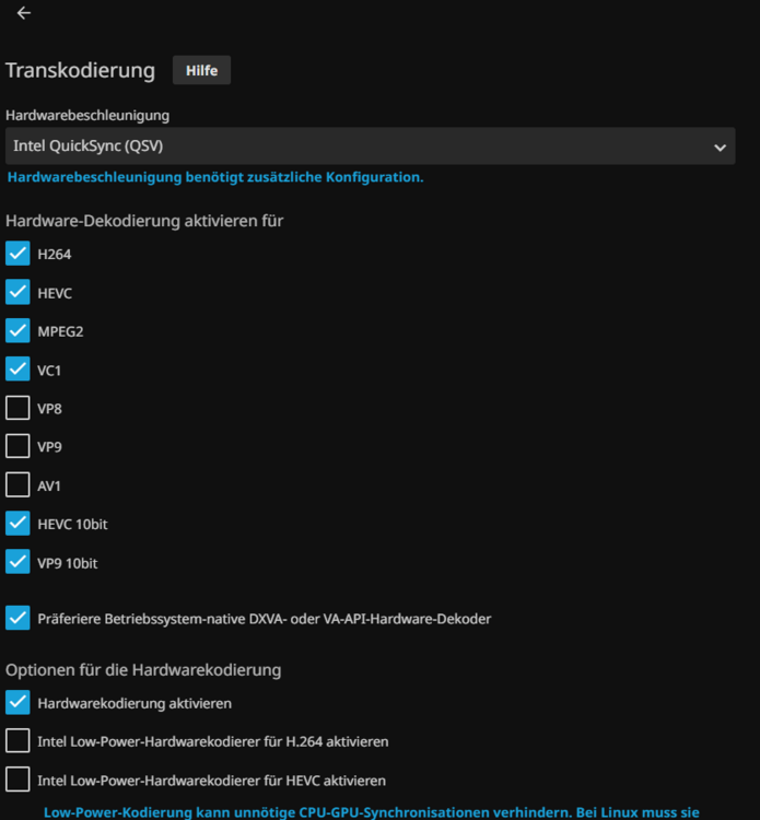

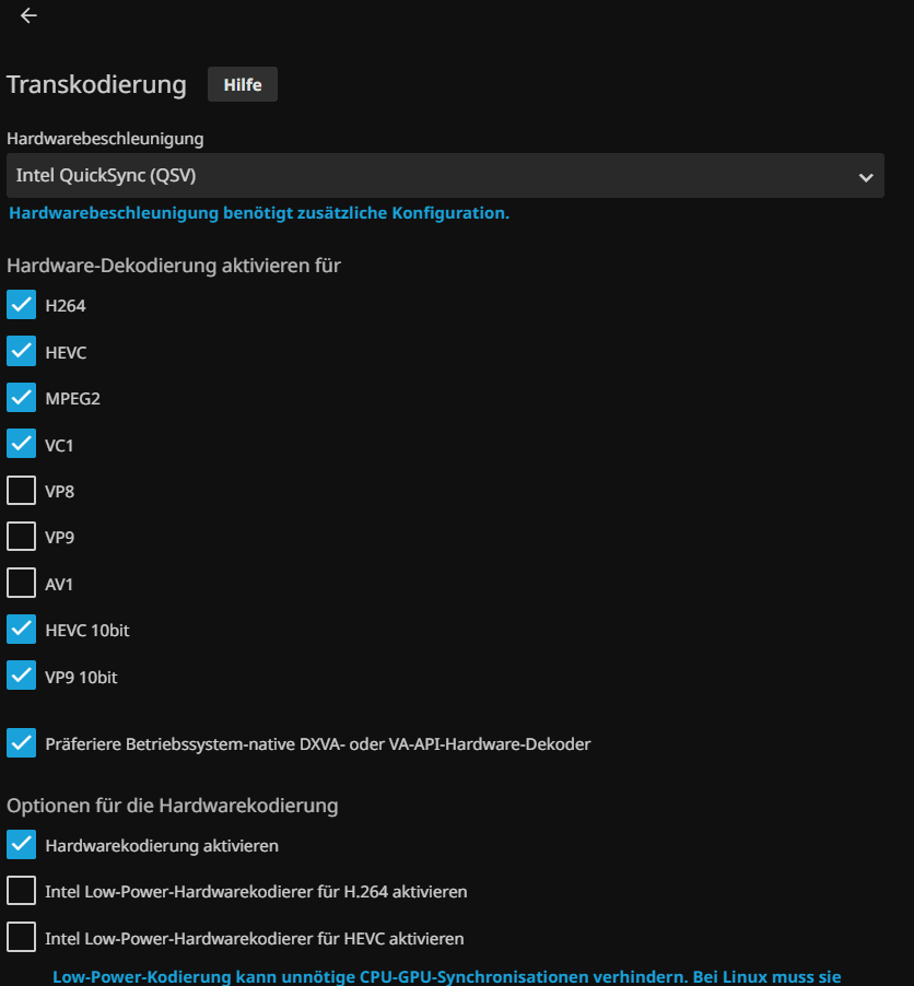

  1. Ich bekomme die Hardwarecodierung einfach nicht zum laufen. Ich habe einen Intel N100 Prozessor. Habe das Jellyfin Docker Image von BBergle genommen und unter Extra Parameters "--device=/dev/dri" eingetragen. Beim Versuch einen .ts File abzuspielen, kommt im intel-gpu-top kurz "2135905 ffmpeg" und dann meldet der Player "Wiedergabefehler - Die Wiedergabe ist aufgrund eines schwerwiegenden Player-Fehlers fehlgeschlagen.

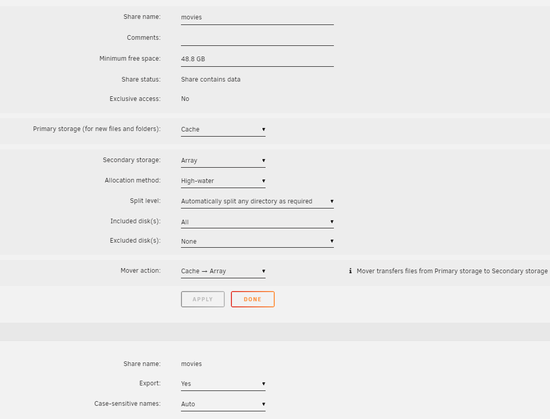

  6. Okay, so sieht es jetzt aus. Ich habe gerade zum Test einmal 1,5GB in den Movie Ordner kopiert, weil ich wissen wollte, ob er es denn auch erst in den Cache schreibt und dann später mit dem Mover auf das Array wie gedacht, aber leider hat er nur 35 MB/S kopiert, also direkt auf das Array. Warum? Aber von der Einrichtung doch erst einmal okay oder?
  7. Es kommt Licht ins dunkle 🙂 Also das Array mit XFS formatiert und die beiden NVMEs auch? Hab schon gelesen btrfs für ssds wäre besser, oder lieber zfs auch wenn es kein Pool ist sondern jeweils einzelne Platten?
  8. Okay, super, danke für die Infos. Werden dann die SSD aufteilen auf 2 Pools und eine dann für Videoaufnahmen nehmen und diese dann über den Mover verschieben. Könnte ich für die beiden HDDs nicht statt einem Array aus Parität und einer Daten HDD einfache einen ZFS Pool als Mirror machen oder hat das Nachteile gegenüber der Parität under der Datenplatte?
  9. Ich glaube meine Kernfrage ist vielleicht auch eine Verständnisfrage. Wenn ich die beiden NVMEs in eine Cache-Pool (2x500GB Raid1) laufen lassen würde, könnte ich doch die Appdata ISO, VMs Ordner im Cache only Modus betreiben und die Videoaufnahmen von der VU+ direkt auf dem Array Video SMB Share z.b. stellen. Den Video SMB Ordner dann auf Primary Cache und dann auf Secondary Array stellen. Ich hab noch nicht ganz den Vorteil verstanden, den NVMe Pool in jeweils einen Cache Pool und einen SSD Pool aufzuteilen. Sorry!
