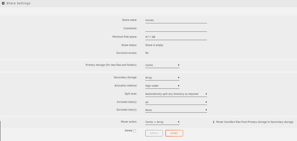

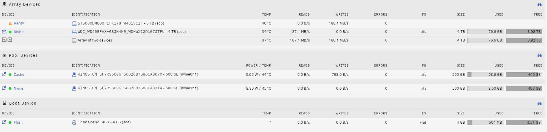

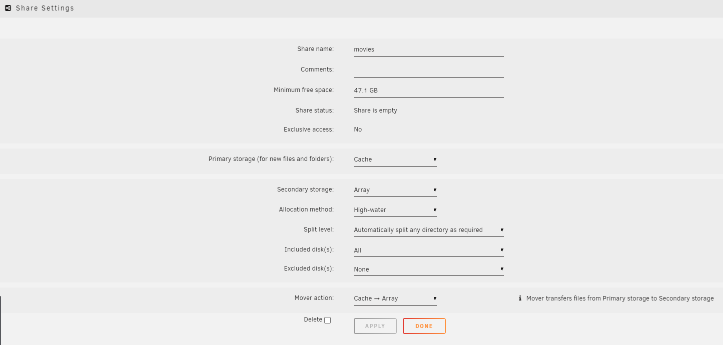

Okay, so sieht es jetzt aus.
Ich habe gerade zum Test einmal 1,5GB in den Movie Ordner kopiert, weil ich wissen wollte, ob er es denn auch erst in den Cache schreibt und dann später mit dem Mover auf das Array wie gedacht, aber leider hat er nur 35 MB/S kopiert, also direkt auf das Array. Warum?
Aber von der Einrichtung doch erst einmal okay oder?
Edited by Flipcom
sieht ok aus
hast du ggf. erst den Share "ohne" cache erstellt ? wenn ja, im Unraid Terminal
mkdir /mnt/cache/movies
 und stoppe / starte das Unraid array mal
