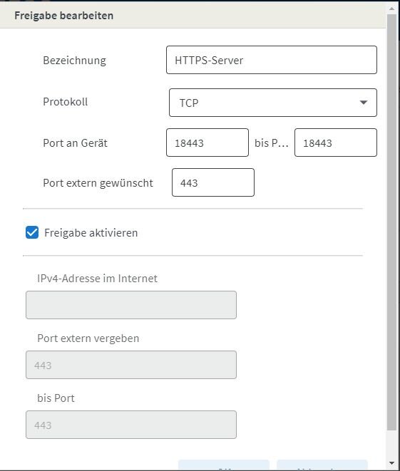

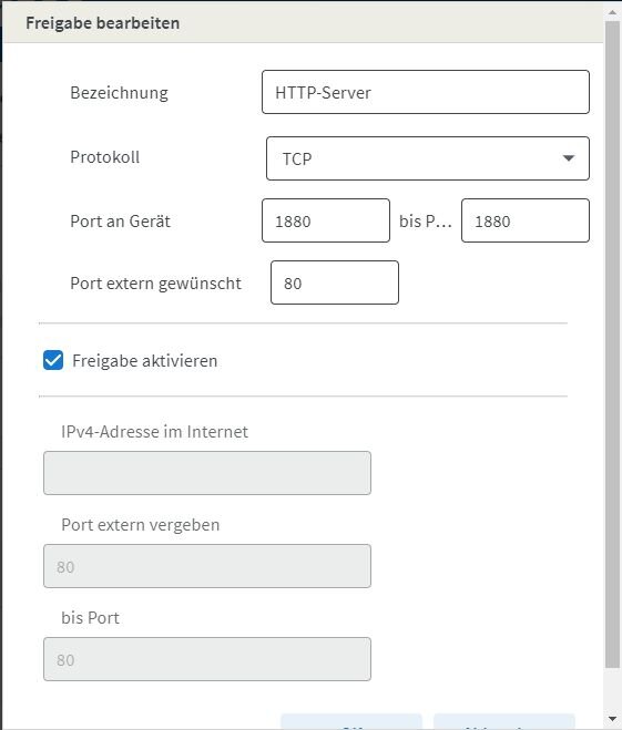

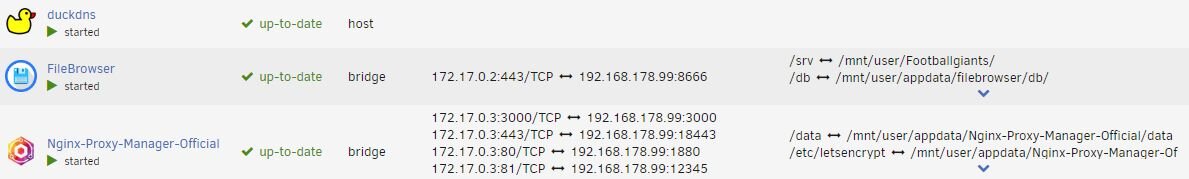

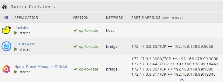

  7. Danke dir! Habe es wieder geändert. Ich dachte hier ist der Fehler begraben, weil http geht ABER https geht nicht. Verständnisfehler. Aber https geht dennoch nicht. Ich verstehe nicht warum.... Wäre für alle Ideen dankbar, wo der Fehler liegen könnte. Danke in voraus! Alex
  8. Danke euch beiden für die Hinweise - besonders für den Typo! lol Aber Auf http umstellen klappt testweise aber wenn ich den Eintrag von Filebrowser von 80 auf 443 ändere, klappt https immer noch nicht. SSL Certificate ist vorhanden. Anbei die Portfreigaben der Fritzbox und der Docker. Besten Dank schon Mal! Alex
