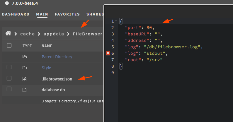

Außerdem das was Archonw vorschlägt, laut deinem ersten Screenshot lauscht FileBrowser auf port 80 intern, was für mich heißt, dass es eine HTTP Verbindung erwartet.

Die Portfreigaben am Router sind OK, aber warum hast du FileBrowser in Unraid auf 443 umgestellt? Die Software lauscht doch auf port 80 auf seiner Seite. In deren Dokumentation seh ich nur das port 80 verwendet wird, die Software und sein container machen selbst kein HTTPS. Belasse den docker container auf port 80 intern <-> 8666 extern so wie vorher war.
Für Zugriffe von außen übernimmt NPM ja den Job, dies zum richtigen Docker container weiterzuleiten und es für HTTPS abzusichern. Man setzt ein Zertifikat für die eigene Domain (inkl. eventueller subdomains oder wildcard) auf, erstellt einen Eintrag in NPM für Filebrowser, der auf deine domain (oder subdomain davon) lauscht, das passende Zertifikat verwendet und damit Zugriffe von außen Richtung Filebrowser weiterleitet.

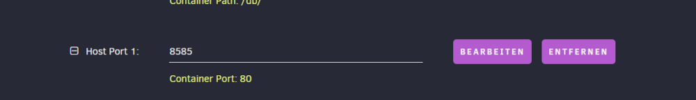

Hallo, danke für Euren Input! Ich habe es ins Bridge Netzwerk gepackt und dann habe ich in den Installationseinstellungen unter "Add another Path, Port, Variable, Label or Device" einfach die Option mit "Port" gewählt und einen Host-Port gewählt.
