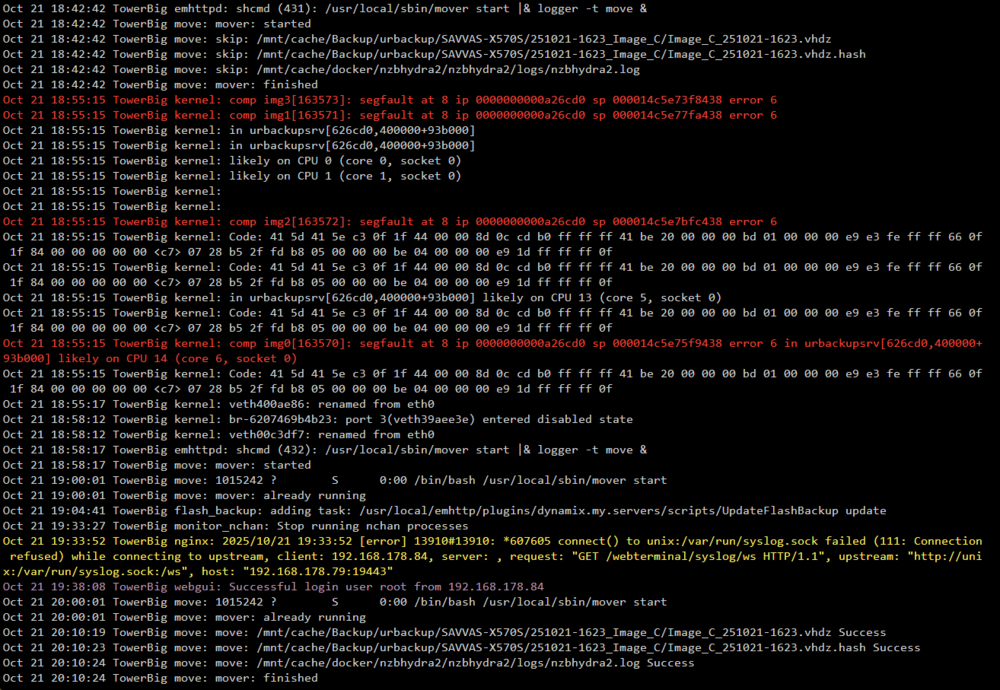

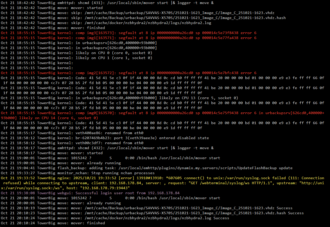

  4. Statusbericht UrBackup füllt den Cache zu 100%, dann diverse Crashes; Docker wird gestoppt. Ich habe den Mover manuell angestoßen und er hat alles verschoben. Keine Crashes beim Mover. Muss wohl UrBackup ohne Cache laufen lassen. Ich dachte, das geht mit dem Mover on the fly. Danke für die Hilfe an alle.

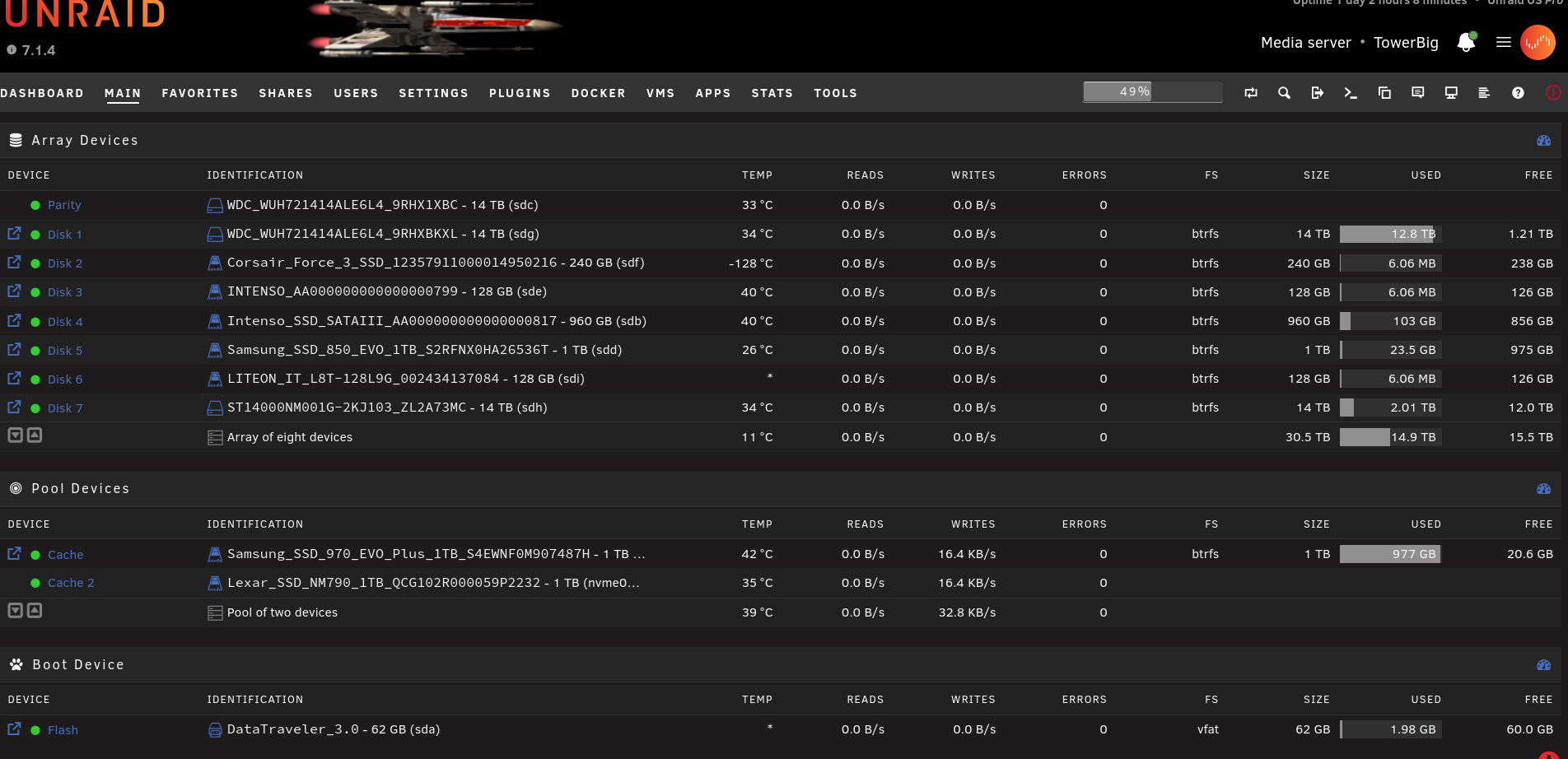

  5. Aktuell läuft UrBackup, der Scheduler ist auf stündlich eingestellt. Trotzdem läuft der Cache voll, und wenn ich den Mover manuell anstoße, wird nur geskippt. ich habe ein paar screenschot angehängt. Ich werde das mal durchlaufen lassen. Mal sehen, was passiert, wenn der Cache voll ist: Ein funktionierender Mover? Ein Crash? Pausiert UrBackup?
  6. Update! Ich habe über den Unraid File-Manager im Cache-Share unter Unraid 2 meiner Rechner die Backups gelöscht. Das hat wahrscheinlich das Problem gelöst. Ich habe den Mover manuell gestartet und er läuft noch gerade. Leider habe ich es verpasst, ob der Crash noch kam, war zu langsam. Stand-by: Morgen kommt ein Update. @jj1987 urbackup habe ich den docker gestoppt,damit der nicht dazwischen funkt.

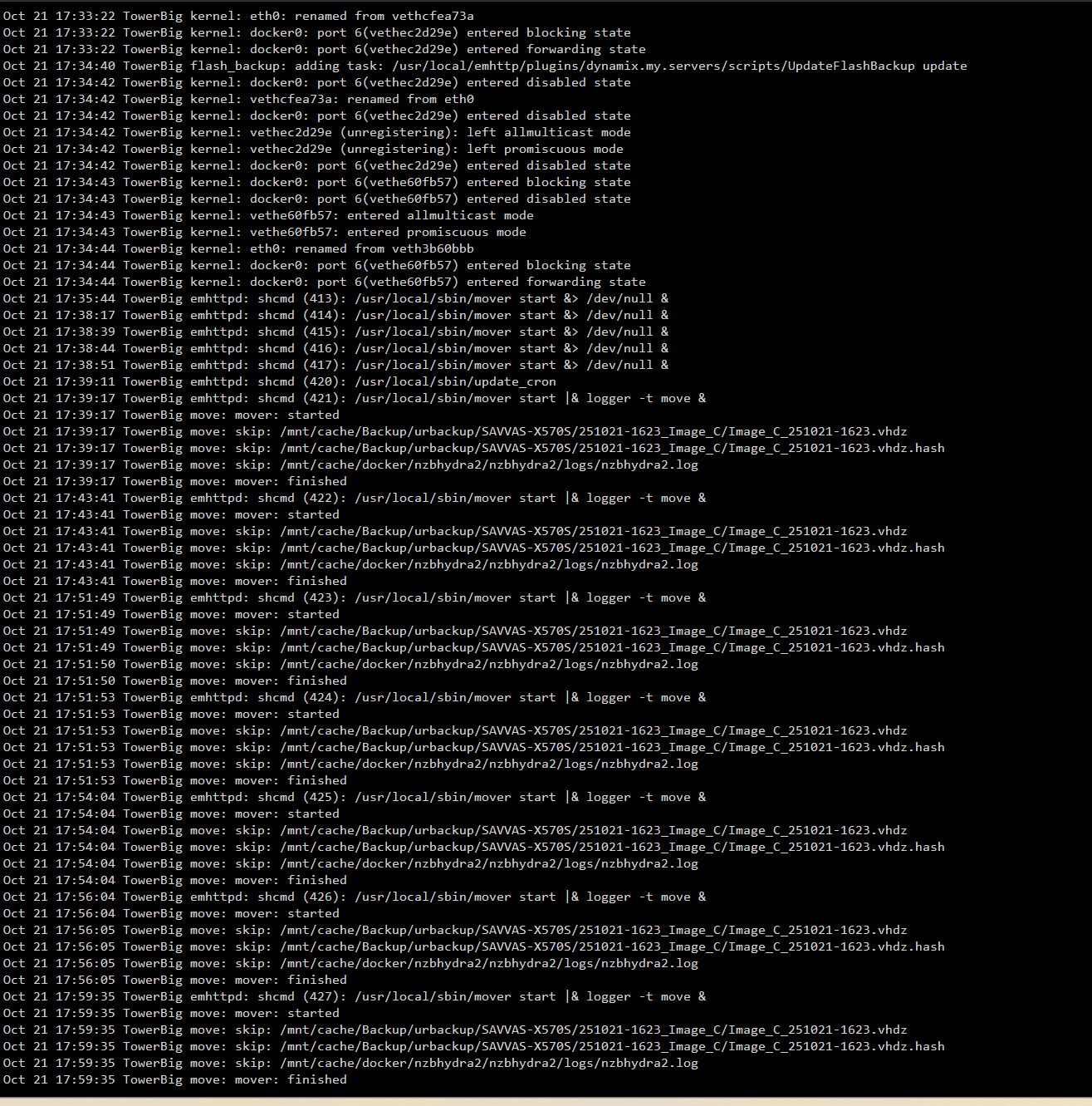

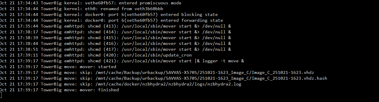

  7. @JorgeB hi only the mover release 7.1.4. UrBackup filled up the cache, and when I manually started the mover while UrBackup was running, it didn’t clear the cache. So I checked the log and found this crash message. no other crashes. (Ai translation)
  8. wenn ich den mover manuel anstoße bekomme ich die fehlermeldung die ich oben gepostet habe. durch urback up ist der cache vollgelaufen, hatte den mover für 1 mal täglich eingestellt und als ich den manuel angestossen habe bringt er die fehlermeldung. und der cache bleibt voll. aktuell habe ich den auf jede stunde eingestellt aber der bewegt eben nichts.
  9. Hallo ich habe das problem das der mover nicht den cache leer macht . Hab das arry gestoppt ,in maitaince mode und im safe mode probiert aber ich bekomme es nicht hin. ich weiss leider nicht mehr weiter. folgende fehlermeldung im syslog Oct 19 18:08:31 TowerBig emhttpd: shcmd (272): /usr/local/sbin/mover start |& logger -t move & Oct 19 18:08:31 TowerBig move: mover: started Oct 19 18:08:31 TowerBig kernel: traps: move[3501377] general protection fault ip:4028cf sp:7ffc54f29a70 error:0 in move[28cf,402000+4000] Oct 19 18:08:33 TowerBig move: /usr/local/sbin/mover: line 29: 3501376 Exit 1 find "$1" -depth 2> /dev/null Oct 19 18:08:33 TowerBig move: 3501377 Segmentation fault | /usr/libexec/unraid/move $2 $DEBUGGING towerbig-diagnostics-20251019-1817.zip
