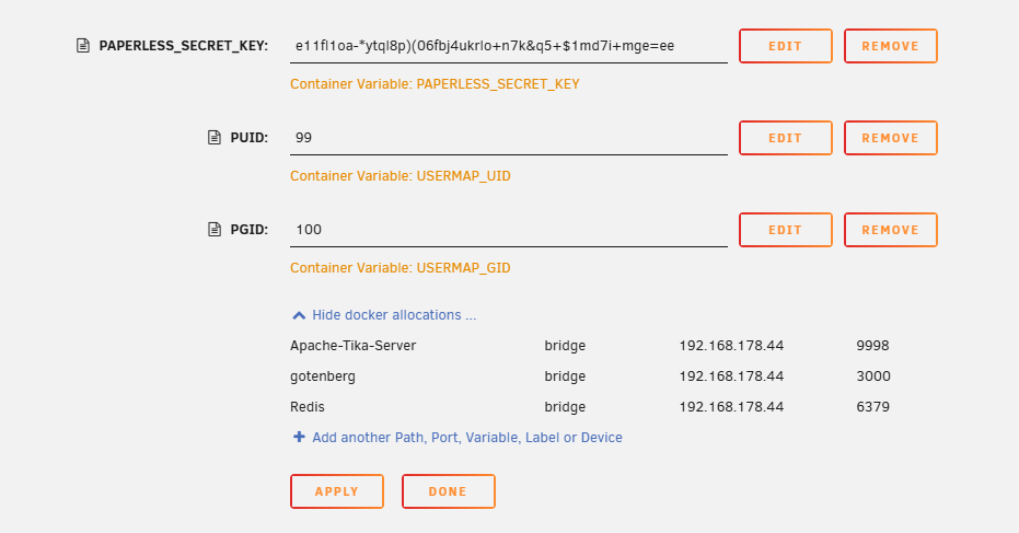

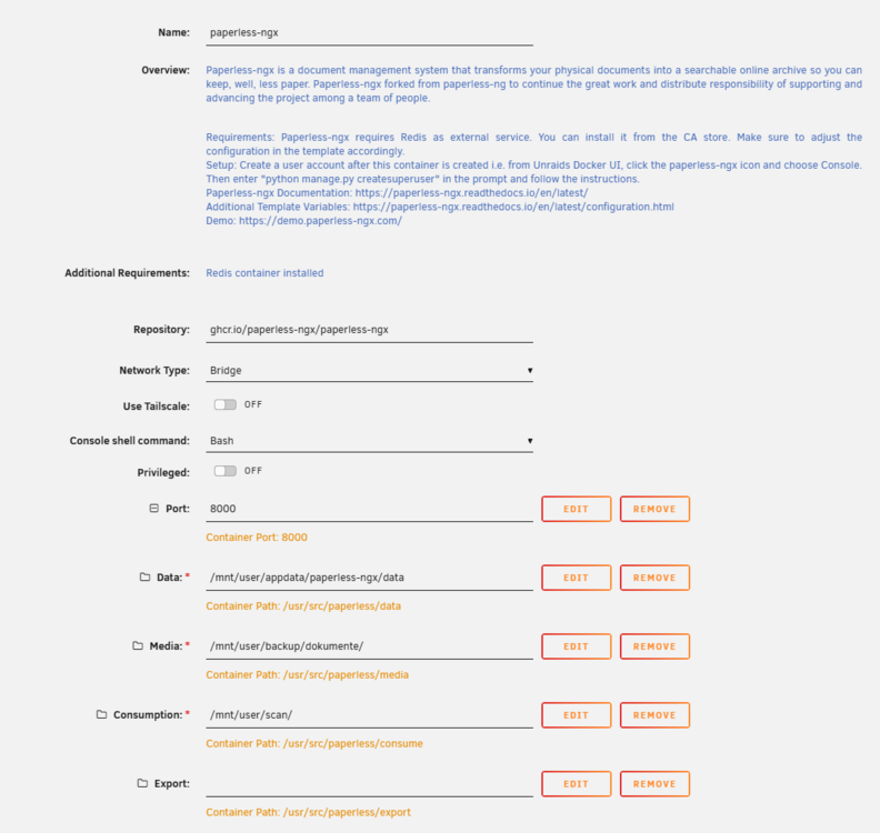

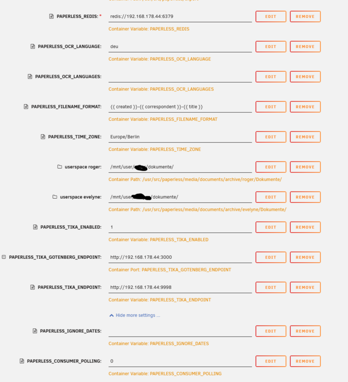

Da ich neu bei Unraid bin, benötige ich bei einem Problem mit der Paperless-Installation eure Hilfe. Die Installation endet mit dem Fehler
docker: invalid IP address: http://192.168.XXX.XX.
docker run
  -d
  --name='paperless-ngx'
  --net='bridge'
  --pids-limit 2048
  -e TZ="Europe/Berlin"
  -e HOST_OS="Unraid"
  -e HOST_HOSTNAME="Home"
  -e HOST_CONTAINERNAME="paperless-ngx"
  -e 'PAPERLESS_REDIS'='redis://192.168.XXX.XX:6379'
  -e 'PAPERLESS_OCR_LANGUAGE'='deu'
  -e 'PAPERLESS_OCR_LANGUAGES'=''
  -e 'PAPERLESS_FILENAME_FORMAT'='{{ created }}-{{ correspondent }}-{{ title }}'
  -e 'PAPERLESS_TIME_ZONE'='Europe/Berlin'
  -e 'PAPERLESS_TIKA_ENABLED'='1'
  -e 'PAPERLESS_TIKA_ENDPOINT'='http://192.168.XXX.XX:9998'
  -e 'PAPERLESS_IGNORE_DATES'=''
  -e 'PAPERLESS_CONSUMER_POLLING'='0'
  -e 'PAPERLESS_SECRET_KEY'='e11fl1oa-*ytql8p)(06fbj4ukrlo+n7k&q5+$1md7i+mge=ee'
  -e 'USERMAP_UID'='99'
  -e 'USERMAP_GID'='100'
  -l net.unraid.docker.webui='http://[IP]:[PORT:8000]'
  -l net.unraid.docker.icon='https://raw.githubusercontent.com/selfhosters/unRAID-CA-templates/master/templates/img/paperless.png'
  -p '8000:8000/tcp'
  -p 'http://192.168.XXX.XX:3000:PAPERLESS_TIKA_GOTENBERG_ENDPOINT/tcp'
  -v '/mnt/user/appdata/paperless-ngx/data':'/usr/src/paperless/data':'rw'
  -v '/mnt/user/backup/dokumente/':'/usr/src/paperless/media':'rw'
  -v '/mnt/user/scan/':'/usr/src/paperless/consume':'rw'
  -v '/mnt/user/XXX/dokumente/':'/usr/src/paperless/media/documents/archive/XXX/Dokumente/':'rw'
  -v '/mnt/user/XXX/dokumente/':'/usr/src/paperless/media/documents/archive/XXX/Dokumente/':'rw' 'ghcr.io/paperless-ngx/paperless-ngx'
See 'docker run --help'.

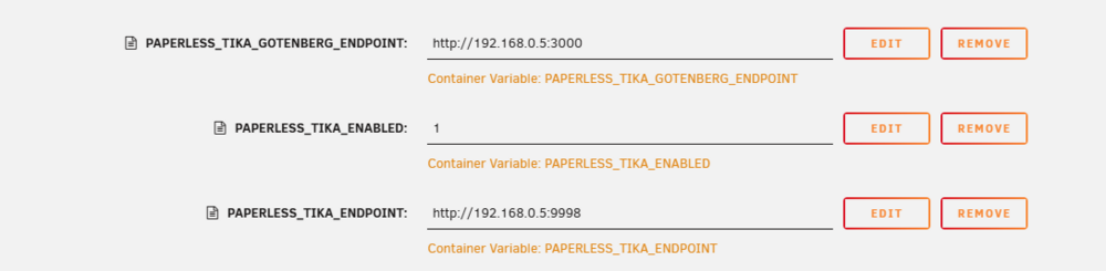

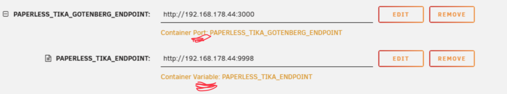

LAN IP's zu maskieren macht wenig Sinn ;) mit denen kann niemand etwas anfangen und macht Hilfe nur schwerer, egal ...
schau dir mal die IP an, du hast 2x ":" drin ... das passt sicher nicht und ist auch kein -p (port) mapping sondern eine Variable,
sprich, passt komplett nicht, entferne das mal da die Variable ja weiter oben bereits drin ist.
du wolltest da sicher GOTENBERG ergänzen, was auch eine Variable wäre, schau dir dazu die TIKA an und erstelle eine neue für GOTENBERG
https://docs.paperless-ngx.com/configuration/#email-parsing
Schau dir das genau an, dann siehst du den Fehler
Du hast den Eintrag von Gotenberg als Port und nicht als Variable erstellt.

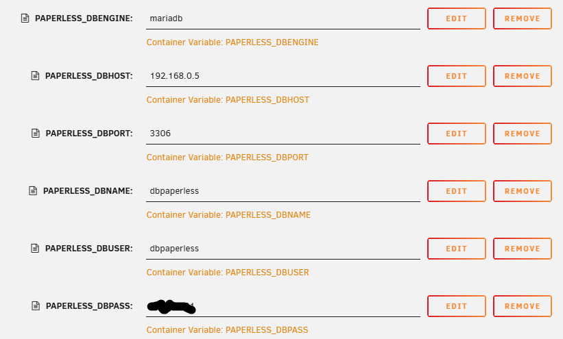

du hast keine Datenbank angegeben
Dann verwendet Paperless eine sqlite DB.

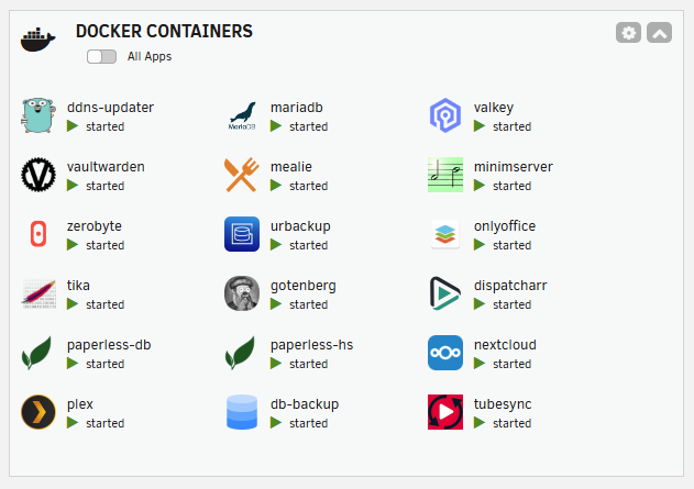

Ich würde empfehlen eine eigene Redis Instanz aufzusetzen.
Wenn du mal einen redis verlierst, warum auch immer, funktionieren die anderen dienste noch.
Ich lege mir dafür jeweils für die hauptanwendung ein eigenes dockernetz an, so dass sich redis und paperless ohne switch etc. direkt unterhalten können. Und du musst keine ports nach aussen legen, paperless hat dann exklusiv zugriff auf redis. Das halte ich für performant und sicher.
Ich rate immer von AIO Nextcloud ab. Wenn da eine Kleinigkeit durcheinander kommt..meist Feierabend und ich bestimme lieber selber welche Apps ich in Nextcloud nutze. Nutze linuxserver mit Dockermods. Statt redis nutze ich einen Docker valkey und einen MariaDB Docker (für nextcloud, paperless, ect..). Ist performant und stabil. Onlyoffice-Docker ist in Nextcloud statt collabora ;-)
