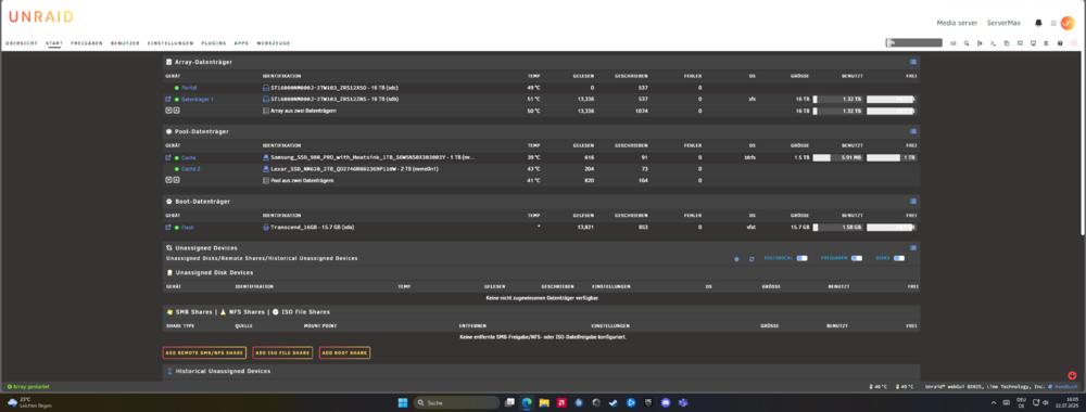

  16. Bin am Ausgangspunkt angekommen. 1TB Festplatte wieder in XFS und die 2TB werde ich wieder ausbauen. Und ja ich habs tatsächlich geschafft dass alle Docker und VM‘s dahin sind … da wartet jetzt jede Menge Arbeit auf mich

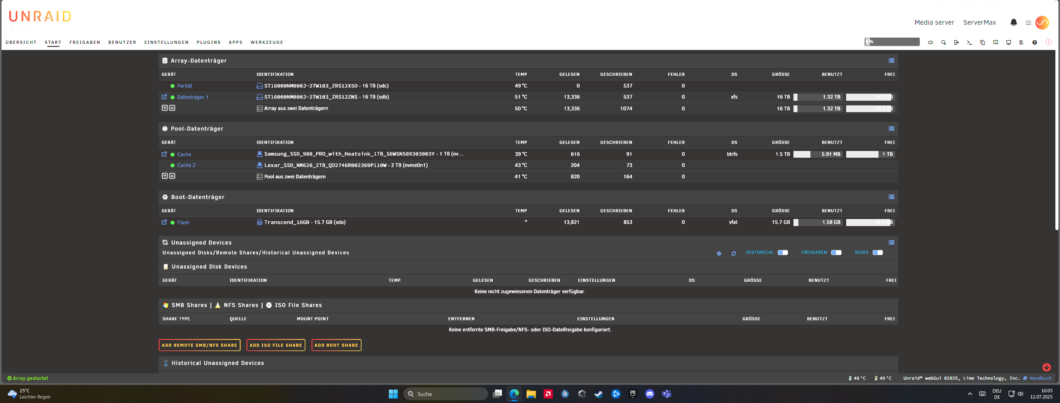

  17. Nein das möchte ich natürlich nicht. ok dann muss ich mich noch genau einlesen, zfs ist ja vieles zum selber schreiben. danke, wusste nicht dass die datenträger gleich groß sein sollten aber ja macht natürlich sinn.
  18. @DataCollector hey danke für die schnelle rückmeldung, eigentlich wollte ich beide festplatten in einem cachepool, sowohl als ausfallsicherung und als speicherplatzvergrößerung. nachdem ich gelesen habe dass das nur mit btrfs funktioniert habe ich mich an den storage managment leitfaden (Storage Management | Unraid Docs) gehalt und umformatiert. das ist der aktuelle Stand. Es steht zwar cache2 aber ohne festplattenspeicher.
  19. Servus Unraid Community, habe gestern eine neue 2TB Nvme ins System eingebaut. Mein erstes Problem war dass ich die alte 1TB Nvme mit dem Dateiformat XFS formatiert habe. Habe dann die Anleitung fürs Storage Management durchgearbeitet und die 1TB Festplatte irgendwie auf BTRFs umformatiert ( hoffentlich ohne Datenverlust ^^‘ ). Hänge trotzdem bei dem Schritt die 2TB festplatte in den cachepool einzufügen. Bitte um Hilfe und danke im voraus Lg Max

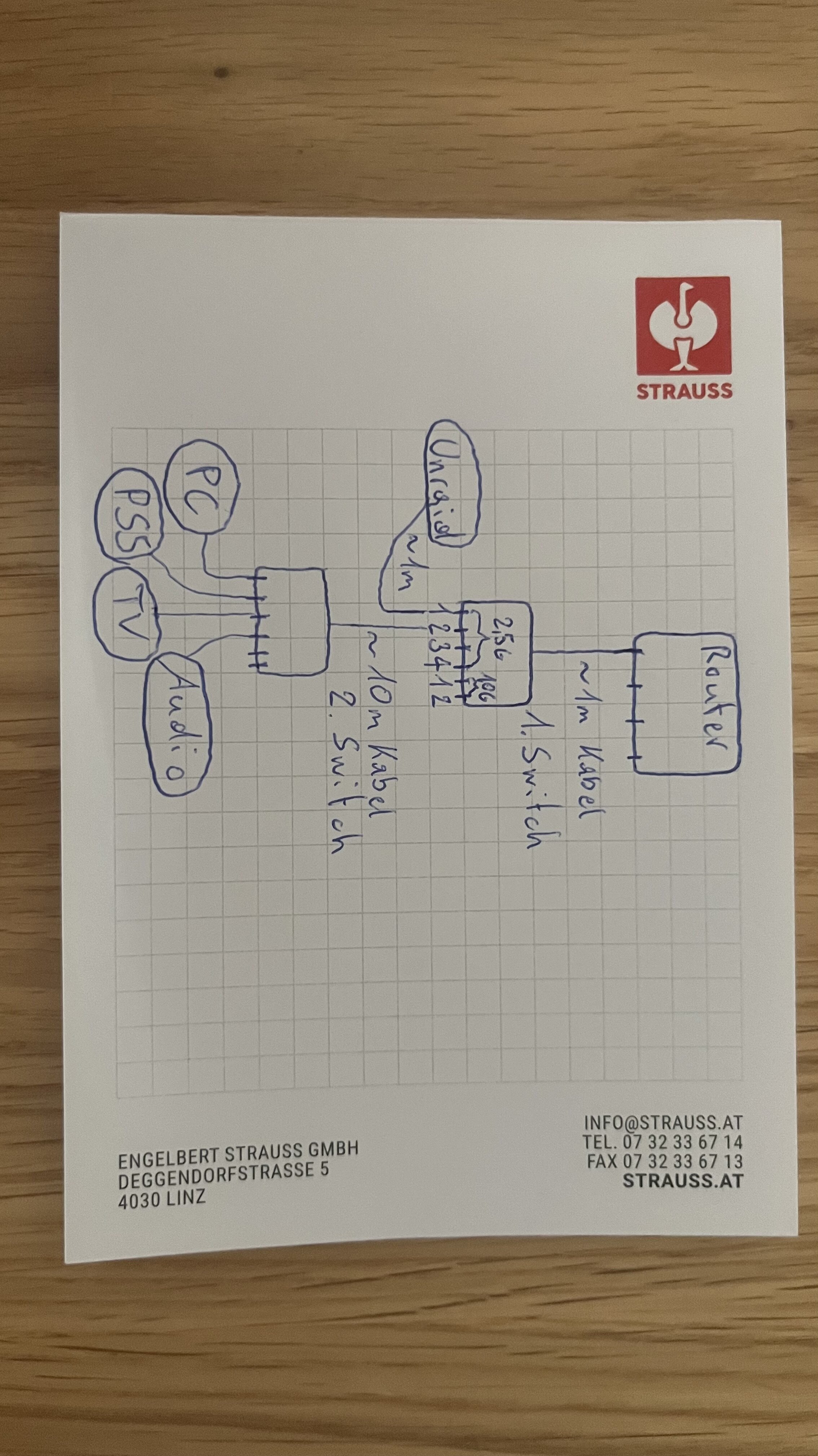

  21. Alles klar werd mir einfach zwei neue Switches holen und gut is, kabel bekomm ich selber verlegt aber wenn ich mich richtig erinnere sollte das kabel eh ein cat6a sein mit max 10G also daran sollte es nicht scheitern
  22. @MAM59 ja nein das hab ich eh verstanden, in der 2ten Zeichnung sollten beide switches eh die 2,5G Variante sein habs nur nicht mehr dazu geschrieben, danke für die Hilfe werde dann noch die zwei neue Switches organisieren und dann wird das passen 👍
