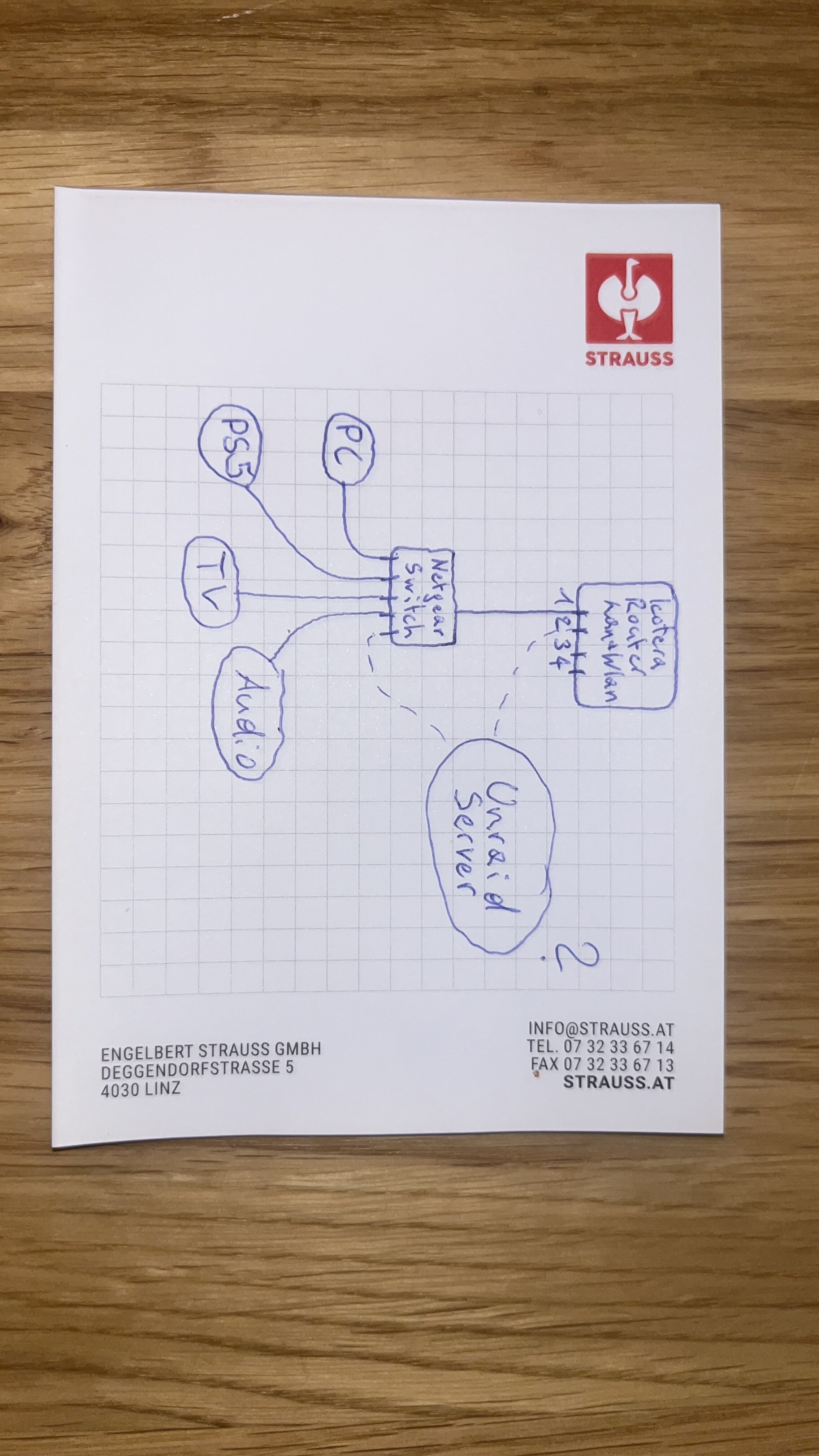

@MAM59 ja wäre etwas schwierig zu zeichnen 😁
und wie wäre es wenn ich zb
router > 1switch > Server und 2switch > ps5/tv/pc
 Hoffe man kann sich was drunter vorstelln, wenn nicht folgt eine weiter Zeichnung 😂

Das bringt gar nix, der Router hat ja schon einen Switch. Nein, mit dem kleinen Geschwindigkeitsverlust wirst Du leben müssen. Wenns zu schlimm ist, muss man eben der Brut an der PS5 die Prügelstrafe androhen
@MAM59 naja direkt an den vorhandenen switch anschließen halte ich für nicht sinnvoll weil dann der Server im Wohnzimmer stehen würde was eigentlich nicht mein Ziel ist, aber egal dann schließe ich ihn direkt am Router an und werd mal schaun wie sich das ganze verhält. Und bezüglich der Ps5, das ist meine eigene 😂 also wenn dann bin ich selber schuld. Bis mein Kleiner soweit ist wirds dann eher die Ps8 oder so 😅 auf jeden Fall, danke für eure Hilfe

nur zum Verständnis wenn ich jetzt einen 1Gbit Port habe wären das ja umgerechnet 1000mbit/s. Mein Internet Tarif gibt aber nur 150mbit/s im Download her. Wäre das dann nicht etwas Verschwendung einen teuren Switch zu kaufen wenn ich die Bandbreite sowieso nicht nutzen kann? Oder ist das im internen Netzwerk egal wenn man zb. Daten hin und her schiebt?
Nur zum vereinfachen noch eine Zeichnung 😅
würde das so funktionieren ?
Ja, aber das bringt keinerlei Vorteil (nur die bereits erwähnten Nachteile).
Der "Clou" meiner Idee besteht darin, dass die beiden Switche untereinander mit 2,5G "reden" können.
Quasi als Datenautobahn (ach, ich seh, Du bist ein Ösi, Du weißt also nicht, für welchen Spaß Autobahnen auch dienen können... 🙂 )
Dazu ist es natürlich erforderlich, dass BEIDE Ports mit 2,5G haben... Dein Netgear kann da nicht mehr mitspielen, er hat ausge-giert...
@MAM59 ja nein das hab ich eh verstanden, in der 2ten Zeichnung sollten beide switches eh die 2,5G Variante sein habs nur nicht mehr dazu geschrieben, danke für die Hilfe werde dann noch die zwei neue Switches organisieren und dann wird das passen 👍

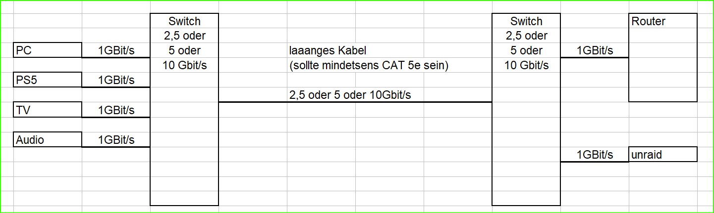

Wenn es beides 2,5, oder 5 oder 10 Gbit Switche sind hast Du den Engpass auf der Kabelstrecke erweitert und Dein Problem verschwunden sein.
Leider kostet das Anschaffungskosten und Strom.
EDIT: ich habe das unten skizziert
Wenn Du weiterhin 1 Gbit-Switche einsetzen willst bringt das gar nichts, wenn Du an beide Enden des laaangen Kabels Switche setzt.
Die billigste Lösung wäre vermutlich ein zweites Kabel (wenn Du es selber verlegt bekommst und keinen Handwerker brauchst).
