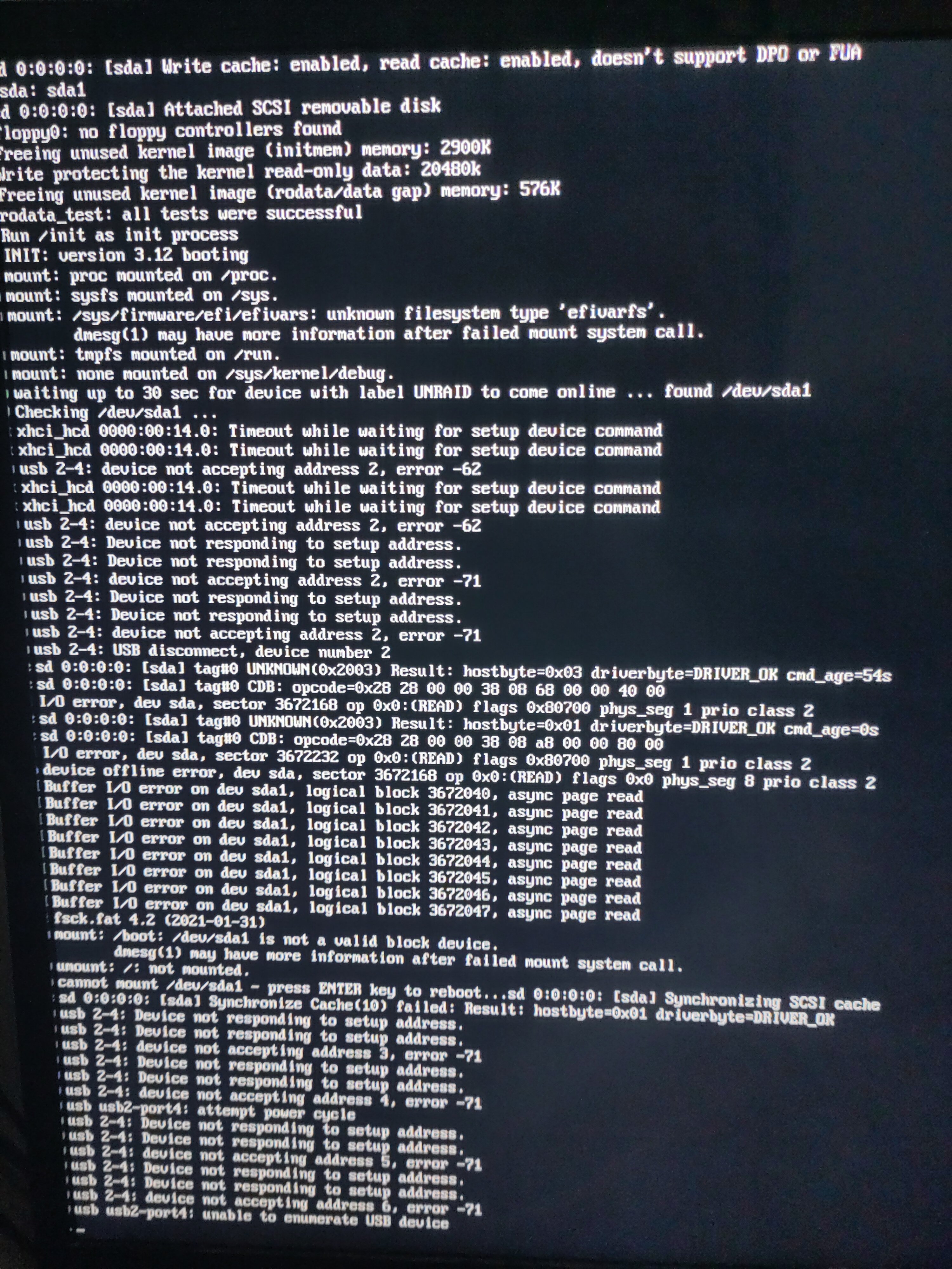

  4. So, mein MB is wohl hopps gegangen, weshalb hier erstmal nix funktioniert hat. Und mit einem frisch installiertem Windows konnte ich auch den usb creator nutzen um den 64gb USB-Stick zu erstellen. Auf einem kleinen Mini-PC ohne array hab ich diese beiden USB-sticks probiert. Bei meinem eigentlichen unraid Stick konnte ich wieder nicht auf die webgui zugreifen aber beim 2. funktionierte es und ich sollte ein Passwort vergeben.

  8. wieder da, nur etwas am verzweifeln, da ich den usb-stick nicht zum laufen kriege: hab mir am montag einen neuen gekauft und der wurde vom usb-creator blacklisted (ich denke mal weil keine guid, war von hama) manuell hab ich auch nichts hinbekommen. unter windows kam die fehlermeldung: Make Bootable v1.5 ERROR - syslinux executable not found, expected H:\syslinux}syslinux.exe (wobei H: für den stick steht) unter linux: INFO: make_bootable_linux v1.4 INFO: The following device appears to be the unRAID USB Flash drive: /dev/sdc FAIL: unRAID Flash drive detected but unable to detect where it is currently mounted, aborting! na dann hab ich mir gedacht, dass das wohl auch an der fehlenden guid liegt und hab mir den gleichen bestellt, den ich auch so für unraid nutze: https://www.amazon.de/Samsung-MUF-64AB-EU-Speicherstick-abwärtskompatibel/dp/B07FD8H2KD?crid=2AQQSDBTFFP2S&dib=eyJ2IjoiMSJ9.16uGMRDPV1-DJuSoALfQnvgbOU6_Zw0spjZjuiaiiJshQ7je6oMRq4x5qMigmedcwvfZjvxm9VUaAbK3qcGg7ahrxDS4tZFRLRaV9aoIAyNxwpzxaO1yiSsCaN9ZzzlGUlbO58ge0_ol90zf0I6t_z4X_a1r6kk2-m86T84WwbvChFD3fmN_nSr72L5jvyUDgDKQ-EUwr2a2OxLI8VWrI4eida16yZ9qtmCNuGASiU0.Uu5sSsT-if8Gf2do3m3KJMuelJXOos9MnwTJzfLLrBc&dib_tag=se&keywords=samsung%2Bfit%2Bplus%2Busb-stick%2Btyp-a%2C%2B64%2Bgb&qid=1742483623&sprefix=Samsung%2BFIT%2BPlus%2BUSB-Stick%2BTyp-A%2Caps%2C176&sr=8-2&th=1 der kam dann heute morgen an und es kamen genau die gleichen fehlermedlungen! wieso sollte dieser stick blacklisted sein??? und auch sonstige versuche den stick bootfähig zu machen waren nicht erfolgreich, weder unter linux, noch windows (gvfs, geparted, balena etcher, rufus, unetbootin) auch wenn das jetzt hier vielleicht der falsche thread ist, will ich nicht schon wieder einen eröffnen

  19. Hat sich was geändert, aber nicht wirklich zum besseren. Jetzt hört er auf zu booten, nach recht vielen Fehlern
