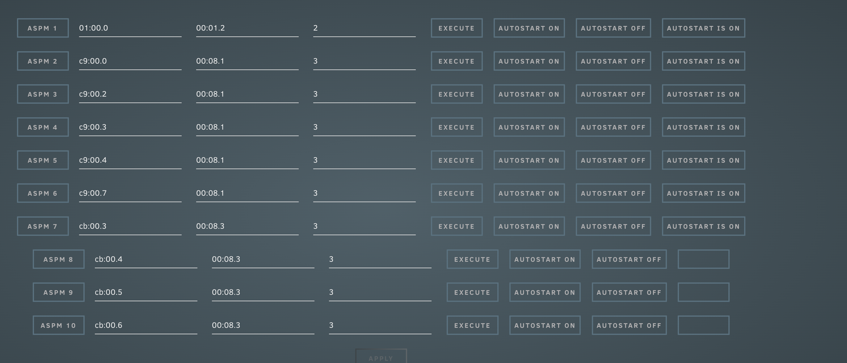

  1. Ah ja, mit setting file angepasst sieht wieder alles gut aus Und ja wie @DataCollector meinte geht es mir um die Farben im ASPM Log (ähnlich wie Tips & Tweaks und der CLI command das macht). Bei vielen PCIe devices ist das ohne Farben relativ unübersichtlich.
  2. Ah mega, danke! Bei mir scheint aber iwie der Text zu fehlen für Autostart von 8-10: Ich hatte vor n paar Jahren mal mit PHP zu tun (ein Riesenspaß). Aber wenn ich Zeit hab kann ich mir anschauen ob ich das farbig machen hinkriege und vielleicht die Anzahl der ASPM devices ebenfalls konfigurierbar kriege.
