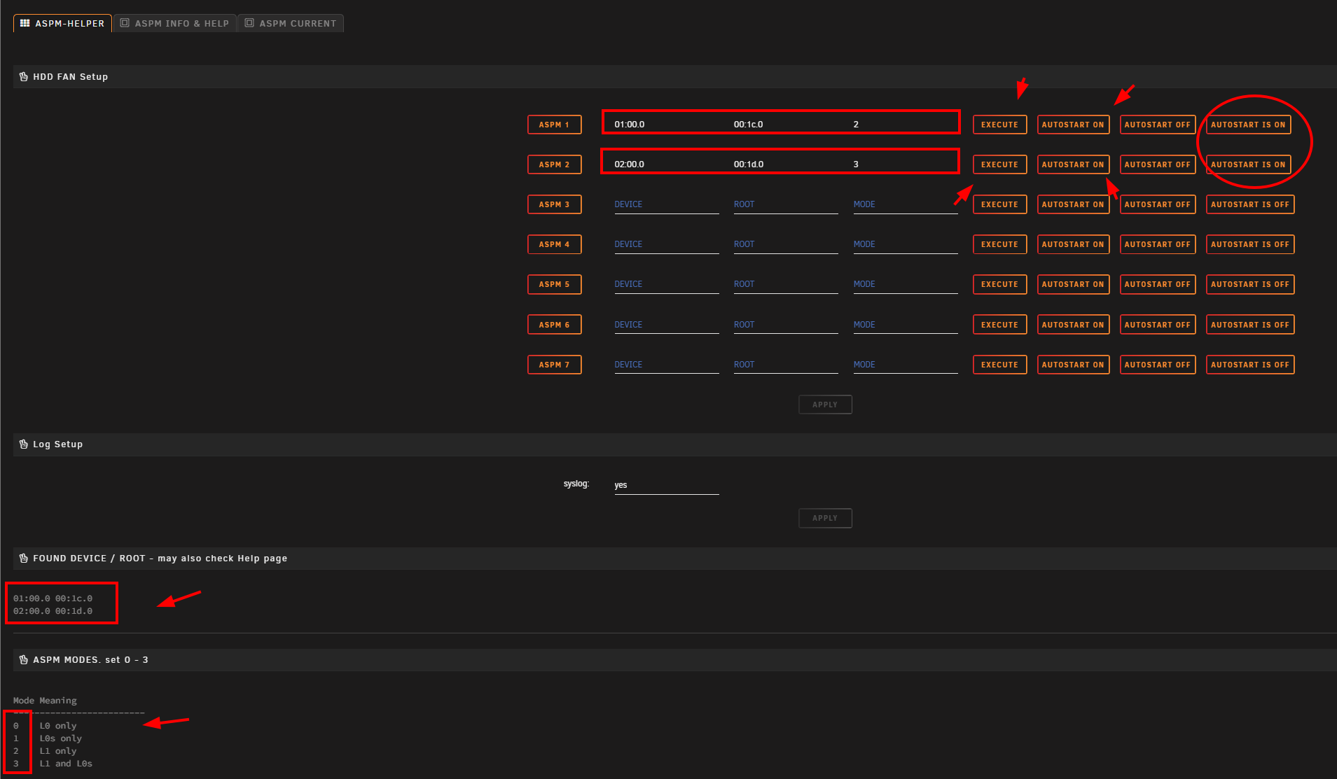

Hallo zusammen,

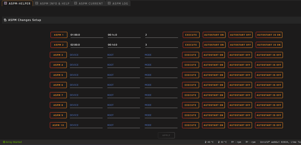

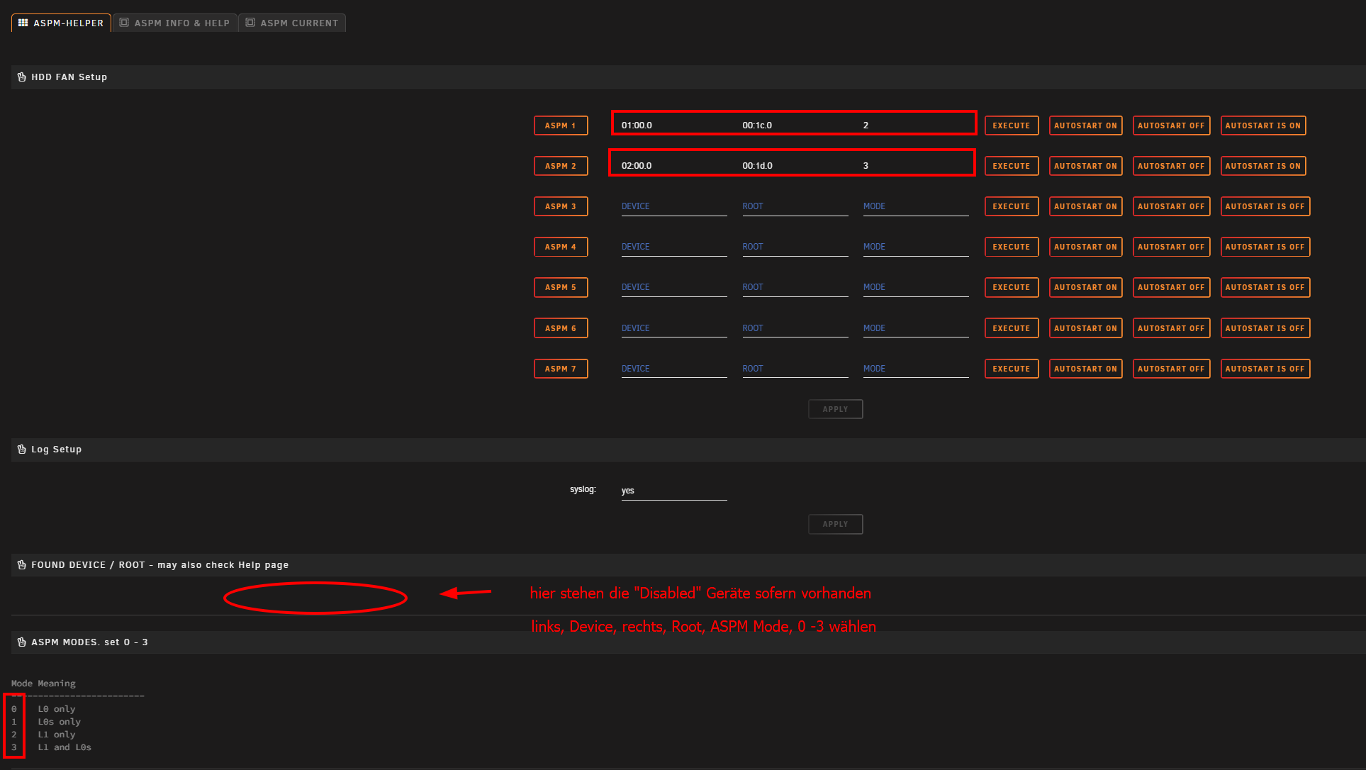

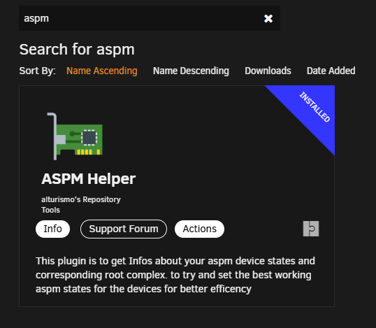

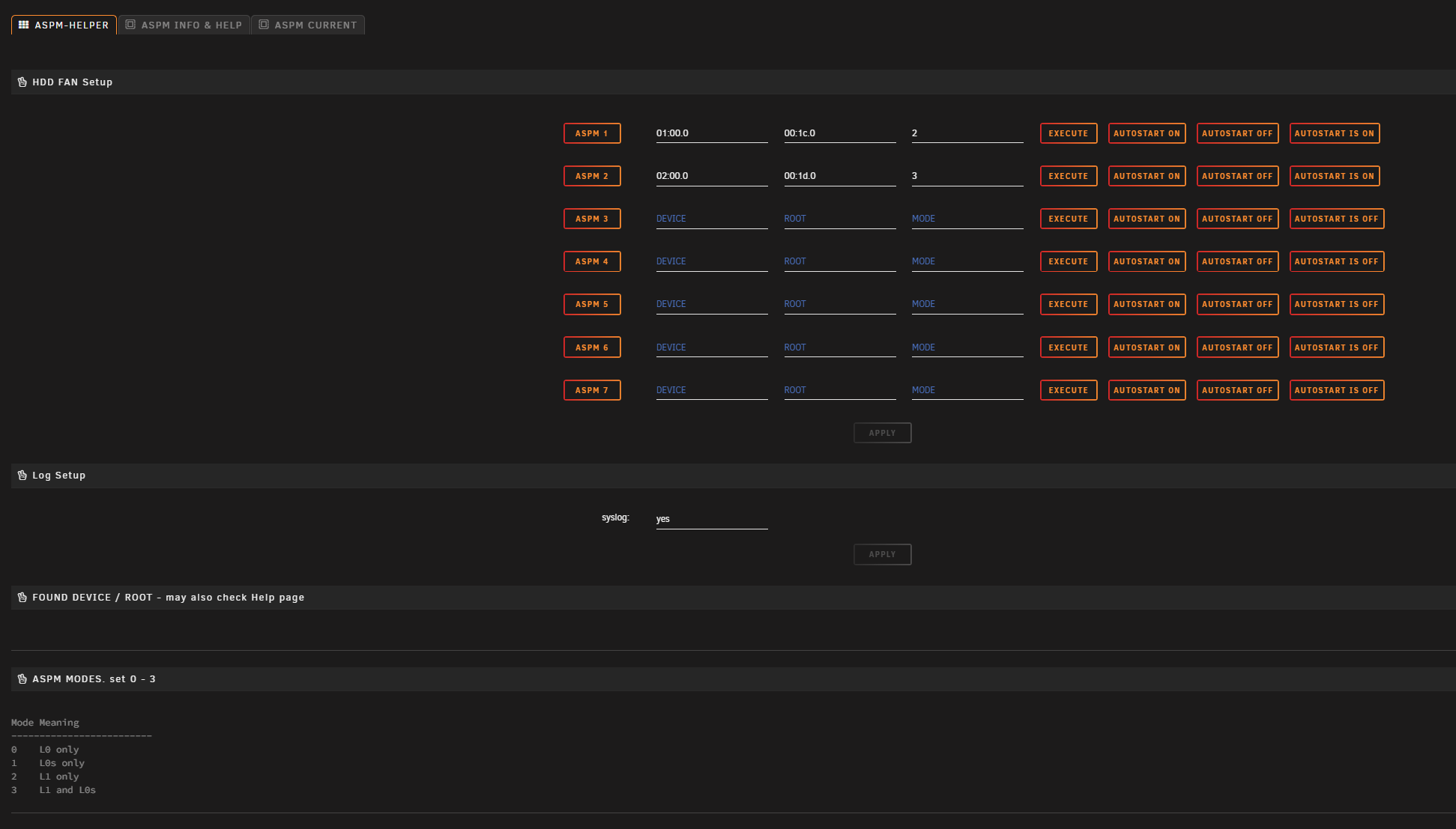

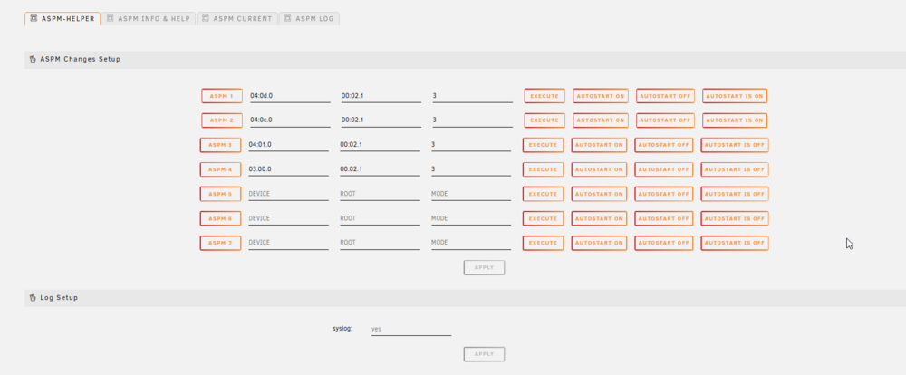

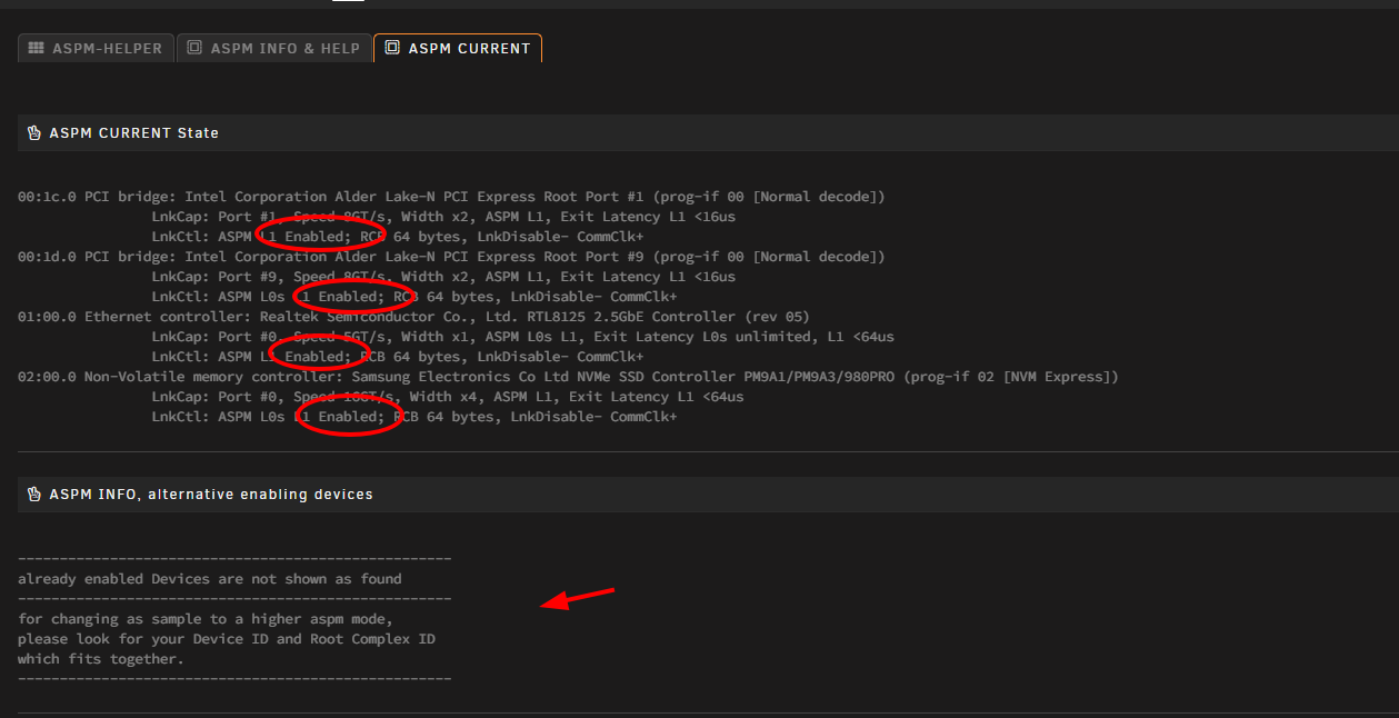

ich habe das script in ein plugin gepackt inkl. webui welches die "Vorschläge Device zu root" darstellt und ebenso einen autostart einrichten kann, dazu log Funktion und vorher / nachher ... aber nicht "bunt" ;) php und ich werden keine Freunde ;)

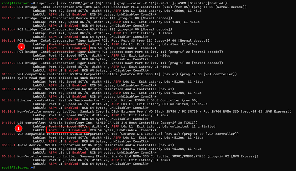

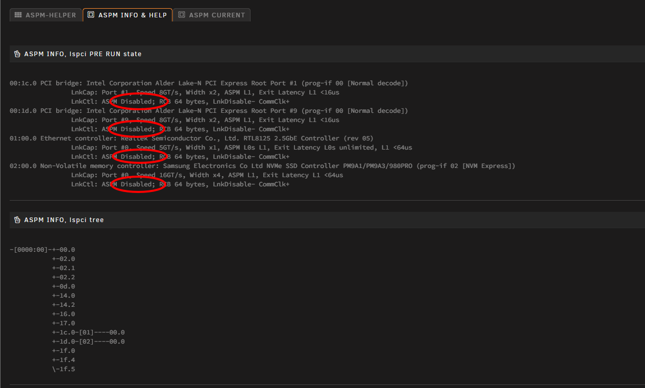

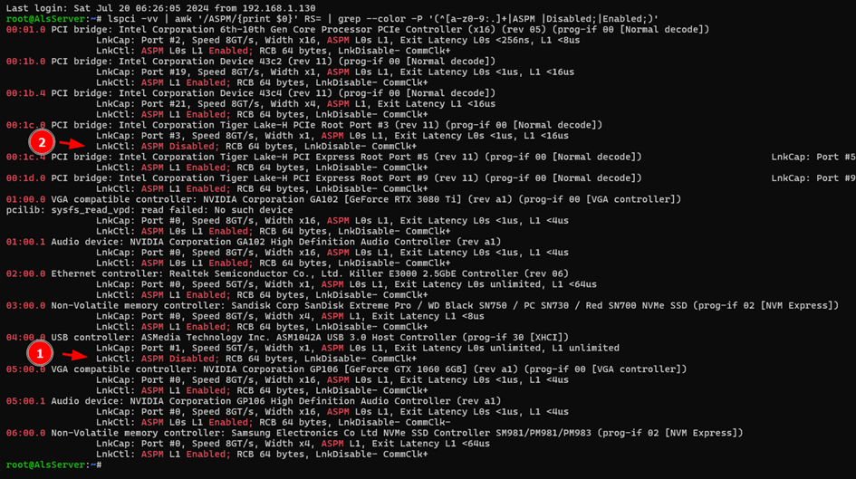

Herangehensweise ist wie folgt, wir schauen welches Gerät aktuell nicht im gewünschten aspm State sitzt, Befehl dazu wäre beispielsweise
lspci -vv | awk '/ASPM/{print $0}' RS= | grep --color -P '(^[a-z0-9:.]+|ASPM |Disabled;|Enabled;)'
Output wäre beispielsweise
wobei wir uns hier primär erstmal um Geräte kümmern (1) und PCI Bridges hintenanstellen, diese sind in der Regel disabled weil das dahiner liegende Gerät disabled / nicht im gewünschten aspm state sitzt.
In diesem Fall wäre es (1) der USB Controller asmedia auf 04:00.0

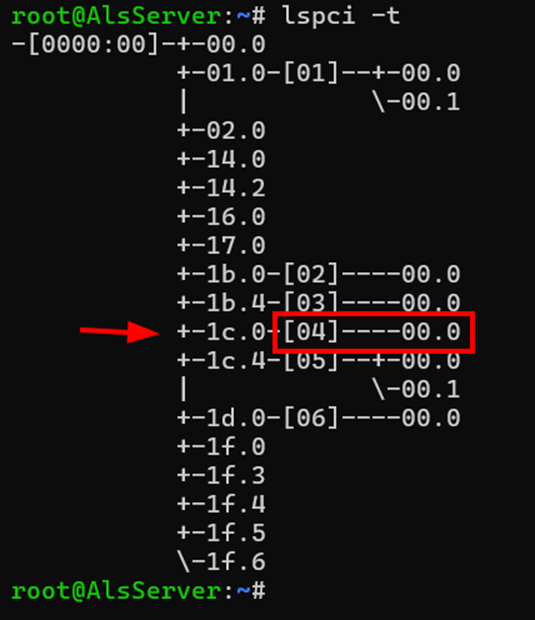

Jetzt schauen wir auf welchem root complex dieses sitzt, Beispiel
lspci -t
Output wäre beispielsweise dann
Wie wir sehen sitzt der USB Controller (1) auf dem root complex 00:1c.0, wie erwartet sitzt dieser auch nicht im gewünschten aspm state, siehe oben (2).
Das heißt, wir haben unseren Endpoint und den dazugehörigen root complex
Endpoint wäre 04:00.0
Root complex wäre 00:1c.0

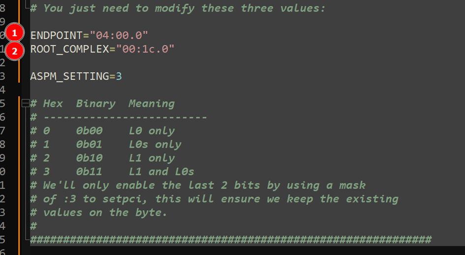

Diese beiden Adressen hinterlegen wir jetzt im script
ASPM_SETTING=N (N=0-3)
Hiermit definiere ich in welchen aspm state ich das Gerät (ENDPOINT) setzen möchte

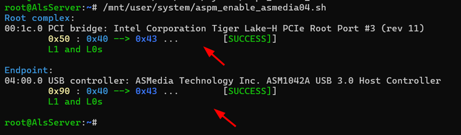

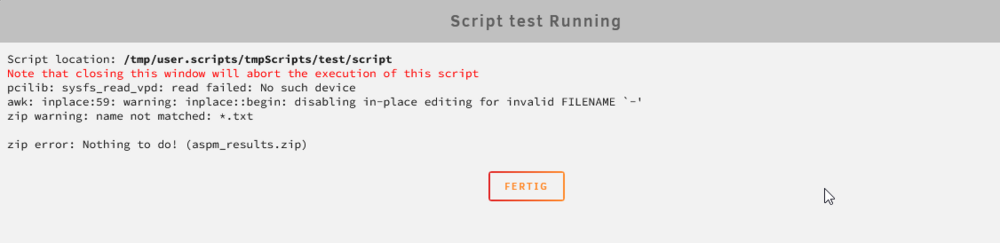

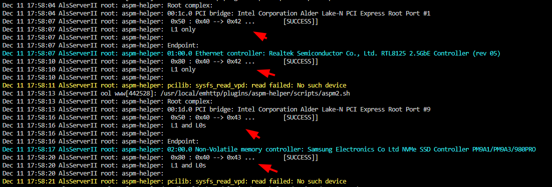

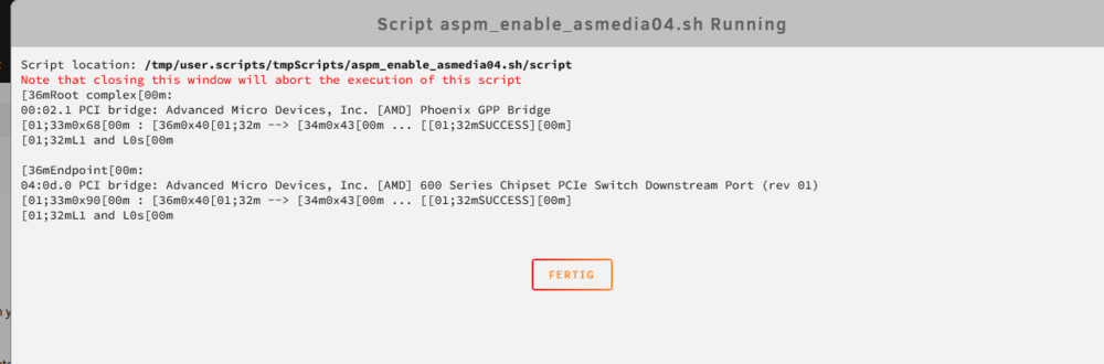

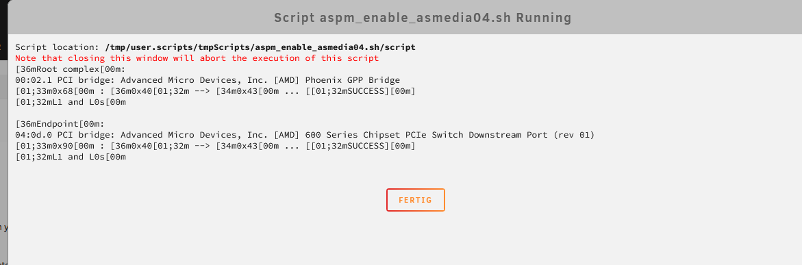

dann führen wir aus und schauen was passiert, in diesem Beispiel
Was dann im Resultat wie folgt aussieht
Jetzt wären sowohl der USB Controller als auch die dazugehörige bridge im gewünschten aspm state

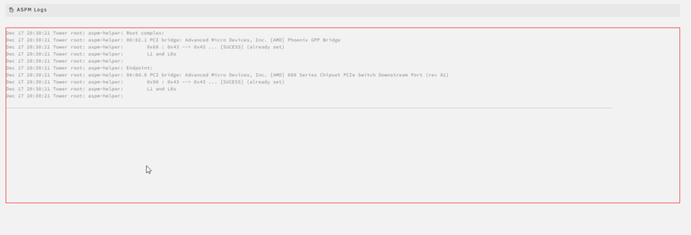

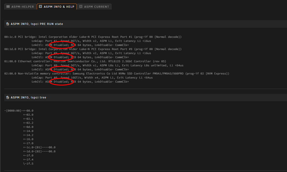

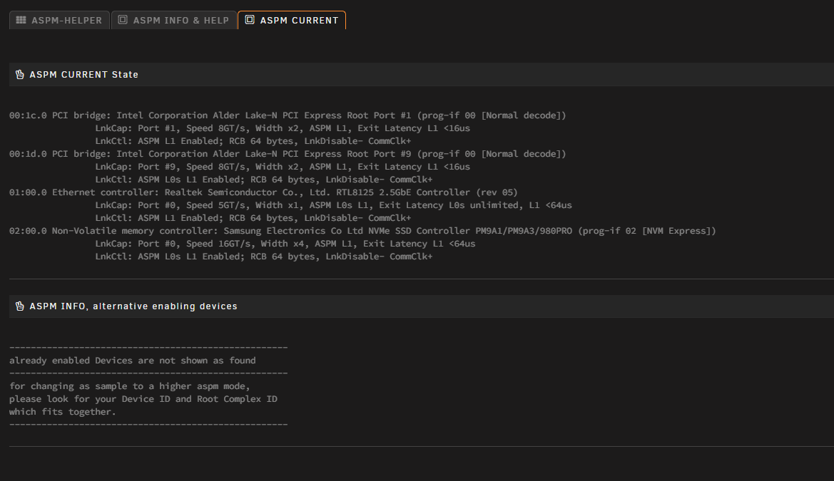

  • hier mal forciert aspm off vor plugin Start und wie das aussieht   es wird geschaut welche devices "disabled" sind, und inkl. root complex angezeigt.   Main Tab diese können d

    kleiner Nachtrag zum Thema     im oben gezeigten Beispiel hatte ich ja einen USB Controller in den passenden aspm state gesetzt, jetzt ist das mein Desktop / Gaming VM Server (un

Sieht jemand ein Risiko darin das mit einer DVBs Karte zu machen? Habe eine TBS 6902 und sehe folgendes:
02:00.0 Multimedia controller: TBS Technologies DVB Tuner PCIe Card
                LnkCap: Port #0, Speed 2.5GT/s, Width x1, ASPM L0s, Exit Latency L0s unlimited
                LnkCtl: ASPM Disabled; RCB 64 bytes, LnkDisable- CommClk+
Der root complex müsste folgender sein:
+-1c.0-[02]----00.0
Was ich komisch finde ist, dass in powertop alle Tuneables auf "Good" stehen. Andere Geräte mit ASPM nutzen das ohne weiteres Zutun von mir (außer powertop --auto-tune).
Vielen Dank für eure Einschätzung!

Vieen dank.
hab es mal gemacht.
die Kurzform ist dann ?
sudo setpci -s 04:0d.0 0x90.B=0x42
einfach das script im Start ausführen ;)

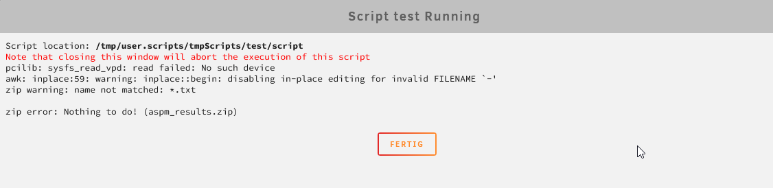

i  Vorbereitung auf das plugin, wer Lust hat kann gerne mal folgendes script testen (es wird nichts ausgeführt ;))
in einen leeren Ordner packen, chmod +x ... ausführen.
aspm_result.txt gibt Vorschläge aus (gefundene Endpoints mit passenden Root Complexes) ... gerne auch hier das .zip posten (Ergebnisse).
Ordner kann dann auch gelöscht werden ...
_test.sh
Hab das mir versucht einfach zu machen. Kam leider nur das hier.
ja, zip nicht installiert ;)
Main Tab
diese können dann oben eingetragen werden, Device, Root, aspm mode ... execure führt einfach mal aus, Autostart aktiviert (deaktiviert) diesen, Status ganz rechts.
Ich hab mal max 7 vorgesehen ... sollte normal reichen oder man hat wahrscheinlich andere Probleme ;)
Info / Help Tab
zeigt den Status vom boot an und zeigt auch den tree ....
Current Tab
zeigt den Status an nach Execute (also aktuell) bzw. nach Reboot wenn Autostart aktiviert ist
ebenso der Hinweis das nur disabled vorne gezeigt werden ... wenn jemand "spielen" will und höher setzen will, dann gemäß Tab 2 Device und Root nachschauen
Auszüge aus dem log wo aspm gewechselt wird ...
feedback willkommen ;)

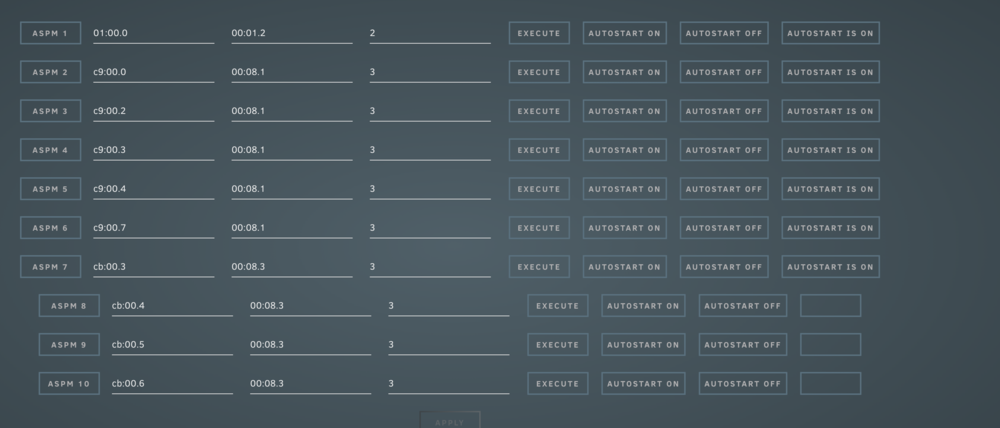

so ich hab das mal instaliert. danach ist mir aufgefallen ich hab ja nichts was es findden kann. nun auf ins autotweak plugin und bios difalt eingestellt. die Stats sind wieder teilweise disabelt. nur dein plug in zeigt es nicht an.
kann ich dein plugin neustarten?
will meine server heute nicht neustarten. würd ich dann morgen mal ausprobieren.
nope, aber führe das mal aus im terminal
/usr/local/emhttp/plugins/aspm-helper/result/prepare.sh
so jetzt findet es die disabelten divices
sollte somit auch funktionieren hat je dere andere weg von dir auch. da kann ich die 4 angelegten skripte ja löschen und das schöne plugin von dir nehmen.
wieder einmal saubere arbeit.
