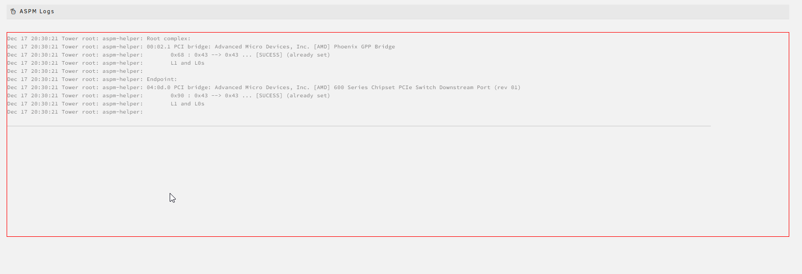

  • hier mal forciert aspm off vor plugin Start und wie das aussieht   es wird geschaut welche devices "disabled" sind, und inkl. root complex angezeigt.   Main Tab diese können d
  • Vielleicht noch als Anmerkung.   Bevor man das in sein "go" file aufnimmt erstmal das script manuell starten und ein paar Wochen testen.  Ich persönlich gehe davon aus das ca. 90% der L
  • alturismo

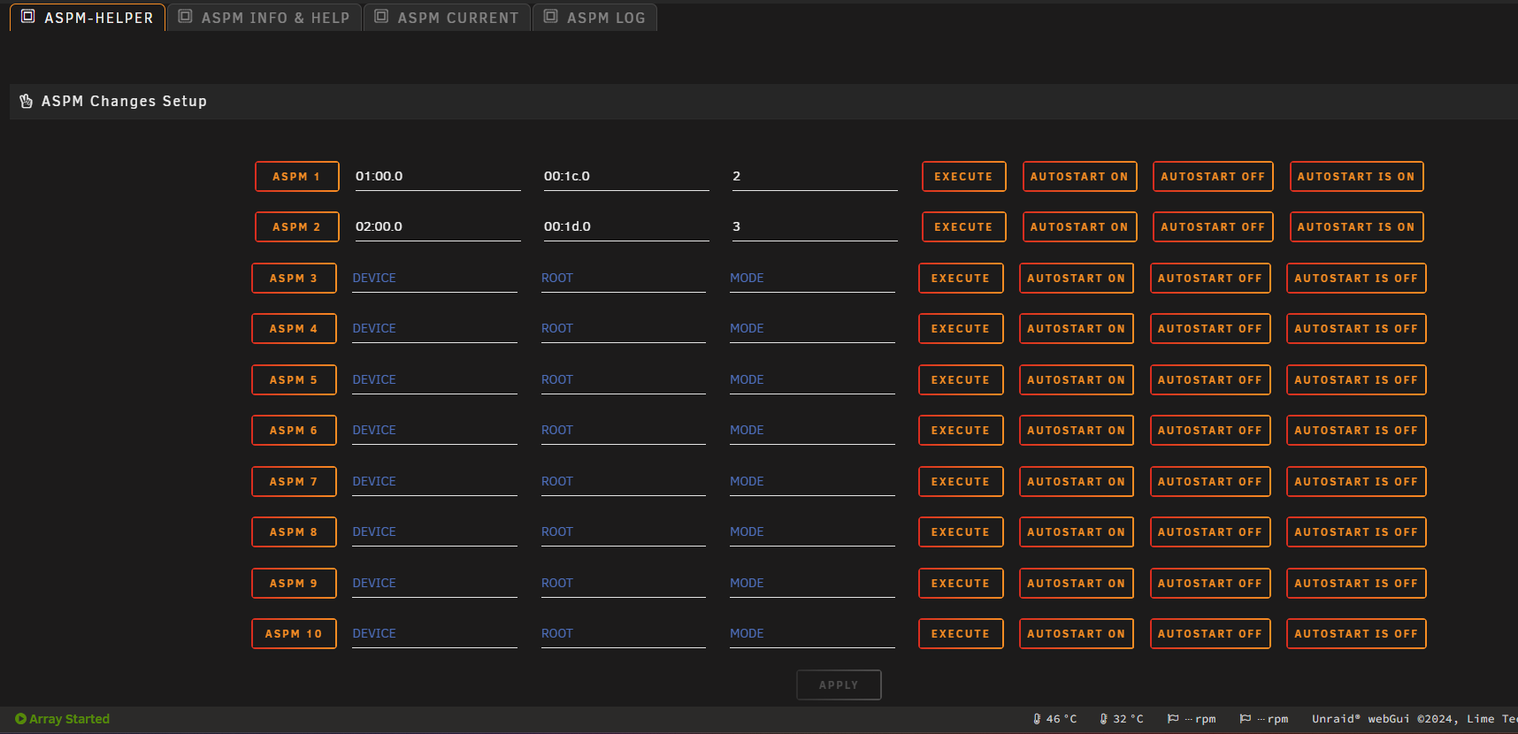

super tool macht das ganze ASPM Zeugs auf jeden Fall etwas einfacher zu verstehen. Ich habe auch ein AMD Board mit zig PCI devices. Bei 14 ist APSM nicht richtig aktiviert. Wäre also auch dafür das Tool zu erweitern (vielleicht sogar einstellbar).
Bin selber Programmierer, also falls du bei irgendwas Hilfe brauchst sag gerne Bescheid :)
wenn du php sattelfest bist und das "einstellbar" umsetzen kannst, herzlich willkommen ;)

12 minutes ago, UnchartedBull said:
PS: Habe das gelesen mit nicht alle Sachen blind auf ASPM setzen, aber mein innerer Monk schreit danach.
schon klar ;)
und 14 x aspm ... sind ja oft 2 pro ... 1x root, 1x device ... ich hab 7 lines, vielleicht reicht es ja ;)
auf 10 erweitert ... (im best case 20 disblaed devices / root complex)
Ah mega, danke! Bei mir scheint aber iwie der Text zu fehlen für Autostart von 8-10:
Ich hatte vor n paar Jahren mal mit PHP zu tun (ein Riesenspaß). Aber wenn ich Zeit hab kann ich mir anschauen ob ich das farbig machen hinkriege und vielleicht die Anzahl der ASPM devices ebenfalls konfigurierbar kriege.
yep, dazu entweder reinstall oder das settings file anpassen
zu ergänzen wäre beispielsweise
nano /boot/config/plugins/simple-mover/simplemoversettings
aspm_8_state="AUTOSTART IS OFF"
aspm_9_state="AUTOSTART IS OFF"
aspm_10_state="AUTOSTART IS OFF"
aspm_8_head=""
aspm_8_root=""
aspm_8_mode=""
aspm_9_head=""
aspm_9_root=""
aspm_9_mode=""
aspm_10_head=""
aspm_10_root=""
aspm_10_mode=""
Farben ... denke das liegt eher an deinem skin ...

Wenn überhaupt wären die Farben in "ASPM Current" und "ASPM Log" hoch interessant.
Vielleicht ist da das gemeint. Du hattest ja mal in einem früheren Beitrag erwähnt, daß an der Stelle Dein Wissen nicht ausreicht.
(Das ist keine negative Kritik, nur der Versuch anzudeuten, ob UnchartedBull vielleicht das meint.)
Ah ja, mit setting file angepasst sieht wieder alles gut aus :)
Und ja wie @DataCollector meinte geht es mir um die Farben im ASPM Log (ähnlich wie Tips & Tweaks und der CLI command das macht). Bei vielen PCIe devices ist das ohne Farben relativ unübersichtlich.
