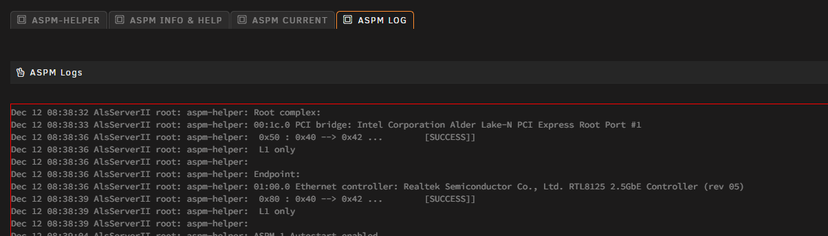

Wo kann ich die logs einsehen zu dem plugin?

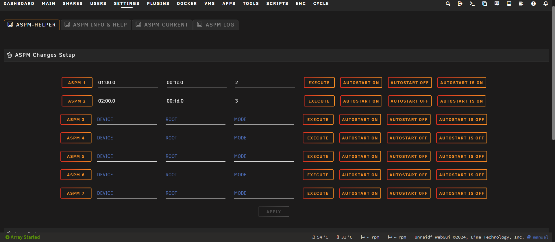

  • hier mal forciert aspm off vor plugin Start und wie das aussieht   es wird geschaut welche devices "disabled" sind, und inkl. root complex angezeigt.   Main Tab diese können d
  • Vielleicht noch als Anmerkung.   Bevor man das in sein "go" file aufnimmt erstmal das script manuell starten und ein paar Wochen testen.  Ich persönlich gehe davon aus das ca. 90% der L
im syslog bei Ausführung ;)

also sieben zeilen reichen nun bei mir nicht mehr. Es werden die im Bios abgeschaltenen geräte auch angezeigt nun.
bitte bedenken, "willenlos" überall was setzen macht nicht unbedingt Sinn, vor allem nicht bei AMD Boards ...

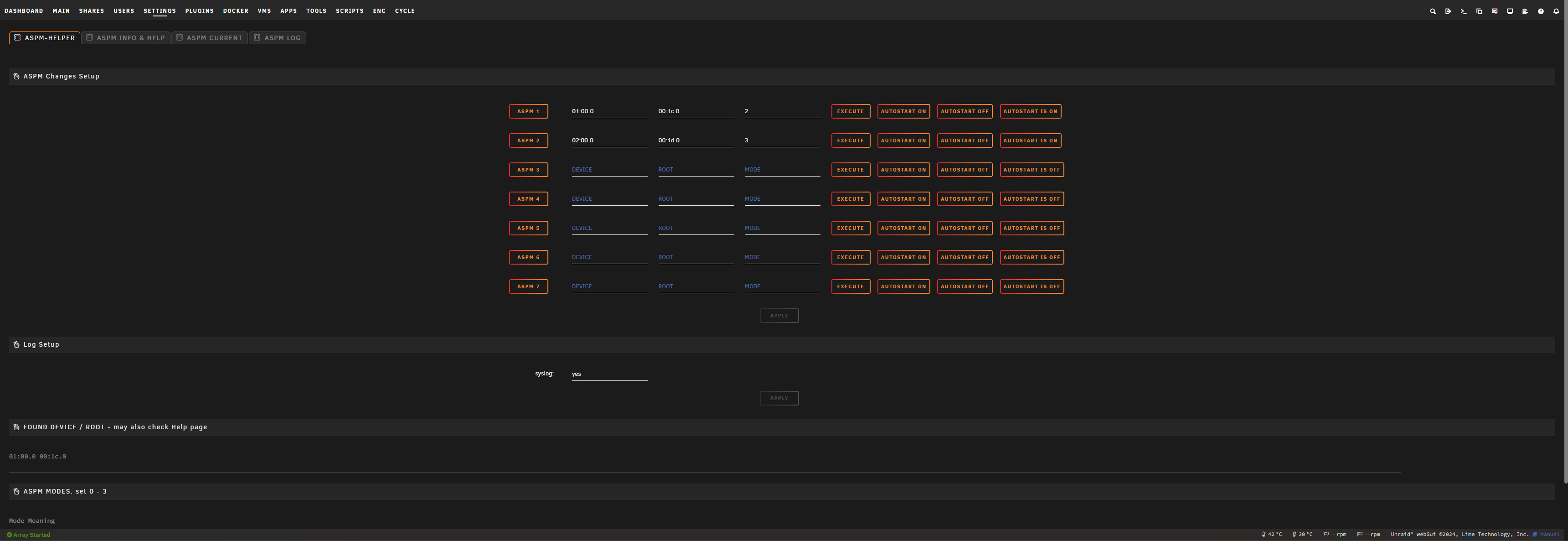

On 12/13/2024 at 6:35 AM, Syrincs said:
es ist schon wieder ein update da?
und bevor die Frage kommt ... ja ;)

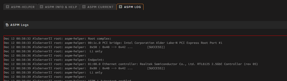

hab eine log page mit eingesetzt, nicht bunt ;) (krieg das mit den color codes in php nicht sauber rüber) aber immerhin etwas.

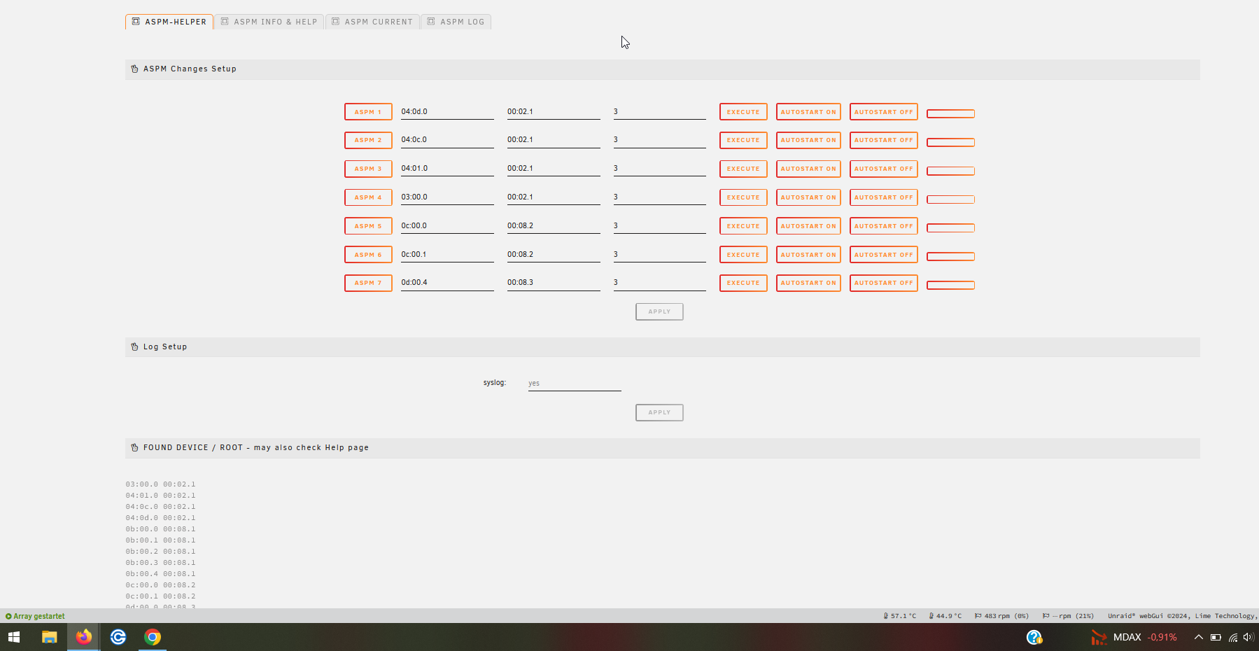

Ich will mal wieder was :)
Also bei mir funktioniert das beim Starten des Servers nicht. Die Log page zeigt auch nix. (das wird wohl daran liegen das ich die logs nicht eingestellt hab in unraid selbst?)
ansonsten manuell funktioniert es.
ich würde die ganze sache auch mal mit deinstaliertem autotwek plugin versuchen aber da würden mir wohl ein paar zeilen fehlen.

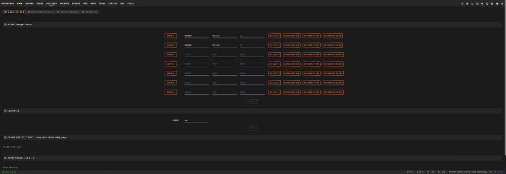

Erstmal: Danke alturismo.

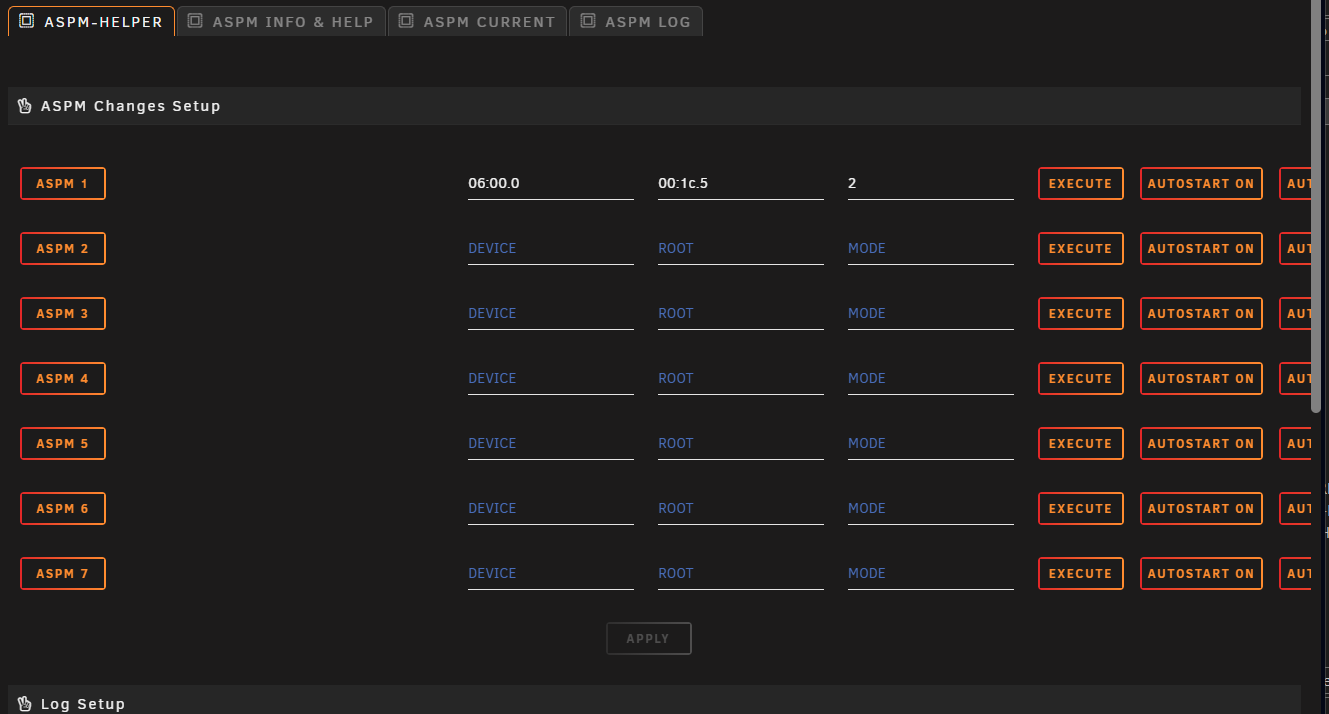

Das Tool ist recht einfach zu bedienen.

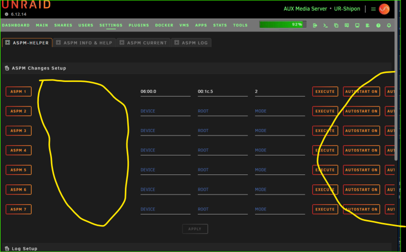

Ich hätte eine kosmetische Anmerkung, da mir die Seite rechts aus dem Fenster rutscht:
Könnte man die Spalten näher zusammen rücken?
Links ist doch ziemlich viel Platz verschwendet (leer), dadurch sind rechts diverse Buttons erst nach horizontalem Scrollen zu erreichen.
hehe, hab es mal gerade am laptop begutachtet und ja, da wird es auch "enger" ;) wobei die "Lücke" zwischen den Namen und Eingaben ...
was für ne Auflösung hat das Teil wenn ich fragen darf ?
im Test hier wo ich den Kram mache sah es gut aus ...
ich schau es mir jedoch an, bei 1920*1080 war es dann auch hier so dass dies rechts ausläufig war ... Danke fürs Feedback.

Der PC Bildschirm (Windows) ist FHD 1920x1080 bei 100%.
Das Fenster des Browsers (Opera) hingegen ist schmaler gestellt, weil ich gleichzeitig mehrere Fenster nutze.
Das Browserfenster ist ca. 1330 Pixel breit (laut irfanview). Darstellung im Browser ist bei 100%.
da sollte das aber nicht so sein, schätze mal eher ein Opera Browser Thema (oder plugins oder ...)

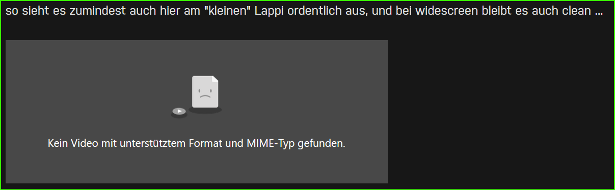

so sieht es zumindest auch hier am "kleinen" Lappi ordentlich aus, und bei widescreen bleibt es auch clean ...
Opera kann hier nichts abspielen, Firefox meldet mit, dass das Video nicht abgespielt werden kann, weil es beschädigt sei.
Somit sehe ich nicht, was Du mit dem Bild/Video zeigen willst.
Edited by DataCollector
30 minutes ago, DataCollector said:
Ich benutze Opera, weil eine Zeit lang Firefox Darstellungsprobleme mit unraid selber hatte.
weder noch, chrome Fraktion hier ;)
welche auch hevc im Browser abspielen kann ;)
der Inhalt ist jetzt "dynamisch" zentriert, und wandert mit bis "ausgefüllt", danach schiebt er allerdings auch rechts zusammen ...
Beispiel hier am Laptop jetzt, zentriert ...

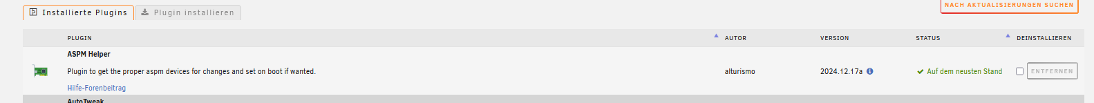

Ich hab es jetzt auf 17a aktualisiert. Keine Besserung.
Dann werde ich eben damit leben. Dennoch Danke für die Mühe!

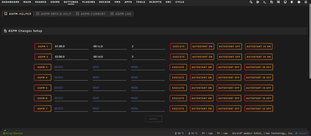

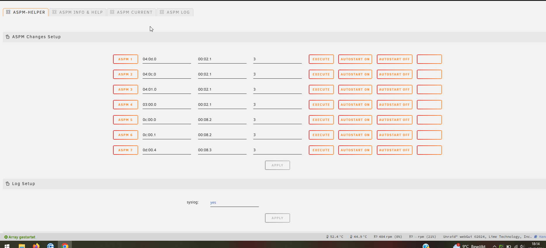

7 hours ago, alturismo said:
Ich bekomm es icht hin ich stehe wohl auf dem Schlauch.
deinstallier mal das plugin und installiere es frisch

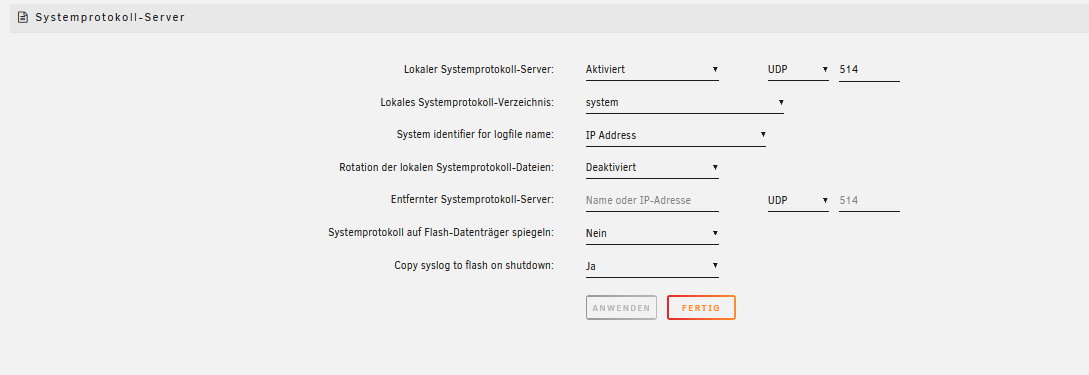

syslog server ist uninteressant, der ist für was ganz anderes.
was passiert bei "execute", was passiert bei "Autostart ON"

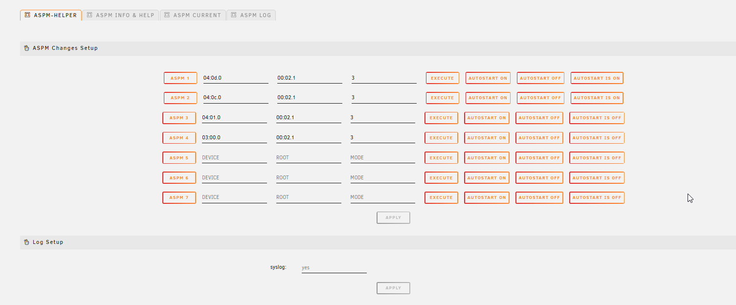

so jetzt wird Autostart angezeigt
nur ein log bekomme ich nicht. Execute arbeitet wohl. die geräte werden enabelt.
ich starte gleich nochmalneu und schau ob es dann funktioniert

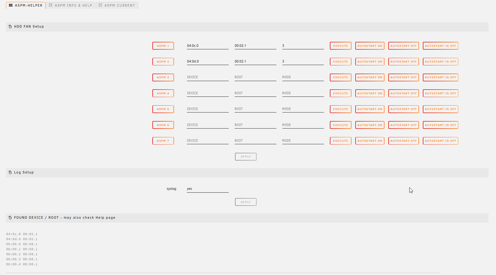

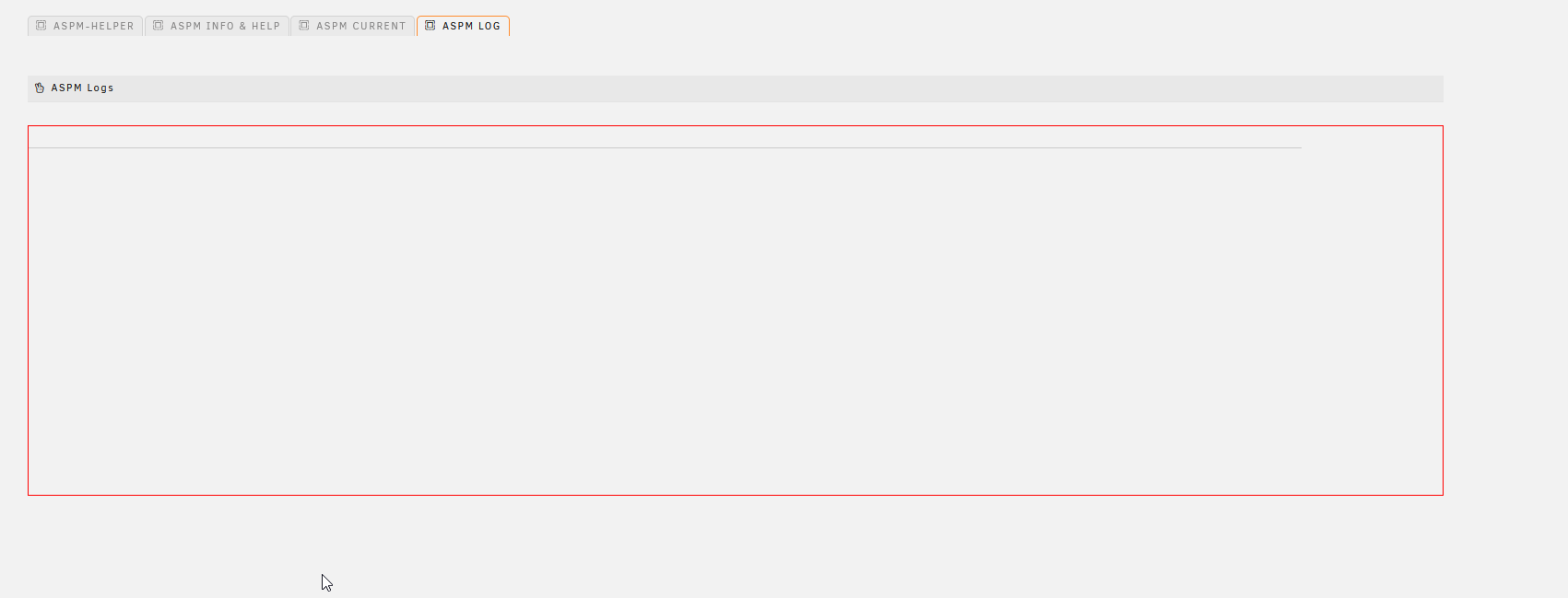

So jetzt funktioniert es. n´bis auf den log. wie kann ich den den richtig einschalten?
Edited by Syrincs
hast du unten auch "yes" reingeschrieben ?
