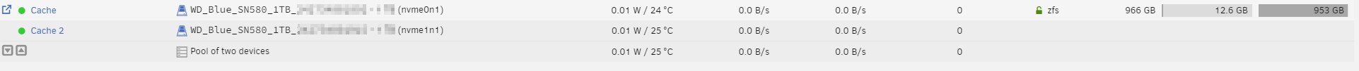

  11. @DataCollector @MPC561 erst mal vielen Dank für die super schnellen Rückmeldungen und Erklärungen 🙂 Nun habe ich mein Unraid schon gut am laufen, vielen Dank dafür! Ich hätte allerdings noch mal eine kurze Frage. Ich habe zwei WD Blue SN580 (1 TB) NVMe als Cache im ZFS eingerichtet. Wenn ich nun aber auf die NVMe's schreibe ist die Schreibrate doch ehr gering und bricht teils sogar ein. Wenn ich im Unraid Webinterface schaue, springen die Werte hier sogar hoch und anschließend beide kurz auf 0.00 B/s zurück, sieht sehr merkwürdig aus kann natürlich auch die Anzeige sein, da die Übertragung selbst nicht abbricht. Nachfolgend mal ein Move auf einen TEST Share eines 5 GB Testfiles via SMB: rsync -ah --progress --stats testfile.org-5GB.dat /mnt/NAS/ testfile.org-5GB.dat 5.00G 100% 59.59MB/s 0:01:20 (xfr#1, to-chk=0/1) Number of files: 1 (reg: 1) Number of created files: 1 (reg: 1) Number of deleted files: 0 Number of regular files transferred: 1 Total file size: 5.00G bytes Total transferred file size: 5.00G bytes Literal data: 5.00G bytes Matched data: 0 bytes File list size: 0 File list generation time: 0.001 seconds File list transfer time: 0.000 seconds Total bytes sent: 5.00G Total bytes received: 35 sent 5.00G bytes received 35 bytes 53.49M bytes/sec total size is 5.00G speedup is 1.00 Ebenso habe ich direkt auf Unraid auf die NVMEs via dd Files geschrieben: dd if=/dev/zero of=/mnt/cache/TEST/test.img bs=1G count=10 oflag=dsync 10+0 records in 10+0 records out 10737418240 bytes (11 GB, 10 GiB) copied, 41.1739 s, 261 MB/s Gibt es noch Optimierungsmöglichkeiten? Oder habt Ihr Ideen warum es zu diesen doch ehr langsamen Übertragungen und Einbrüchen kommt. Beim TEST Share ist kein Mover aktiv, der Share liegt direkt auf dem Cache.

  13. @DataCollector stimmt Du hast recht, ich habe aktuell Unraid 7 installiert da sieht es nur etwas anders aus. Hier mal meine aktuelle Konfiguration, nur das die Schlösser vorne bei mir fehlen vermutlich Anzeige(?). Hält Unraid für die Entschlüsselung selbst einen Keyfile bereit? Denn nach Stoppen und Starten des Arrays muss ich den Passphrase nicht eingeben. Mal aus Neugierde, wozu hast Du genau drei Cache Pools aufgebaut? Und noch eine Abschluss Frage gibt es noch wichtige Einstellungen die man beachten sollte und vom Standard umgestellt werden sollten in solch einem Setup?
  14. @DataCollector Danke Dir für die schnelle Rückmeldung. Ich habe den Array aus zwei Platten nun als xfs am laufen. Ich habe gerade probiert einen Pool aus zwei NVMEs anzulegen inkl. ZFS encrypted. Nach Eingabe des Keys und Starten der Arrays, ist der Pool leider "nur" zfs formatiert. Ist das normal?
