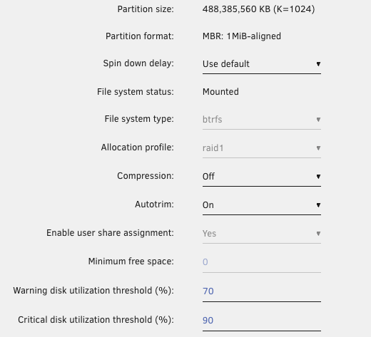

@MPC561 Alles klar, ich habe nun einen Pool (Name: cache) erstellt. Wenn ich mir den Pool nun anschaue, steht das Profile auf "raid1" das sollte dann ja korrekt sein. Lässt sich zumindest über die GUI nicht mehr bearbeiten. Auf dem Pool kann ich Docker Container bspw. Jellyfin und Co. installieren. Würde ja später bedeuten nur wenn Jellyfin auf das Array wo bswp. Videos Files liegen zugreift, gehen die großen HDDs an bzw. werden aktiv und sind ansonsten im "Sleep". Was natürlich den Stromverbrauch (wenn nur die NVMe's aktiv sind deutlich senkt.)

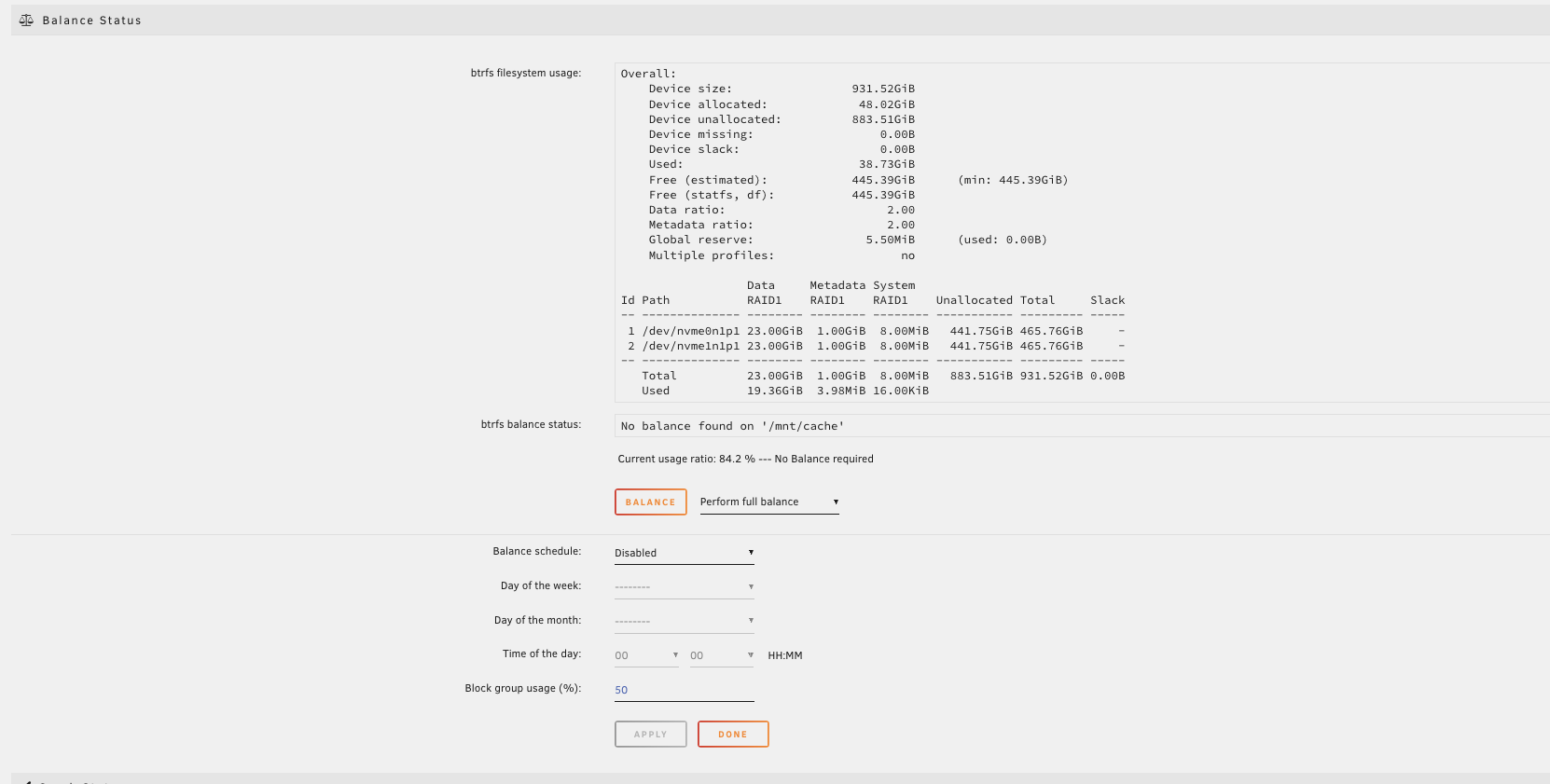

Mir ist noch der Punkt "Balance Status" aufgefallen. Dieser steht auf Performance full balanced. Ich kann diesen aber auch auf bspw. "convert to raid1 mode oder convert to raid0 mode" stellen. Sollte normal ja keine Anpassung notwendig sein oder?
Jetzt schwächel ich wirklich, hab ich noch nie gemacht.
Ich will Dir lieber keinen Unsinn erzählen deswegen hoffe ich mal das Leute wie @alturismo oder @DataCollector das besser erklären können.
Allerdings noch eine Anmerkung. Ich würde als Dateisystem nicht BTRFS nehmen. Normal empfehlen die meisten hier XFS, speziell beim Cache/Pool, da BTRFS da schon Verdammt viele Probleme gemacht hat. Aber XFS funktioniert nicht bei Raid1 Pools. Deswegen besser ZFS nutzen.
Aber, es gibt auch Forenkollegen die weiterhin BTRFS präferieren. Ich tue das absolut nicht ehr da ich wegen BTRFS monatelang Probleme hatte und erst nach ewiger Zeit gemerkt habe das es BTRFS und kein HW oder anderes Problem war. Und ich war keineswegs der einzige der dahingehend gelitten hat.

Sorry, laut dem Screenshot geht es um btrfs. Da ich nicht zu btrfs rate, habe ich mich nicht im Detail zu der Sache damit beschäftigt.
Ich könnte hier auch nur vermuten.
Bei einzeldatenträgern stimme ich zu: xfs.
Bei Raidverbund im Pool ab unraid 6.12.x: zfs.

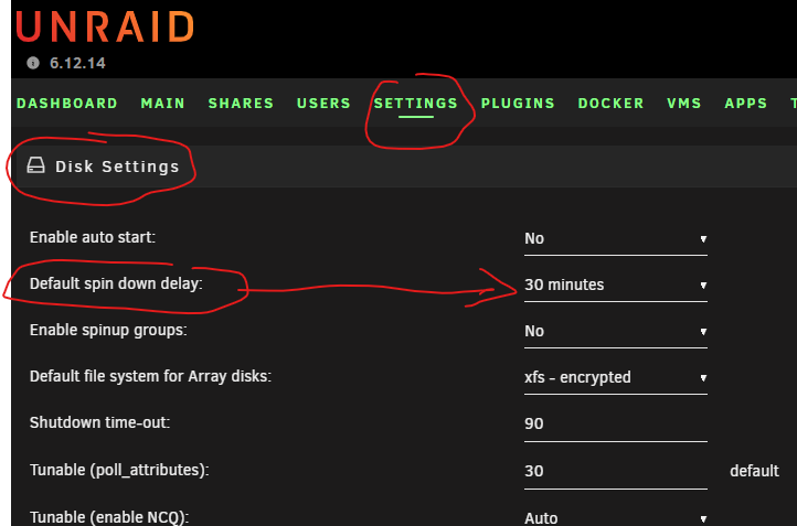

21 hours ago, RedJohn said:
Wie geht Unraid mit HDD "Sleep" um ist das im Standard aktiv oder muss man dort noch tätig werden?
Das Einschlafen (Spindown) der Datenträger kann man unter Settings/Disk Settings einstellen. (Screenshot unten)

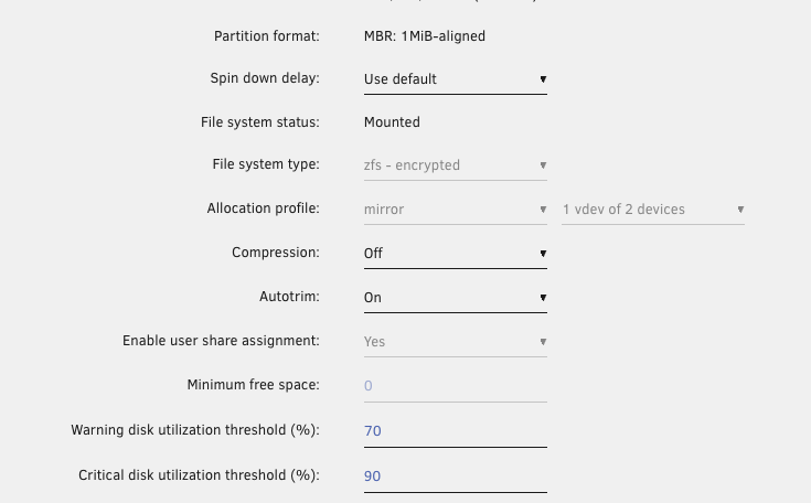

Ich habe gerade probiert einen Pool aus zwei NVMEs anzulegen inkl. ZFS encrypted. Nach Eingabe des Keys und Starten der Arrays, ist der Pool leider "nur" zfs formatiert. Ist das normal?

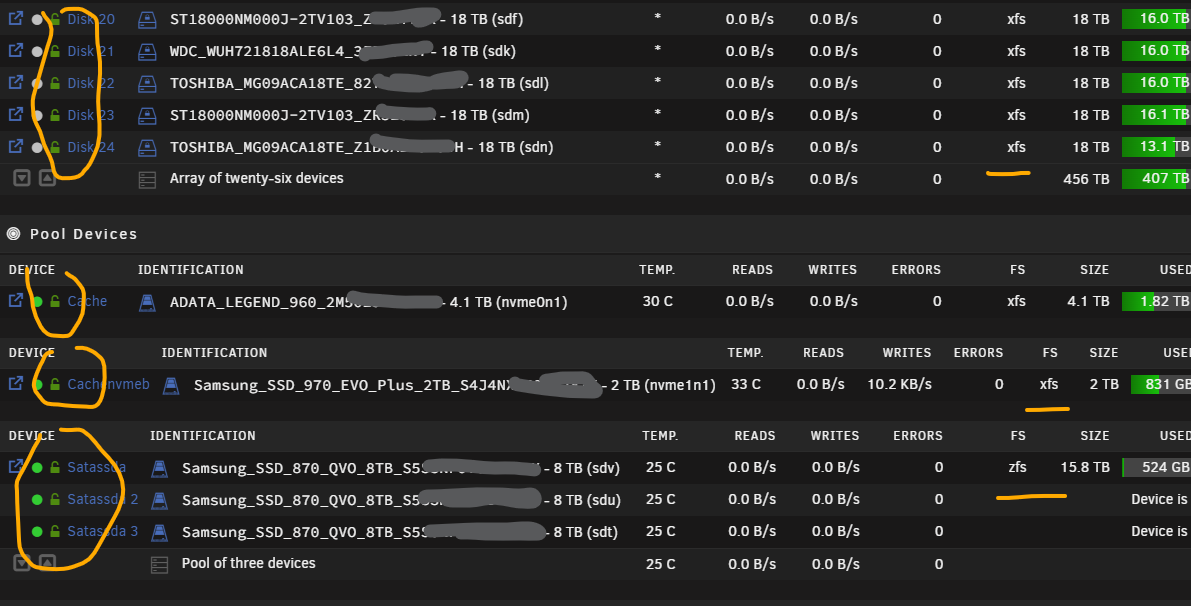

Woran erkennst Du, das es nur zfs ohne encrytion ist?
Schau Dir mal meinen Screenshot an.
Alle Laufwerke sind encrypted (und durch passwort gerade offen), was links am grünen Schlossymbol zu erkenne ist. rechts steht von encryption nichts.
Kann es sein, daß Du nur rechts schaust und die Schlossdarstellung noch nicht wahrgenommen hast?

@DataCollector stimmt Du hast recht, ich habe aktuell Unraid 7 installiert da sieht es nur etwas anders aus. Hier mal meine aktuelle Konfiguration, nur das die Schlösser vorne bei mir fehlen vermutlich Anzeige(?).
Hält Unraid für die Entschlüsselung selbst einen Keyfile bereit? Denn nach Stoppen und Starten des Arrays muss ich den Passphrase nicht eingeben.
Mal aus Neugierde, wozu hast Du genau drei Cache Pools aufgebaut?

1 hour ago, RedJohn said:
...aus Neugierde, wozu hast Du genau drei Cache Pools aufgebaut?
Früher hatte ich Docker, VM und Dateicache in einem Pool.
Doch da ich gerne mal auf einen Schlag einige TB in mein unraid quetsche ruckelten dann doch (wenn SSDs warm wurden und sich etwas drosselten) die eine oder andere VM.
Das hat mich dann doch gestört.
- Deshalb habe ich nun eine kleine SSD/Pool für Docker und VM.
- Eine große SSD/Pool für die teils bis zu 3,x TB Datencache, wenn ich über 10GbLan Daten rein presse, die (s)ich dann ins Array verteile(n).
- Der Dritte Pool mit den aktuell 3x8TB als Raid5 war mal ein Zwischenpuffer, wenn die eine oder andere VM masssig aus dem Netz 'nuckelt'. Zwischenzeitlich hatte ich mal in unraid die Netzwerkkonfiguration vermurkst so daß ich von der VM auf dem selben unraid nicht mehr an seine eignenen smb Freigaben ran kam. Deshalb ist der Pool zwischenzeitlich (fast) leer gelaufen ohne neu befüllt zu werden.
Mittlerweile überlege ich die 3x8TB SSD aus dem Pool wo anders einzusetzen (Mein neues Backup System braucht einen großen und 'flotten' SATA' basierten Cache, weil die Arrayfestplatten SMR sind und das kann dann schon mal beim speichern schnarchlangsam werden)   und an der Stelle ein paar 4TB SSD zu platzieren.
Das ist also eher sowas wie ein temporärer Zwischenspeicher wenn die anderen Pool s voll laufen.

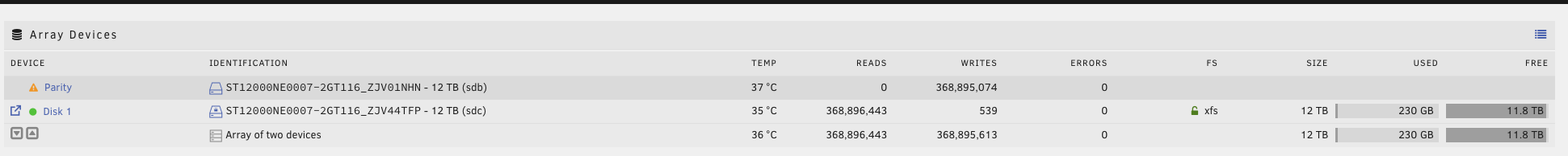

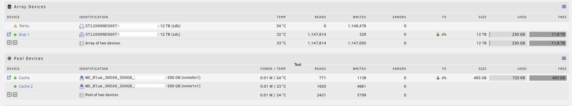

@DataCollector mir ist tatsächlich aufgefallen, das das Array plötzlich mit 230 GB belegt, obwohl ich noch gar keine Daten abgelegt habe. Lediglich läuft das erstellen der Parity Platte. Ist das normal?
Ja.
8 hours ago, RedJohn said:
...mir ist tatsächlich aufgefallen, das das Array plötzlich mit 230 GB belegt, obwohl ich noch gar keine Daten abgelegt habe. Lediglich läuft das erstellen der Parity Platte. Ist das normal?
Wie MPC561 schon schrieb: ja.
Wenn man sowas wie Windows gewohnt ist, wird in der MS Welt der Platz für die Verwaltungsstruktur nicht angezeigt.
unraid hingegen zeigt einem auch an, wieviel Platz verbraucht wird um Ordnerstruktur, Dateitabelle, Metadaten, etc.. vorzuhalten.
Deswegen sieht man, das Platz belegt ist, wenn man einen Datenträger nur formatiert. In Windows ist der auch belegt, wird aber verschwiegen.
