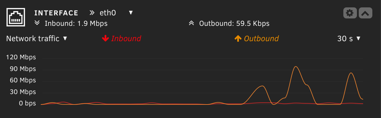

Spannend finde ich noch die Anzeige im Dashboard, die Geschwindigkeit bricht nicht ein, aber die Anzeige im Dashboard von Unraid hüpft von 100 zu 0 usw. Woher kommt das? Ein Anzeigefehler? Kann das noch jemand beobachten? Anbei ein kleines Video. Das ganze passiert während eines laufenden Kopiervorgangs auf die NAS.
18 minutes ago, RedJohn said:
Aber komisch das wenn ich Windows Bootet und dort mit IPerf und SMB teste (wohlgemerkt ohne Anpassung am Switch) ich den vollen Durchsatz bekomme
Erklären kann ich es nicht aber auch wo ich die Probleme hatte hat es zwischen Windows PC und Mac ( alle am gleichen switch ) auch immer gepasst, also vollen Durchsatz.
6 minutes ago, RedJohn said:
Woher kommt das?
ich vermute das hat mit dem zwischenspeichern im RAM zu tun.
Beobachte bei einerm kopiervorgang mal im Dashboard das Netzwerkinterface
Soweit ich sehe zeigt das Video nicht das Dashboard, sondern den Main Tab.

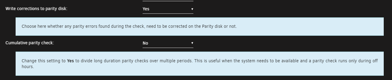

@DataCollector Eine Frage hätte ich noch zum Abschluss zur Parity Konfiguration, diese kann man über den Scheduler anstoßen Sollten diese beiden Optionen verwendet werden?
Write corrections to parity disk:
Cumulative parity check:
Wie ich es lese würde die erste Option auch Fehler auf der Data Platte ins die Parity schreiben, daher besser abschalten?
Mit der zweiten Option können die Parity Checks aufgeteilt werden, wenn ich es richtig verstehe, macht das Sinn?
Gibt es für den Partiy Check "Best practices" die man empfehlen kann?
Das sind 2 unterschiedliche Sachen.
a) zur ersten: Ob Du die Korrekturen auf die Parity schreiben lassen willst musst Du wissen.
Das Thema berührt ja auch die parallel gelaufene Diskussion
https://forums.unraid.net/topic/184367-parity-checks-und-die-datensicherheit/
  Hier muß man sich vor Augen führen: Der Paritycheck prüft ja nur ob die Daten der Datenfestplatten im Array und die dazu verzeichnete Quersumme auf der Parityfestplatte korrekt zueinander passen oder nicht.
  - Szenario 1: Paritydisk hat eine falsche Quersumme - Hier macht es Sinn, die Parity einfach überschreiben zu lassen, wodurch das alles wieder zusammen passt.
  - Szenario 2: Datendisk hat eine defekte Datei - Hier macht es keinen Sinn die Parity zu überschreiben, weil diese ja noch die einzige Chance ist den Inhalt der Datenfestplatte (komplett) wieder korrekt herzustellen.
  - Szenario 3: Paritydisk hat eine unpassende Quersumme UND Datendisk ist an der selben Stelle nicht korrekt: Hier ist sowieso Hopfen und Malz verloren. Da hilft ausschliesslich ein Backup oder eine andere geeignete Reperaturmethode, welche unraid aber nicht hat.
Jetzt musst Du für Dich entscheiden, wie Du das mit der Parity handhaben lassen willst. Parity überschreiben oder nicht.
Je mehr externe Methoden Du hast zu prüfen ob die Dateien auf den Datendisks in Ordnung sind (und Du diese auch einsetzt) desto eher macht es Sinn die Parity zu überschreiben, denn eine evtl. "kaputt reparierte" Datei auf einer Datenbisk fällt ja dann dennoch durch den vergleich mit einem exterenen Backup oder Checksummen oder so auf.
Ich habe Backups und Checksummen, so kann ich meinen Datenbestand (wegen der Größe langwierig) darauf prüfen ob vereinzelte/mehrerer Dateien auf meinen Datendisks hopps gegangen sind. Deshalb lasse ich meine parity ruhig korrigieren und lasse ab und zu (unregelmaessig, aber irgendwie so jedes 1/4 - 1/2 Jahr oder so) meien Checksummen auf einem der PCs prüfen. Sollten sich dann Fehler zeigen, wird gesucht, welches der Backups diese betreffende Datei noch im korrekten Zustand hat und diese dann übernommen.
b) zur zweiten Option: hier geht es darum den Paritycheck in unterschiedliche Zeitabschnitte aufzusplitten, damit bei großen Disks das System nicht durchgehend damit belastet ist und dann noch tagsüber seine eigentliche Arbeit (NAS spielen und Dateien annehmen und ausgeben) nicht zu langsam erledigt werden kann.
Siehe Screenshot unten.
