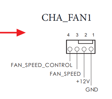

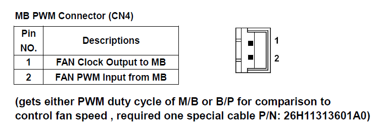

  1. Hallo zusammen, ich habe heute mein N100DC-ITX in Betrieb genommen. Es ist in ein 1 HE Server-Gehäuse eingebaut, welches 4 PWM Lüfter besitzt. Der Anschluss auf der Backplane hat aber nur zwei Pins: Das Kabel finde ich leider nirgends, also möchte ich das einfach über Dupont-Kabel anschliessen. Hier der Auszug aus dem Handbuch des Boards: Ich habe Pin 2 der Backplane mit Pin 4 des MBs, sowie Pin 1 der Backplane mit Pin 3 des MBs verbunden. Ich sehe im UEFI eine Fan-Drehzahl von 8.000rpm, allerdings laufen die Lüfter immer konstant mit der Drehzahl, egal welchen Modus ich im UEFI auswähle. Habe ich das korrekt angeschlossen?
