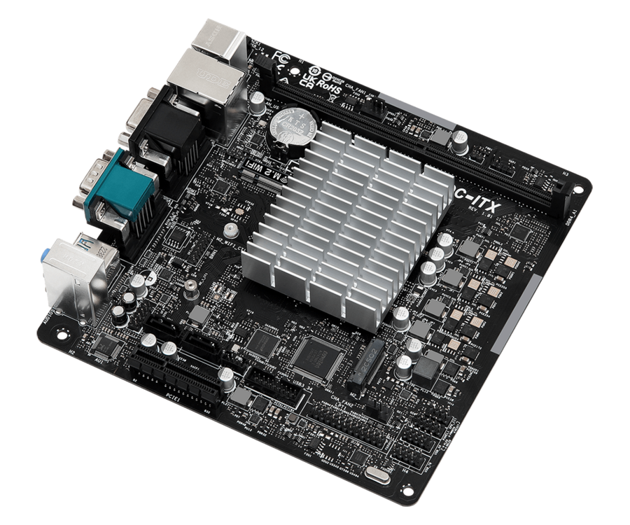

Ich habe nur ein existierendes Design so abgeändert das ich eine ASM1164 PCIe Karte mit reinbekomme. Das hat normal nur die kostenpflichtige Variante des Designs. Das abändern hat nur 30 Minuten gedauert. Das drucken schon länger.
Aber auch ich habs verbaut. Trotzdem, versuchen wir es mal deduktiv.

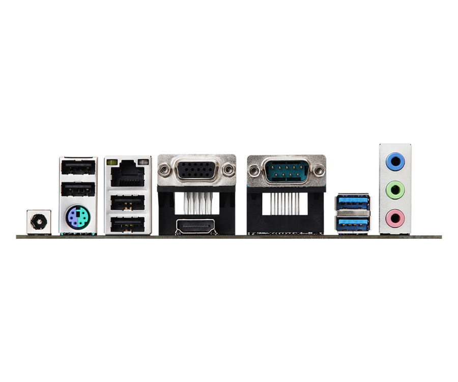

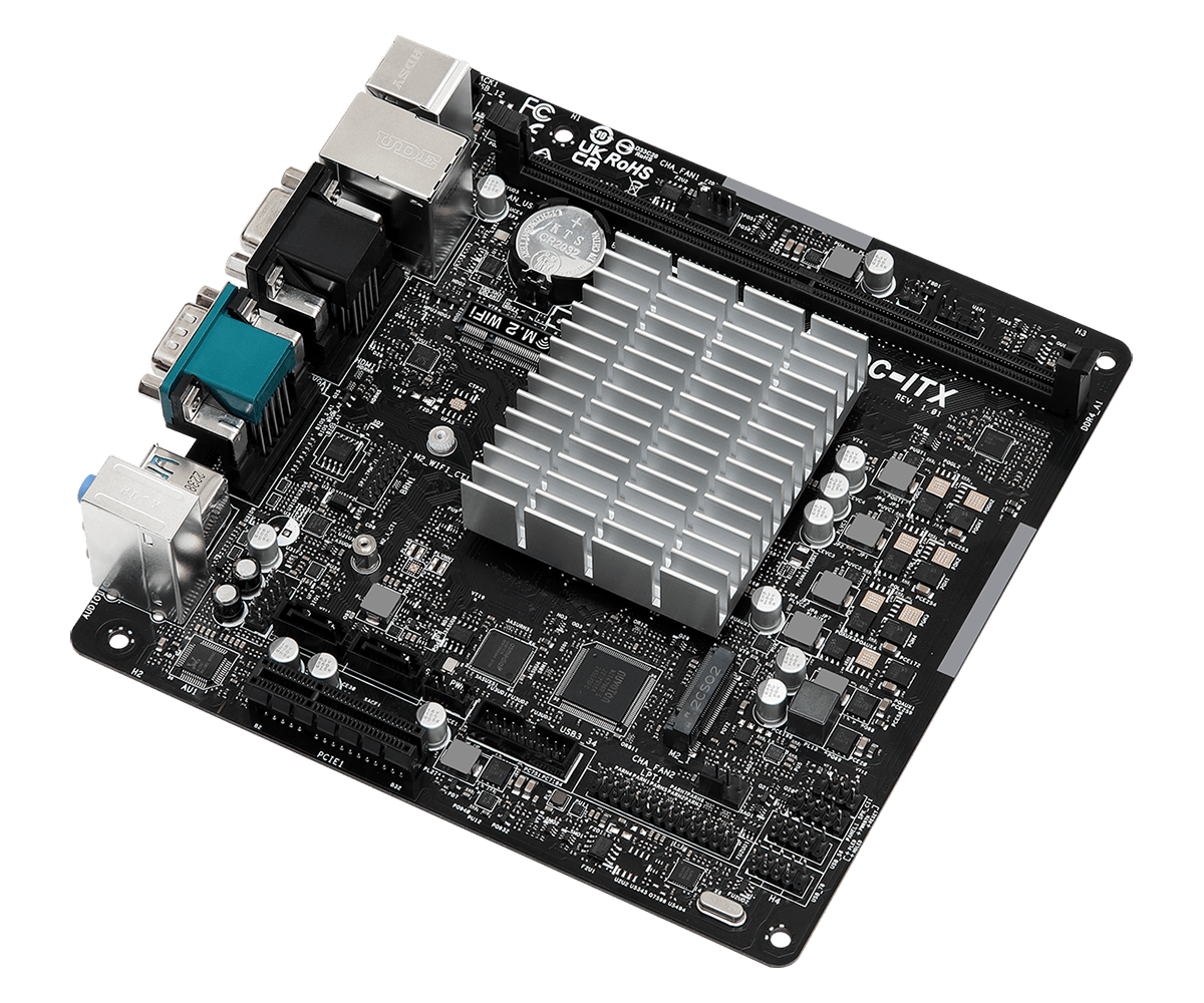

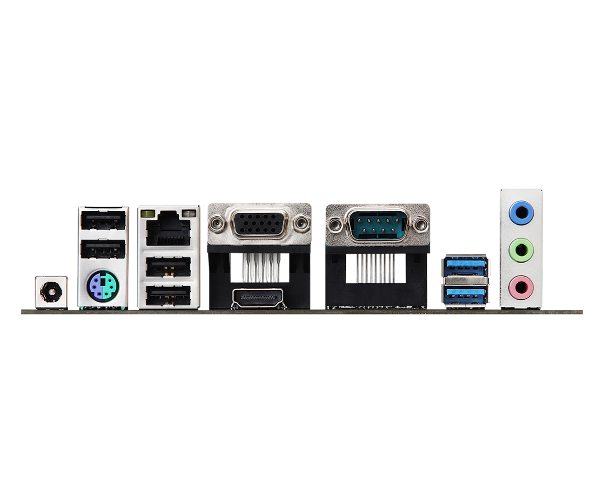

Die Breite und Länge des Boards ist bekannt, 17cm ITX. Also ist die Höhe das Problem, deswegen auch die Anspielung auf HE. 2 HE sind knapp 9cm Höhe. Schauen wir uns die Bilder vom N100DC-ITX auf der Homepage an:
N100DC-ITX(L3).thumb.png.59129905a501587bc6ff7d6fe51ee1ab.pngN100DC-ITX(L5).thumb.png.c228c43f093773f87dbc8cef42ec97ea.png
Hier sehen wir das der Prozessorkühlkörper eine geringere höhe hat als die Anschlussleiste (USB/AUDIO etc). Die Höhe der Anschlussleiste (die kann man von aussen messen) ist ziemlich genau 1 HE, sprich man hat noch 1 HE Reserve für die Luftzirkulation. Es funktioniert also solange man keine PCIe Steckkarte nutzt.
Ich hatte auch geschätzt, daß der Kühlkörper das ATX Feld nicht überragt, aber ob das Bild des ATX Feldes dahingehend beschnitten ist, weiss ich nicht.
Aber ja, ich vermute auch, das es kein Problem sein sollte das in ein 1HE Gehäuse zu stopfen, wenn das normale ATX Feld da rein passt.
Danke, dass Du es auch so sieht.
