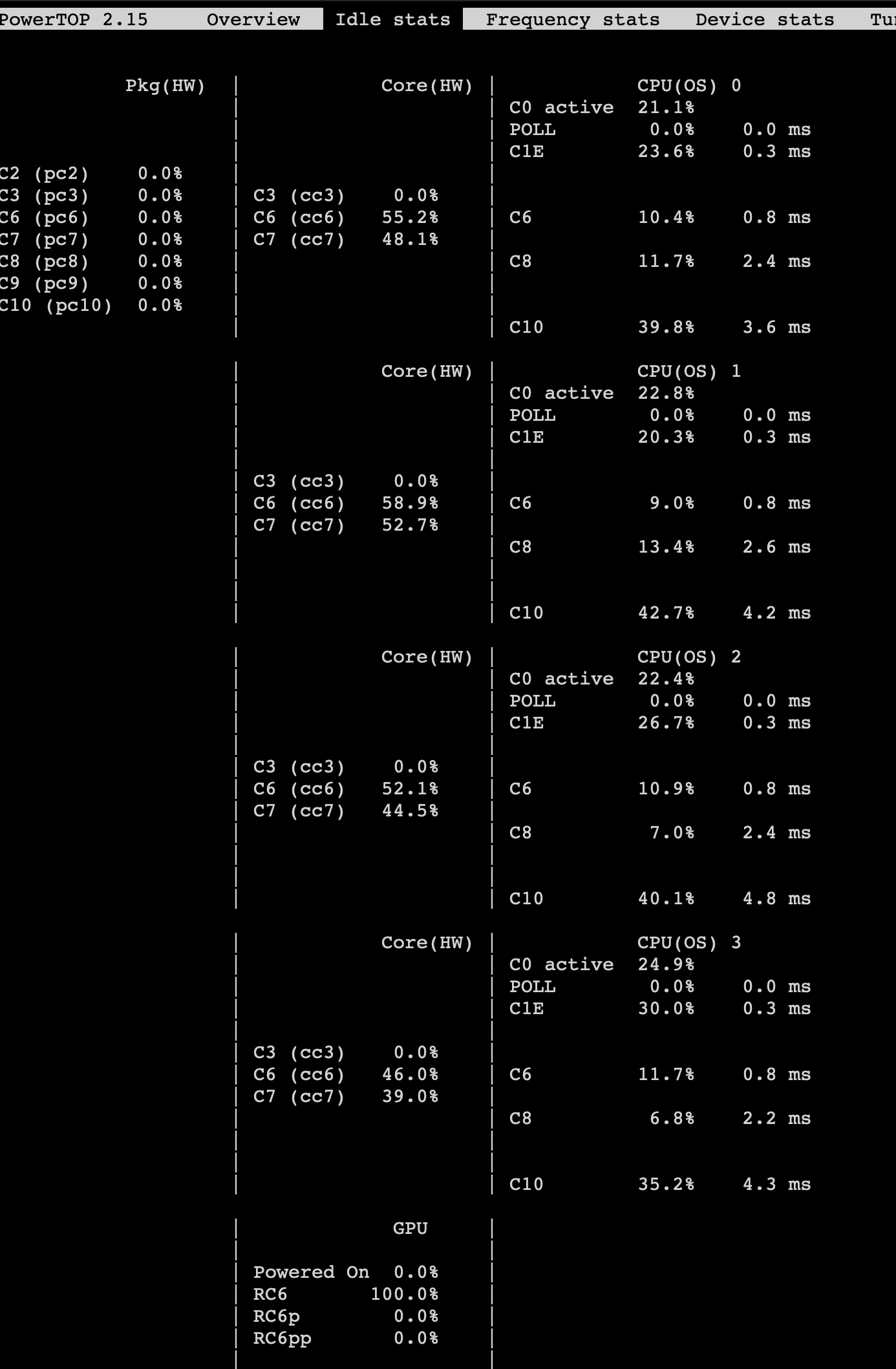

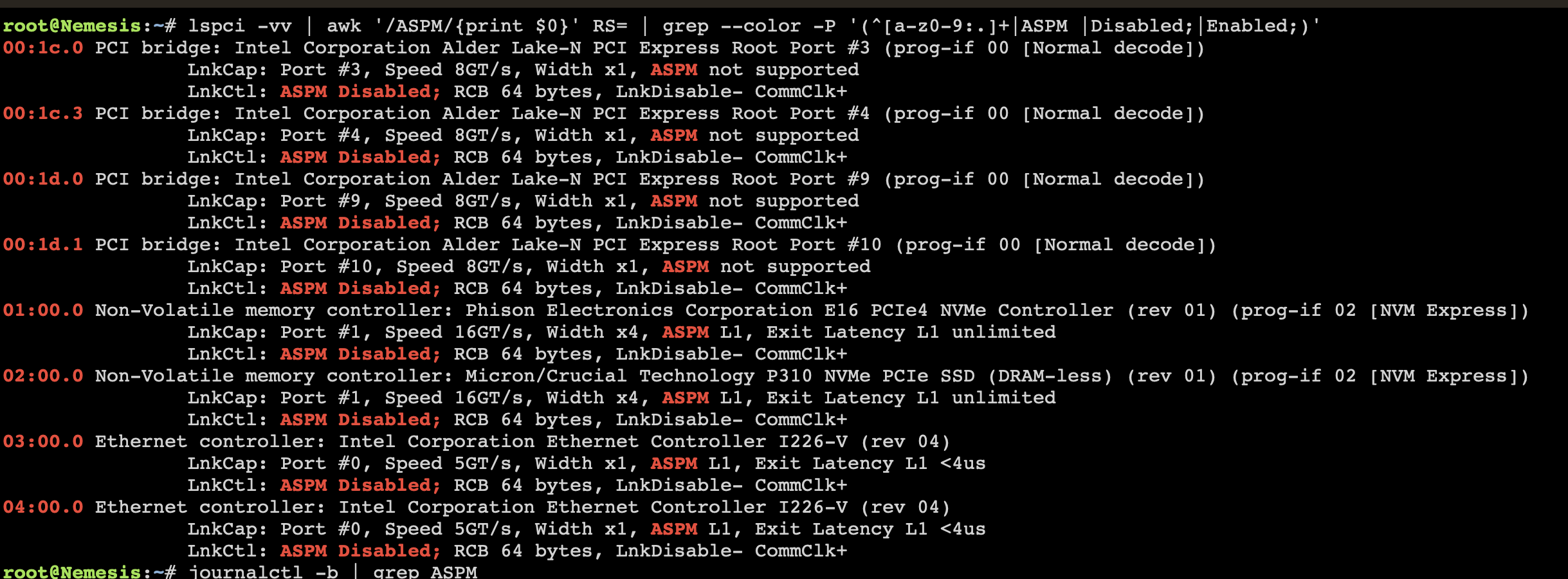

  1. Guten Morgen, ich habe die 46 Seiten zwar durchgelesen, komme aber leider trotzdem nicht wirklich weiter. Das mag mit Sicherheit daran liegen das ich erst mit Unraid und Homeservern angefangen habe. Daher leider wenig Wissen und Erfahrung. Ich hab mir dieses kleine Stück gekauft: https://cwwk.net/products/cwwk-x86-p6-pocket-nas-board-pc-intel-i3-n55-n150-2xi226-v-2-5g-ddr5-4800mhz-4xm-2-nvme-firewall-router-mini-pc-case-2xusb3-2-2xhd Darauf läuft eine Home Assistant VM und einige Docker. Als NAS nutze ich aktuell eine Diskstation die lediglich für Backups und Plex angeschaltet und genutzt wird. Im Leerlauf läuft der N100 aktuell bei 11 bis 12 Watt, also eigentlich nicht der Rede wert. Aber ich versuche trotzdem das ganze möglichst Sparsam zu machen. Die Strompreise werden ja vermutlich weiter steigen bei der aktuellen Situation. Powertop habe ich installiert und per Skript beim Start des Arrays gestartet. Allerdings erreiche ich scheinbar gar kein C Status. Im Bios habe ich (hoffentlich) alles eingestellt. Das Bios scheint mir aber auch recht eingeschränkt zu sein. Habe ich eine Chance da etwas zu verbessern? Wenn ja, wie? Bzw, was mach ich falsch? Danke schonmal und einen guten Start ins Wochenende (Bei mir ist es schon so weit :-) )
