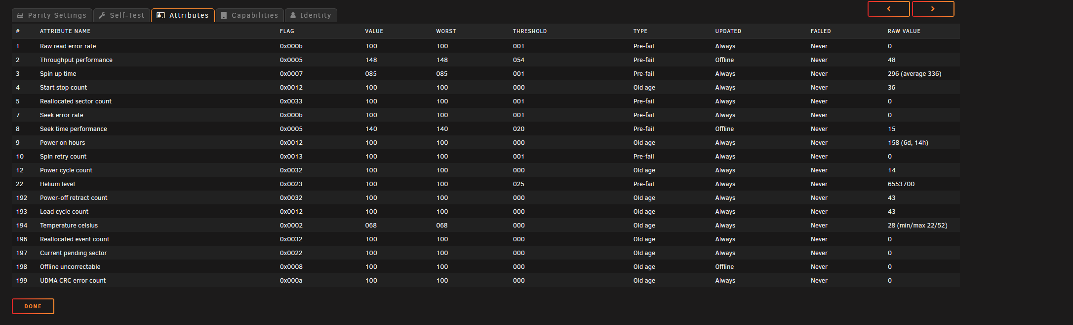

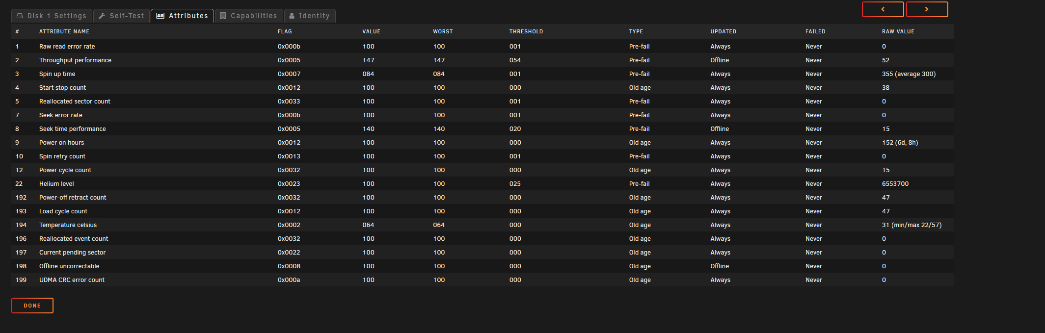

  8. Hier sind die beiden SMART Tests von den ab Platten die schwierigkeiten machen
  9. Und was bedeutet dies? Ich wollte zuerst ein klassisches be quiet Netzteil verwenden, aber leider ist die Standard Baugrösse zu gross... ich fand tatsächlich kein anderes das ins JPOD passte Dies habe ich auch festgestellt...aber sag mir gibt es eine bessere möglichkeit so viele Festplatten zu verwenden? Ich lasse mich gerne belehren bin da wirklich neu. Wenn ich es irgendwie nach produzieren kann das es gezielt auftaucht kann ich gerne solche sachen ausprobieren... es ist halt sehr mekrwürdig das es ne weile gut funktioniert und bisher nur nach nem Neustart aufgetaucht ist und nicht während dem Betrieb.
  10. Wo würde ich diese finden? Und sollte ich einen SMART Extendet Test durchführen oder reicht der short Test?

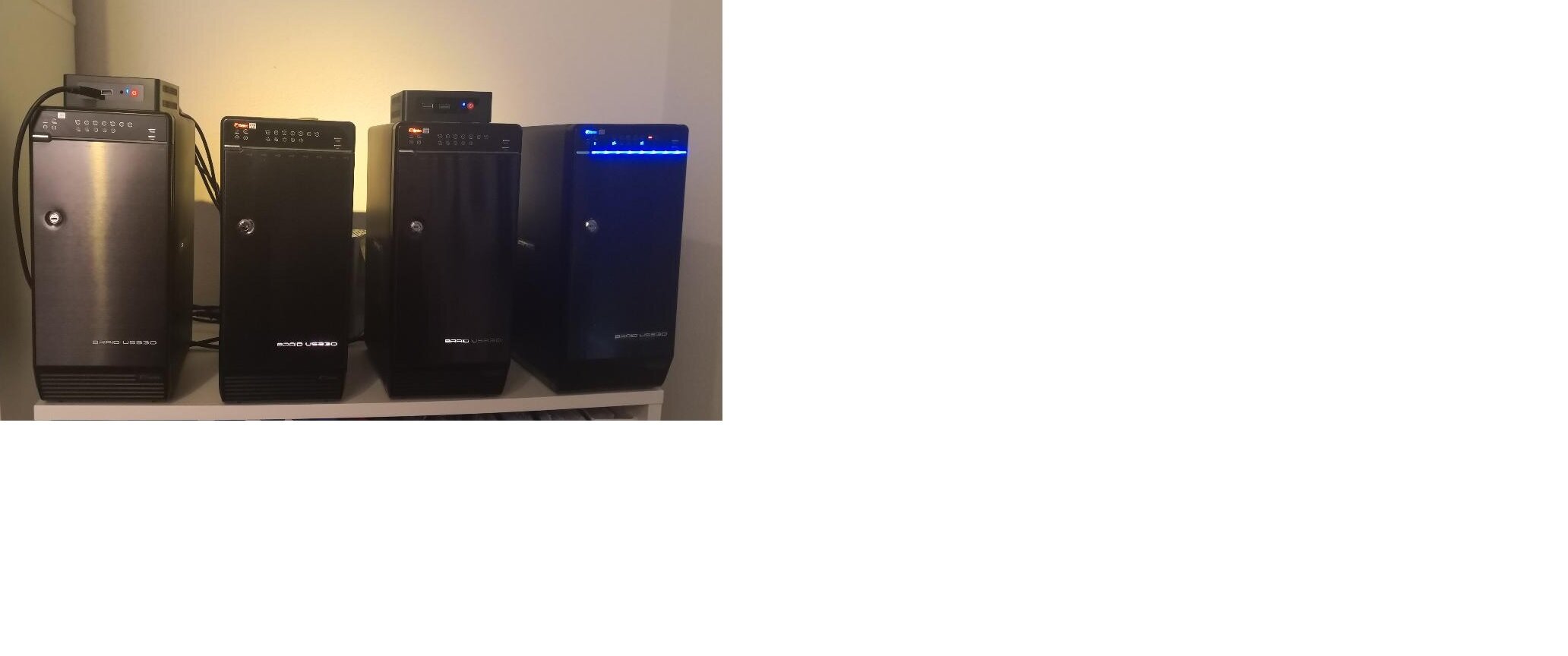

  11. Hallo zusammen Ich weiss nicht genau wo ich anfangen soll. Deshalb kurz was zu meiner Vorgeschichte: Seit mittlerweile knapp 10 Jahren habe ich einen kleinen Windows Plex Server mit mittlerweile ca 120TB an Daten. Diese Daten verwalte ich ganz simpel in mittlerweile 4 solchen 8 HDD's Gehäuse im Raid 5 https://fantecshop.de/p/fantec-qb-x8us3r, über USB an einen mini PC um einigermassen Energiesparen zu sein. Dieser hat einen kleine N100 CPU drin, reicht vollkommen und verbraucht wie gesagt wenig Energie. Grundsätzlich bin ich zufrieden mit dem bisherigen Setup, einzig Windows nervt etwas weil dieser regelmässig alle Platten kurz "anpingt" und somit alle Platten aufweckt. Dies sollte mit einem Linux basierten System ja nicht mehr passieren. Nun wurde der Speicherplatz wieder etwas knapp, daher dachte ich wäre es langsam an der Zeit eine etwas "effizientere" verwaltung der Dateien zu versuchen. Habe mich etwas Informiert und bin dann auf Unraid gestossen und habe viel positives davon gelesen. Nun habe ich ein System zusammengebaut und bin aktuell in der Testphase (noch ohne definitive Plex migration) um mich etwas besser damit auszukennen. Hier mein aktuelles Setup, habe versucht möglichst viele Festplatten Slots zu haben und einigermassen Energiesparend: Sind Schweizer links JBOD https://www.digitec.ch/de/s1/product/intertech-ipc-4u-4736-server-barebone-25211066?supplier=406802 Mainboard https://www.digitec.ch/de/s1/product/asrock-n100m-bga-1264-matx-mainboard-35669253?supplier=7388859 Ram https://www.digitec.ch/de/s1/product/kingston-fury-beast-1-x-32gb-3000-mhz-ddr4-ram-dimm-ram-16234720?supplier=406802 Netzteil https://www.digitec.ch/de/s1/product/intertech-server-netzteil-u2a-b20600-s-2he-600w-600-w-pc-netzteil-12784659?supplier=406802 Kleine M2 für Docker https://www.digitec.ch/de/s1/product/samsung-990-pro-1000-gb-m2-2280-ssd-22097720?supplier=406802 SSD evtl. für Cache https://www.digitec.ch/de/s1/product/samsung-870-evo-2000-gb-25-ssd-14598992?supplier=406802 4x18TB HDD's sind aktuell drin, später möchte ich die im aktuellen System verwendeten 32 HDD's auch verbauen wenn ich dann mal ernsthaft zum neuen Unraid System wechsle HBA Controller https://www.digitec.ch/de/s1/product/lsi-sas9300-8i-8-port-hba-sas3-kontroller-storage-controller-5825198?supplier=406802 2x Expander https://www.ebay.ch/itm/134558138893 8x Noctua Lüfter https://www.digitec.ch/de/s1/product/noctua-nf-a8-pwm-80-mm-1-x-pc-luefter-3519068?supplier=406802 Meine Linux kentnisse sind quasi nicht vorhanden, ich beschäftige mich nun erstmals damit. Jetzt zu meinem aufgetretenem Problem, nach ca 1 Woche nach einem Neustart wurden auf einmal 2 von den 4 TB Platten mit einem roten X Markiert Unraid is Disabled. Habe einen SMART Test durchgeführt die Platten hatten keine Fehler. Dachte ich versuche die Platten wieder zu entfernen und wieder hinzuzufügen (Das neue "einlesen" dauert ziemlich lange, ca. 1 Tag pro 18TB Platte) Nach dem neuen Einlesen war alles wieder gut soweit, nun nach wieder ca ner Woche rumspielen wurden nach nem Neustart wieder 2 Platten mit dem roten X Markiert. Hatte beim ersten mal leider nicht geschaut welche das es waren, beim zweiten mal habe ich nun Screenshots gemacht für das nächste mal. Nun meine Frage: Welche möglichkeiten habe ich um herauszufinden wo die Ursache liegt? Welche Informationen benötigt ihr noch? Danke schonmal für die Unterstützung, wie gesagt bin ein kompletter Linux und Unraid Anfänger bin für jede Hilfe dankbar. Tombet
