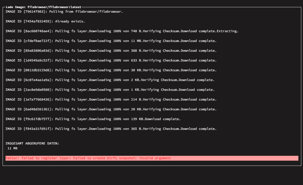

  2. Tatsächlich kann ich es nicht mehr genau sagen nach welcher Anleitung ich hier damals verfahren habe, ich glaube Spaceinvader oder Geekfreaks haben die Docker Variante das damals beschrieben... Passt auf jeden Fall alles super sonst und macht auch erst seit einigen Tagen solche Spielchen. Zu deinen Punkten: Ich habe die Container Variante über die Unraid Apps gewählt (vorher eine PostgreSQL Datenbank erstellen, dann Immich dazu und es läuft seither) Ich bin auf 3.03, das passt auch und verändert sich durch die "Updates" auch nicht. Ich nutze als Qualle: ghcr.io/imagegenius/immich:latest, also sollte auch das passen. Also bis darauf, dass ich nicht via dem Compose manager installiert habe entspricht wohl alles soweit den Vorgaben. Danke für deine Antwort
  3. Hallo zusammen. seit einigen Tagen bekomme ich in den täglich den Hinweis auf eine neue Immich-Version auf die geupdatet werden kann. Führe ich dieses Update aus so werden 0 byte gezogen und der Container "geupdatet". Morgen ist es dann wieder so usw.... Das Update kommt über die Apps (CA) aus dem Repo imagegenius's Repository, Zu meinen Skills: Mein System läuft seit ca 1 Jahr stabil und ich habe 17 Container (paperless, mail Archiver, Calibre Web, etc.), die ich meist nach Anleitung "installiert" habe. Unter Anleitung arbeiten bekomme ich also ganz gut hin, tiefere Kenntnisse fehlen jedoch. Sollte das Problem also nicht allzu komplex sein, so bin ich mit einigen verständlichen Fingerzeigen hoffentlich in der Lage hier was zu fixen bzw. überhaupt zu verstehen warum das so ist wie es ist. Danke euch!
  4. Das verwirrt mich..Ich denke btrfs ist das Problem an der Sache. Mir persönlich ist das Dateisystem ziemlich schnuppe, hauptsache es funktioniert. Gibt es eine andere Möglichkeit Updates wieder möglich zu machen ohne die SSD zu formatieren? Dann wähle ich doch die! Und ja, bleibt single Drive
  5. Kommando zurück.... ich kann anscheinend keine Container mehr updaten. Sowohl Duplacity, als auch Filebrowser spucken folgendes Resultat aus wenn ich versuche ein Update zu ziehen: btrfs deutet auf den chache hin, der Rest ist xfs formatiert... Och nööö gerade gefunden: https://forums.unraid.net/topic/162929-error-failed-to-register-layer-failed-to-create-btrfs-snapshot-invalid-argument/ läuft es darauf hinaus? Hab noch nie nen Backup wieder eingespielt oder Docker neu aufsetzen müssen, wenn es denn geht wie beschrieben dann klingt es nicht allzu schwierig. Ich hoffen nur das die ganzen Datenbaken wieder zueinander matchen (Immich / Paperless, etc). Gibt es da eine Reihenfolge die sinnig wäre (erst die DB's, dann die Programme) oder egal?
  6. was soll ich sagen..? Kaum macht man alles richtig, schon läuft's! Nach dem Umzug aller Daten auf alt-bekannten Ort (in meinem Falle vom Array zurück zu Cache), sind alle Container wieder vorhanden und scheinen auch zu laufen. Einen reboot übersteht das System ebenfalls. Umzug somit geglückt. Leider ist der Fehler, welchen ich hier beschrieben habe mit umgezogen, bisher kann damit aber noch gut leben. Danke den Helfern und eine schöne Vorweihnachtszeit.

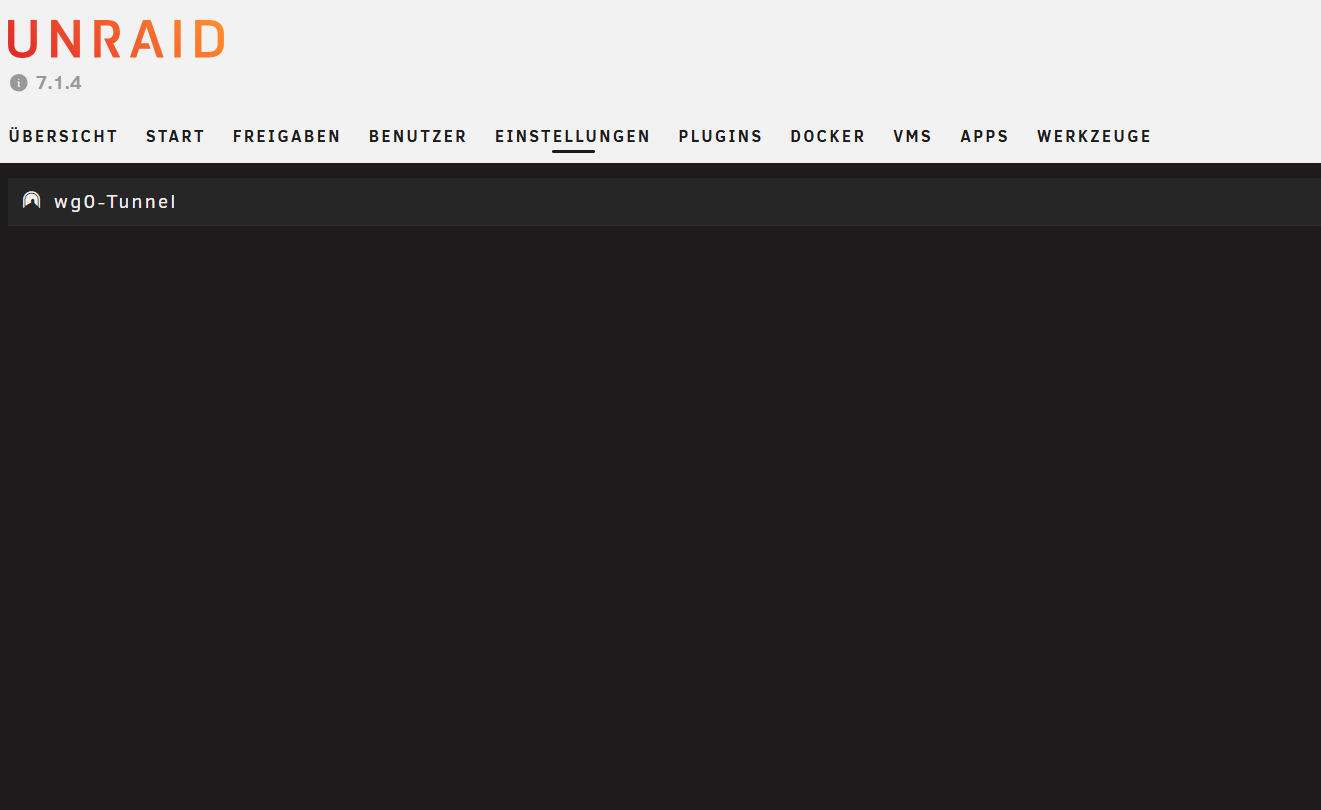

  14. Hallo zusammen, ich hab vor ein paar Tagen mit dem VPN Manager herumgespielt und versucht einen Tunnel (Nord-VPN) zu importieren. Nach dem missglücktem Import, es waren wohl nicht die richtigen Daten welche ich mir von Nord-VPN habe generieren lassen, erscheint der VPN Manager nun ohne wählbaren Inhalt. Auch ein kompletter Neustart ändert nichts an der Situation. Ansonsten bemerke ich keinerlei Auswirkungen, alles läuft wie bisher (als lokaler Server ohne Freigaben ins Internet). Ich würde nur ungern alles neu aufsetzen wollen, da dies der einzige Fehler ist und die Konfig gerade wunderbar läuft. Hat jemand einen Ansatz wie ich das Problem lösen könnte ?
