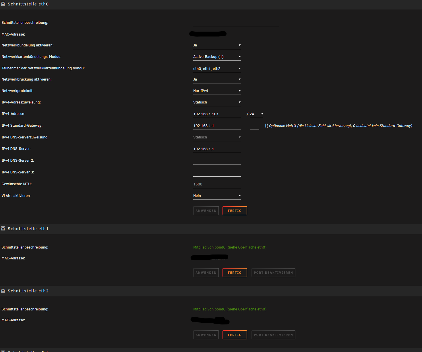

  7. Settings for eth0: Supported ports: [ TP ] Supported link modes: 100baseT/Full 1000baseT/Full 10000baseT/Full 2500baseT/Full 5000baseT/Full Supported pause frame use: Symmetric Supports auto-negotiation: Yes Supported FEC modes: Not reported Advertised link modes: 100baseT/Full 1000baseT/Full 10000baseT/Full Advertised pause frame use: Symmetric Advertised auto-negotiation: Yes Advertised FEC modes: Not reported Speed: 10000Mb/s Duplex: Full Auto-negotiation: on Port: Twisted Pair PHYAD: 0 Transceiver: internal MDI-X: Unknown Supports Wake-on: d Wake-on: d Current message level: 0x00000007 (7) drv probe link Link detected: yes Ich habe be den Schnittstellenregeln ein Port der Intel X550 als eth0 eingestellt

  9. Es hat funktioniert als ich eth0 und eth1 kurz gleichzeitig angeschlossen habe. Aber es gibt noch ein kleines Problem. Sehr heufig wird die Karte nur als 1gbe Karte von unraid erkannt, das steht dann auch in meinem Switch, oder wenn als 10 gbe Karte dann habe ich keine RX(Pkts). Erst wenn ich den anschluss ein paar mal deaktiviere und aktive funktioniert es. Kann das am Switch liegen? Ist ein Zxyel XGS1250-12

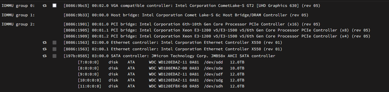

  10. Ich habe mir aufgrund von Fehlermeldungen der alten LAN Karte einen neue besorgt. Intel X550-T2 Ich bekomme sie aber nicht zum Laufen. Im BIOS wird sie erkannt. Unraid sieht sie auch. Ich habe vom UnRaid USB-Stick die Dateien network.cfg und network-rules.cfg gelöscht, aber nach dem Booten keine Verbindung über die Karte. Am Monitor steht auch ipv4 not set. Ich komme nur über den LAN Port vom Mainboard rauf. Ist die Karte etwa doch defekt oder fehlen mir Treiber?
