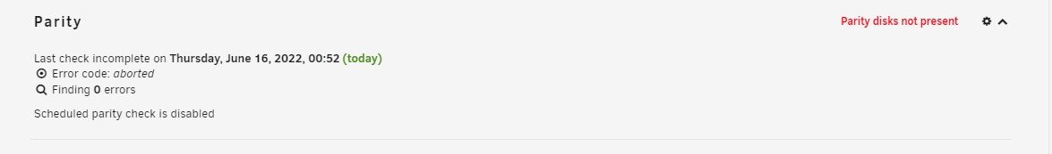

  12. Hallo liebe Gemeinde, nach dem Ausbau der Parity Disk sind leider 2 Sachen für mich noch etwas seltsam. Diese möchte ich gerne wieder so Zurück setzen, das es wie vorher ist. Einmal sind es die Parity Informationen im Dashboard Tab. Siehe Bild 1. Das 2te sind die Ausrufezeichen im Share Tab. Wie bekomme ich diese wieder weg. Mir ist klar das die mir die Information liefern sollen, das die Daten auf dem Platten nicht "sicher" sind, aber das weiß ich ja 😄 Siehe Bild 2. Ich hoffe kann mir jemand helfen. Danke und Liebe Grüße KinGSiZ3
