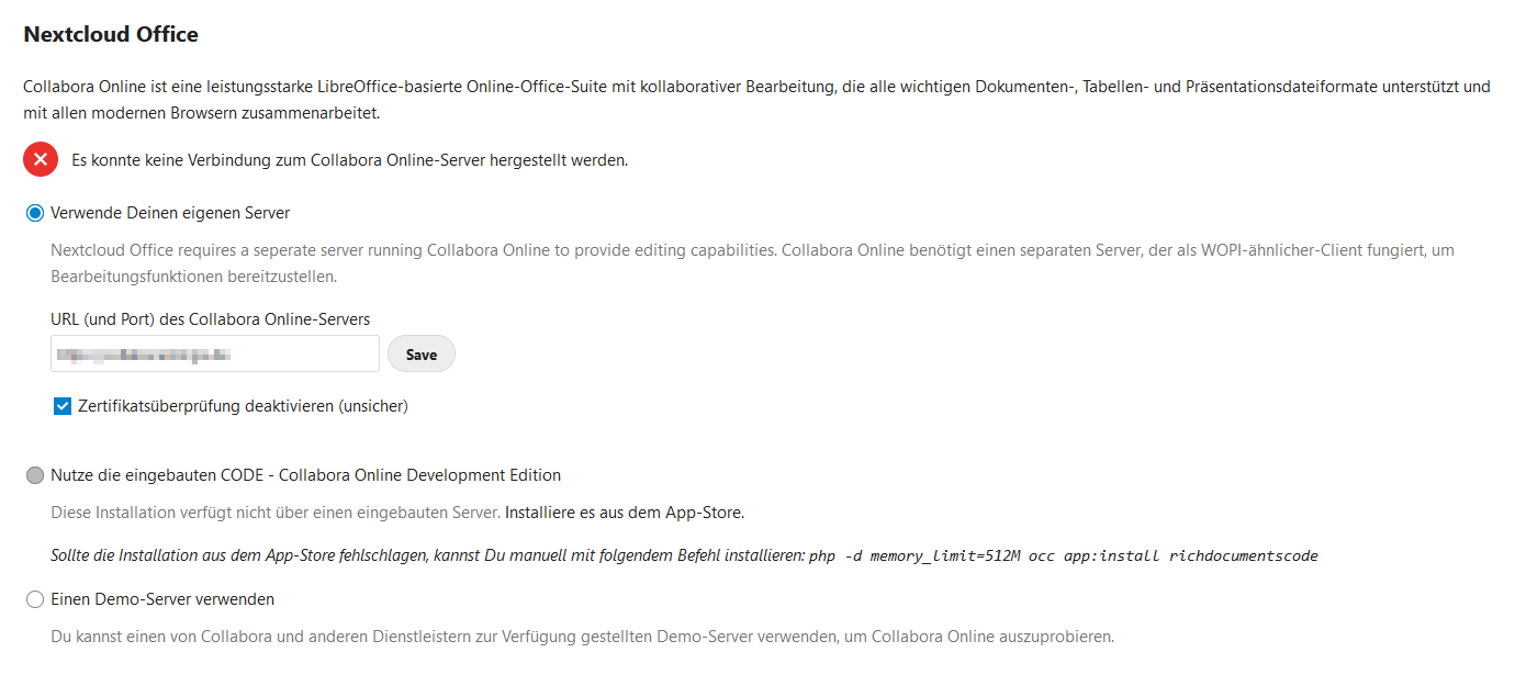

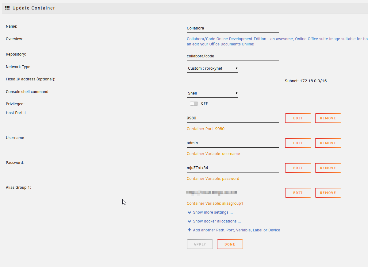

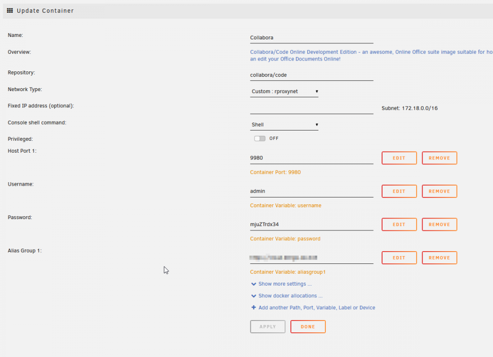

  3. Hallo Zusammen, ich nutze nun schon seit einiger Zeit Nextcloud und Collabora. Habe dazu damals die Anleitung von SpaceInvaderOne genutzt. Das hat bisher auch recht gut funktioniert. Nur leider ist seit einem Update nun die Funktion nicht mehr gegeben. Ich habe von LetsEncrypt Container auf Swag umgestellt und habe die Nextcloud gestern auf 23.0.3 geupdatet. Für den Collabora Docker Container gab es wohl auch ein Update. Jetzt funktioniert nur irgendwie nix mehr. In Nextcloud kriege ich angezeigt, dass der Server nicht verfügbar ist: Den Container von Collabora habe ich bereits nach einer Anleitung hier im Forum angepasst und der startet nun auch wieder: Alias Group 1: https://subdomain.domain.de:443 Mein Proxy-Conf File in Swag/NGINX sieht wie folgt aus: ## Version 2021/05/18 # make sure that your dns has a cname set for collabora and that your collabora container is named collabora server { listen 443 ssl; listen [::]:443 ssl; server_name collabora.*; include /config/nginx/ssl.conf; client_max_body_size 0; # enable for ldap auth, fill in ldap details in ldap.conf #include /config/nginx/ldap.conf; # enable for Authelia #include /config/nginx/authelia-server.conf; location / { # enable the next two lines for http auth #auth_basic "Restricted"; #auth_basic_user_file /config/nginx/.htpasswd; # enable the next two lines for ldap auth #auth_request /auth; #error_page 401 =200 /ldaplogin; # enable for Authelia #include /config/nginx/authelia-location.conf; include /config/nginx/proxy.conf; include /config/nginx/resolver.conf; set $upstream_app Collabora; set $upstream_port 9980; set $upstream_proto https; proxy_pass $upstream_proto://$upstream_app:$upstream_port; } } Ich erreiche so zwar die WebGui über UnRaid aber Nextcloud kriegt keinen Connect hin. Wenn ich mich lokal über UnRaid verbinde bekomme ich auch folgende Log-Einträge im Collabora Container: wsd-00001-00035 2022-04-21 07:09:59.699683 +0000 [ websrv_poll ] ERR #27 Error while handling poll at 0 in websrv_poll: #27BIO error: 0, rc: -1: error:00000000:lib(0):func(0):reason(0):| net/Socket.cpp:467 wsd-00001-00035 2022-04-21 07:10:02.140967 +0000 [ websrv_poll ] WRN client - server version mismatch, disabling browser cache. Expected: 5e2e1b6| wsd/FileServer.cpp:510 wsd-00001-00035 2022-04-21 07:10:02.142462 +0000 [ websrv_poll ] ERR JWTAuth: verification failed; Expected: dDUkm-nUeVAQGvsNbXoEGDGIj3y3Tre5FxTol8E62CvN8wsmhfQiAbhui_eAOQ4lPQE0HIsKGJHkkE_eq7swhxkTiqrBDH23EaybQiUe7h5p5a8zY0IMp6j-BcHqgGjzMGKBHh1rJP_MQJCOVc1jhcTPaV79PV3WKvW35Ev9xSX8Sv3sHF308_xe8b3nfaFe9CyFb9FZJWth2hMzKRgwgHcQb_sBktfGxxhwBkbWTQpNVJzQq9tY6VolFJ1ZWa6fX28GVsIbbAjlmcmBg_QZjJ0oAhrL1LBt-DNjUmyK1HfSzrSKNj-v7Yip_mI06KRZG7ni-LzErpkIeh061orjig, Received: kVUFTABHu6tyikEaUuIU4D1gtbFoZkI2nJdnhxv7J226UtOMDbGencctSuhDYiMY4aI31jAVbHDE4mQT_kFlf3WRr1fjvkRyxEQSH0IUQPaKFIY4GBZWB_DGfg7QZVke1UKCC2_BMx6YsfBOHJP28i2fSnbOqhbTGKgAn-t5og4uy_Hgpw-9fPnwWTeIaBLR2Wv2wD4XpVZUvDqDukd5Vrx0i-Q9gbMlS7P0d0Qh1W9CQInrKBQUPje7PxSYMhpeKJVD1PjJXnnBvERyhKyyqKyeu3gcPVOhOpPW7c776fuDNaF7vcy9FOXLsRNthLkhlx3I7OwKEwm0EjT6AY8LJg| wsd/Auth.cpp:134 wsd-00001-00035 2022-04-21 07:10:02.248824 +0000 [ websrv_poll ] WRN client - server version mismatch, disabling browser cache. Expected: 5e2e1b6| wsd/FileServer.cpp:510 wsd-00001-00035 2022-04-21 07:10:02.140967 +0000 [ websrv_poll ] WRN client - server version mismatch, disabling browser cache. Expected: 5e2e1b6| wsd/FileServer.cpp:510 wsd-00001-00035 2022-04-21 07:10:02.142462 +0000 [ websrv_poll ] ERR JWTAuth: verification failed; Expected: dDUkm-nUeVAQGvsNbXoEGDGIj3y3Tre5FxTol8E62CvN8wsmhfQiAbhui_eAOQ4lPQE0HIsKGJHkkE_eq7swhxkTiqrBDH23EaybQiUe7h5p5a8zY0IMp6j-BcHqgGjzMGKBHh1rJP_MQJCOVc1jhcTPaV79PV3WKvW35Ev9xSX8Sv3sHF308_xe8b3nfaFe9CyFb9FZJWth2hMzKRgwgHcQb_sBktfGxxhwBkbWTQpNVJzQq9tY6VolFJ1ZWa6fX28GVsIbbAjlmcmBg_QZjJ0oAhrL1LBt-DNjUmyK1HfSzrSKNj-v7Yip_mI06KRZG7ni-LzErpkIeh061orjig, Received: kVUFTABHu6tyikEaUuIU4D1gtbFoZkI2nJdnhxv7J226UtOMDbGencctSuhDYiMY4aI31jAVbHDE4mQT_kFlf3WRr1fjvkRyxEQSH0IUQPaKFIY4GBZWB_DGfg7QZVke1UKCC2_BMx6YsfBOHJP28i2fSnbOqhbTGKgAn-t5og4uy_Hgpw-9fPnwWTeIaBLR2Wv2wD4XpVZUvDqDukd5Vrx0i-Q9gbMlS7P0d0Qh1W9CQInrKBQUPje7PxSYMhpeKJVD1PjJXnnBvERyhKyyqKyeu3gcPVOhOpPW7c776fuDNaF7vcy9FOXLsRNthLkhlx3I7OwKEwm0EjT6AY8LJg| wsd/Auth.cpp:134 wsd-00001-00035 2022-04-21 07:10:02.248824 +0000 [ websrv_poll ] WRN client - server version mismatch, disabling browser cache. Expected: 5e2e1b6| wsd/FileServer.cpp:510 Auch ich kann über die konfigurierte Subdomain mein Collabora Container nicht ansprechen. Hoffe ihr könnt mir hier weiterhelfen?
  4. Habe nun Swag und letsencrypt einmal vollständig gelöscht und noch einmal neu installiert. Jetzt funktioniert wieder alles.
