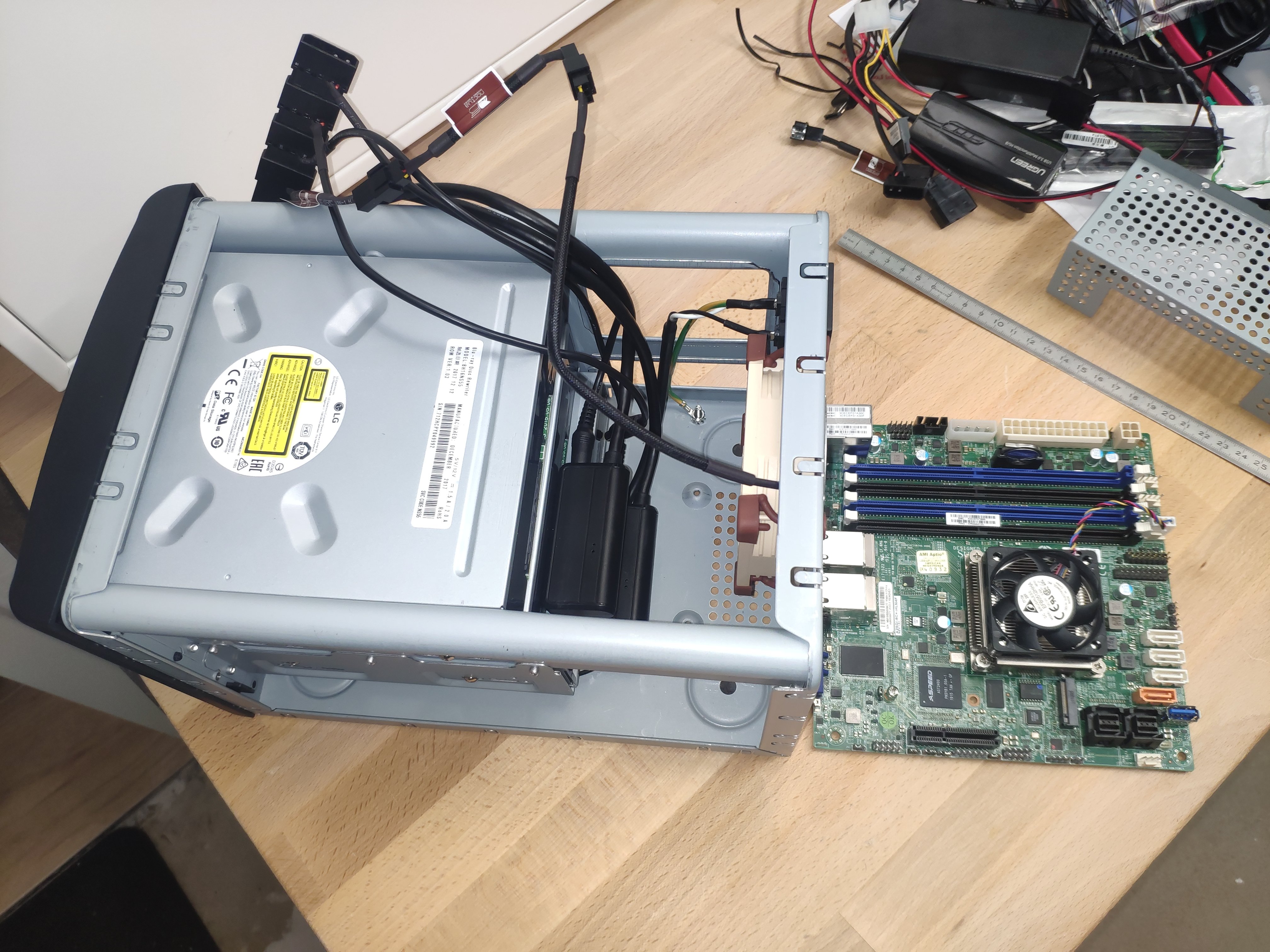

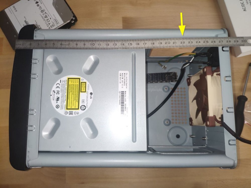

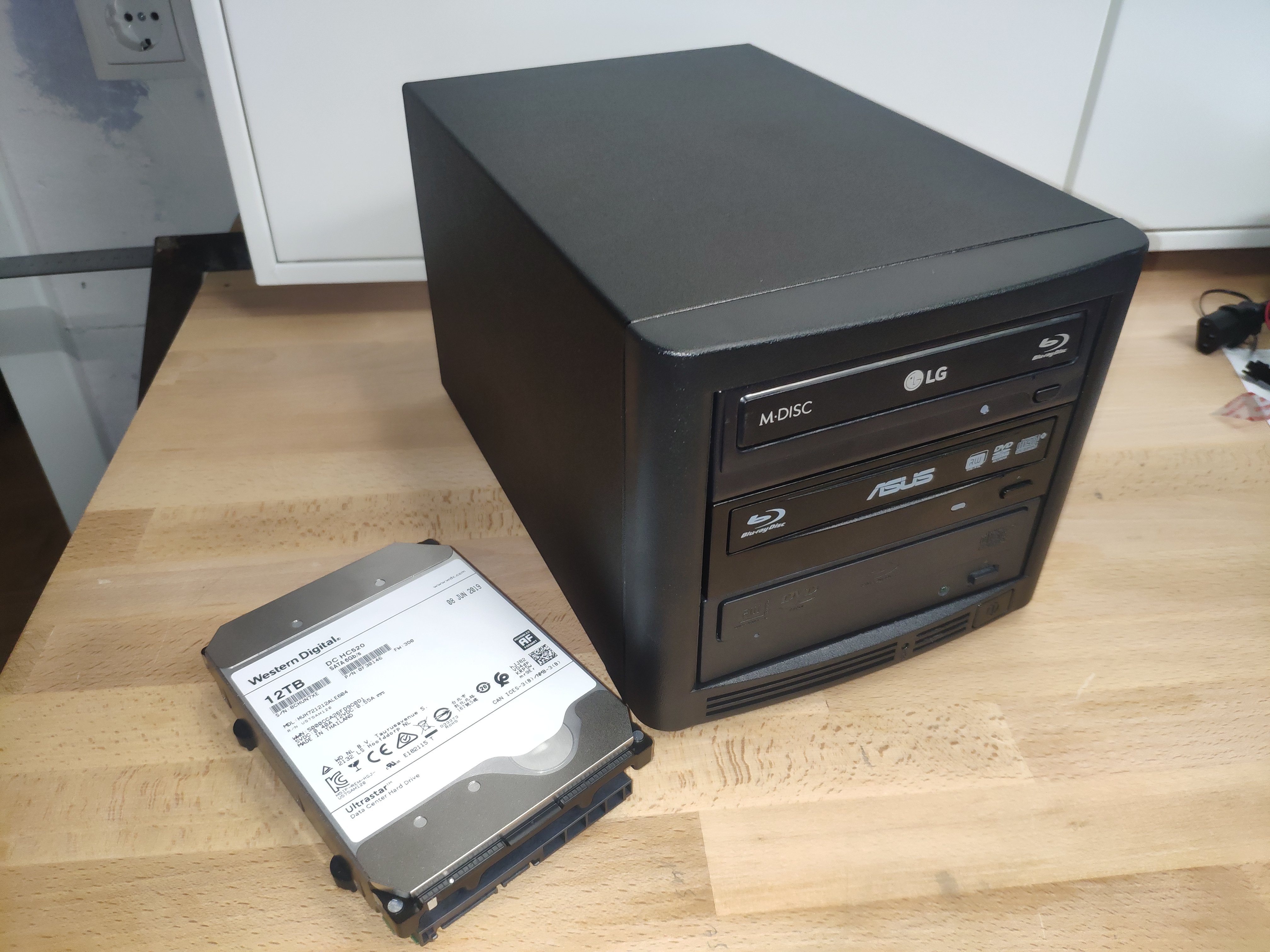

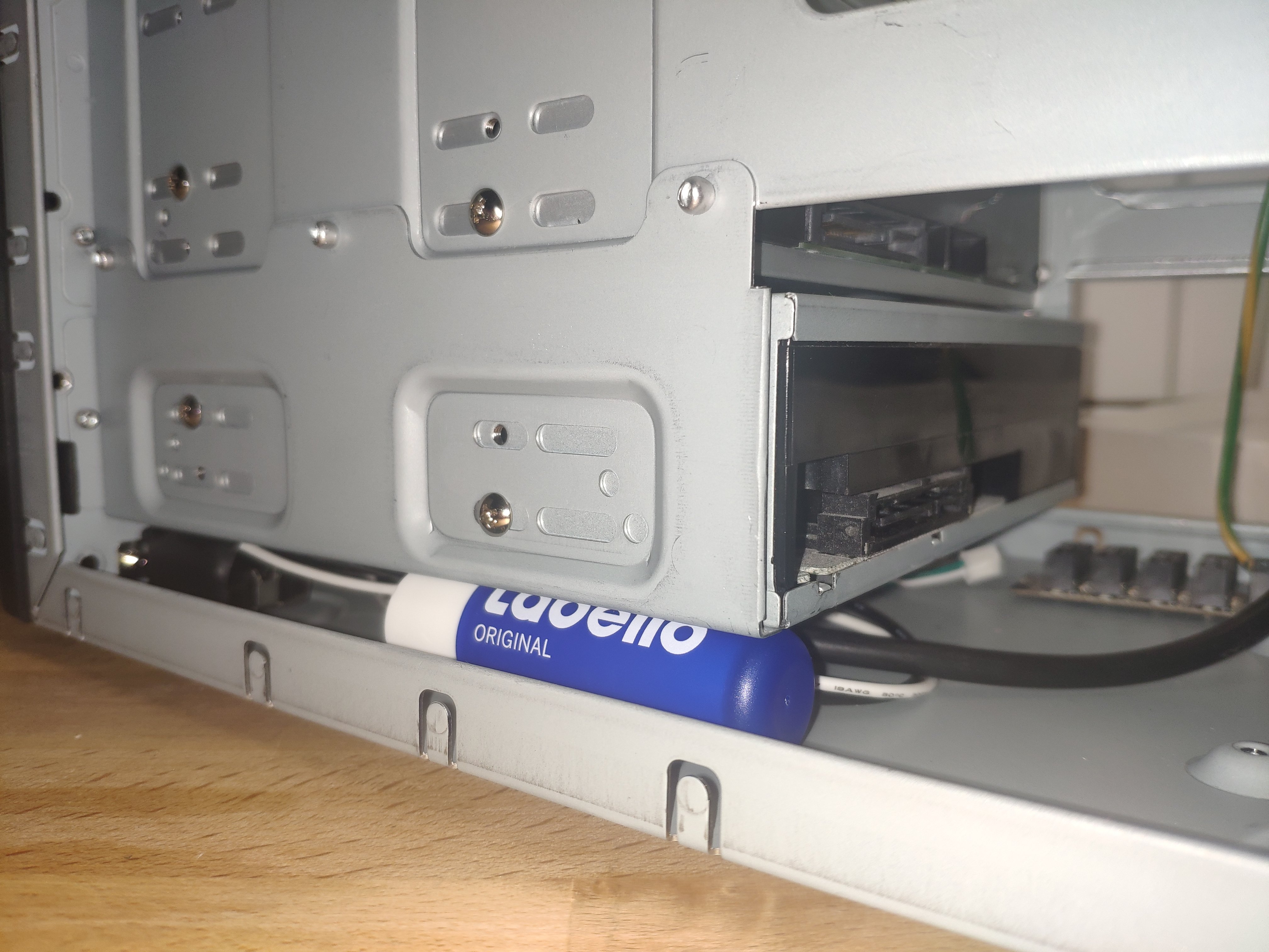

Ich habe mir die Tage ein 9,5 Liter Case geholt um meine optischen Laufwerke ordentlich zu verpacken und dann nur mit einem USB Kabel zu verbinden:
Ich brauche noch ein paar Teile, kann das also noch nicht zu Ende bauen, aber beim ersten Basteln ist mir dann aufgefallen, dass man da von der Breite eigentlich ein 170x170mm Mini ITX Mainboard einbauen könnte:
Allerdings hat man unter dem Käfig nur 19mm Höhe und die CPU und der RAM ragen ganz sicher unter den Käfig.

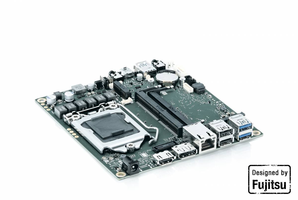

Ich habe dann mal recherchiert was es sonst noch so für Mainboard-Größen gibt und ich bin dann über 147x140mm Mini STX wie das Fujitsu D3654B gestolpert:
https://www.kontron.de/products/boards-and-standard-form-factors/motherboards/mini-stx/d3654-b-mstx.html

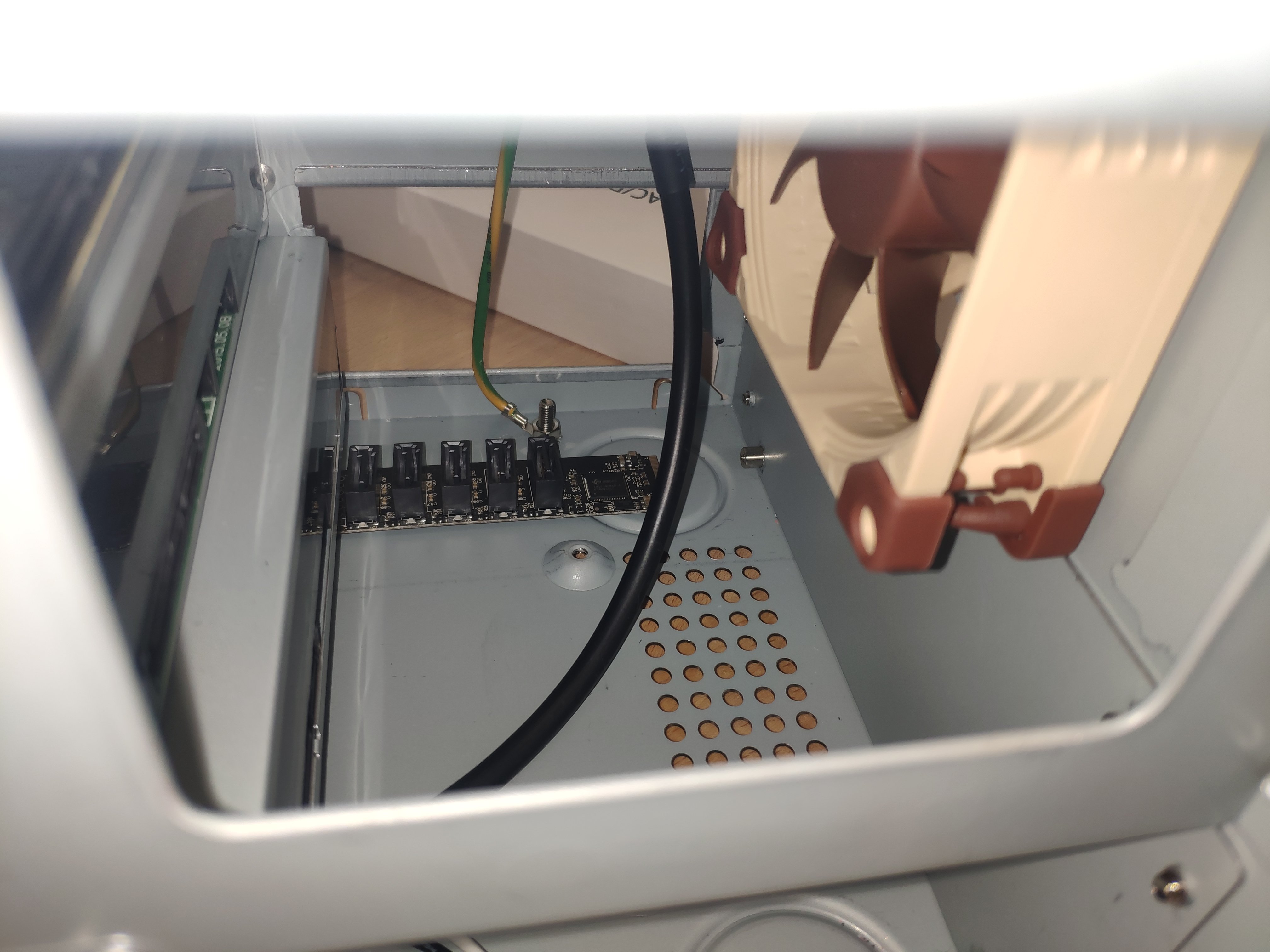

Von der Anordnung her ist ja links der CPU Sockel, dann kommt der (liegende) RAM und dann der M.2 Slot. Würde man nun einen IOCrest M.2 auf 5x SATA Adapter dort verbauen, würde das ganze ca so von der Position aussehen:
Wie man sieht liegt der nur knapp unter dem Käfig. Würde man nun einen CPU Kühler nehmen, der nicht nennenswert größer ist als der CPU Sockel, so müsste der sogar vor dem Käfig liegen.

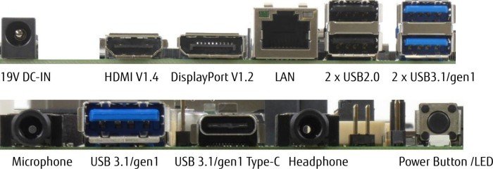

Die Anschlüsse wiederrum passen auch ganz gut. LAN, HDMI und Power könnte man alle hinten rausgehen lassen. Auf der anderen Seite sind dagegen ein paar unwichtige Ports wie Mikrofon, Kopfhörer und Power-Taste (es gibt einen Front-Panel Header, also egal) und USB 3.1 Typ A könnte man super für einen internen Unraid Stick verwenden:

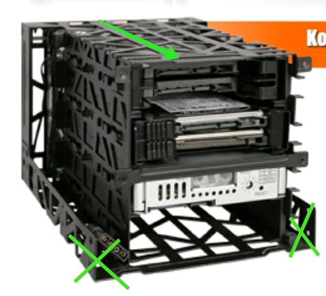

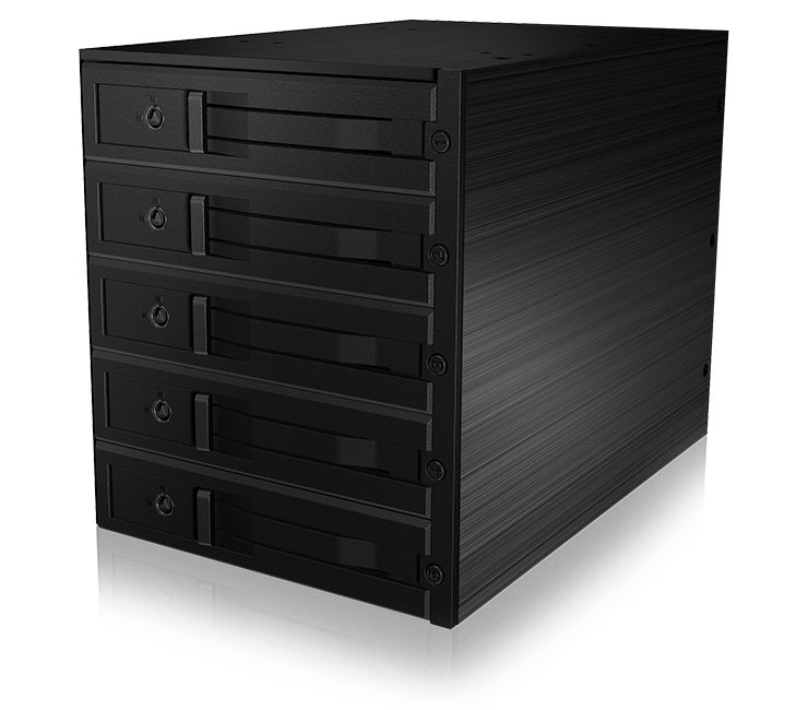

Nun zum schwierigen Teil. Wie baut man die Platten ein. Ein eher kleines Hindernis dürften die Stege an der Seite sein. Die könnte man wegschneiden:

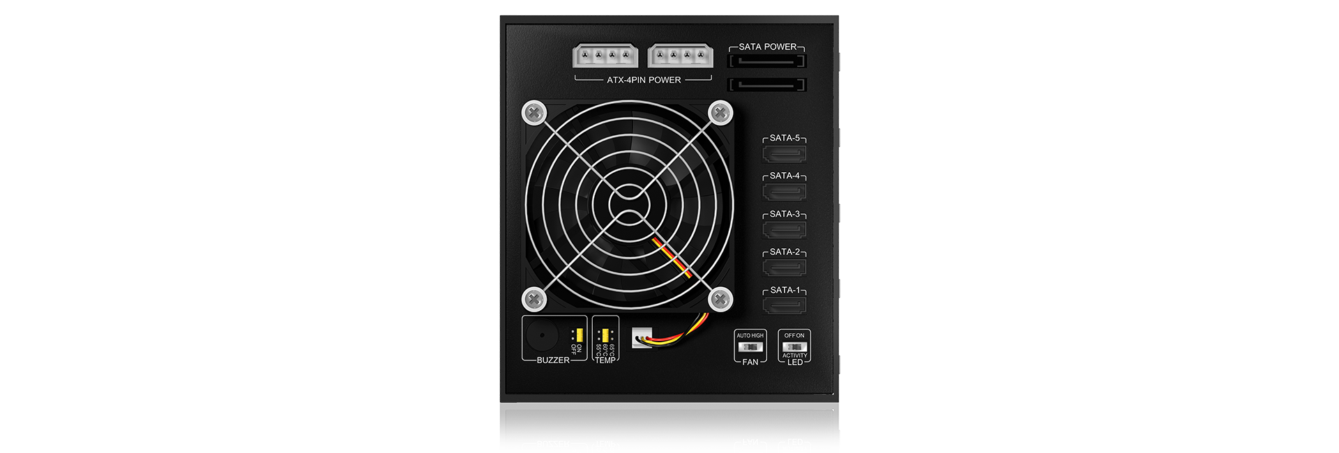

Dann könnte man zB den Raidsonic Icy Box IB-565SSK einsetzen. Mit diesem kann man 5 Festplatten in drei 5.25 Zoll Schächten verbauen:
https://raidsonic.de/products/internal_cases/backplanes/index_de.php?we_objectID=3006#technical_data
Allerdings ist der 220mm tief. Das wäre dann wieder ein Problem wegen dem CPU Kühler (und denke ich auch mal wegen der SATA Ports):
Wobei aber 20 bis 30mm für den Lüfter drauf gehen dürften:
Auch verstehe ich nicht ganz warum der für gerade mal 147mm tiefe Platten so viel Platz braucht. Eventuell könnte man den unteren Teil ja noch "bearbeiten"?!

...sieht sehr, sehr eng aus....der 5-in-3-Käfig mit Trays ist auch nicht günstig.
Meine Erfahrung mit den Cages ist, das die Lüfter zu klein und daher laut sind.
Der hier ist nur knapp über 200mm lang; https://geizhals.de/icy-dock-mb155sp-b-a976099.html?hloc=de
So einen habe ich sogar noch hier...aber die Kühlung ist nix....bin da seinerzeit - allerdings im Tower - auf einen 4-in-3er Käfig ohne Backplane, mit nem schönen 120er Lüfter übergegangen....von Lian-Li...scheint aber nicht mehr im Sortiment zu sein (ex-34NA; https://geizhals.de/lian-li-ex-34na-silber-a360168.html)
Den könnte man wohl sogar noch etwas bearbeiten/kürzen.
Den Lüfter würde ich gegen einen Noctua tauschen. 3 Platten wären ja easy. Da bräuchte ich ja nur einzelne Halterahmen verbauen und kein teures Rack mit Backplane.
Gibt es keinen 5er Halterahmen mit werkzeugloser Befestigung? Weil hinten das Kabel anklemmen ist ja jetzt nicht so schwer bzw ich könnte ja einzelne längere Kabel nehmen. Dann könnte man die Platte außerhalb anstecken und dann reinschieben. Wäre auch einfacher zu kühlen.

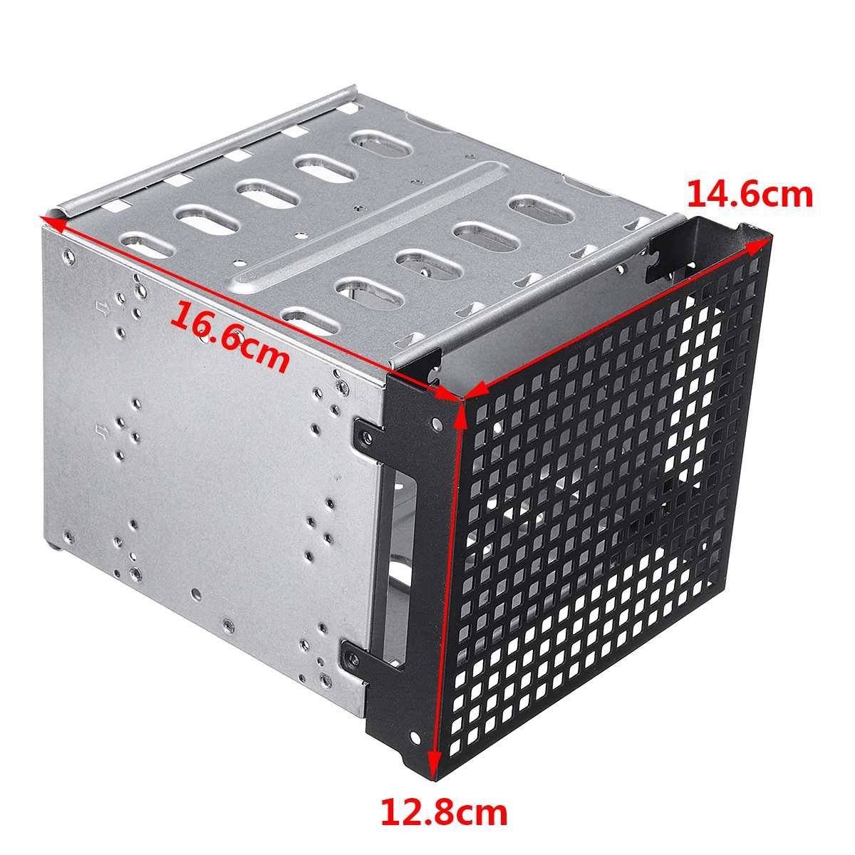

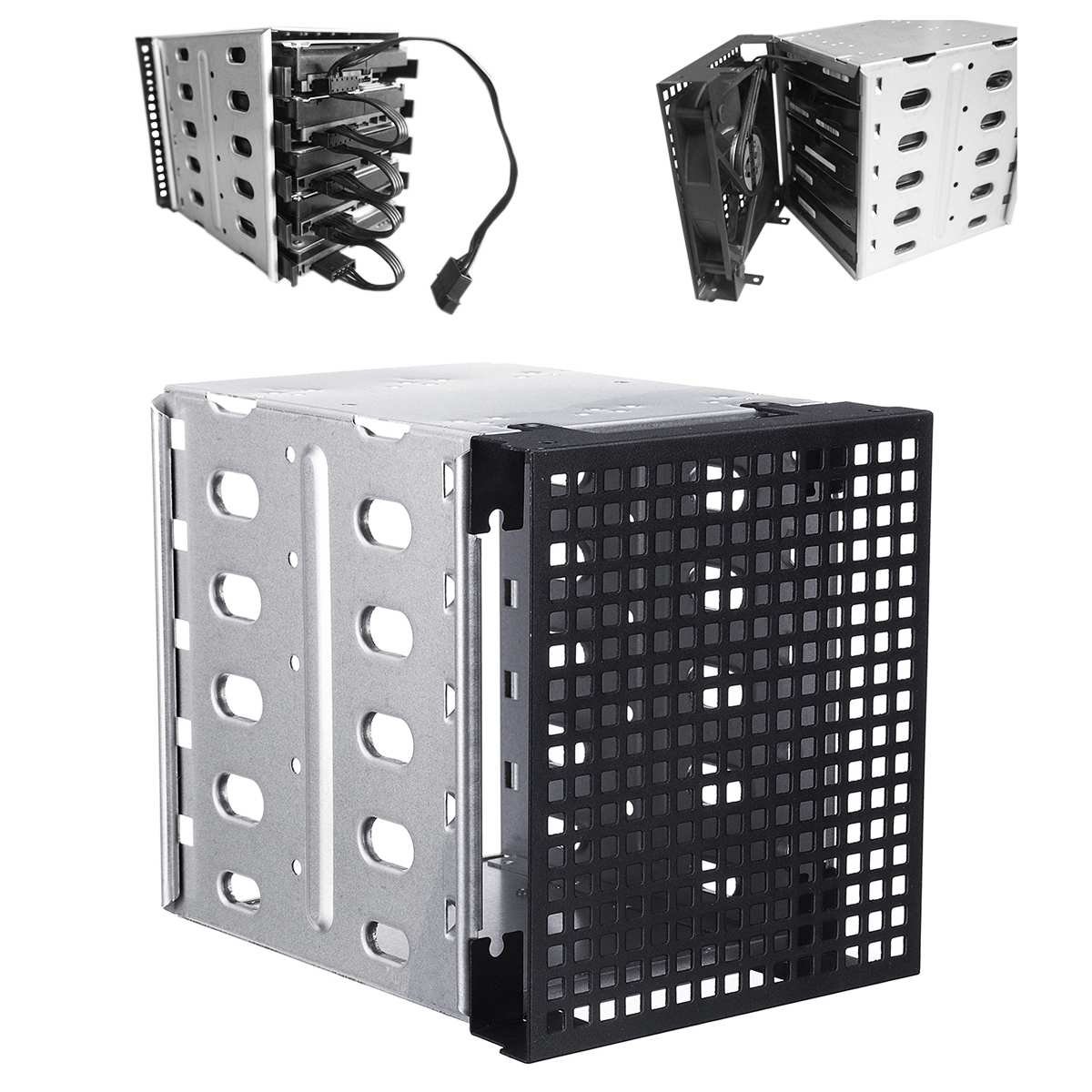

EDIT: Da haben wir doch was. Günstig, werkzeuglos, kurz und wird mit einem 120mm Lüfter gekühlt:
https://m.de.aliexpress.com/item/4000270515513.html
HTB1kNnRdAxz61VjSZFrq6xeLFXaT.thumb.jpg.76c4b0a92e8e98d368705d615e425278.jpgHTB1OhP8eRaE3KVjSZLeq6xsSFXat.thumb.jpg.49d414e0e67719694cdccee1c11c1472.jpg
Gibt es keine Platinen, die einfach nur von SATA+Power auf SATA+Power adaptieren? Dann könnte man sogar versuchen die hinten am Rahmen zu befestigen und hätte das Thema mit den Kabeln auch gleich abgehakt.
EDIT: Gibt es:
https://www.electromyne.de/Server-Parts-Single-Port-Serial-ATA-S-ATA-HDD-Festplatten-Backplane-Adapter-Interposer-1U-PCB.html
Ich denke das probiere ich mal aus.

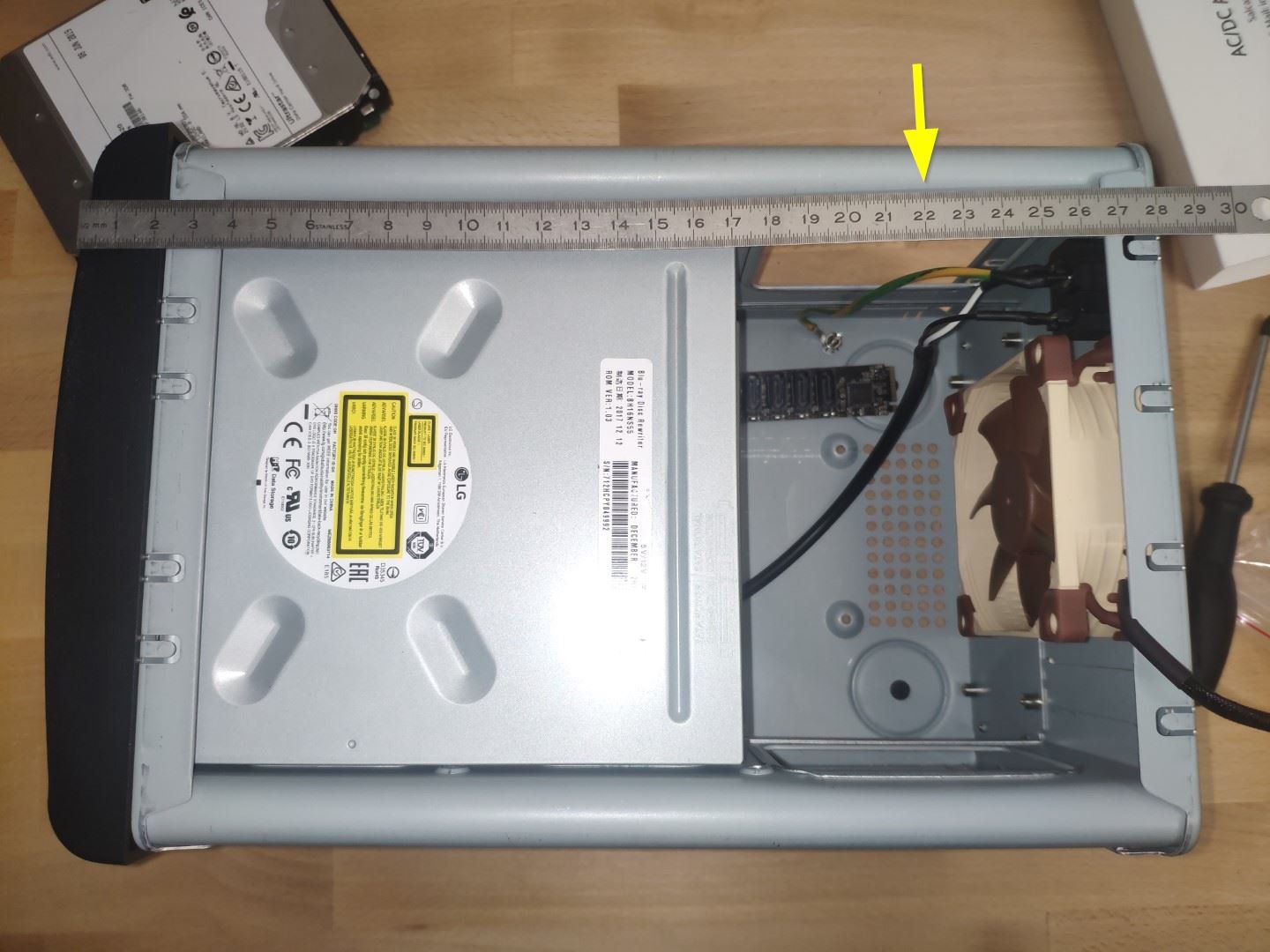

Wie tief ist das ohne Griffe und ohne den Überstand hinten? Weil das soll laut technischer Daten 223mm lang sein?!

ersparst dir sehr wahrscheinlich auch das rausschneiden von den beiden führungen

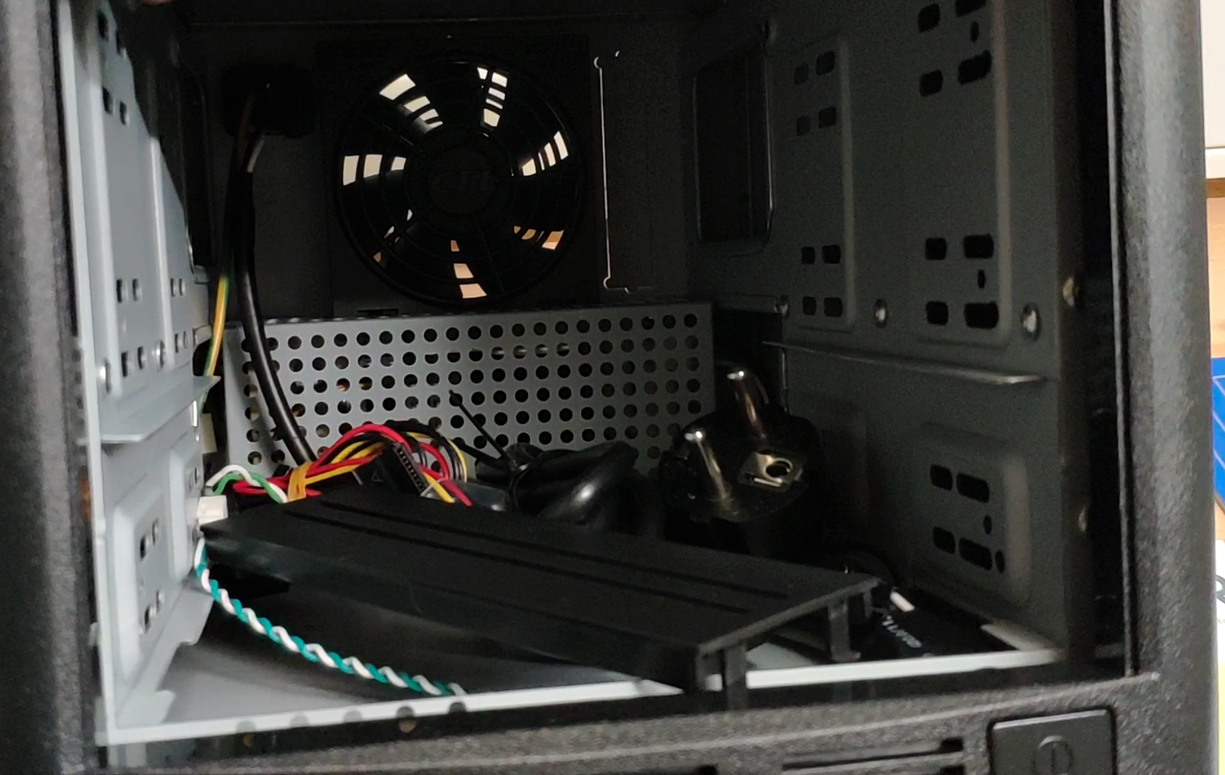

Wie funktioniert das ganze eigentlich mit der stromversorgung in dem case
Keine Ahnung ^^ Ideen sind willkommen.
Im Datenblatt unter internal Connector steht auch DC in, aber ich kann keines auf dem Board entdecken?!
https://www.kontron.de/downloads/datasheets/d/d3654-b-mstx_20191120_datasheet.pdf?product=157717
Eine Idee wäre es vielleicht den DC umzulöten, dass er nach innen zeigt und dann die Kaltgerätebuchse vom Gehäuse zu verwenden. Dann könnte man zwei Netzteile (19V + 12V, 5V sind onboard) ins Gehäuse bauen. Also wenn man den Platz findet ^^
Ohne Backplane (ohne Griffe): 195mm
Mit Backplane ohne SATA Ports hinten(ohne Griffe): 202mm
Mit Backplane mit SATA Ports hinten (ohne Griffe): 208mm
Ist der Barrel Plug gemeint oder?

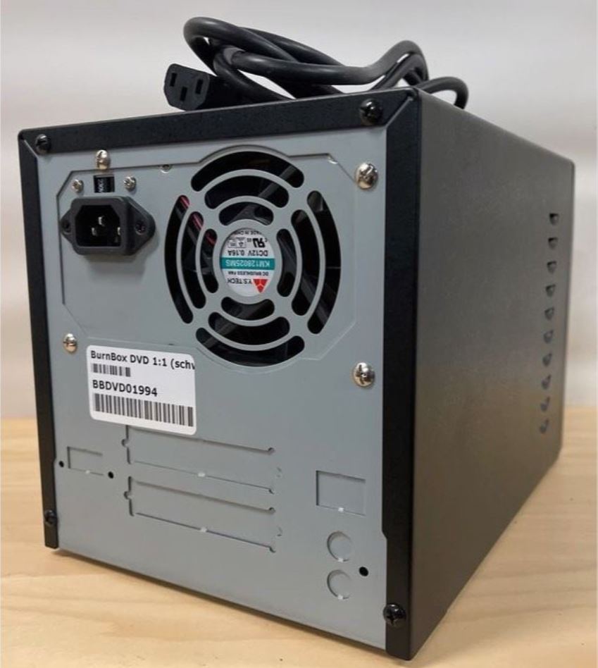

Das aus dem ersten Post ist ein Copystars:
https://www.copystars.com/external-cd-dvd-duplicator-case-3-bay-sata-enclosure-for-build-cd-dvd-duplicator/

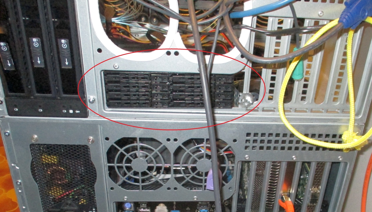

Da ich mit 6 Plätzen in 2 meiner Windowsmaschinen nicht auskam, habe ich dann den 8er eingebaut und mit SSD voll gestopft.
Ist zwar scharfkantiges und sehr flaches Blech bei den einzelnen Einschüben verbaut, aber funktionieren bei mir sehr gut.

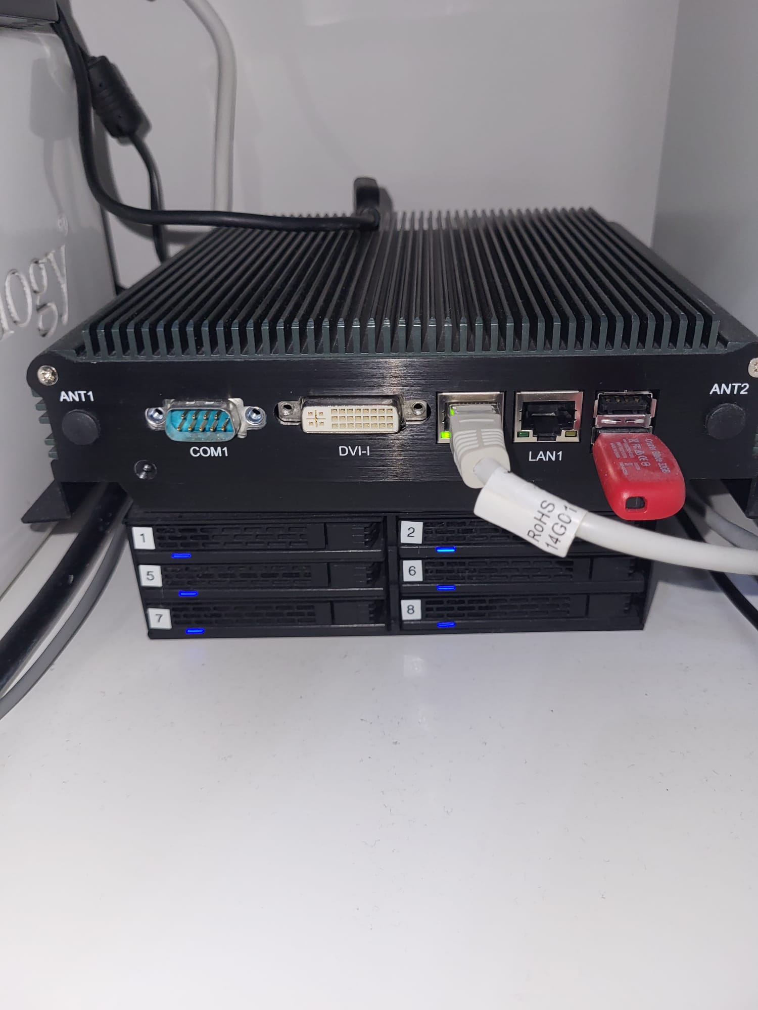

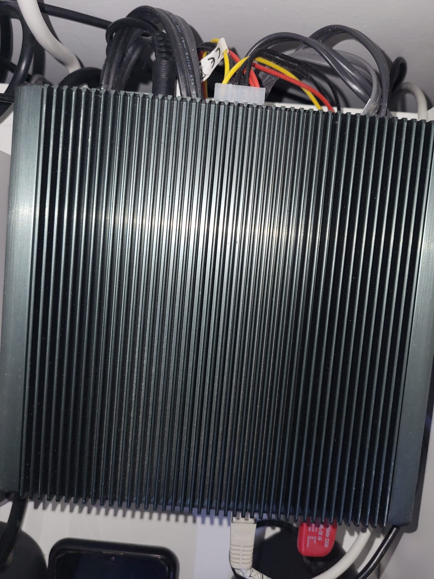

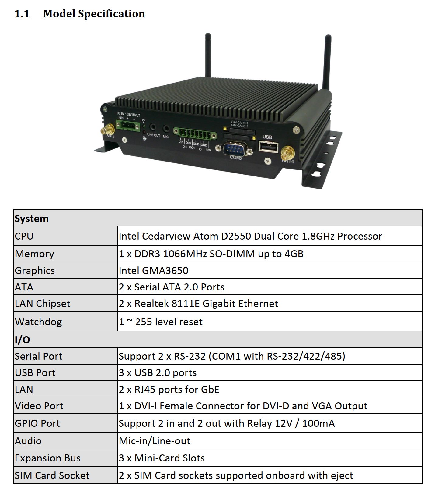

Ich habe den Wechselrahmen schon seit 2 Jahren mit einem Industrie-PC ATOM D2550 am Laufen (NAS-System). Läuft perfekt, mit 4x SSDs und 2x 2,5 HDDs bei 18 W bei eingeschaltetem (Wechselrahmen) Lüfter. Ich möchte nun das Mainboard aus dem Industriegehäuse herausnehmen und alles in ein neues Gehäuse montieren.
Eigentlich wäre ein viel kleineres Gehäuse noch besser. Es braucht nur mindestens einen 5,25 Laufwerksschacht für den Wechselrahmen und Platz für das Nano Mainboard.
