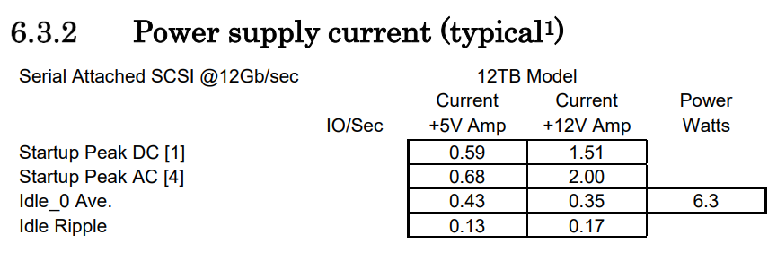

Hier mal die genauen technischen Daten meiner DC HC520 12TB:
https://gzhls.at/blob/ldb/f/6/2/9/02358c5132c5b04e8c479f282b7be56d0d8f.pdf
5 * 0,59 = 2,95W
12 * 2,00 = 18,12W
Also 12 Platten bräuchten 35W über 5V und 217W über 12V. Nehmen wir dieses 300W-Netzteil von Seasonic und wir stellen fest, dass wir noch genug Luft bei beiden Spannungen hätten:
https://seasonic.com/sfg
Daher mein Fazit: 350 oder 400W reichen dir.

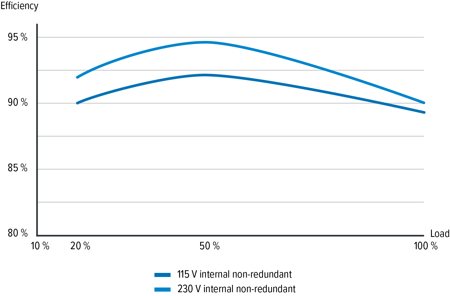

Noch eine Verständnisfrage zum Netzteil, das ist am effizientesten bei ca. 50% Last (siehe Bild) - würde das dann nicht (auch bei Deiner Rechnung) für ein ca. 650er Netzteil sprechen? Zumal ich gerne auch noch Luft für einen evtl. Grafikkarte hätte.
Korrekt, nur was bringt dir das, wenn du zu 90% im Betrieb nur 10-50W ziehst? Diese Kurve versetzt sich ja immer weit nach rechts, umso mehr Leistung das Netzteil hat. Dh ein 300W Netzteil ist effizienter bei 30W als ein 600W Netzteil.
