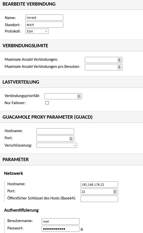

Die SSH Verbindung habe ich wie folgt einrichtet:

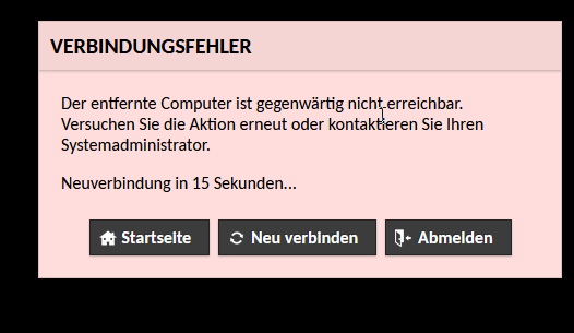

Dabei bekomme ich folgenden Fehler:

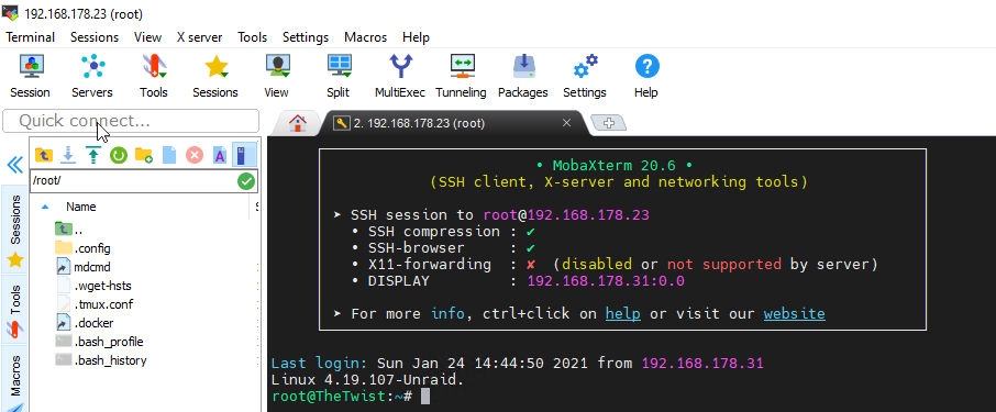

Wenn ich mit den gleichen Daten per Putty eine Verbindung aufbaue geht es:
