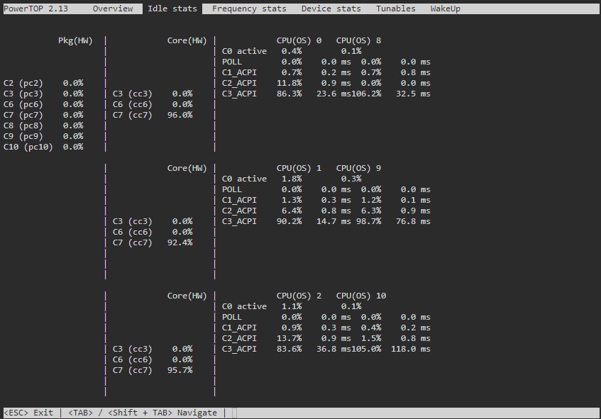

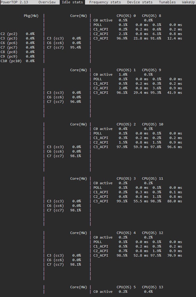

  5. Habe gerade festgestellt, dass powertop die Ausgabe abschneidet. Ich habe auch keinen Weg gefunden an die abgeschnitten Informationen zu kommen. Auf 16 Kerne ist das Tool wohl nicht ausgelegt.

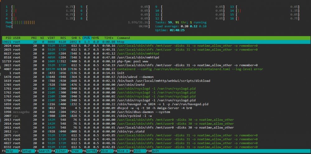

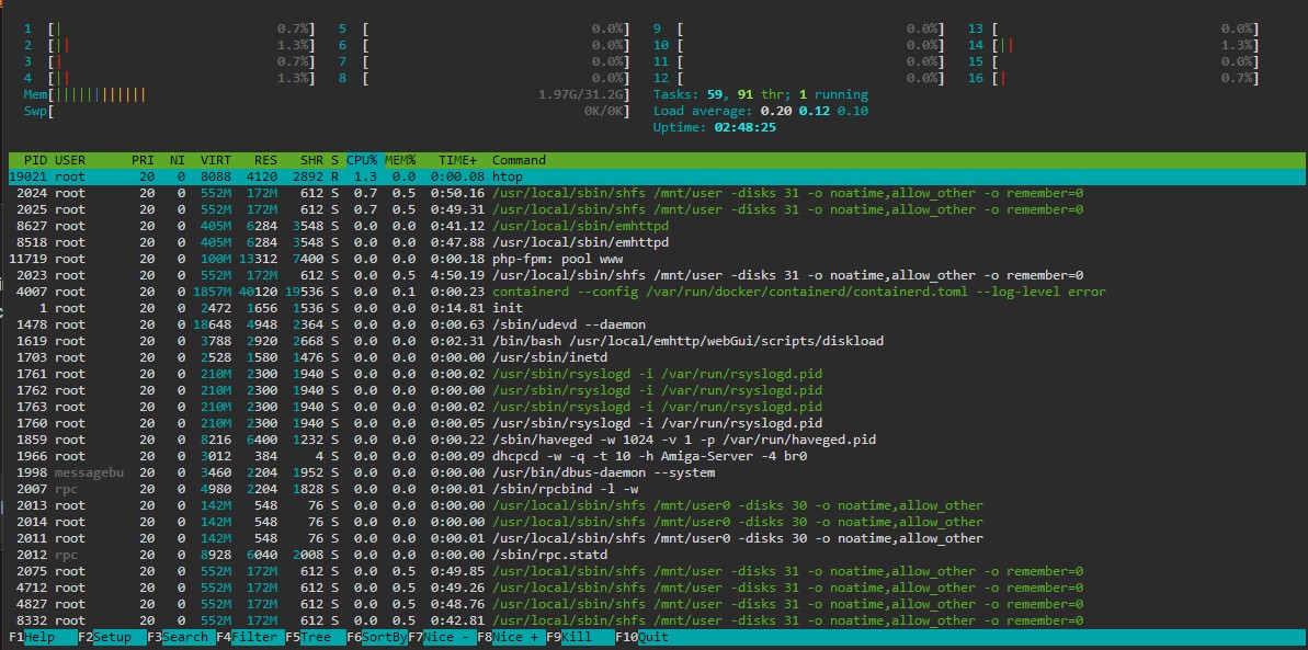

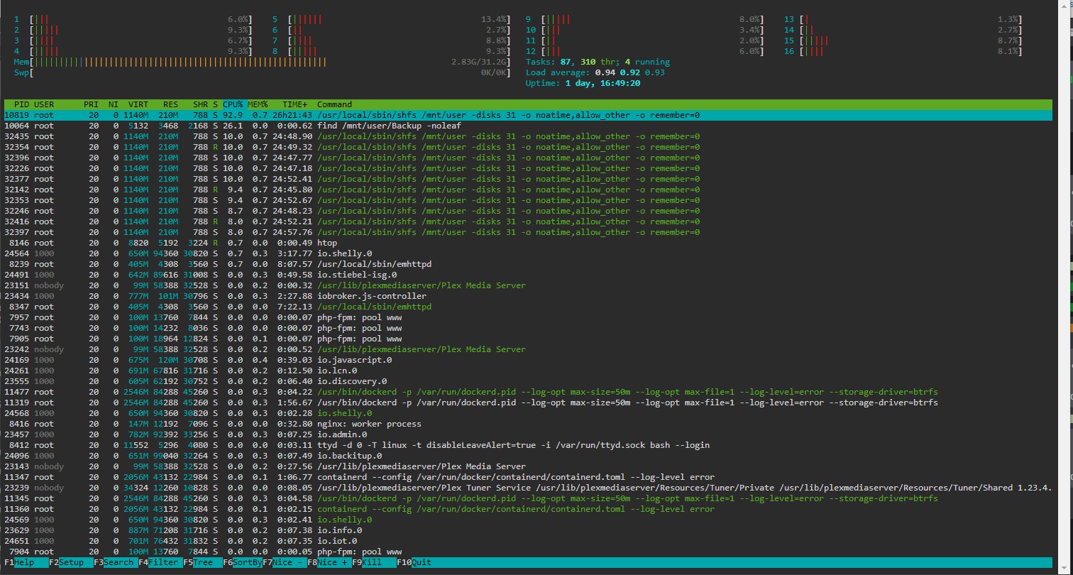

  8. powertop Auto Tune läuft. Hab ich ins go file gepackt und neu gestartet. Im go file habe ich darüber hinaus modprobe i915; chmod -R 777 /dev/dri; eingefügt. Habe ich aus einem Tipp für meinen Plex Container, um das Transcodieren durch die GPU zu ermöglichen. Meinst Du das mit iGPU Treiber. Sollte ich mehr oder was anderes tun? Die Ausgabe von htop kommt jetzt.

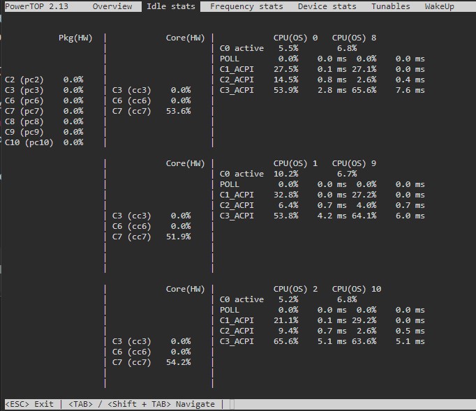

  9. Hallo Zusammen, jetzt kommt noch einer mit ein paar Fragen. Da der Rechner ursprünglich für andere Aufgaben geplant war sind die Komponenten für den derzeitigen Einsatz sicherlich stark überdimensioniert. Aber so viel Strom kann ich gar nicht sparen um alles neu und angepasst zu kaufen. Hier mein System. SilverStone SST-CS380 V2 ATX-Gehäuse Intel Core I7-10700 2,90 GHz Sockel 1200 Prozessor boxed Gigabyte H470M-HD3 Intel H470 1200 ATX Mainboard BE Quiet System Power 9 600 Watt ATX Netzteil 64GB RAM (4xCrucial 16 GB PC3200 25600 CL-22 DDR4-RAM) 5x8TB Sata und 1 1TB Sata SDD Trotzdem wollte ich es im Energieverbrauch etwas optimieren. Powertop wirft mir so etwas raus s. Anhang. Die Platten fahren alle runter und im Bios habe ich alles was irgendwie nach C state aussieht habe ich aktiviert. Da ich aus Eine USB Plate für Backupzwecke dran habe habe ich USB noch nicht angefasst. Nach der Audio HW muss ich auch noch schauen. Was ich noch nicht ganz verstanden habe ist, dass die Werte rechts (ich denke mal die einzelnen Kerne) schon Prozentuale prozentuale an c1 bis c1 drei Zeigen. Der Pkg (HW) aber überall 0 zeigt. Wennich ehrlich bin kann ich den Wert nicht richtig interpretieren. Aber nach dem, was ich hier bisher gelesen habe scheint das ja nicht gut zu sein. Ich sehe im Dashboard auch nach längeren Pausen immer einzelne Kerne mit 1% bis 2% ausschlagen. Sie legen sich also nicht schlafen. Powertop -auto-tune läuft. Mir geht auch nicht darum das letzte Watt rauszuholen aber mein derzeitiger idle Verbrauch von 55 bis 70 W scheint mir doch was viel und ich hoffe hier etwas Potential zu haben. Wenn ich unter 40 komme wäre ich schon froh. Kann mir hier jemand weiterhelfen? Im BIOS habe ich nicht viel verwertbares gefunden. Ich habe im Standard vier Container laufen (Plex, ioBorker, Influx und duplicati) appdata liegt im Cache. Sollte man die Container vielleicht an einzelne Kerne binden, damit die anderen schlafen können oder mach vielleicht etwas anderes grundlegend falsch. Schon mal vielen Dank für Eure Nachhilfe.

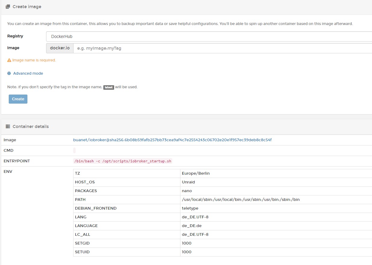

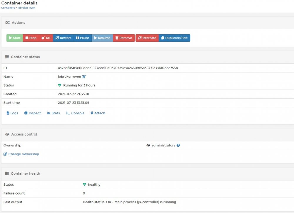

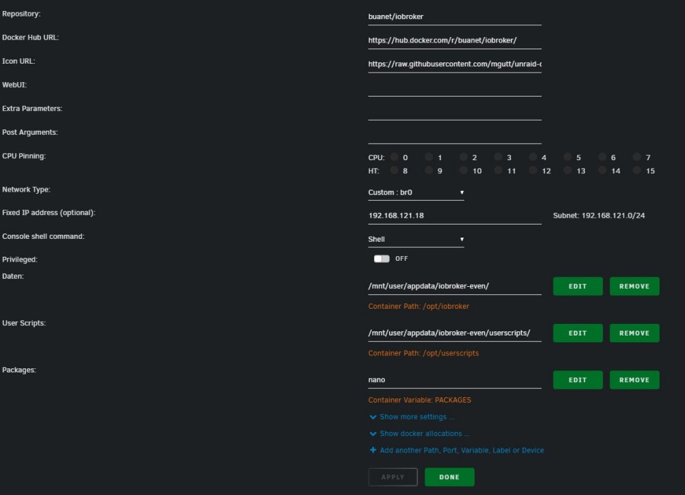

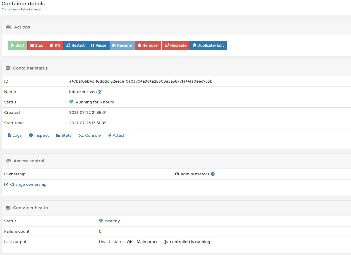

  11. Sorry, vielleicht habe ich mein Anliegen nicht wirklich rüber gebracht. Da der ioBroker mittlerweile doch die ein oder Andere Aufgabe im Haus übernommen hat muss ich sicherstellen, dass das Teil auch nach einem beliebigen Update (also auch Major Updates) ohne großen manuellen Aufwand und damit downtime weiterläuft. Meine Frau steigt mir sonst aufs Dach :-). Da das kopieren des /opt/iobroker Verzeichnis bei einem Major Update nicht funktioniert, da sich in der Regel darin die node.js Version geändert hat, hat Buanet einen anderen Weg beschreiben, der immer funktionieren soll, auch bei besagtem Update mit Änderung der js Version. Er verweist auf sein Startskript (leeres /opt/iobroer VErzeinis mit nur einer Backupdatei drin) oder über ein restore in der Console einer nackten iobroker Installation mit "iobroker restore" (vorher natürlich kill -iu iobroker). Beide Wege funktionieren bei mir nicht. Das ist mein eigentliches Anliegen. Habt Ihr diese Methoden schon einmal ausprobiert bzw. getestet. Auf Git hat mir jemand den Hinweis gegeben, dass es momentan Probleme mit der Backup/Restore Funktion geben soll. Ich fahre auch täglich ein Backup und lasse den Container tatsächlich so lange stabil. bis ich einen funktionsfähigen neuen Container habe. Deshalb arbeite ich für da Update immer mit einer zweiten Installation. Die kann ich testen, freigeben und dann die Produktion schwenken. Aber früher oder später muss man hoch. Ich möchte hier aber keine Grundsatzdiskussion anfangen ob oder warum es wichtig ist Software aktuell zu halten. CU

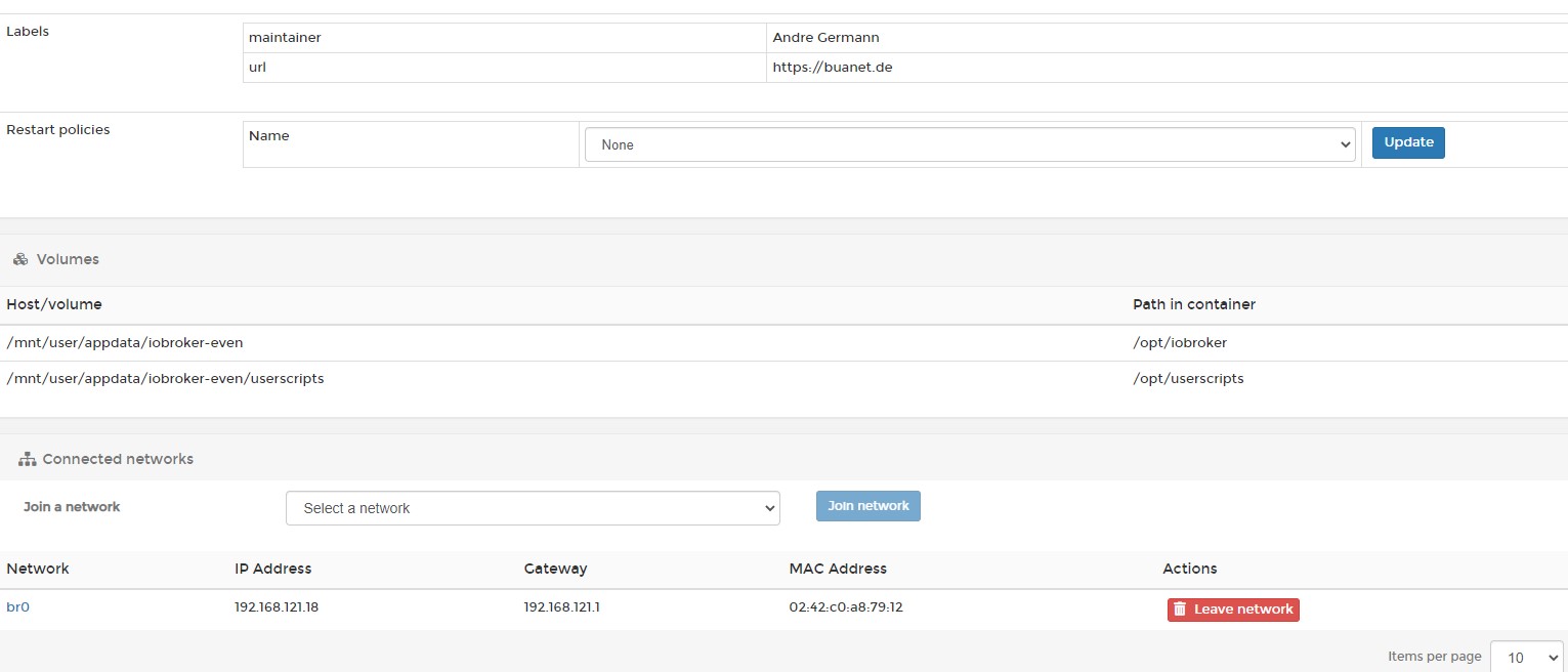

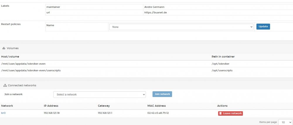

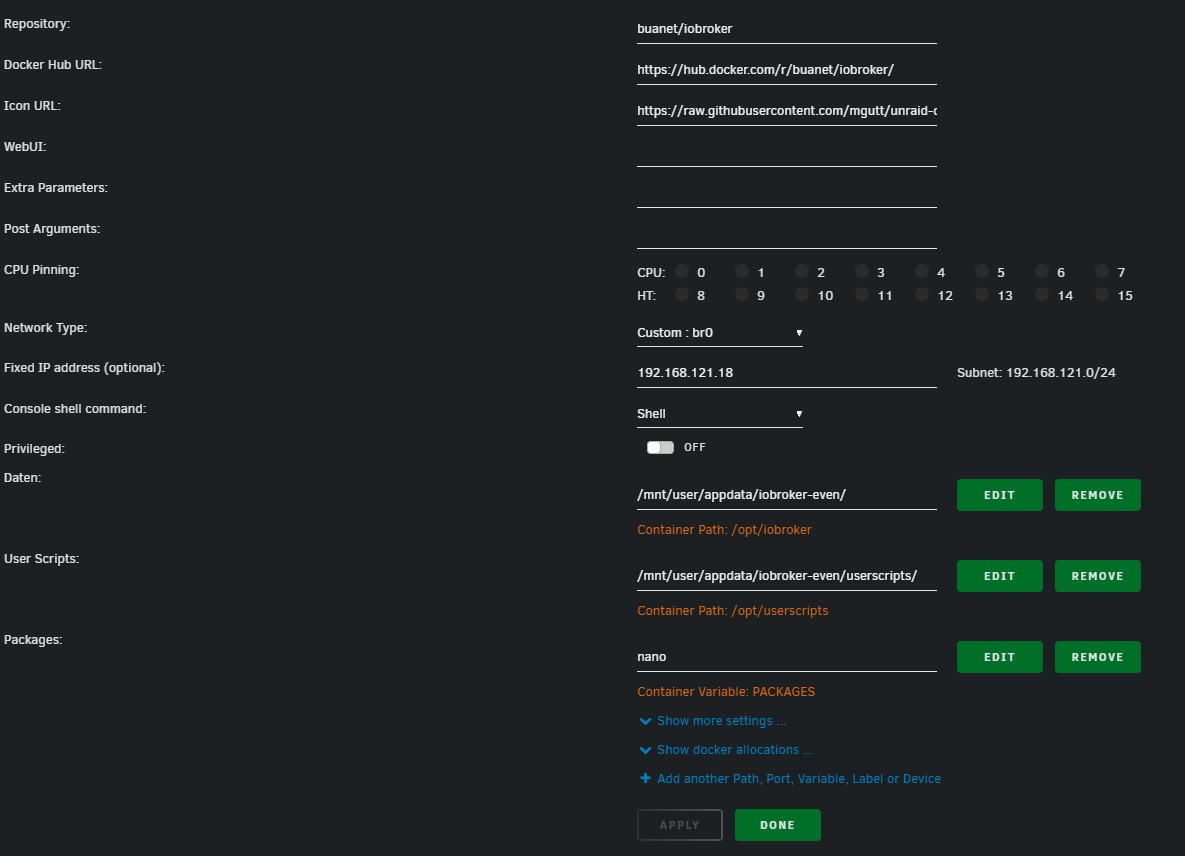

  12. Hallo Zusammen, ich habe Probleme mit der backup Funktion. Da bei mir zuhause mittlerweile einige Funktionen vom ioBroker abhängig sind versuche ich ein Konstrukt aufzubauen, dass mir nur kurze Downtimes und eine gesicherte Widerherstellung garantiert. Lieder komme ich (noch) nicht zurecht. Ich beschreibe erst einmal was ich vor habe und was bisher passiert ist. Ich habe zwei gleiche ioBroler Container aufgesetzt, einen iobroker-even und einen iobroker-odd. Bei even zeigt /opt/iobroker auf ..appdata/iobroker-even und bei ott halt auf .../appdata/iobroker-odd. Damit will ich sicherstellen, dass ich immer erst die eine Instanz update schaue ob alles läuft und dann beim nächsten Update halt mit dem jetzt gestoppten Container weiter zu machen. Ich habe den Containern eine eigen IP (macvlan) verpasst. Natürlich beiden die gleiche. Sie laufen ja nur abwechselnd und die Aufrufe belieben damit gleich. Die Sicht auf die Config (einmal über unraid udn einmal über Portainer habe ich beigefügt). Um auch Wechsel der Hauptversion gut zu überstehen (muss ja auch mal sein) habe ich versucht buanets backup/restore Methoden zu verwenden. Alle Wege sind aber bisher gescheitert. Was habe ich getan. Ich habe meinen ioBroker aufgesetzt. Dieser läuft sehr stabil. Dann habe ich ein Backup erzeugt. Sowohl über den Backitup Adapter als auch über die Console. 1. Versuch: leeres Verzeichnis, backupfile reinkopiert und Container gestartet (logs anbei). Aber leider nicht erfolgreich. Die Fehler in den logs kann ich leider nicht interpretieren und summe wurde der Restore erfolgreich abgeschlossen. 2. Versuch: leeres Verzeichnis, Container gestartet, backitup Adapter installiert und versucht das Backup einzuspielen. Es kommt die Meldung, dass der ioBroker neu gestartet wird, es öffnet sich ein neues Fenster ip:8091 aber da kommt keine Verbindung zustande und der Restore wird nicht installiert. Über die Console mit iobroker restore kann ich das update auch nicht einspielen. Nach dem Restore ist IP:8081 nicht erreichbar. 3. Wenn ich einfach das Verzeichnis 1:1 auf File Ebene rüber kopiere funktioniert alles einwandfrei. Dieser weg funktioniert nur leider nicht bei einem Major Update. Und bei etwas größeren Installationen (das hier sind nur Testinstallationen, die Prod. ist viel umfangreicher) kann und will ich mir eine händische Nachkonfiguration nicht leisten. Kann mir einer sagen was da schief läuft? Schon mal vielen Dank im Voraus. CU Bernd log.txt restore.log
