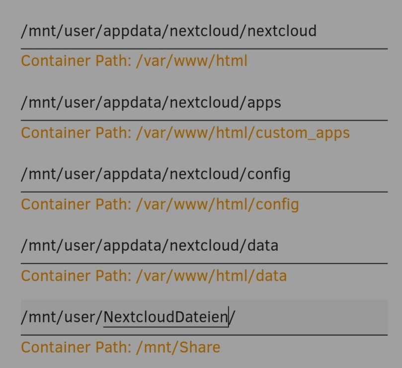

Ich habe jetzt Nextcloud auf der Cache installiert, aber wie mounte ich die Cloud-Daten wieder ins Array?
Jeder Container hat in den Einstellungen Pfade.
Vom Nextcloud Container gibt es zwei Versionen in den Apps. Den von Linuxserver und das Original, das Knex666 verwaltet. Bei Linuxserver gibt man den Dateipfad bei /data an und bei knex unter
/mnt/Share
Du kannst diese internen Container-Pfade nun "verlinken". Und zwar auf /mnt/user/ShareDeinerWahl
Dieser separate Share erhält nun "Yes" als Cache. Dh neue Uploads landen auf der SSD und werden nach x Stunden vom Mover auf die HDDs verschoben.
Beispiel an Hand von knex666:
appdata = Prefer
NextcloudDateien = Yes

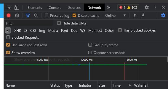

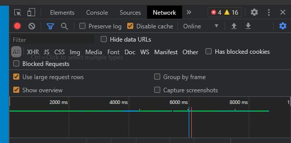

Aber aktuell habe ich eher Probleme mit der Performance von Nextcloud.
Ich habe keinerlei Daten hochgeladen etc.. Nextcloud läuft auf der SSD und selbst die Beispieldateien sind auf der SSD, aber es dauert ewig bis Sachen geladen sind.
1. Bild: Laden des Dashboards
2. Bild: Laden der Settings erste Seite
Ich lade alles übers Netzwerk. 1G - Dateien in SMB werden mit 123MB/s übertragen. CPUs haben 2%-7% Auslastung und RAM ist auch bei 15%
Habe Nextcloud schon mehrfach installiert und auch mit "SQLlight" ist es langsam.
Beim NAS hatte ich diese Probleme nicht. Erst wenn ich Ordner mit vielen Dateien geladen haben ging es in die Knie.
Ich finde da keine Lösung. Ist das ein bekanntes Problem?

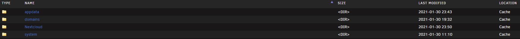

Prüfe auch unter Shares > rechts "View" bei appdata > Location ob da wirklich nur "Cache" steht und nicht doch noch eine Disk.
Ich habe es über MariaDB gemacht. SQLite war nur bei einer neuinstallation als Test gedacht.
Bei Postgresql habe ich keine Ahnung wie man die Datenbank für Nextcloud installiert. Leider finde ich auch nichts dazu.
Bei beiden steht "Cache"
Das ist nicht "View". View ist rechts das Ordner Icon.
Meinst du das oder die Ansicht von "Main"
Jo das. Also alles gut. Location ist nur Cache. Daran liegt es also nicht.

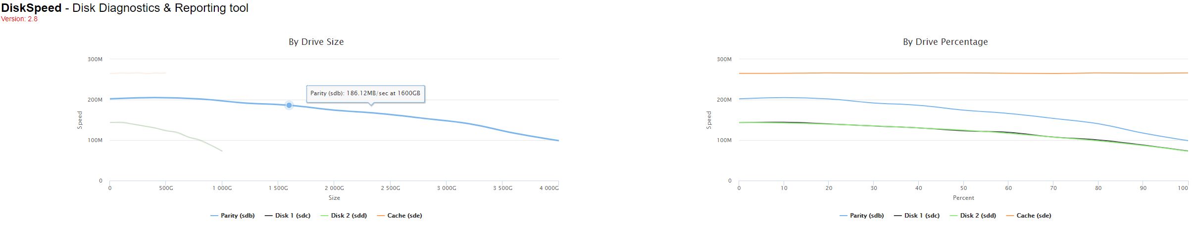

Ich habe auch mal die Platte per Speedtest und habe da den passenden Durchsatz.
Dateien durch Netzwerk schicken läuft auch mit voller Leistung 122 MB/s, egal auf welcher Platte ich die Share freigebe. Nur auf der HDD ohne Cache Unterstützung oder nur auf SSD. Die Geschwindigkeit bleibt die gleiche.
Dadurch dass das Board nur SATAII hat, ist die Geschwindigkeit bei der SSD eh auf 300MB/s limitiert.
Anbei ein Bild von Diskspeed. Da sieht man das die Platten aktuell genügend Durchsatz haben. Diese sind noch leer. Das man einbüßen in der Geschwindigkeit hat wenn diese voll sind ist ja normal.
Ich steh im Moment ein wenig aufm Schlauch und weiß nicht wie ich es performanter hinbekommen soll, aber so kann ich das nicht lassen.
Es gibt Hinweise das der Nextcloud eigene Brute-Force Schutz gerne mal ziemlich spinnt. Versuche mal (nur zum Testen) Die IP deines Reverse Proxies (falls Du einen einsetzt), deines Routers und am besten Dein ganzes internes Netzwerk auf die Whitelist zu packen (in den Nextcloud Security Settings).
Edited by Saeros
Habe ich gerade versucht.
Hab Router, Switch, meine IP etc. hinzugefügt, aber bringt keine Besserung.
