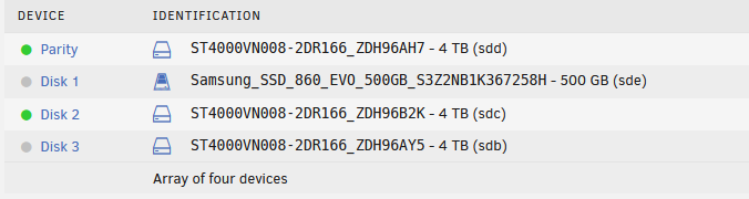

Disk 1 soll raus aus dem Array und später durch eine weitere 4 TB HDD ersetzt werden.
Wie gehe ich hier genau vor? Da ich mir mein Unraid schon einmal komplett zerschossen habe....
bin ich vorsichtig geworden und frage die Experten die mir bisher immer gut geholfen haben.
Vielen Dank schon mal :)
P.S.: Die SSD soll danach als zweite SSD Cache-Platte genutzt werden ( 2 x 500 GB ), ist ja dann
automatisch ein RAID1 wenn ich das richtig gelesen habe ?

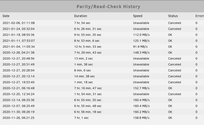

Das rebuild lief jetzt über Nacht und jetzt wieder ein Problem :(
Jetzt frag ich mich warum nach dem Rebuild die neue Platte auf disabled steht 😵
Hat kurz vor Ende abgebrochen :(

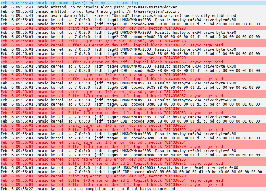

Und System Logs? Irgendwo müssen ja Fehler zu sehen sein.
Denke die Platte ist hinüber ....
Ist zwar ne ganz Neue aber das heißt ja nix 😒
