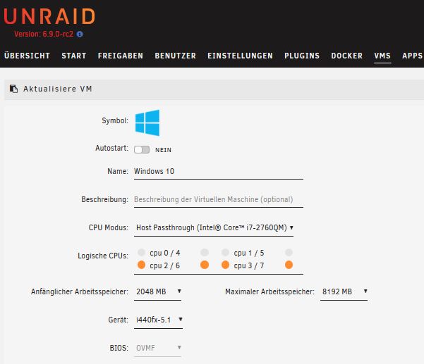

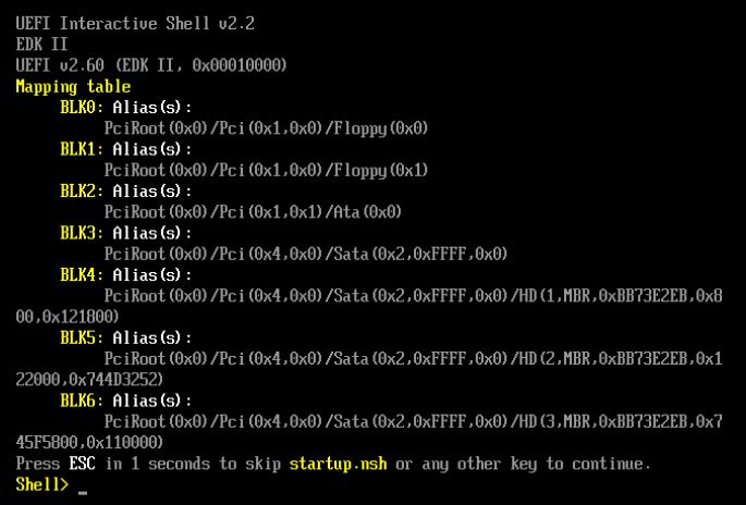

beim versuch meine HDD mit einer Windows Installation, als VM in Unraid einzubinden, komme ich nicht weiter.
Ich vermute ich habe irgendwo einen Fehler gemacht und bräuchte etwas Hilfe.
Anbei die Konfiguration und der Fehler als Bilderserie es, heißt ja ein Bild sagt mehr 😉

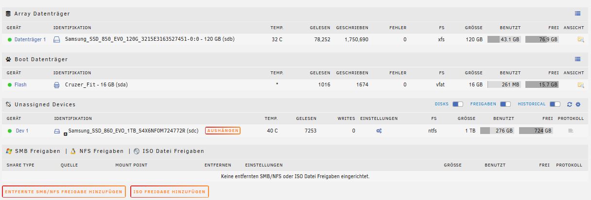

Meine Konfiguration:

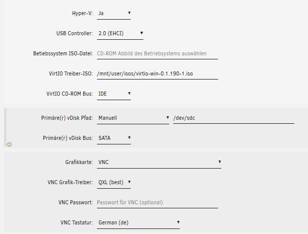

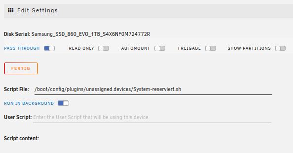

Durchzureichende HDD ist Dev 1 mit der Einstellung

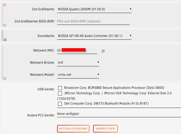

Einstellung für die VM:
VM_Conf_1.jpg.c1e67fd43b92bb32aed933dcd593fea9.jpgVM_Conf_2.jpg.100d18f0c5f8f2337d1df93c2a488523.jpg

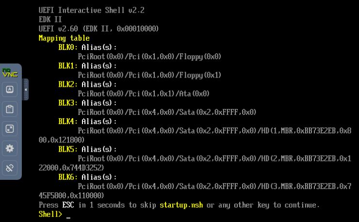

Und wenn ich die VM starte kommt nur folgender Bildschirm und nicht wie erhofft das Installierte Windows 10. von der HDD.

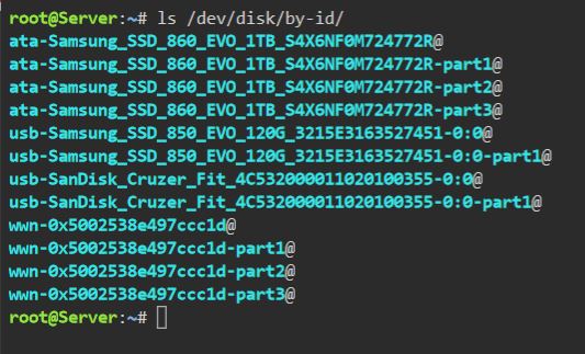

Ich denke /dev/sdc ist falsch. Du musst /dev/disk/by-id/ata-... verwenden:
https://forums.unraid.net/topic/53815-vm-ssd-passthrough-error/?do=findComment&comment=525475
Im WebTerminal einfach das ausführen um den Namen zu sehen:
ls /dev/disk/by-id/
OK

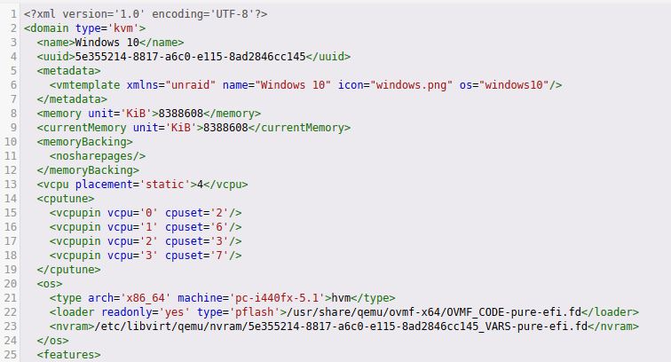

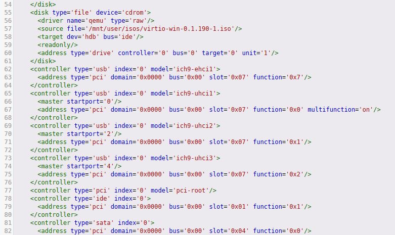

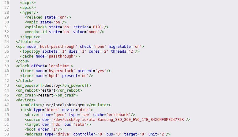

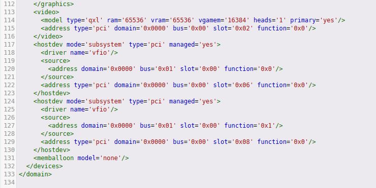

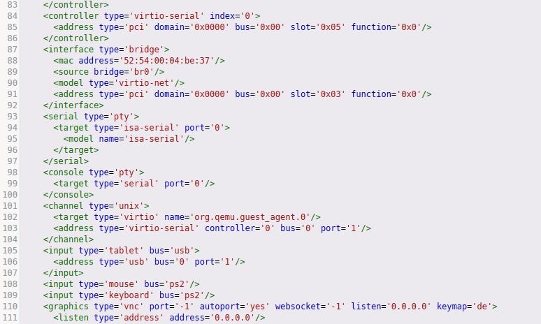

Es klappt leider wieder nicht, deshalb hier die erweiterte Ansicht der VM-Config
ALSO die aktuelle Konfig sieht nun so aus:
Version: 6.9.0-rc2
XML_1.jpg.edb2adaff74232dbcf668a203573faa6.jpgXML_2.jpg.61a2a7c13ee980e249ad6069e5e83a18.jpg

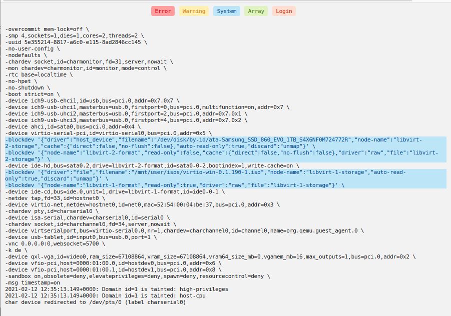

Das Protokoll:
Und der aktuelle VNC-Screen:
So ich hoffe, das bringt etwas licht in die Sache
Danke schon mal für die tolle Hilfe!

Hallo ich klink mich mal hier ein.
Ich hatte heute genau das gleiche Problem. Alle Einstellungen genau wie F-A-H oben in seinen Bildern.
Hab alles ausprobiert 6 Stunden lang Foren gelesen und Einstellungen geändert usw nix hat geklappt.
Bin dann bei dem Youtubevideo von "The Geek Freaks" weit unten in den Kommentaren auf die Lösung gestossen , zumindest bei mir hat es geklappt.
Erstelle eine neue VM mit den gleichen Einstellungen aber ändere das BIOS auf "SeaBios"
Ich hoffe das hilft euch auch weiter.

Ich habe auch vorher mehrmals das seabios eingestellt ohne funktion.
Erst als ich eine neue VM erstellt habe und dort dann von anfang an seabios genommen habe hats auf anhieb funktioniert.

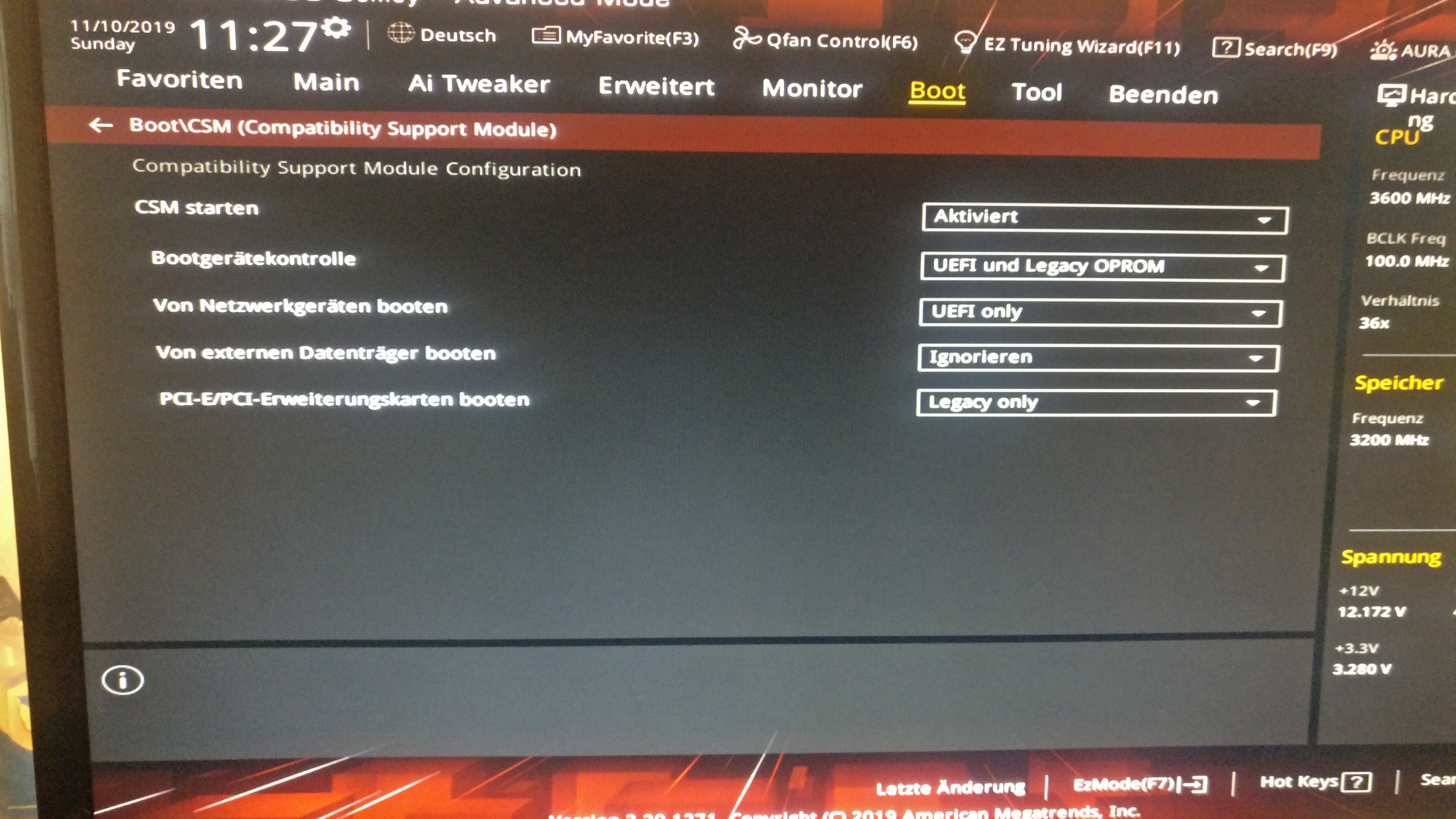

PS. meine UEFI Settings

Legacy Boot ist auch nicht zwingend notwendig. Ist selten ein Problem und sollte man nur im Hinterkopf behalten.
