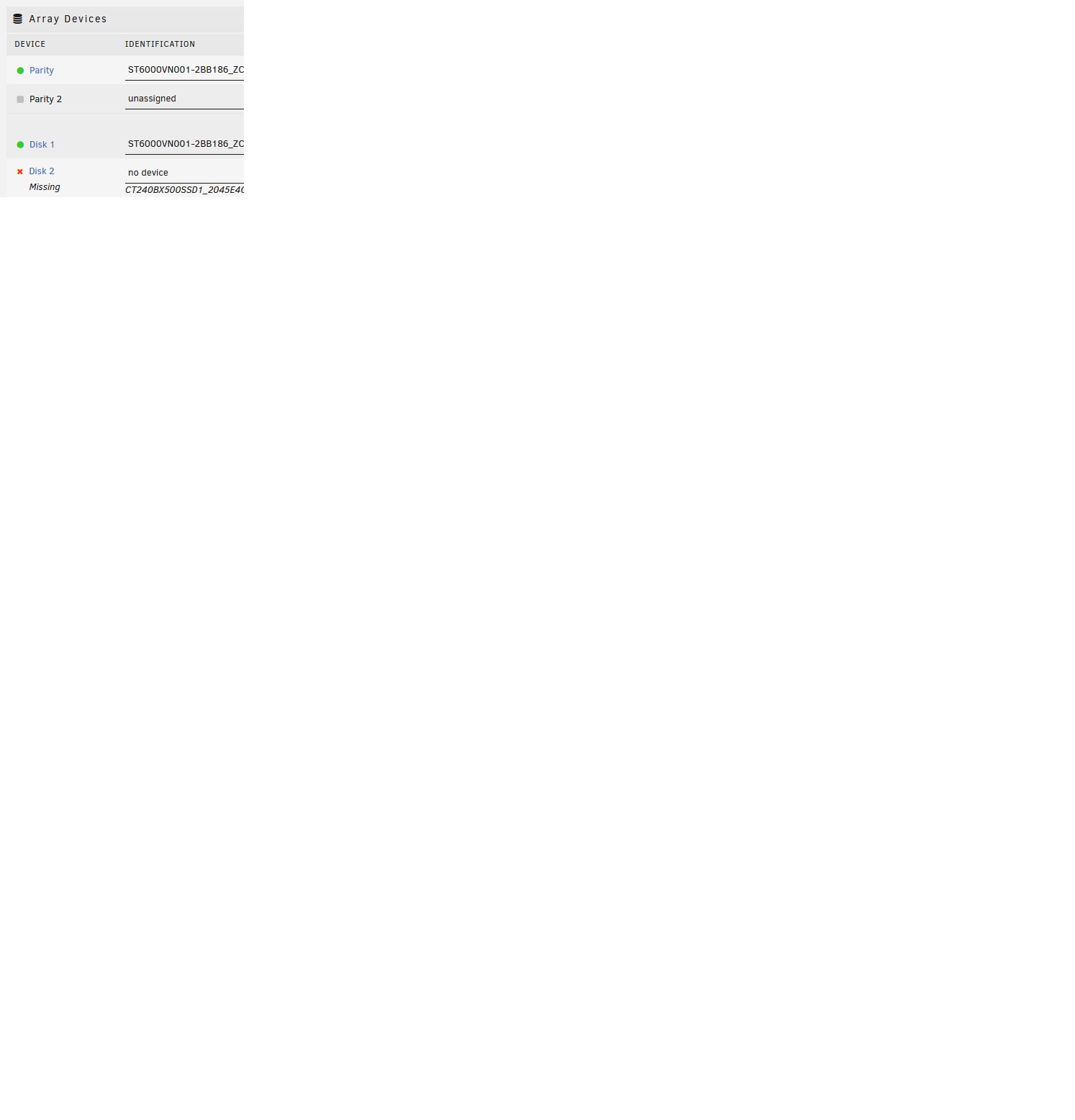

ursprünglich wollte ich eine SSD ins Array bauen, um den Downloads Ordner drauf zu packen. (Damit die HDD`s schlafen können)
Habe dann jedoch gelesen, dass SSD`s im Array nicht zu empfehlen sind.
Daraufhin wollte ich sie wieder entfernen, nur lässt mich Unraid nicht. (Bild im Anhang)
Wie kann ich die SSD nun wieder aus dem Array entfernen?

Warum sollte man eine SSD nicht im Array nutzen dürfen? Klar geht das.
Nur als Parität sollte man sie nicht verwenden, da eine Parität nicht getrimmt werden kann, weshalb eine SSD-Parität mit der Zeit sehr langsam werden würde (außer man nimmt eine Enterprise SSD mit viel Over-Provisioning).
Um eine Disk aus dem Array entfernen zu können:
- Foto/Screenshot von der Disk-Übersicht machen
- Tools -> New Config -> Parity + Cache Preserve (behalten)
- Danach kannst du alle Platten neu zuordnen und die SSD weglassen
Bitte beachte, dass in dem Moment die Parität kaputt ist und mit einem Check korrigiert werden muss. Es gibt auch noch eine Methode, wo die Parität ganz bleibt:
https://wiki.unraid.net/Shrink_array#The_.22Clear_Drive_Then_Remove_Drive.22_Method
