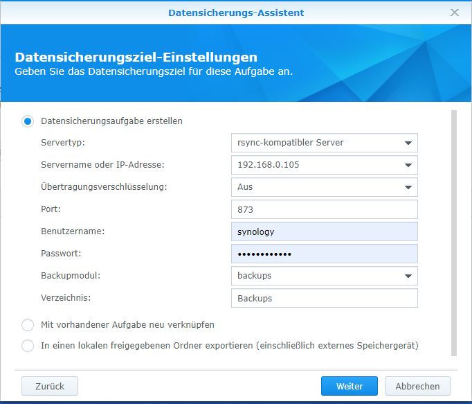

Hi, ja aber mit Hyperbackup komme nicht auf das unRaid System.
Ich habe auf dem unRaid einen User und auch ein Backup Ordner angegeben.

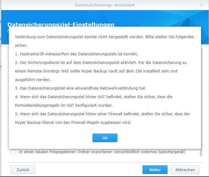

Jedoch bekomme ich keine Connection zum unRaid.
Ich habe gelesen, das man rsync nutzen kann. Ich habe aber nirgends gefunden wie ich rsync auf dem unRaid als Dienst beim start des Systems mit "hochfahren" lassen kann.

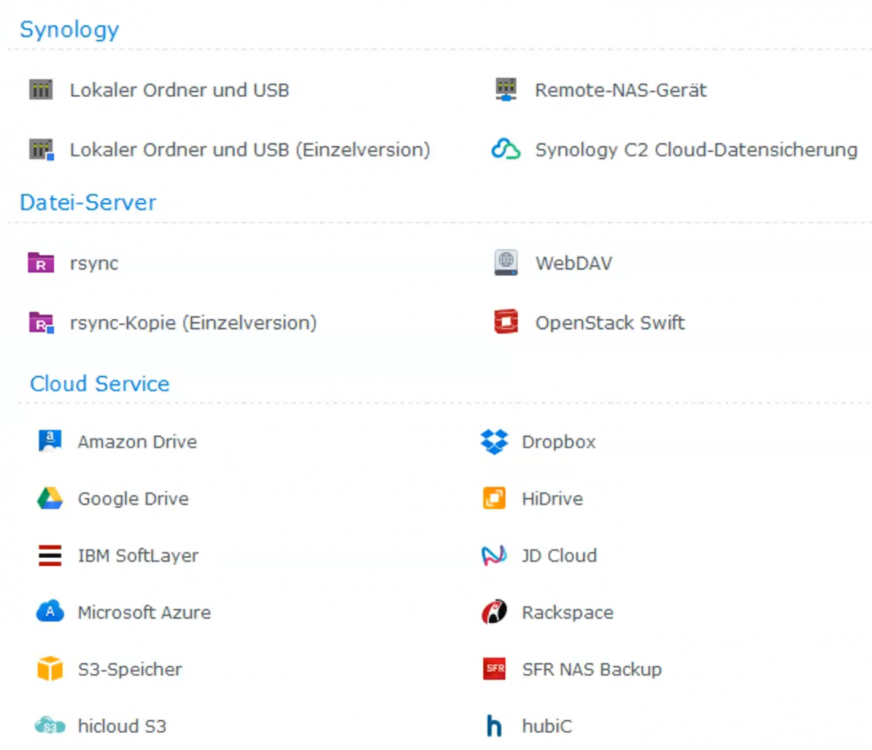

Bei Hyper Backup hast du die folgenden Optionen:
Für Unraid wäre hier rsync und WebDAV verwendbar. Für rsync müsste man Unraid als rsync server/daemon konfigurieren. Wie das geht steht hier:
https://forums.unraid.net/topic/2100-rsync/page/2/?tab=comments#comment-819926
Für WebDAV müsste man den Nextcloud-Container installieren. Nextcloud ist aber nicht gerade effizient als Backup-Ziel, da ein Webserver und eine Datenbank ständig mitläuft.
Ein rsync Daemon erlaubt natürlich auch die Sicherung ohne Hyper-Backup. Man braucht nur eben ein passendes Kommando für die Synchronisation, was man zB über ein Script ausführt. Dazu könnte man den Aufgabenplaner bei Syno nutzen oder CA User Scripts bei Unraid.
Es ginge sogar ohne Daemon. Und zwar mit einer Netzwerkfreigabe, wo man das externe NAS als lokalen Ordner einbindet. Bei Unraid wäre das ein "Mount" und bei Synology geht das über den File Explorer und Remote-Verbindung.

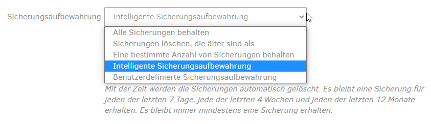

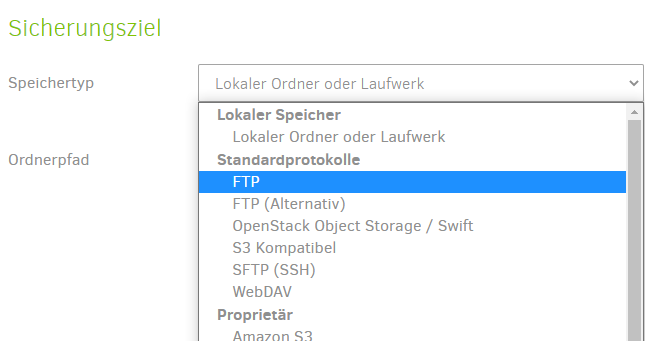

Ich denke dann solltest du dir lieber den Duplicati Container installieren. Der hat alles:
Verschlüsselung:
Diverse "lokale" Protokolle sind möglich wie SSH, FTP oder WebDAV:

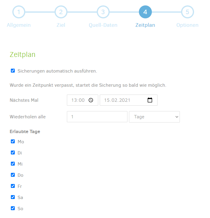

Zeitpläne:
Und löscht automatisch alte Backups nach einem einstellbaren Muster:

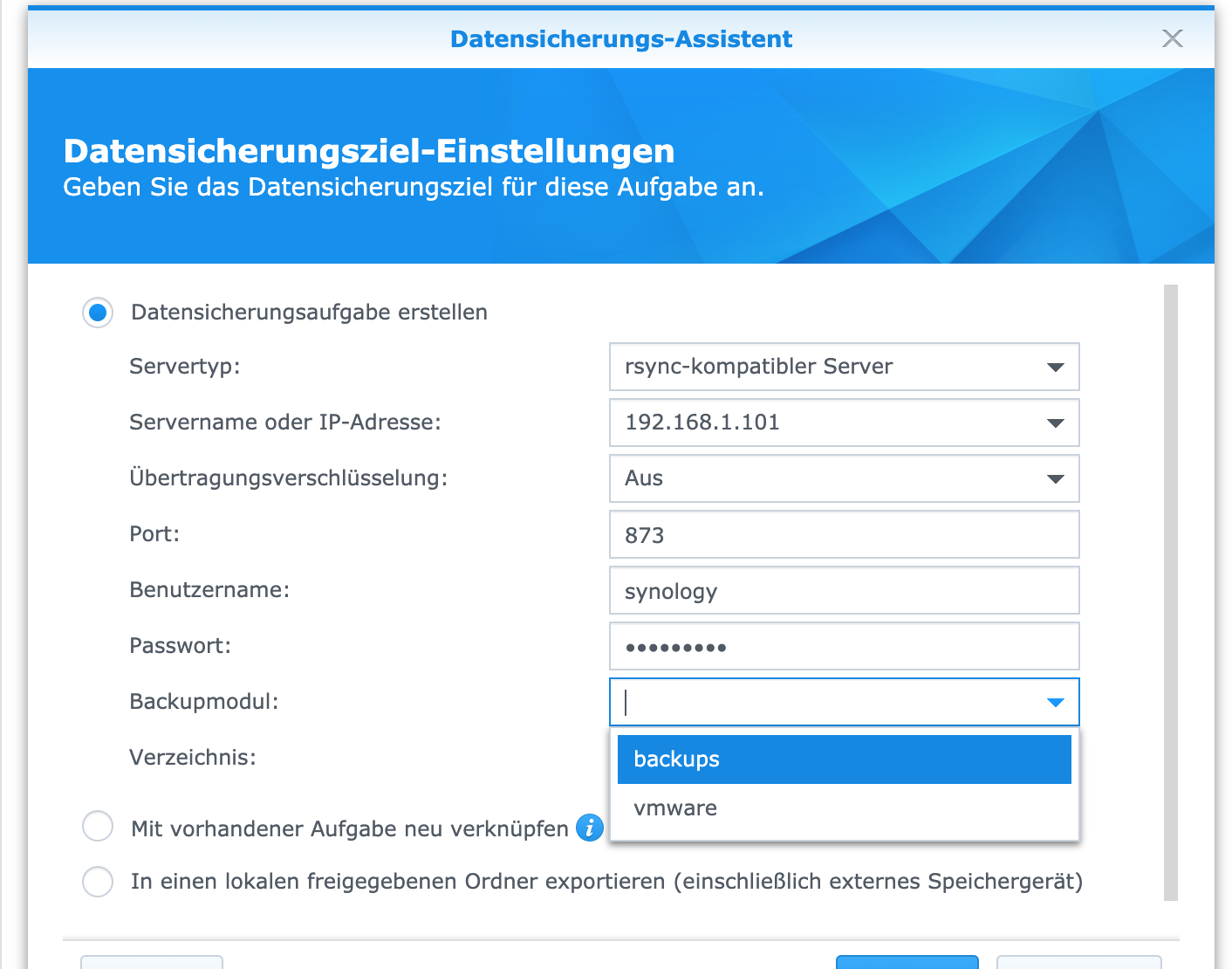

Das mit dem rsync hat geklappt. Zumindest ohne nachzudenken was ich dort tue!
Jetzt würde ich natürlich gerne die Verzeichnisse editieren.
Es gibt bei mir auf dem unraid System ein Verzeichnis "Synology_Backup". mit dem User: synology und einem Passwort.
Den User und das Passwort habe ich in der Synology und rsync-kompatibele Server angegeben und bekomme dann folgendes Dropdown (siehe Screenshot).
Welche Datei muss ich nun auf dem unraid System editieren damit ich das "Synology-Backup" Verzeichnis angezeigt bekomme?

ich bekomme es irgendwie nicht hin. Sobald ich das Backupmodul auswähle, bekomme ich eine Fehlermeldung. Hat jemand einen Tipp, wo ich suchen muss?
Im LOG steht dann das der Pfad nicht gefunden wird.
Feb 25 11:30:46 TOWER rsyncd[3725]: rsync: chdir /mnt/user/Backups    # Unraid share location.  /mnt/user/YOURSHARENAME   could also be a subdirectory of a share failed: No such file or directory (2)

Die Fehlermeldung beinhaltet den Kommentar. Ich vermute, dass Kommentare in der Datei gar nicht erlaubt sind. Zumindest nicht so. Daher such das:
[backups]                       # Rsync Modual name (basicaly Rsync share name)  Synology hyperbackup calls this "Backup Modual"
    path = /mnt/user/backups    # Unraid share location.  /mnt/user/YOURSHARENAME   could also be a subdirectory of a share
    comment = Backups           # Modual Description
und ersetze gegen:
[backups]
    comment = Backups
Also auch alle Leerzeichen hinter dem Pfad usw weg machen. Ich denke nicht, dass das erlaubt ist.
Leider war es das nicht 😞
Feb 25 15:43:16 TOWER rsyncd[5342]: rsync: chdir /mnt/user/backups failed: No such file or directory (2)
EDIT: Und kaum macht man es richtig, schon geht es 🙂
Groß- und Kleinschreibung muss ebenfalls bei dem Share passen. Danke.
