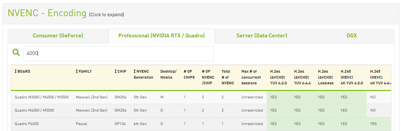

Pour savoir si une carte graphique Nvidia supporte le transcodage pour Plex ou autres aprés passthrough il faut aller vérifier la compatibilité NVENC sur la page suivante:
https://developer.nvidia.com/video-encode-and-decode-gpu-support-matrix-new
Exemple de résultat:
Si la carte que vous recherchez n'est pas dans la liste des résultats NVENC alors pas de transcodage possible.
