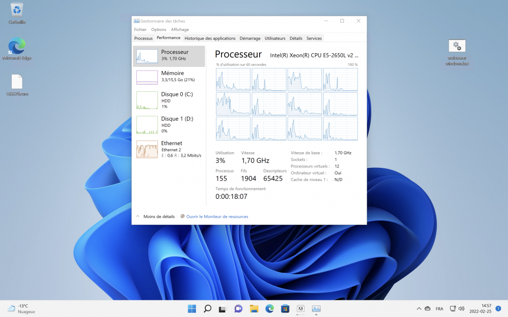

J'ai jamais vraiment reussi a utiliser une vm Windows avec passthrough sans que tout lag, voir que tout plante. Je run avec une vieille NVIDIA Quatro 5000, 15go de RAM dedié a la VM et 12 coeurs dédiés egalement.
J'ai finalement reussi le passtrough et suis agréablement surpris !!
Résultats épatant notant une réduction de 9fps sur Warzone avec une 1050 ti GamingX
Une foix la modification xml fait (( mais quel idiot de ma part ))
La machine virtuelle applique les drivers Nvidia nikel...
Msi afterburner fonctionne A1 et l'overclock reste pareil (( 170 sur le coeur et 700 sur la mémoire ))
Oh! Donc il faudrait que tu me dises comment tu as fais car moi maintenant, c'est carrément UNRAID qui ne veut plus fonctionner. Quel systeme de ***
Mon systeme est équipé pourtant de deux Intel® Xeon® CPU E5-2650L v2 @ 1.70GHz, 64Gb DDR3 ECC
Edited by AlexON
