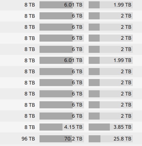

bei mir sieht es momentan so aus:
also alles auf einmal verschieben geht nicht :/
