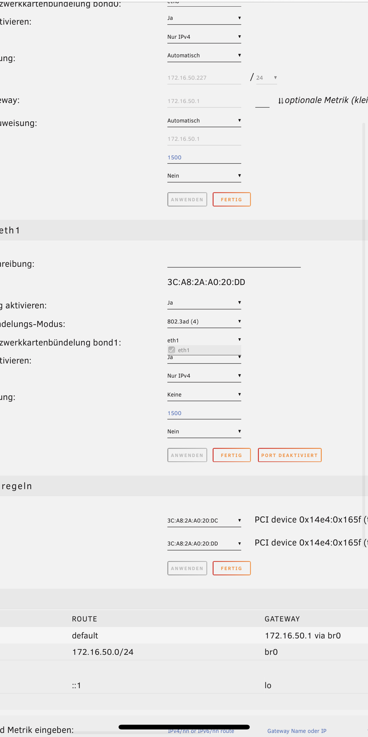

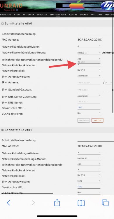

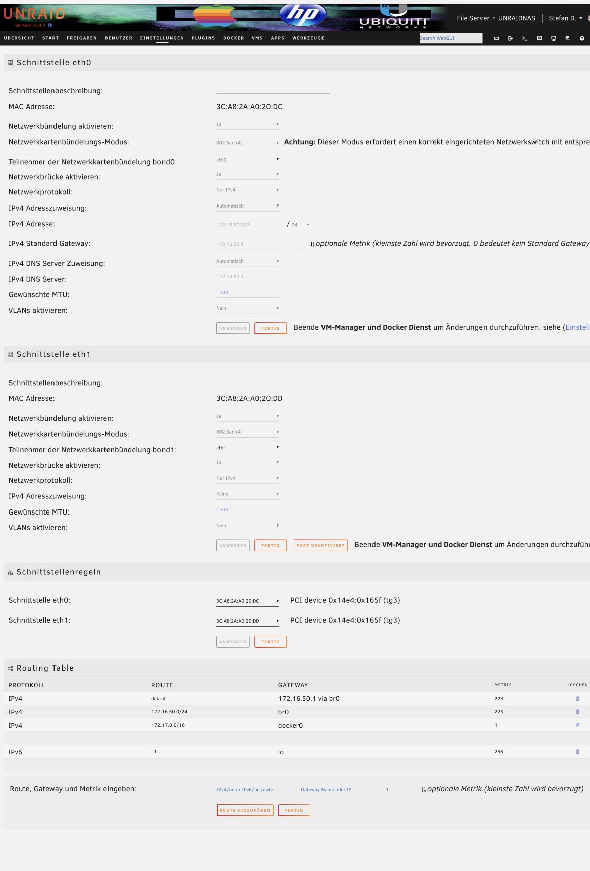

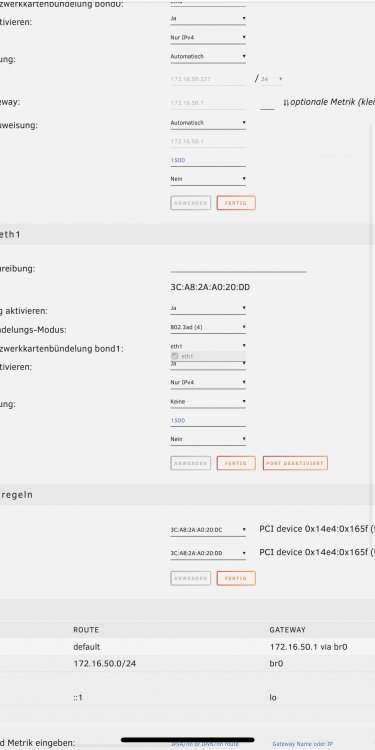

Mein HP ProLiant MicroServer Gen8 hat 2 Netzwerk Karten diese wollte ich per link aggregation zusammen schalten mein Switch ist ein Unifi USW-pro 24 und unterstützt diese Funktion. Am Switch sind Port 21 und 22 aggregiert. In UNRAID habe ich die Einstellungen auf 802.3ad gestellt aber die Netzwerkkarte lässt sich nicht bündeln.  eth0 und eth1 er zeigt den zweiten Anschluss aber unten an. Daher beide auf 802.3ad gestellt und die netzwerkbrücke aktiviert.
passt diese Einstellung oder ist da was falsch ? Meine momentane übertragungsrate liegt bei 150Mbit. Find das ein bisschen lam

...Du hast im unRaid zwei Bonds, mit je einem Interface erstellt.
Du willst *einen* bond, mit *zwei* Interfaces....dazu gibt es in den Einstellungen das Feld "Teilnehmer der Netzwerkbündelung im Bond" ...packe in bond0 beide, also eth0 und eth1 rein.
Erwarte jetzt aber nicht, das einzelne SMB transfers zwischen einem Client und unRaid 2Gbps schnell werden. SMB ist single-threaded.

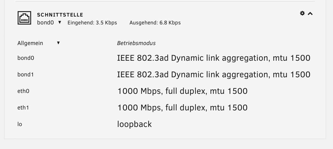

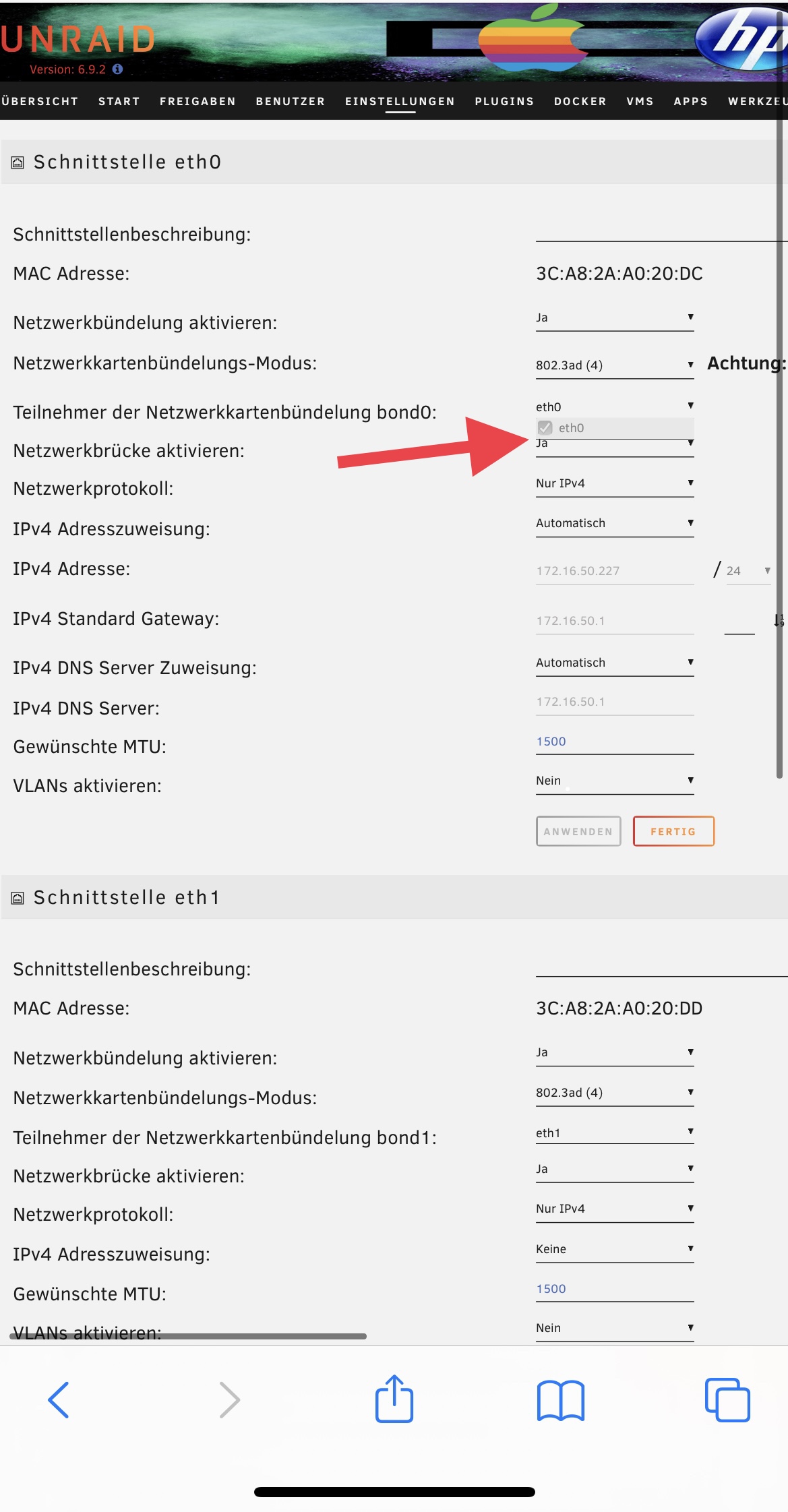

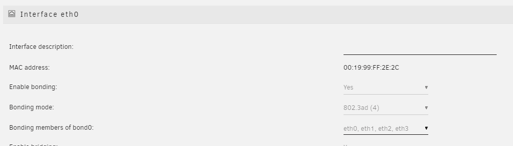

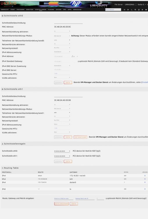

Wenn ich in den Bond gehe zeigt er mir nur eth0 an im unteren Feld nur eth1 also lassen sich nicht gemeinsam Bonden

doch, klar geht das ...sonst ist es ja kein "echter" Bond.
Deaktiviere eth1 als einzel Interface bzw. bond1.
Im Zweifel netzwerk-Konfig löschen und einfach von Null anfangen.
Stecke im Zweifel ein Kabel zunächst nur in eth0 an.

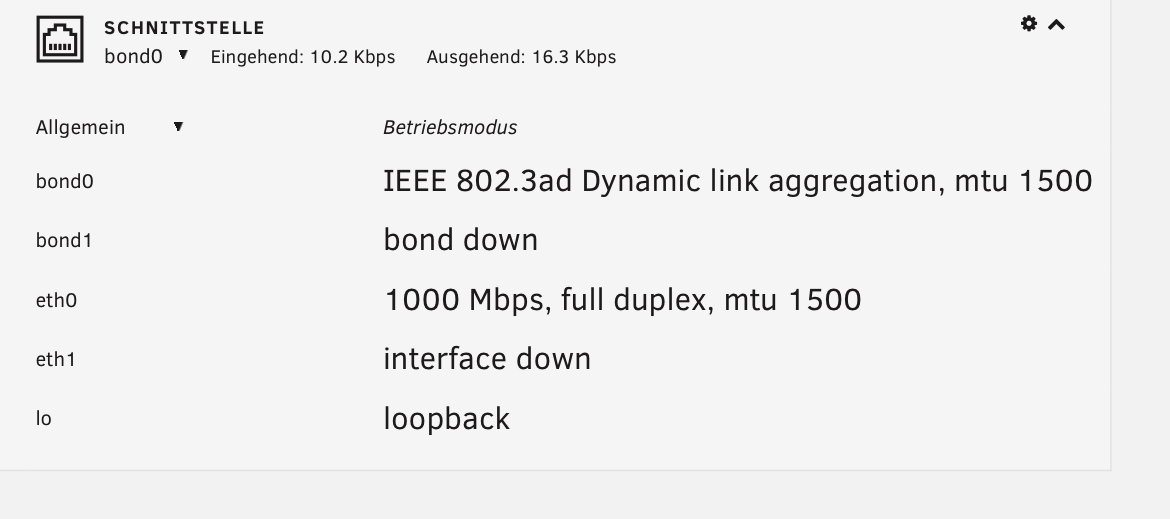

Deaktivieren hat auch nix gebracht lässt sich nicht bonden.
eth1 deaktivieren....die darf keine eigene IP bekommen.
Fang bei der netzwerk-Konfig von Vorn an....lösche die network-rules.cfg und network.cfg uner /boot/config....zieh bei eth1 den Stecker und starte unRaid neu.

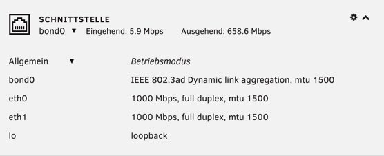

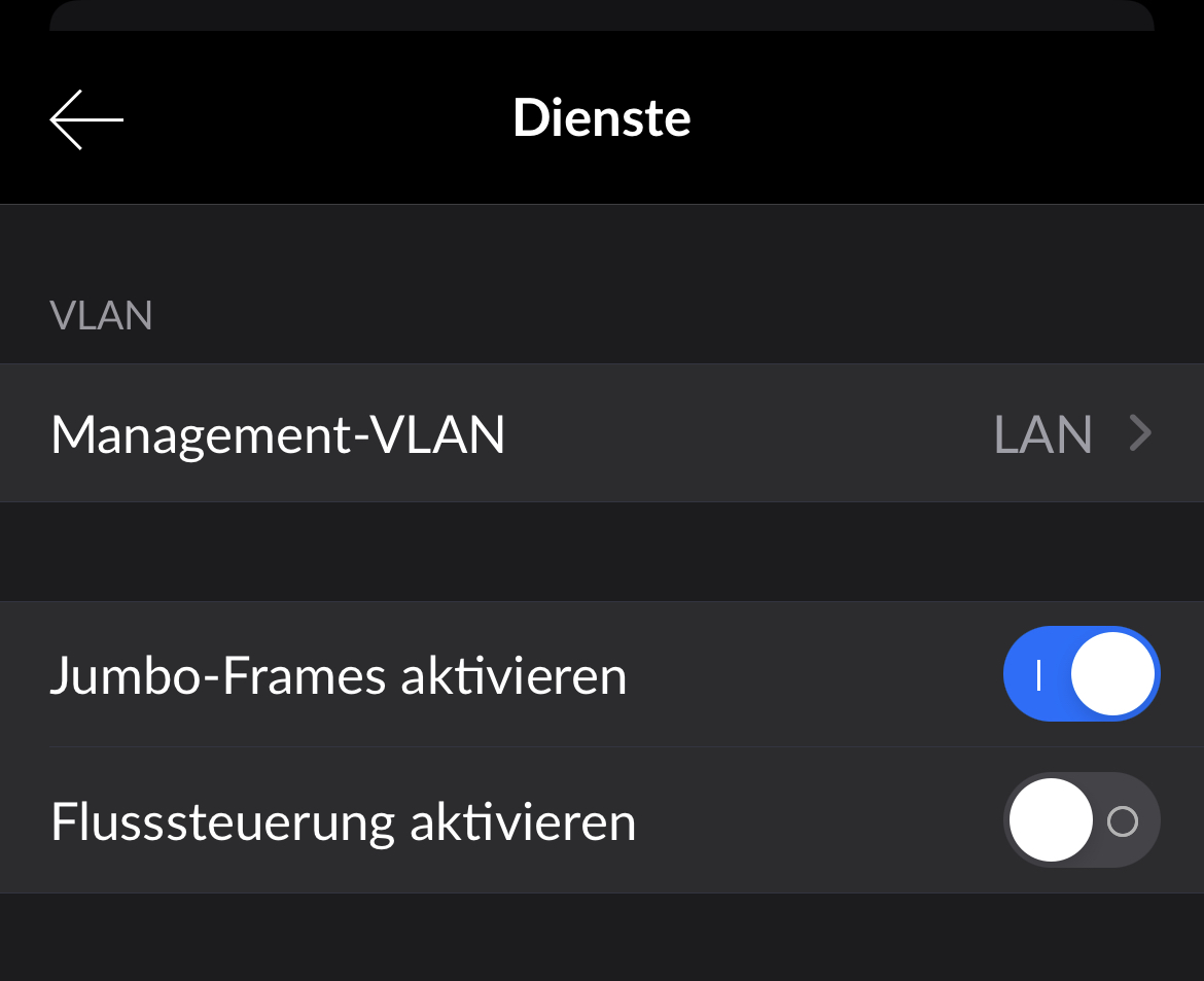

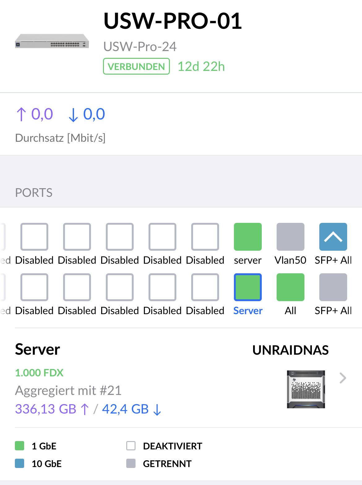

Hab das Problem jetzt lösen können in dem ich die Ports auf dem Switch agreggiert habe und auf Unraid den eth1 deaktiviert habe danach alles neu gestartet und ging auf einmal. Jetzt haut er mit 658 Mbps raus.  Ich trau mich es aber noch nicht auf MTU 9000 zu stellen aber ich bin der Meinung das der USW-pro 24 jumbo Frames kann. Aktiviert ist es auf jeden Fall.
E35827AC-9202-4492-9220-9109BE8E4EFD.jpeg.2427925b642bbe0e386af4c733178958.jpeg6FDD5DA7-2CBF-4C2D-BF46-677BCA7BD6A5.thumb.jpeg.afddcfeed8f2ac0f234f419ec83b9846.jpeg
....schön.
...aha, und was bedeutet das für Dich?
Ein Link allein sollte ja 1000Mbps "raushauen"....Edit: *einer* der beiden Bond-Links 802.3ad sollte etwa noch 970Mbps schaffen...zusammen also 1800+ Mbps.
Womit / Wie testest Du das denn gerade?
Und was soll bringen?
Die anderen Clients im gleichen L2 (LAN) haben alle doch auch keine MTU9000 aktiviert.

Die Erhöhung des MTU bringt nur ein paar Prozent mehr. Das kannst du also erstmal ausblenden.
