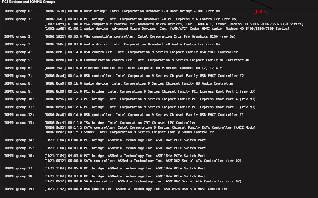

Hier mal die IOMMU-Gruppen (VGA-Controler) bei momentan 6.8.3

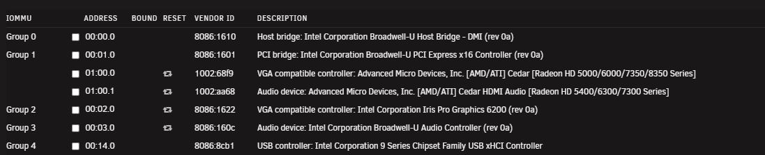

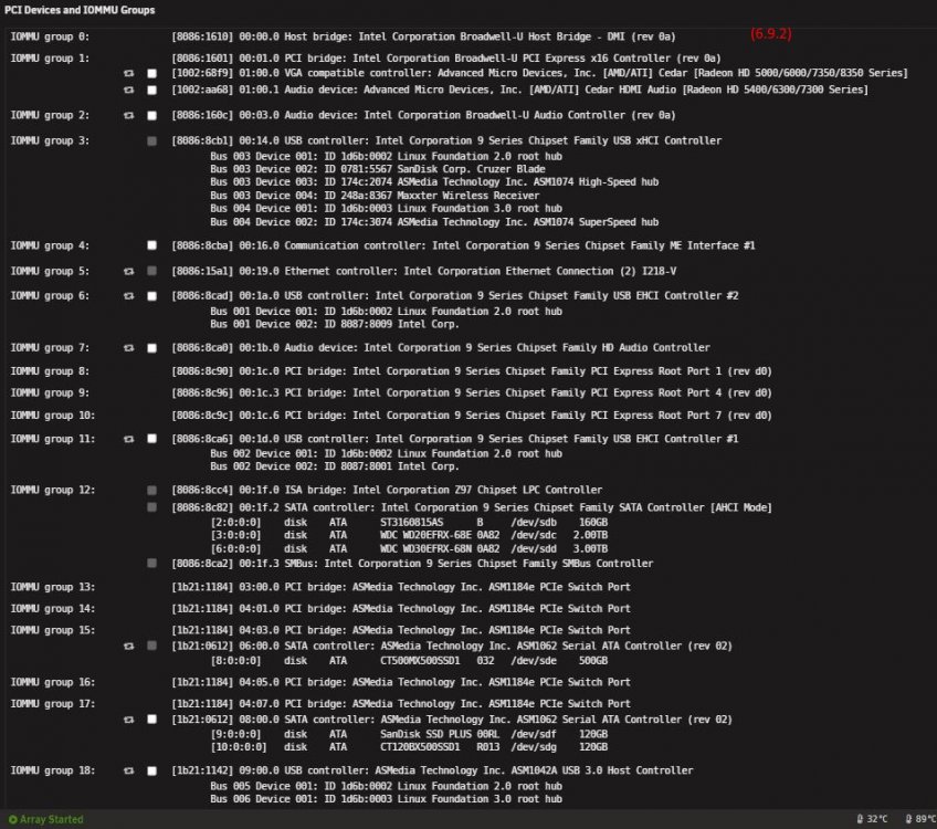

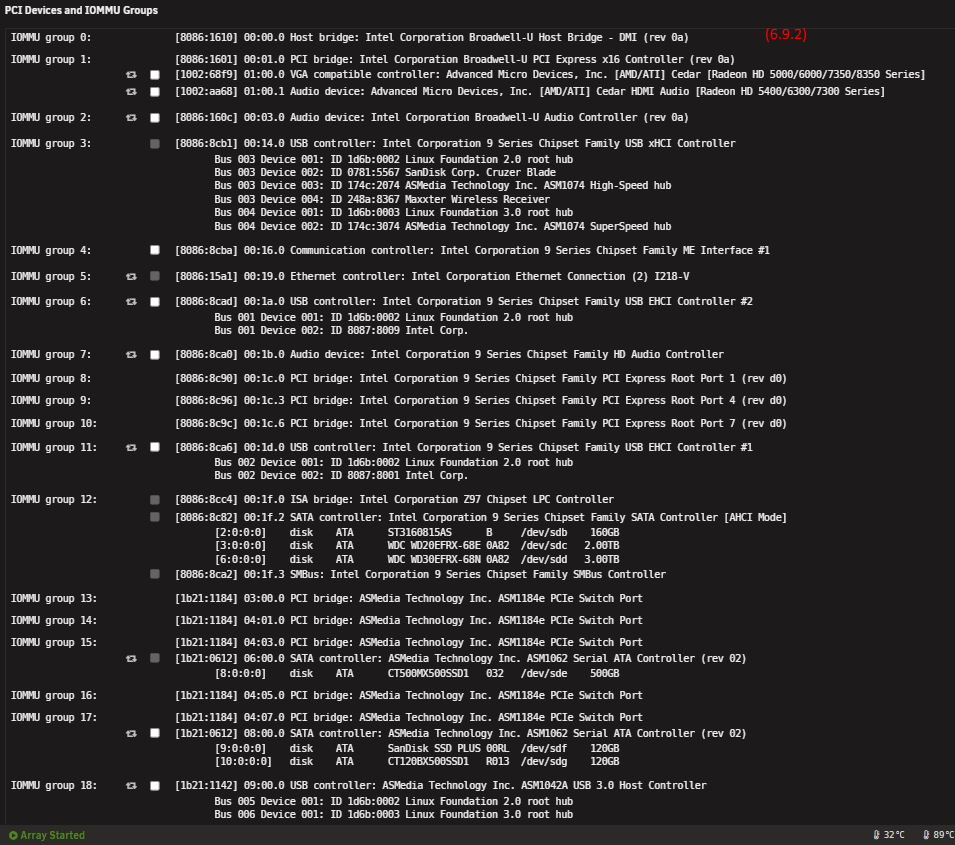

Ich mach nachher die angeforderten  Bilder der IUMMO Gruppen in 6.8.3 und 6.9.3
771258508_UNRAID6.8.3IOMMU.thumb.JPG.925334a0fd9948449d6f1c370ea2a972.JPG1139608918_UNRAID6.9.2IOMMU.thumb.JPG.f543cdd1523e0829064b92d1bce8c8bd.JPG

Verstehe ich nicht. Wie kann der denn was ausgeben, aber die iGPU nicht als PCI Device anzeigen. 🤔
Total verrückt..... ich hab alles mögliche, was mir eingefallen ist ausprobiert. Bei 6.9.2 ist die igpu nicht aufgeführt. Liegt an der CPU.
Hab einen i7 4. gen. Mal probehalber eingesetzt. Igpu wird als System device aufgeführt.
In 6.9.2 und 6.8.3
So ein Mist.......
