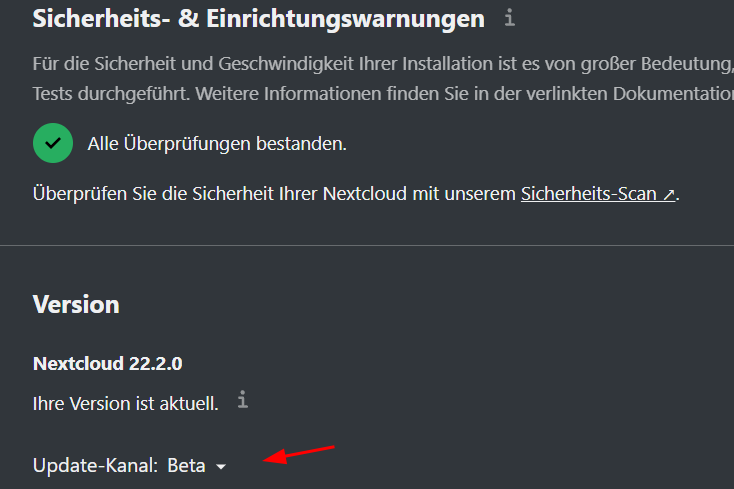

das kann ich jetzt so nicht bestätigen ... mal abgesehen davon das im lsio NC docker NC an sich NICHT im docker installiert wird sondern im appdata liegt.
vielleicht mal den update Kanal wechseln ?
das hat jetzt nichts mit der maria Kompatibilität zu tun, wenn die nicht gegeben ist dann verbindet sich NC einfach nicht mehr und du bekommst eine Fehlermeldung, sollte jedoch meines Wissens nicht das update unterbinden ....

Ich denke, dass bei Dir etwas völlig falsch läuft. Ich nutze seit Jahren den stabilen "linuxserver/nextcloud" Container. Die Version die hier läuft lautet:
