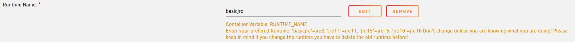

Wenn ja dann musst du folgende Schritte ausführen:
  1. Container Stoppen
  2. Im Verzeichnis für den Container der sich normalerweise in "appdata" befindet das Verzeichnis "runtime" löschen
  3. Im Docker template auf grafik.png.10ea63872c4d3a03a9790781ffe7dbea.png Klicken und dann bei Runtime Name "basicjre" eingeben
  4. Auf "Apply" klicken
Das lädt jre8 herunter.
Hoffe ich habs verständlich erklärt.
Danke das hat geholfen.
