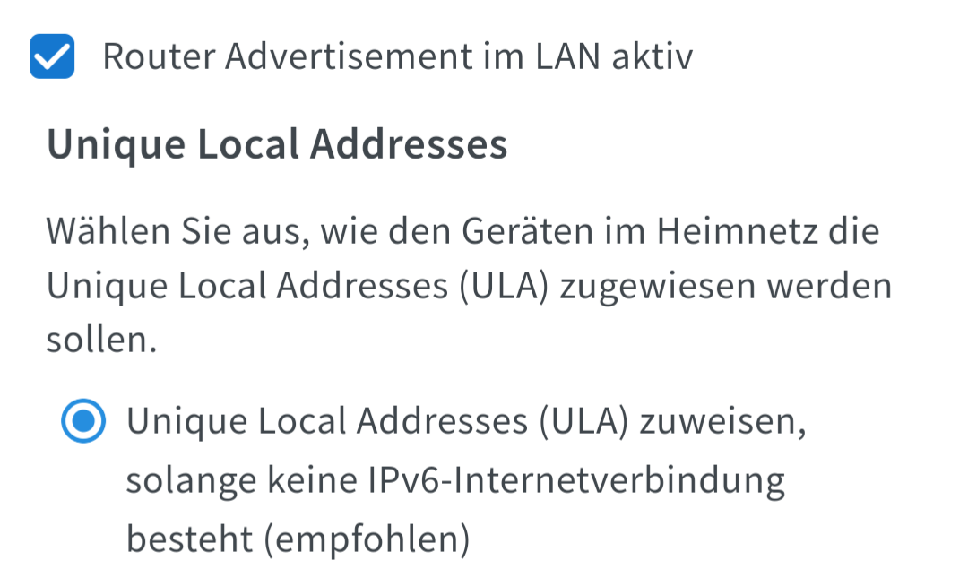

Ich hatte ULA in der Fritzbox aktiviert, dann erhält unRAID tatsächlich eine IPV6, allerdings eine lokale (fd00:...). Für Container, die öffentlich gemacht werden sollen (zB NPM), ist das dann suboptimal. Wenn man ULA deaktiviert, erhält man tatsächlich auch ein öffentliches Prefix, allerdings frage ich mich, was bei einem Reconnect passiert und man über den Provider ein neues Prefix erhält, dann sind doch alle zugewiesenen Präfixe veraltet und man muss jeden Container restarten?

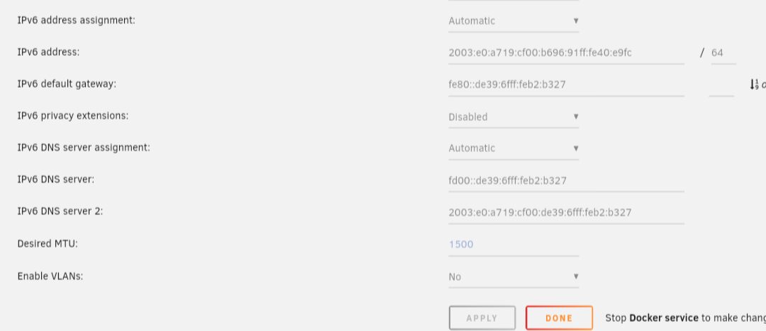

Dem kann ich nicht folgen. ULA ist bei mir aktiv und unRAID ist auch über den öffentlichen Prefix zu erreichen:
