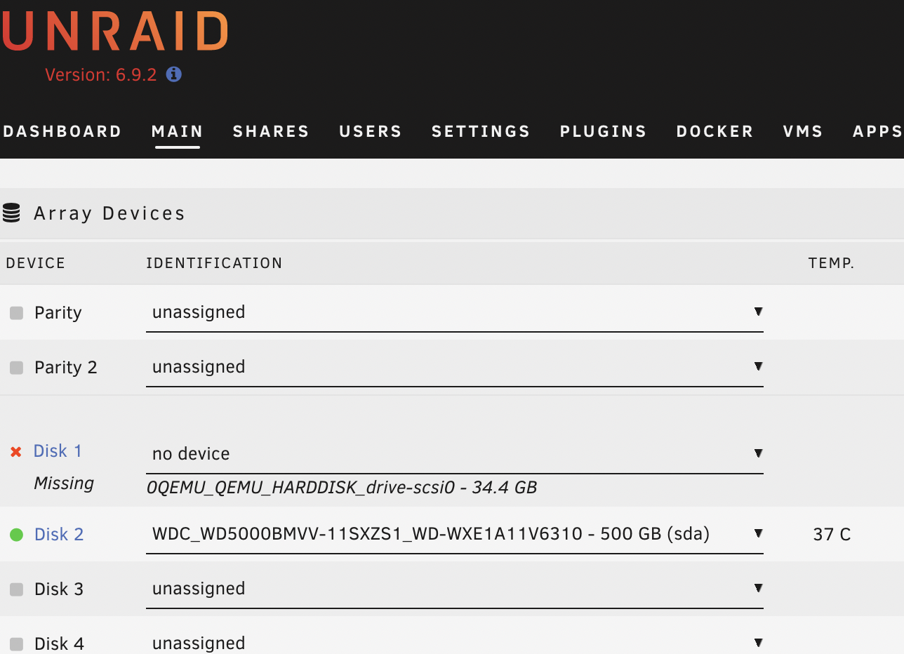

October 7, 20215 yr Hallo, ich möchte (nachdem ich Unraid unter Proxomox getestet habe) Unraid nun direkt starten. Hier verweist er immer noch auf meine virtuelle Platte in Proxmox, die es natülrich nicht mehr gibt. Ich kann sie aber auch komischerweise nicht löschen. Was muss ich denn hier tun, damit ich Unraid nun korrekt einrichten kann? Gruß Thomas
October 7, 20215 yr 3 minutes ago, Thomas_H said: Ich kann sie aber auch komischerweise nicht löschen. Wenn du nur die eine Disk im Array hast ohne Parity ist das ganz einfach: Tools -> New Config -> dann bei "Preserve Config" Cache auswählen falls du einen hast -> Apply klicken -> Main -> die WDC auf Slot 1 zuweisen -> Array starten (die Festplatte wird nicht formatiert da unRAID erkennt das die Festplatte bereits in einem kompatiblem Format formatiert ist). Vergiss nicht das du danach Settings -> Disk Settings -> "Enable auto start" auf Yes stellst -> Apply klicken.

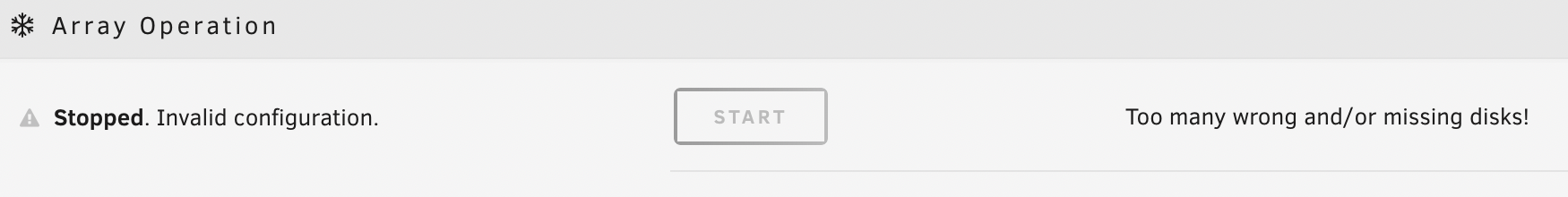

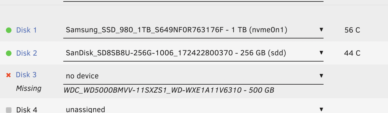

October 8, 20215 yr Author Hi, klasse das hat funktionniert, viele Dank. Mit meiner 500 GB langsamen externen USB HDD klappt das allerdings leider nicht. Die hätte ich auch gerne jetzt raus (war nur zu Testzwecken). Wenn ich den Weg von dir oben nehme und dann unter Main die "Disk3" deaktivieren möchte, kann ich das Array nicht mehr starten und bekomme den Hinweis, dass zu viele Disks fehlen. Hast du hierfür evtl. auch noch einen Tip für mich!? Danke und Gruß Thomas Edited October 8, 20215 yr by Thomas_H
October 8, 20215 yr ...dann hast Du es nicht so gemacht, wie @ich777 oben beschrieben hat.New Config heisst Alles NEU.Nur die Disk(s) rein, die da rein sollen. Wieso also ist Disk3/USB drin geblieben??? Gesendet von meinem SM-G780G mit Tapatalk
October 8, 20215 yr Hi, klasse das hat funktionniert, viele Dank. Mit meiner 500 GB langsamen externen USB HDD klappt das allerdings leider nicht. Die hätte ich auch gerne jetzt raus (war nur zu Testzwecken). Wenn ich den Weg von dir oben nehme und dann unter Main die "Disk3" deaktivieren möchte, kann ich das Array nicht mehr starten und bekomme den Hinweis, dass zu viele Disks fehlen. Hast du hierfür evtl. auch noch einen Tip für mich!? Danke und Gruß Thomas Was klappt nicht. Du musst den oben beschriebenen Vorgang nochmal machen.Darf ich noch fragen warum du SSDs und HDDs mischt im Array, das würd ich nicht empfehlen, wenn dann erstell dir einen Cache mit den SSDs und lass die "langsamen" HDDs im Arry.Wielleicht kannst du aus deiner externen Festplatte auch eine interen Festplatte machen, Thema shuking.Sent from my C64

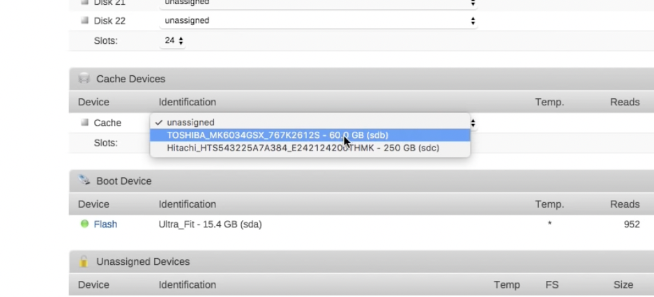

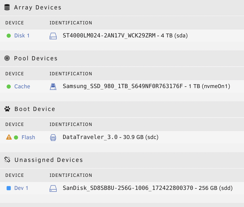

October 8, 20215 yr Author Vielen Dank schon mal, dass bringt mich deutlich weiter. Auch die FAQ ist gut und hat paar Aha Effekte gebracht. Was ich irgendwie nicht finde, ist wie ich ein Laufwerk (hier dann meine 1 TB NVMe und meine 256 GB SSD) als Cache-Device integriere. In dem einen verlinkten Video bei den FAQ (siehe Screenshot) gibt es da eine eigene Sektion. Gruß Thomas
October 8, 20215 yr Vielen Dank schon mal, dass bringt mich deutlich weiter. Auch die FAQ ist gut und hat paar Aha Effekte gebracht. Was ich irgendwie nicht finde, ist wie ich ein Laufwerk (hier dann meine 1 TB NVMe und meine 256 GB SSD) als Cache-Device integriere. In dem einen verlinkten Video bei den FAQ (siehe Screenshot) gibt es da eine eigene Sektion. Gruß Thomas Wenn das Array gestoppt ist musst du Cache Pool hinzufügen (oder Add Cache Pool) klicken dann solltest du einen Cache hinzufügen können. Oder hab ich die Frage falsch verstanden?Die 1TB darf dabei dann aber klarerweise nicht mehr im Array zugeordnet sein.Sent from my C64

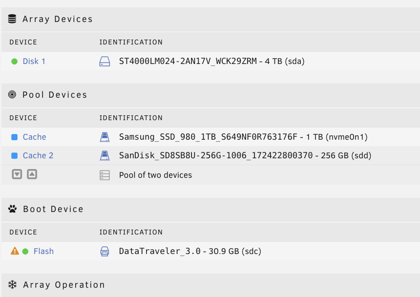

October 8, 20215 yr Author Hi, ja hast du. 😀 Irgendwer kam offensichtlich auf die Idee das als Pool-Sektion umzubennenen. Nun hab ich und kann glaube ich starten. Danke für die rasche Unterstützung. Gruß Thomas
October 8, 20215 yr 1 hour ago, Thomas_H said: Nun hab ich und kann glaube ich starten. Sehe ich das richtig? Du kombinierst eine SSD und eine NVMe in einem Pool? Die NVMe ist 6x schneller als die SSD. Der Pool wird nie sein Potential ausschöpfen können.

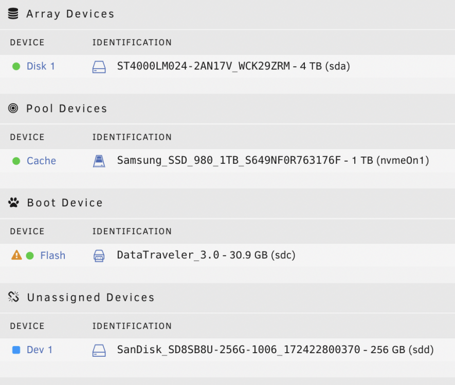

October 8, 20215 yr Author Puh die ersten Schritte scheinen gar nicht so einfach. Also schmeiß ich die interne SSD besser wieder aus dem "Pool" raus und nutze sie als kleine zusätzliche Disk im "Array", oder? Gruß Thomas
October 8, 20215 yr 53 minutes ago, Thomas_H said: Also schmeiß ich die interne SSD besser wieder aus dem "Pool" raus und nutze sie als kleine zusätzliche Disk im "Array", oder? Nein. Ich würde grundsätzlich keine unterschiedlichen Techniken in einem Array oder Pool mischen. Entweder HDDs, SSDs oder NVMe/PCIe. Wenn man mischt, dann bekommt man immer den jeweils kleinsten Nenner. Ich will dich nur darauf aufmerksam machen, dass die beiden o.g. Pool Devices in einem Pool beim Schreiben maximal 550 MB/s erreichen und nicht die theoretisch möglichen 3500 MB/s der NVMe. Beim Lesen sieht es anders aus. Wenn Du Ausfallsicherheit brauchst aber keine andere Möglichkeit siehst, dann mach halt diesen Pool. Du solltest dann halt nur wissen was Dich erwartet. Edited October 8, 20215 yr by hawihoney
October 9, 20215 yr Author Klingt nachvollziehbar dein Punkt. Hab es nun erstmal rausgeschmissen, mal schauen, was ich mit der internen SSD noch anstellen kann. Nun kann ich endlich durchstarten. 😀 Gruß Thomas Edited October 9, 20215 yr by Thomas_H
October 9, 20215 yr Community Expert 32 minutes ago, Thomas_H said: Hab es nun erstmal rausgeschmissen Denk dran, dass weder dass Array noch der Cache nun eine Ausfallsicherheit besitzen. Also Backups Backups Backups!
October 9, 20215 yr Author Jap, das wird das nächste große Thema. (Noch) hab ich hier eine Synology mit 4 TB, die wird dann dafür erstmal genutzt.
