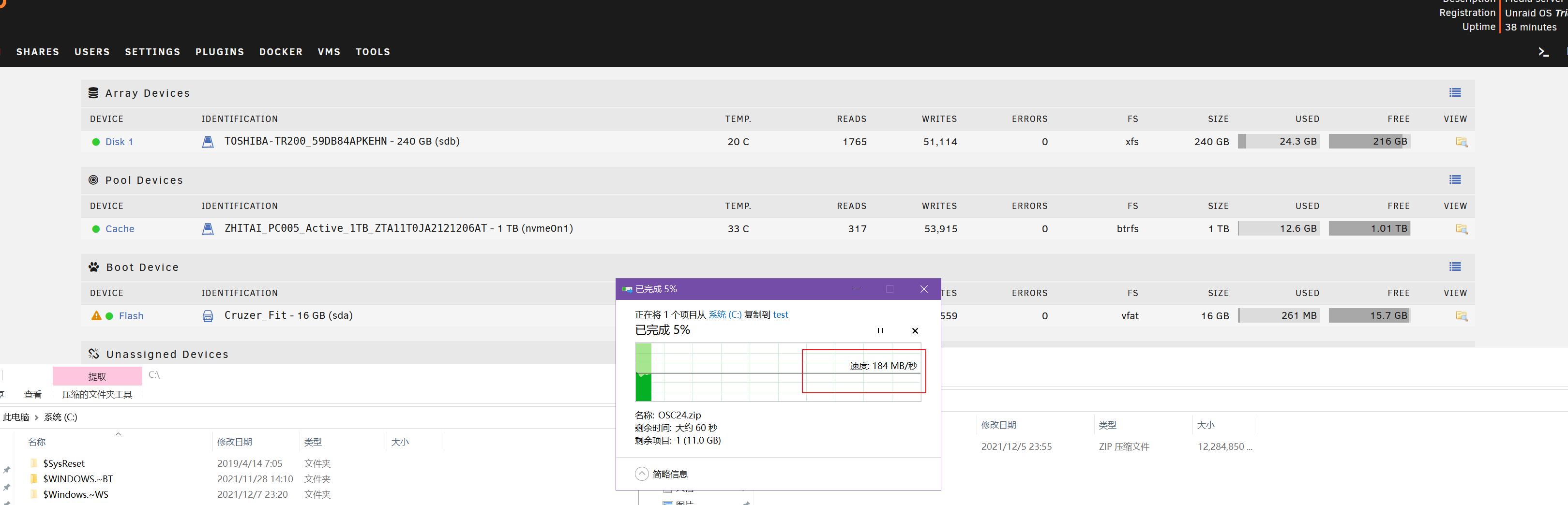

请问unraid6.9.2使用rtl8125网卡为什么跑不满速度?只能180MB/s
环境:unraid6.9.2试用版(NAS)、rtl8125网卡、TL2.5G交换机、带rtl8125网卡的WIN10台式机、12G大小的文件
#NAS上的RTL8125走CPU-PCIE直通
1. NAS安装WIN10和PC互相拷贝文件可以达到280MB/s,iperf工具测试也能跑满
2. NAS安装unraid6.9.2(官方下载包)后,阵列使用东芝TR200固态1块,缓存使用致钛M2固态1t,无校验盘。网络设置使用默认(此时驱动是r8169),PC-->NAS拷贝文件速度最大180MB/s,NAS-->PC则只有140MB/s。

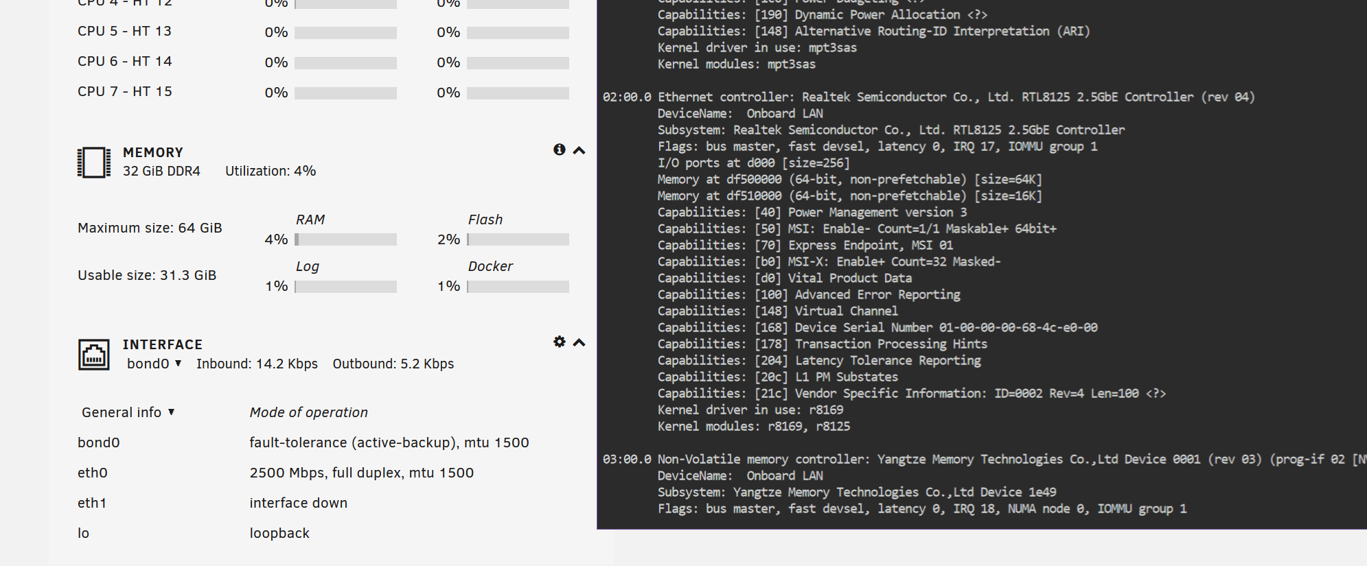

blacklist r8169屏蔽8169后,显示driver in use为r8125,但是拷贝文件速度根本没变化,还是跑不满速度。

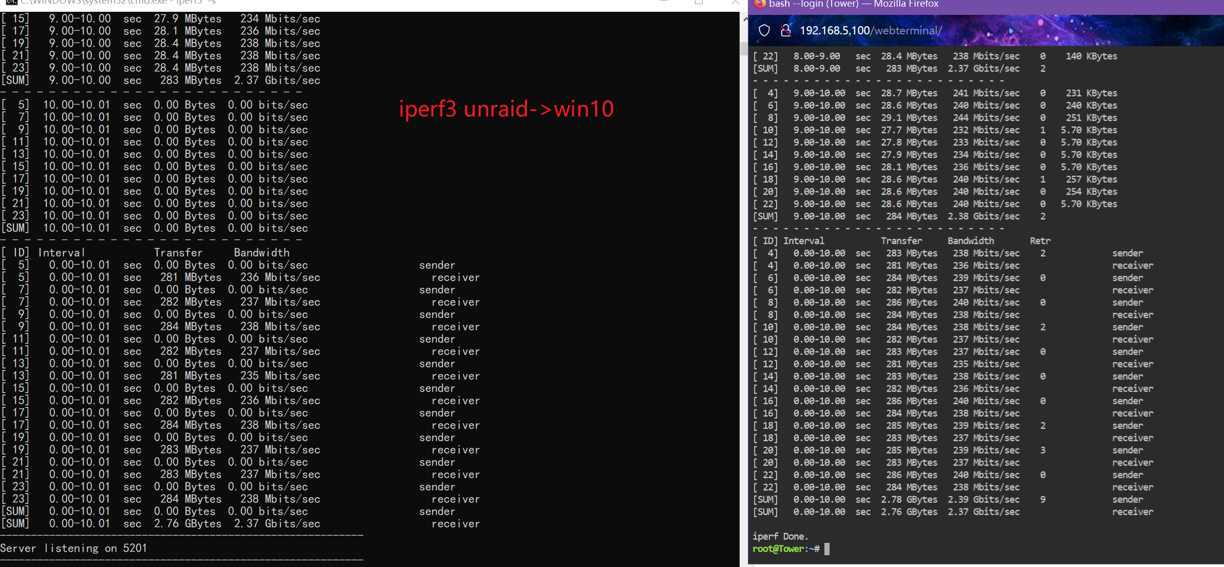

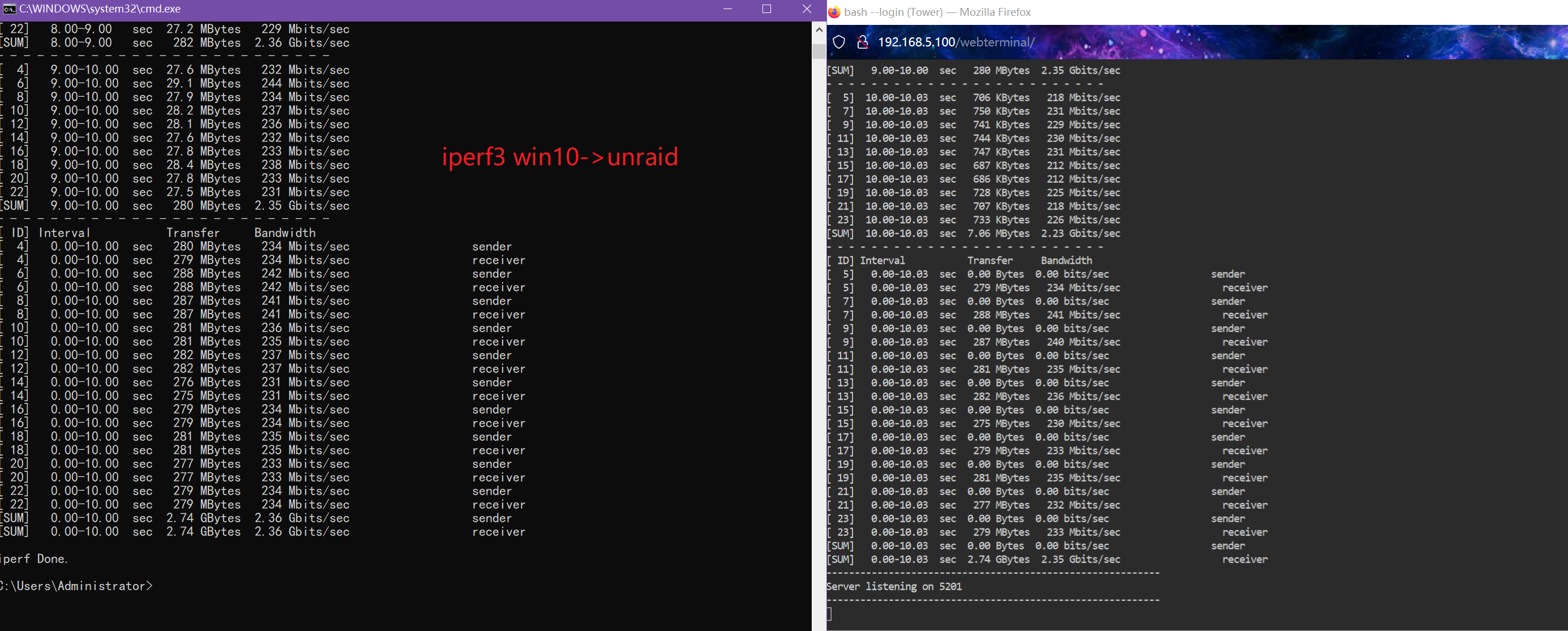

使用iperf3工具测试,双向都能跑满2.5G,请问为什么文件传输速度差这么多,明明在windows系统,相同环境下,可以跑满2.5G的啊。系统重装了好多次,也尝试了各种开心版本,8125网卡也换了2个,结果都是一样的,求大神指教!!!

2.请问网卡驱动问题,是使用默认r8169?还是要屏蔽掉后使用r8125?
3.机器上除了双口8125 PCIE网卡,还有一个板载RTL千兆,如果屏蔽r8169后板载千兆就无法使用了,请问有解决办法吗?
再次感谢大佬回复Thanks♪(・ω・)ノ
我建议不要屏蔽网卡驱动,默认即可。因为据了解,8169驱动包含了8125,因为6.92该驱动不够新,所以可能出现工况不良。你可以升级到6.10rc2测试一下。

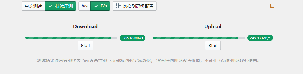

docker建了一个测速叫homebox的容器,2.5G的8口TP-LINK交换机 服务器是unraid 6.10rc2 硬件B460M微星主板 RTL8125B网卡 PC是B550M华硕主板RTL8125B网卡
仅供参考 不过我这种情况下 可以排除硬盘读写的影响
Edited by xgxxl89
也是固态<---->固态吗?回去试下
话说这个和iperf3有区别吗
Edited by devileragon
On 12/22/2021 at 12:56 PM, devileragon said:
也是固态<---->固态吗?回去试下
话说这个和iperf3有区别吗
我的理解 homebox单纯测试网络性能 跟硬盘读写速度无关  可以先排除是不是网络的瓶颈
