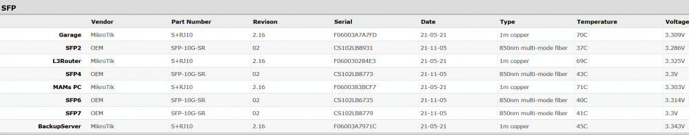

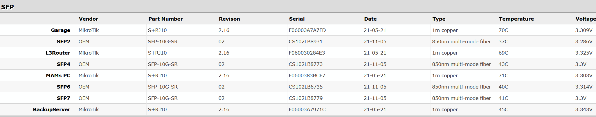

...das S-RJ10 unterhalb 70Grad geht nur mit aktiver Kühlung....hier bei mir, zwischen einem CSS610 und einemm CRS326 über 18m cat5e liegen beide bei etwa 75 bzw 80 Grad...freigegeben/normal sind noch bis >90 Grad.
also ich kann aus leidvoller Erfahrung berichten, dass sie bei 90° ABSCHALTEN 😞
Und, es ist kein großes Problem, sie in diesen Bereich zu pushen. Deshalb hat mein "lüfterloser Switch" nun einen 120mm Lüfter vor der Nase 😞
Aber, der Elektriker ist bestellt, Kupfer fliegt raus (bzw wird nicht mehr verwendet) und LWL kommt in die Wand.
Die Temperaturunterschiede sind einfach zu krass.

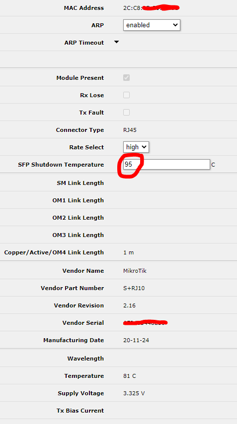

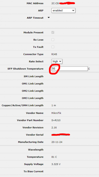

...Du hast den Switch unter SWOS laufen...zumindest unter ROS sind bei mir 95Grad als Max definiert und auch einstellbar.
Edit: sieht dann so aus...mein CSS mit SWOS-only hat da keine Einstellungsmöglichkeit:
