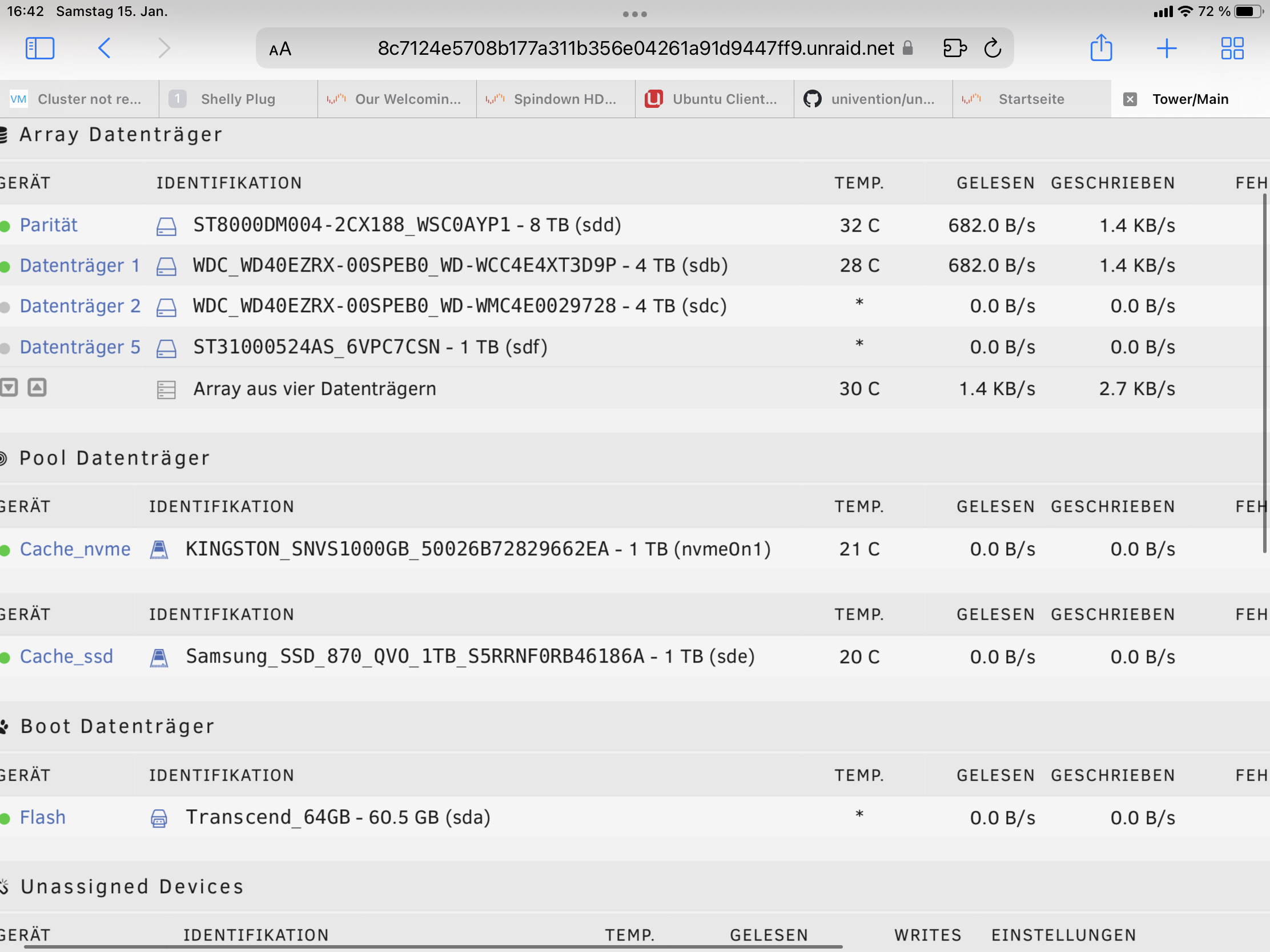

Habe ich nochmal überprüft. Alle Platten haben 15min eingestellt. Es werden in gewissem Takt immer wieder kleine Lese/Schreibzugriffe sichtbar.
da die Parity mit anspringt wird es sich um Schreibzugriffe handeln

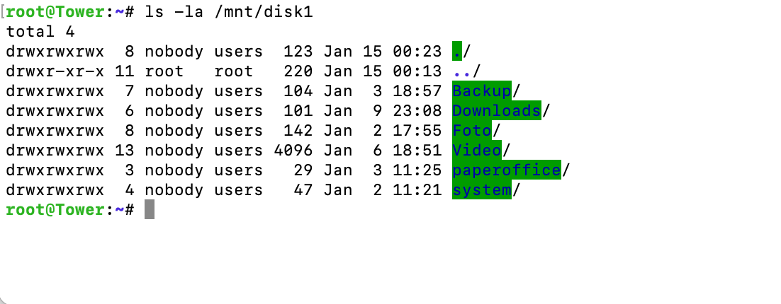

was liegt denn auf disk1 ?
appdata, system, ... ? was da evtl. nichts verloren hätte

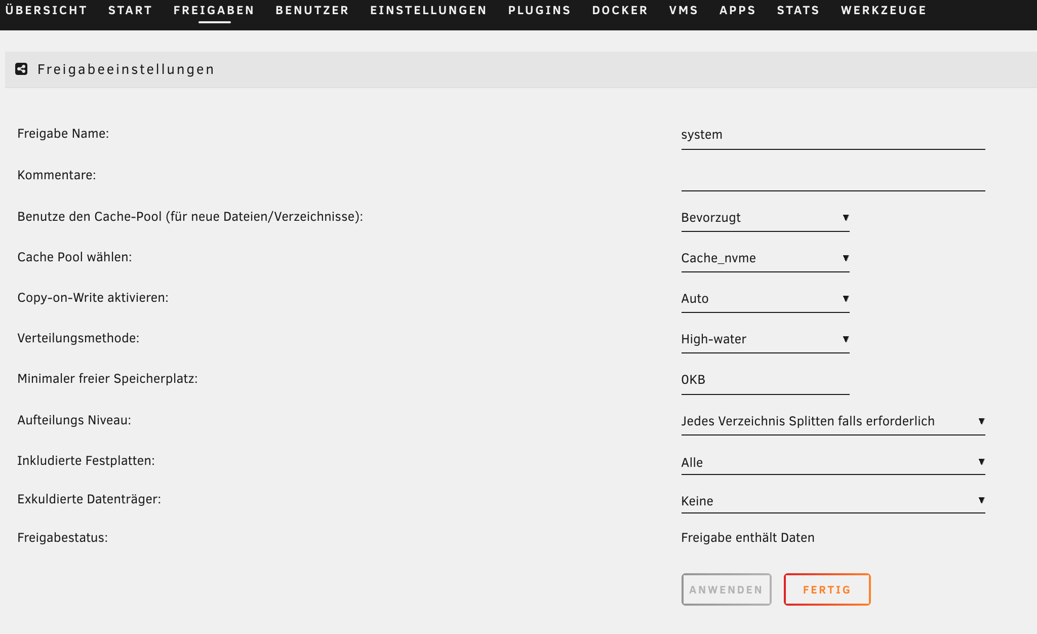

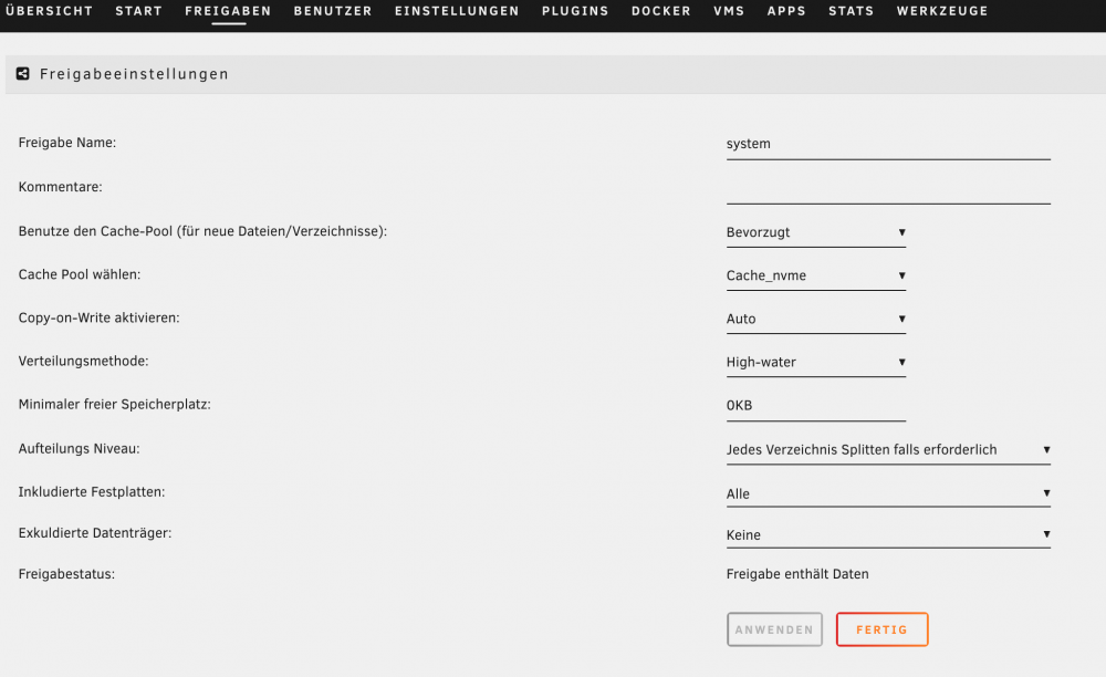

So sieht es hier aus. Das Verzeichnis system liegt dort. Dazu habe ich meine Einstellung angehängt. Kann es sein dass das Verzeichnis auf Disk1 liegt weil ich in der Vergangenheit eine andere Freigabeeinstellung hatte? Ich dachte dass bei Änderung an den Freigaben die Daten automatisch auf die neue HDD kopiert wird.

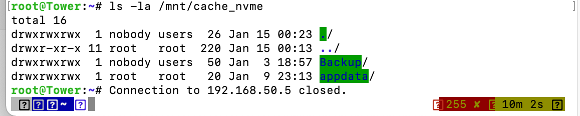

... wenn alle Dienste aus sind, docker und VM (vor allem VM Dienst stoppen), mach dann folgendes
mv -R /mnt/disk1/system /mnt/cache_nvme/
danach kurzer check ob auf disk1 noch etwas ist (sollte ex sein) und auf cache_nvme system liegt
danach mein (persönlicher) Vorschlag, cache only und nicht cache prefer (bevorzugt) für solche shares ...
Array stoppen und starten. VM und Docker auf Nein stellen (Menüeinträge müssen weg sein). Danach den Mover starten. "Bevorzugt" kann bleiben.
