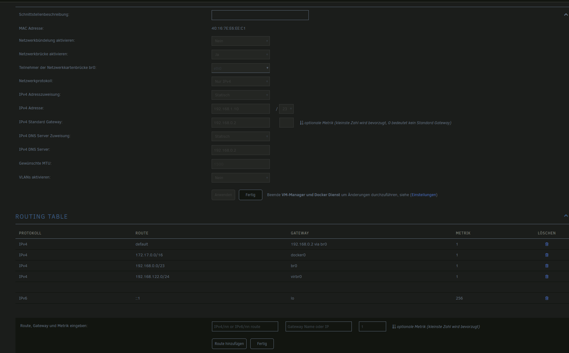

Moin ich versuche nun schon einige Zeit mein Home Assistant auf VM zum laufen zubekommen.
Doch die VM bekommt einfach keine IPV4
In der VM ist die Netzwerk Brücke auf br0
Bin neu bei unraid und war vorher bei Proxmox habe nun aber gewechselt.
Lg
Florian

    Nein, ist *ein* Netz...nur Gross Achte auf die Netzmaske "23"...IPs laufen von 192.168.0.1 - 192.168.1.254 Gateway die .2 ... ja, komisch, aber wenn unraid und Docker I-Net haben, sollst wo

...die beiden Screens haben miteinander nicht viel zu tun.

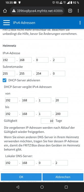

Das Du für das Netz 192.168.0.0/23 auf dem auch unRaid mit br0 liegt einen DHCP-Server lauschen lassen musst, versteht sich von selbst.
Bei einer VM ist die Frage, welches OS dahinter liegt und ob dort die Treiber für den in unraid gewählten VM-Einstellungen Netzwerk-Adapter (zB virtio-net) geladen werden können...Edit: und das ein dhcp-client (ipv4) lauscht.
Das "Problem" ist aber bei Proxmox genau so....
wie müsste ich das den eintragen bzw. machen ?

...den sollte Dein Router bereitstellen, der allerdings auf dem gleichen Netz liegen muss...typisch, das Gateway, also hier 192.168.0.2....wie bekommen denn andere Geräte in Deinem Netz eine IP her? Hast Du die alle fest vergeben? Dann musst Du das in der VM auch machen.
Obwohl, für IPv6, sehe ich ja eine der Telekom...die müsste also aauch irgendwie da reingekommen sein ;-)

DHCP läuft über die FritzBox gibt zwar auch einige Feste IPs diese sind aber außerhalb vom DHCP

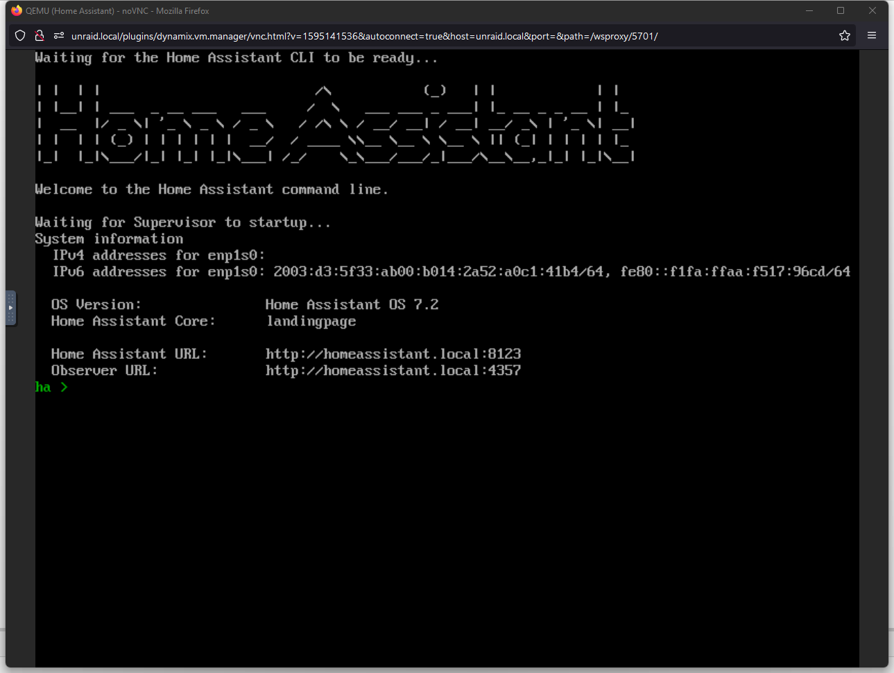

problem ist nur normal soll man ja mit http://homeassistant.local:8123 auf Home assistant drauf kommen aber es passiert nichts. und nutze im ganzen Netzwerk nur IPv4
habe die VM nur erstellt und dann gestartet und die IPv6 stand dann drin ^^

Wenn man dem Screenshot trauen kann, hat er keine ipv4, aber eine v6 (2003:: ist Telekom, meine ich -- ist das Dein ISP?).

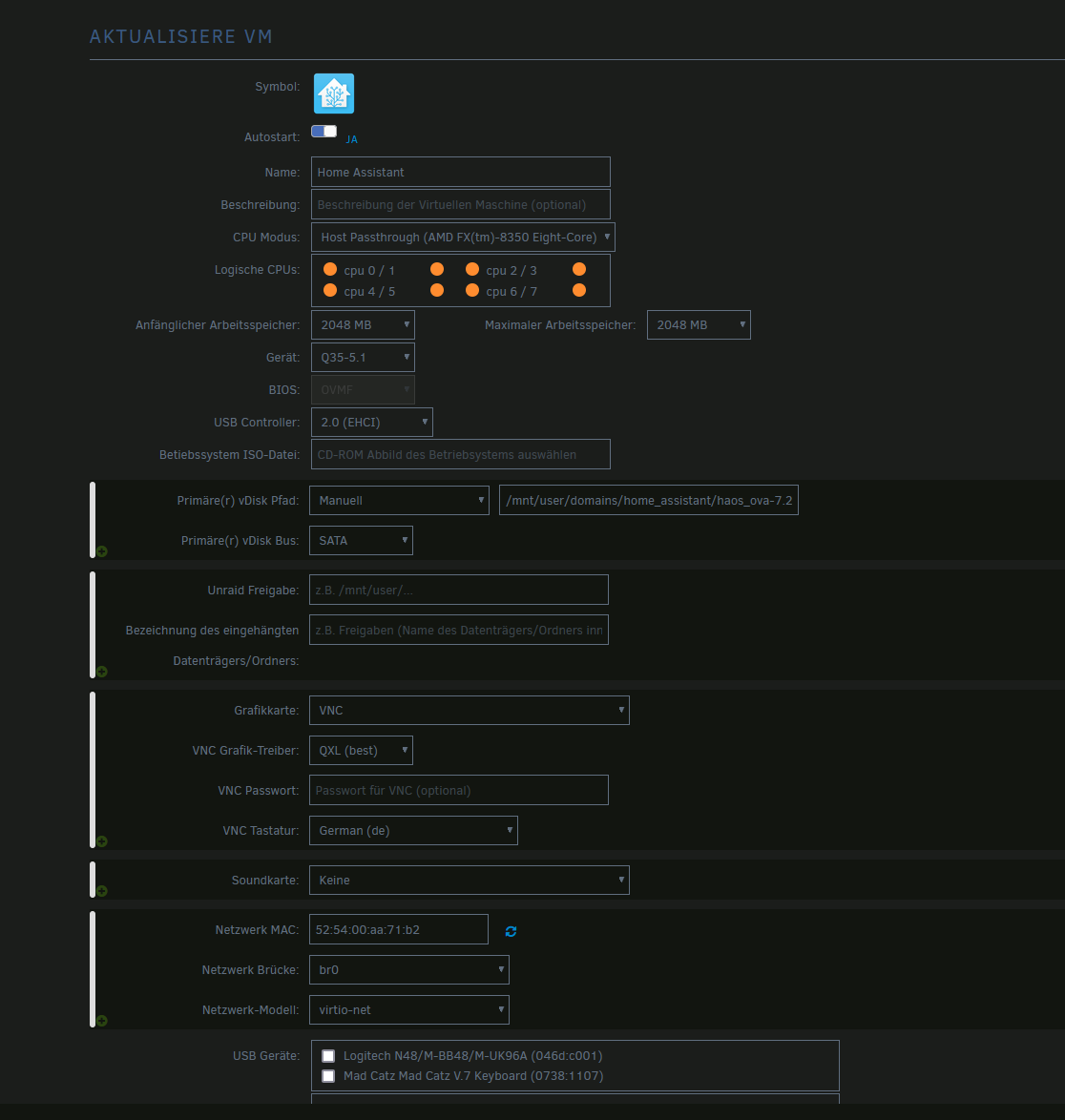

Zeig auch mal die Einstellungen der VM (Netzwerk).

-> https://community.home-assistant.io/t/use-ipv4-and-ipv6/97396
HA kann wohl nur entweder oder....Du hast, obwohl Du nur ipv4 brauchst/willst in der Fritte ipv6 für Dein Heimnetz aktiviert....mach es mal aus ;-)
Ja hatte tatsächlich IPv6 im Router an warum auch immer hab es nun ausgemacht nun hat Home Assistant zwar keine IPv6 mehr dafür aber auch keine IPv4 ^^

aber hier nochmal eben die vm selber wie ich das eingestellt habe

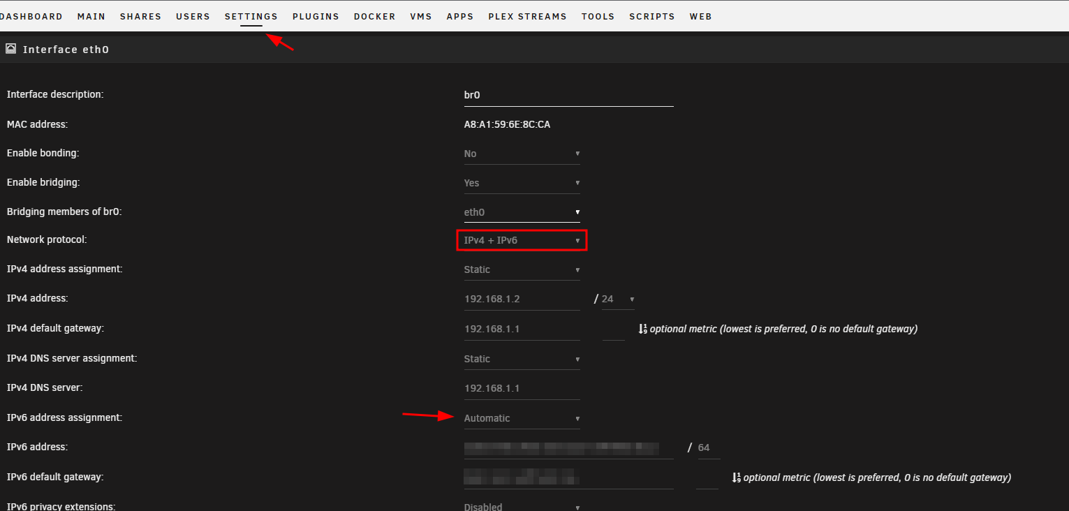

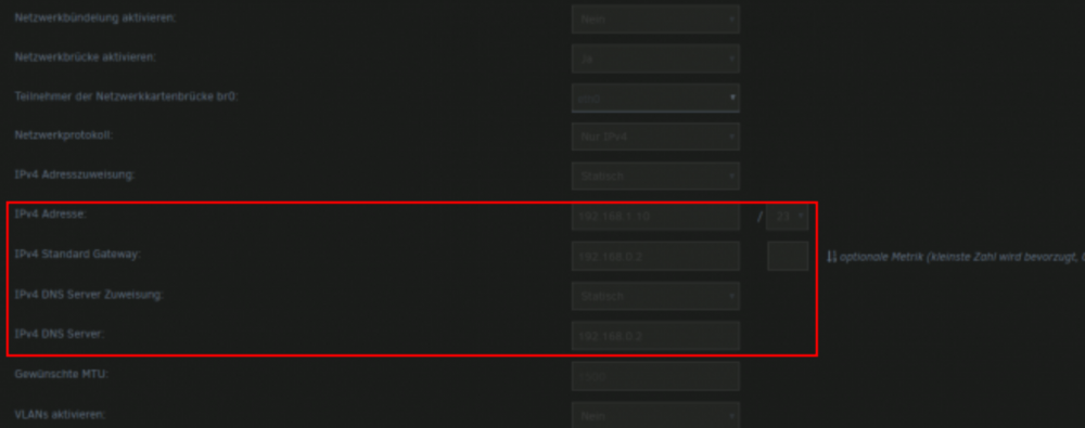

wie sehen denn deine unraid Netzwerkeinstellungen aus ? da noch ipv6 aktiviert ?
 steht auf nur IPv4 so wie im bild ganz oben

Nein, nicht wenn Du es nicht selbst verbogen hast.
Hast Du noch irgendwelche VPN-Docker o.ä. installiert?
Die br0 ist eine bridge, noch weniger als ein Switch. unRaid merkt normalerweise nix davon, was eine VM da macht.
FreePBX hat sich evtl. an ipv6 "gewöhnt" und muss neu  konfiguriert werden....wenn Du ipv6 aktiv hattest ist das für Systeme7Apps, die "frei" kommunizieren wollen die beste Wahl.
Daher macht HA und auch FreePBX das dann als default....und versucht dabei zu bleiben, selbst wenn es jetzt aus ist....Computer sind doof.

Wie man was aktiviert kann ich Dir nicht sagen, kenne HA nicht.
Wie gesagt, meine Vermutung ist, das Du HA auf Proxmox irgendwie/zufällig auf ipv4 aktiviert hast (zb weil ipv6 "damals" noch nicht aktiviert war in der Fritz).
Jetzt mit unraid VM und aktivem ipv6 in der Fritz nimmt HA einfach ipv6 zuerst....finde das doch mal raus, wie das mit HA und ipv4/ipv6 wirklich geht
Ausser Du hast ipv6 erst später aktiviert, nachdem die HA VM schon da war.

6 minutes ago, FlorianG said:
Habe es dann wohl nie ausgemacht .. hatten einmal ein Router Tausch aber in proxmox könnte ich beim erstellen der VM ja auch direkt eine feste IP vergeben sowohl v4 als auch V6 aber V6 hatte ich bei dem Server ausgelassen weil ich es nicht nutzen wollte
...wie gesagt, unRaid überlässt das bei VMs dem OS in der VM.

...ich kam da drauf, dass Du oben eben zu der URL zur HA VM verbinden wiollstes, obwohl Du aj wusstest, dass die keine ipv4 hat.
Wie gesagt, finde raus, wie man eine HA Installation zur Nutzung von ipv4 "zwingt" und ipv6 ignoriert.
Ich weiss nicht, ob man die MAC der HA VM zB im DHCPv6 der Fritz sperren kann - als quasi workaround??

8 hours ago, FlorianG said:
doch leider HA immer noch nicht da es nun keine IPv6 mehr bekommt vom router bleibt es komplett IP los ..
HA neu aufgesetzt?

12 hours ago, Ford Prefect said:
ich frag nur nochmal nach da ich ja bereits anfangs verwirrt war und noch bin
dein Server läuft auf 192.168.1.x/23 ???
während dein Gateway und DNS 192.168.0.2 sind ?
das ist so gewollt ? was ist denn deine Router IP bzw was ist die 192.168.0.2 ? und warum 2 unterschiedliche Netze ?
