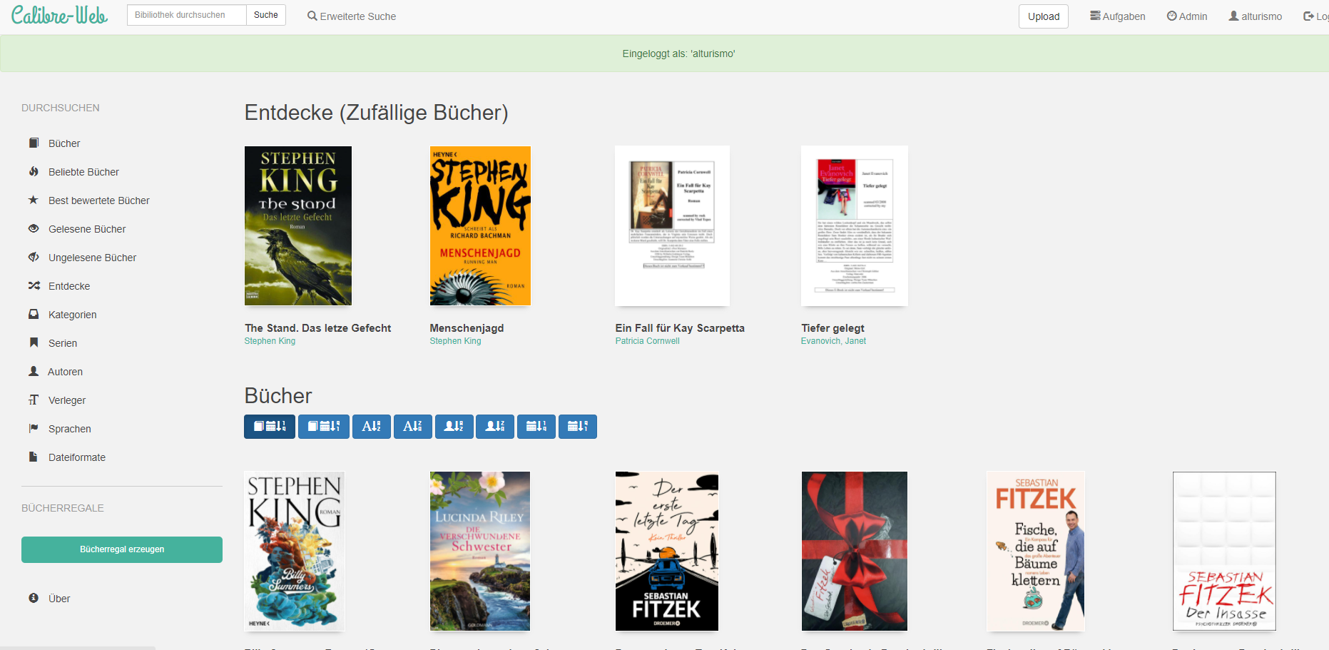

calibre web
Hmm, bei meinen letzten Versuchen war das grotten langsam und stürzte regelmäßig zum krönenden Abschluss ab. Von der GUI fange ich erst nicht an - fürchterlich. Auch E-Books liegen bei uns wunderbar organisiert in Nextcloud und können im MoonReader direkt geladen werden. Klappt astrein.
18 minutes ago, alturismo said:
du verwechselst das jetzt aber nicht mit der calibre management rdp Kiste ... die war/ist wirklich grottig ;)
das läuft wunderbar und ist automatisiert (wie ziemlich alles hier), Buch in Ordner ablegen, ab da wird eingelesen, katalogisiert, automatisch an Kindle gesendet, fertig.

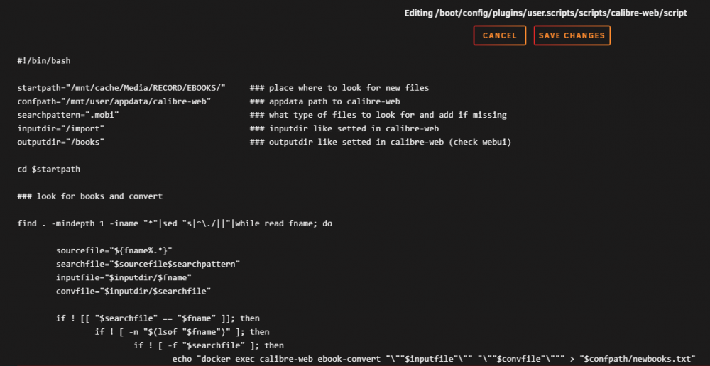

und hier der Anfang meines scripts zum Einlesen, konvertieren, etc ...
